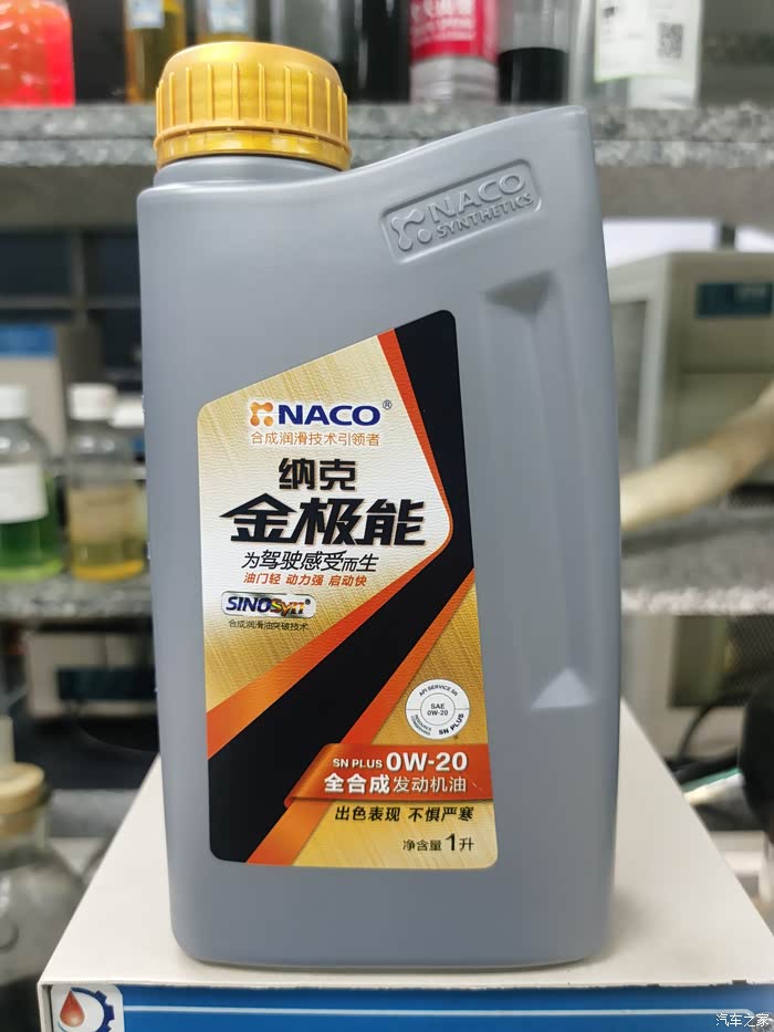

使用的机油,纳克金极能0W-20,这款油检测过,在 机油送检第361篇,论坛直接搜索即可查看

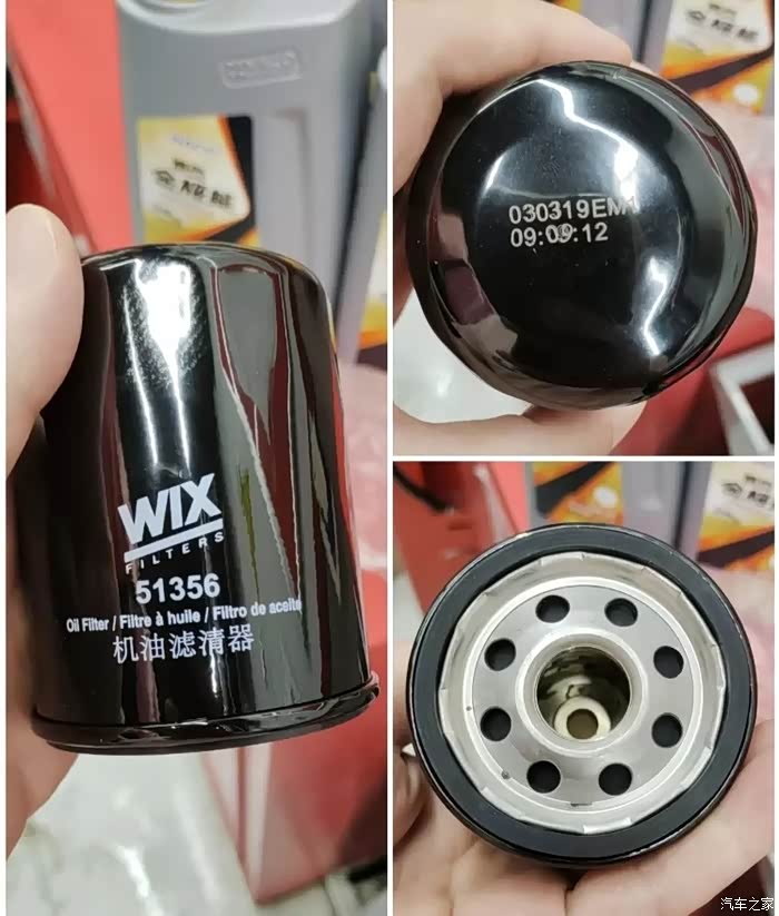

机滤是维克斯51356老版本,拆解过还不错,论坛上有帖子

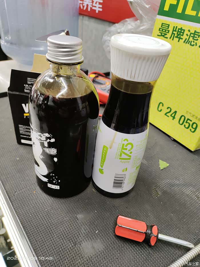

送检废油样品,左边大瓶做元素分析,右边小瓶检测基础指标(机油送检第419篇)

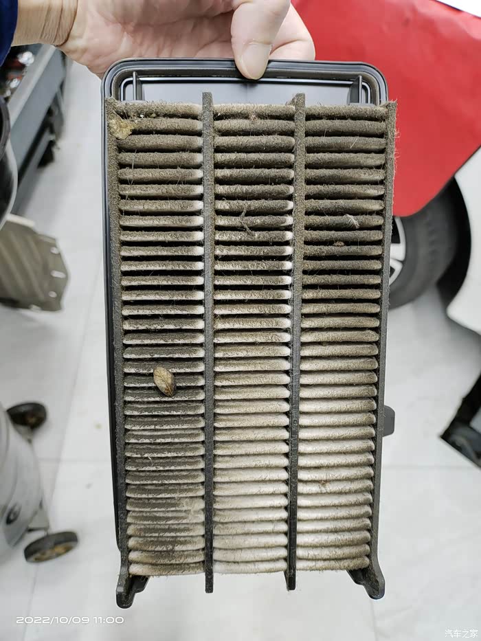

空气滤芯是原厂油性,使用了20000公里

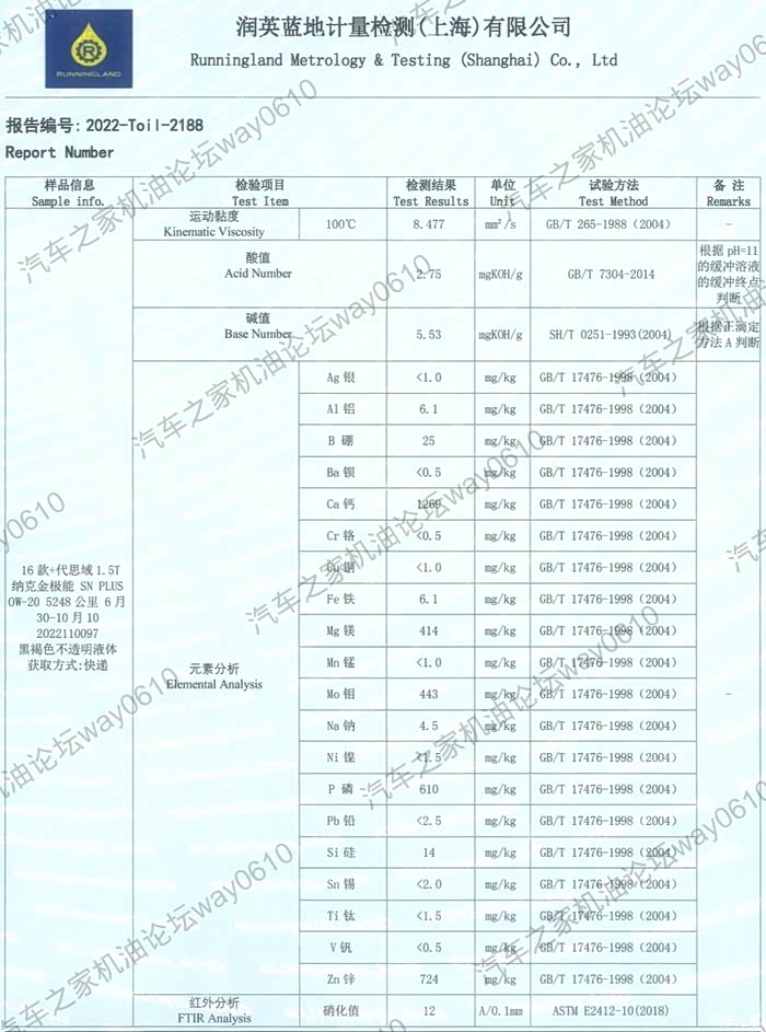

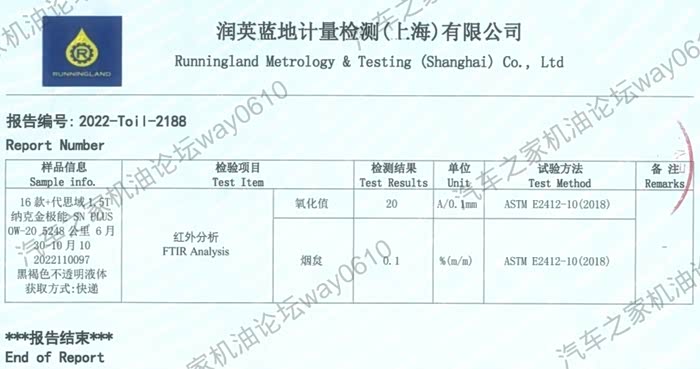

全元素分析,由润英蓝地计量检测有限公司提供
思域1.5T使用纳克金极能0W-20跑了5248公里的废油全元素分析数据
简单分析一下。
新机油中是没有特定的金属元素的,废油中的铁、铜、铝等元素的多少,直接反应了磨损程度。
先说一下单位mg/kg,也就是百万分之一毫克,跟广研的ppm是一个意思,另外这份报告没有给出参考值,以下的参考值是参考广研的。
1.铁元素含量6.1mg/kg。参考值不大于50,5248公里的铁元素仅仅6.1,含量非常低,说明基本上没有什么磨损。
2.铜元素<1,参考值不大于15,含量很低可忽略。
3.铝元素含量小于6.1,参考值不大于10,我这辆车每次铝元素都偏高,不知道具体是哪里有磨损,上次拉锋DFE 7100公里是10ppm,这次公里数少,磨损相当。
4.硅元素含量14,参考值不高于25,说明空气滤芯过滤性能良好,没有过多的砂石通过空气滤芯进入到发动机内,也就不会产生过多的磨损(砂石的硬度是高于铁的,若砂石过多,磨损将会很严重)。

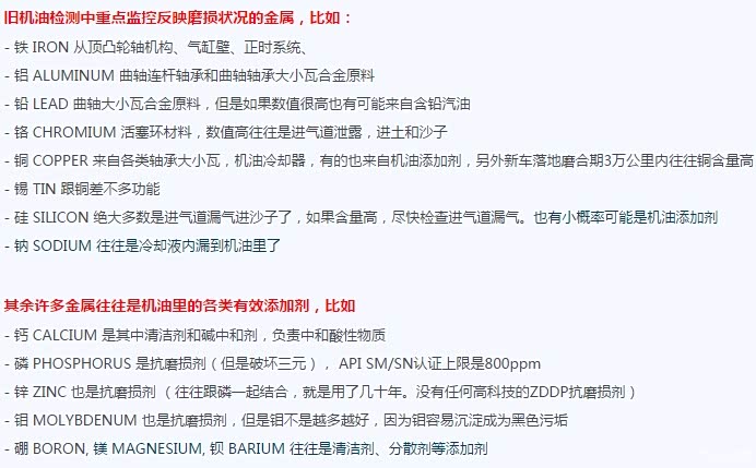

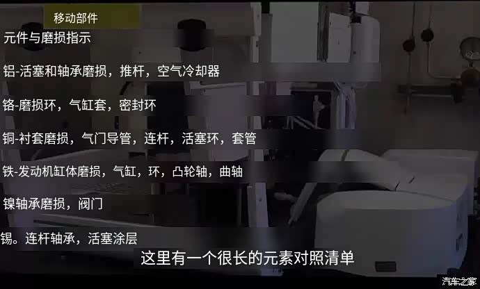

各种元素对应的发动机磨损部位
各种元素对应的发动机磨损部位
根据这两张图来看,铝元素应该来自曲轴部位,或者是空气冷却器。

再看一下机油中的其他自带元素。
1.硼,25,极压抗磨剂和清净分散剂所含元素,含量不高,这个跟具体配方有关。
2.钼,443,减摩抗磨剂和抗氧化剂。含量较高,可以有效降低摩擦系数,提高抗磨性能。
3.镁,414,清净分散剂元素。这款油属于低镁配方,为涡轮增压发动机做了优化,可防止LSPI对发动机造成的损伤。
4.钙,1269,清净分散剂所含元素。含量正常。
5.锌和磷,分别724和610。抗磨添加剂所含元素,含量跟pup和本田原厂紫桶差不多,他也是取决于抗磨性能的主要元素之一。通过这两个元素的含量也可以判断机油真假,假油含量很低,通常只有2-300ppm。
6.钛,<1.5,目前含钛的油只有嘉实多和康度,但含量都很低,康度大概在50-70ppm之间,嘉实多更低只有20-50ppm,而且通过检测钛对机油的抗磨性能提升非常小,宣传远大于实际作用。
通过元素分析可以看出。
废油中铁元素含量较低,铜元素几乎没有,磨损很轻微;
铝元素偏高一点,希望是来自冷却器而不是磨损
硅元素含量也很低,空气滤芯过滤效果良好。结合废油实测数据,8000内换没有问题。
