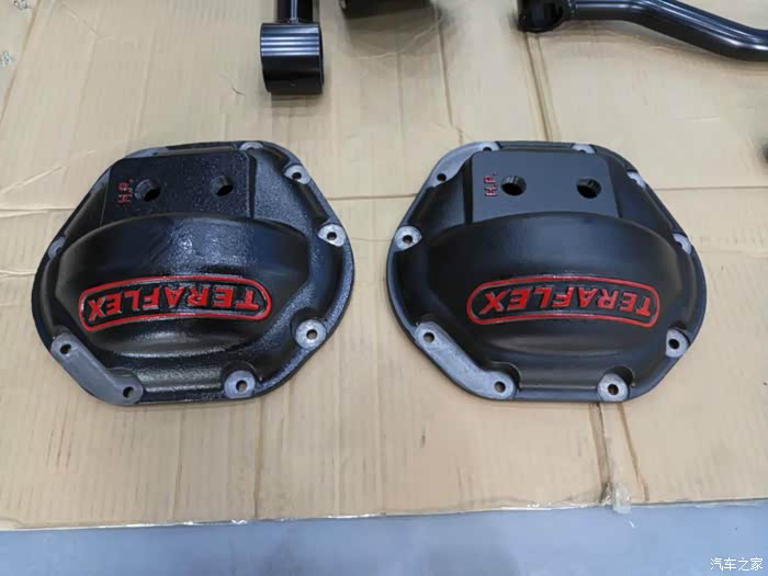

Teraflex3-4英寸前缓冲器
Teraflex3-4英寸缓后冲器
Teraflex-D44桥包盖

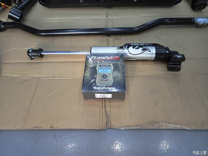

FOX ATS转减

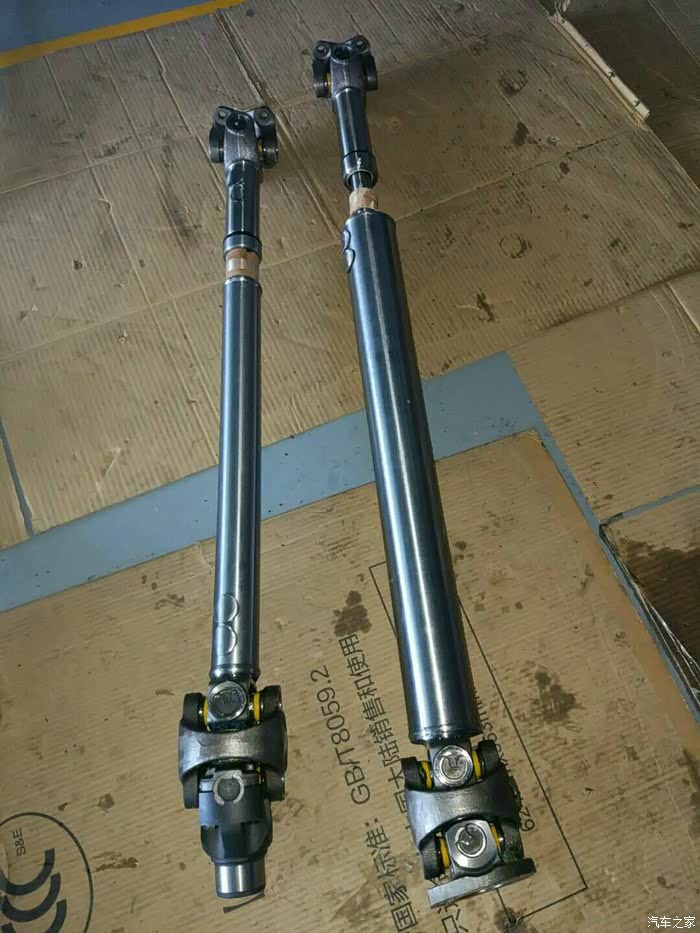

Tom Wood 1350前后传动轴

Superchips 变速箱修正模块

Teraflex-D44桥包盖
FOX ATS转减

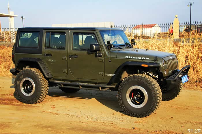

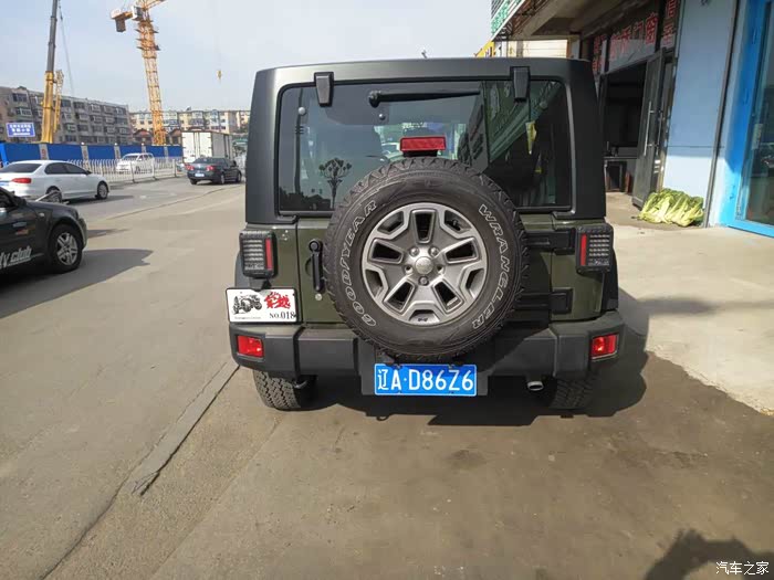

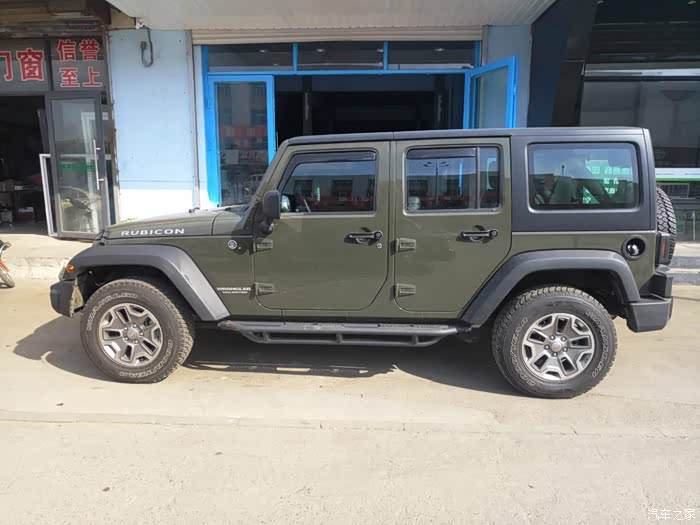

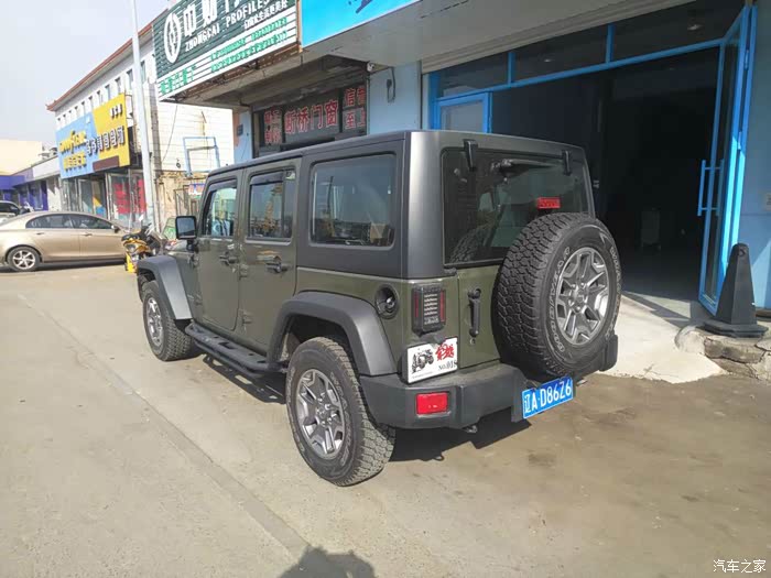

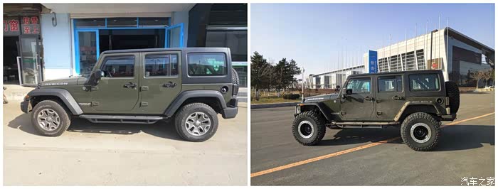

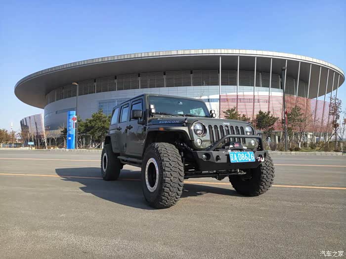

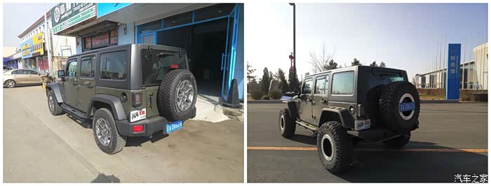

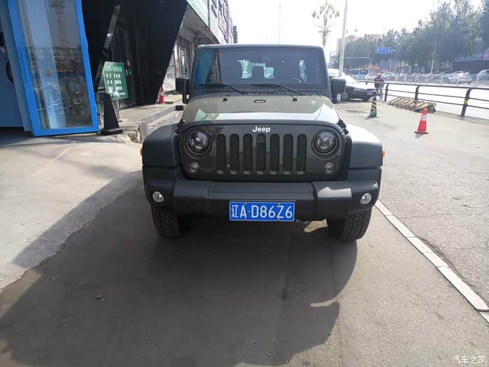

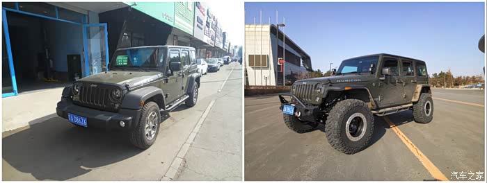

素车留念900公里威利斯绿

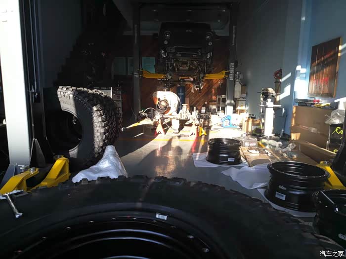

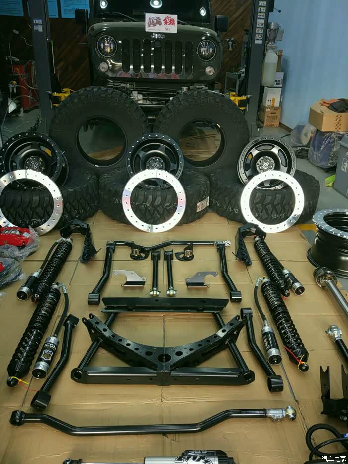

准备变形吧

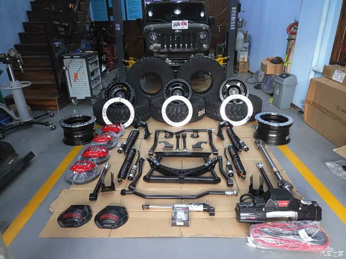

配件摆放满地

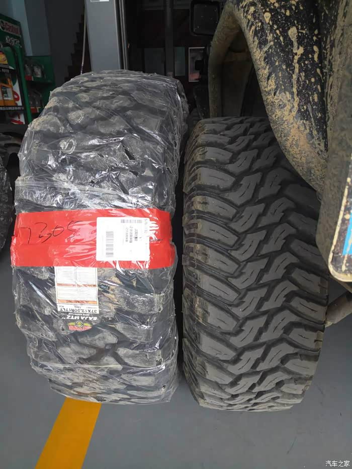

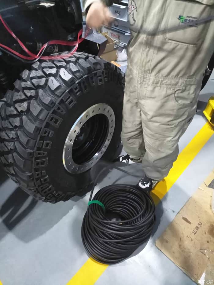

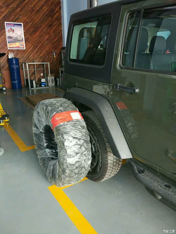

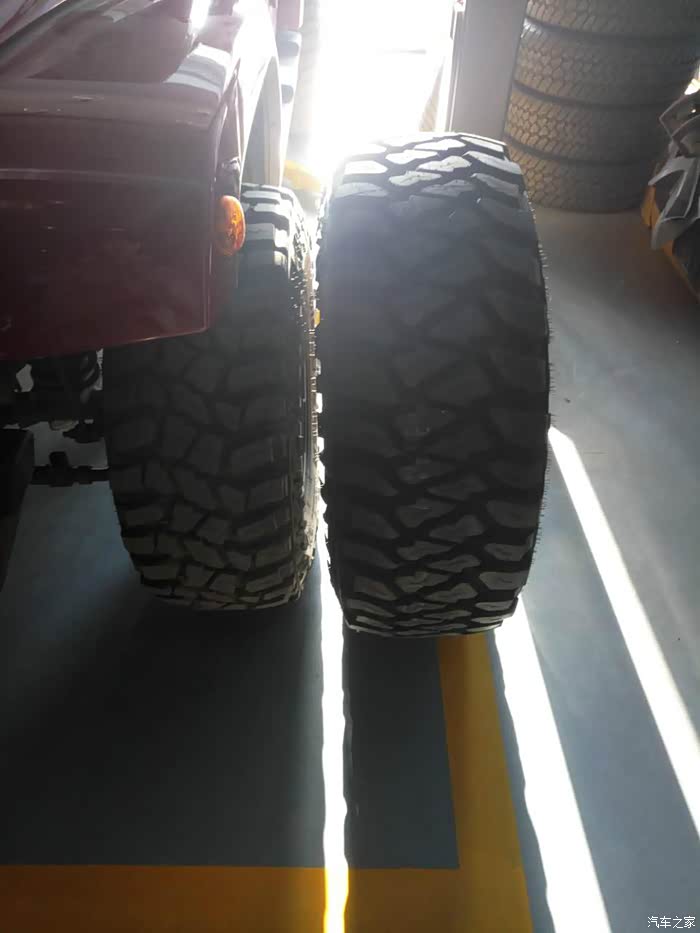

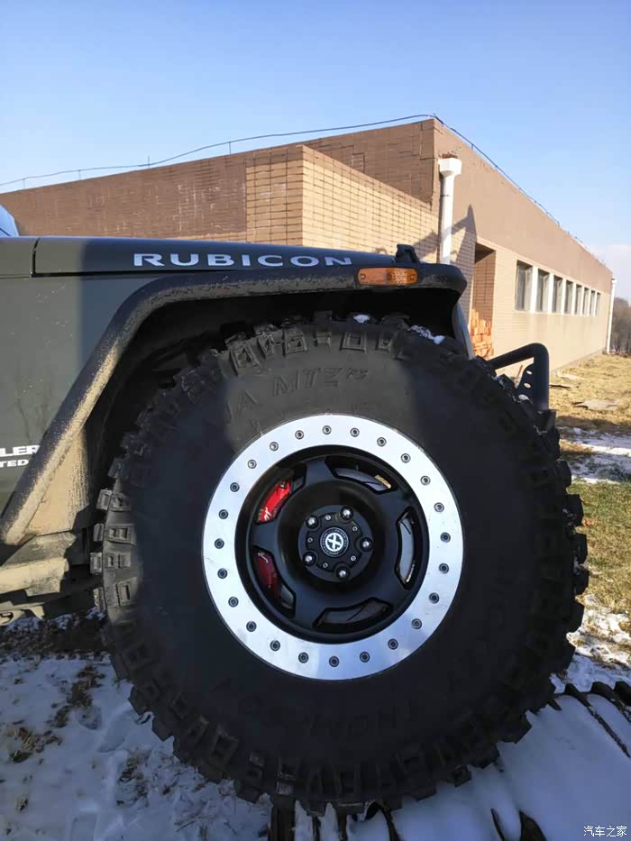

这个是37对比原车轮胎(最近总有朋友问我,改装轮胎和原车轮胎大小差多少,下面自己看看吧。没有选择龙爪胎是因为,龙爪跑起来噪音太大,但装车效果要好看很多,综合考虑还是上的米奇汤普森。)
这个是37对比285轮胎
这个是37对比295轮胎

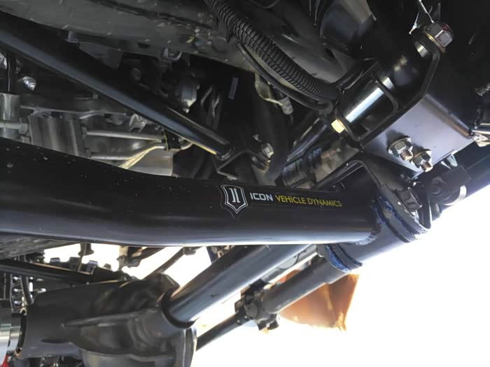

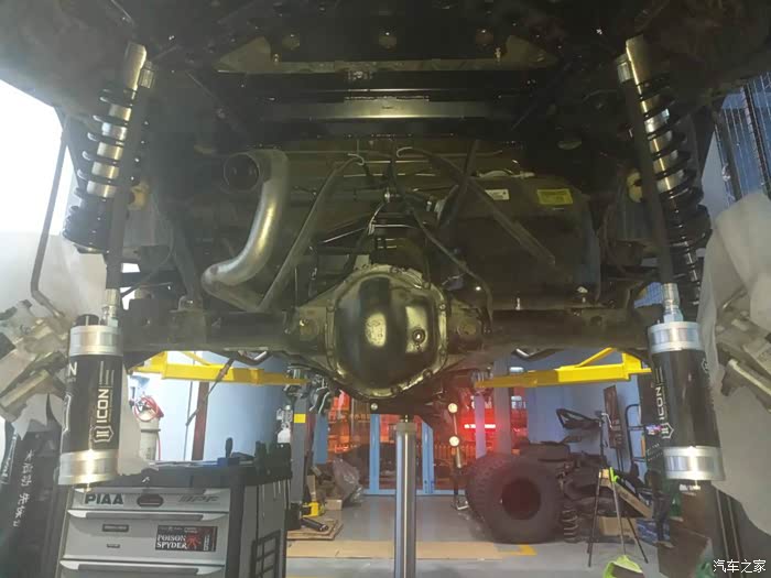

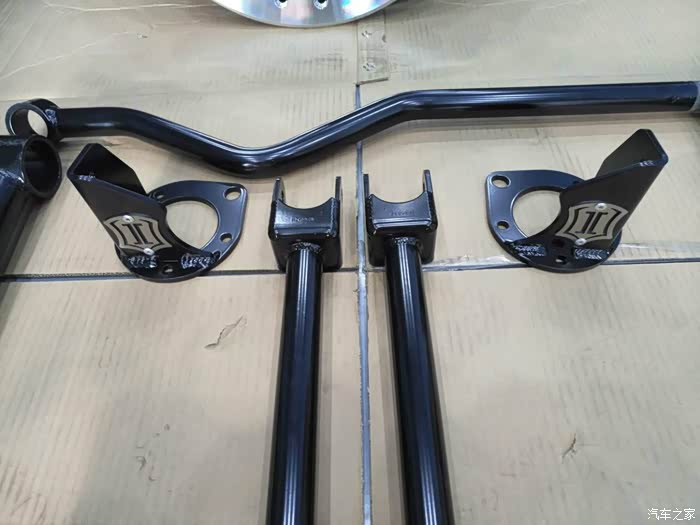

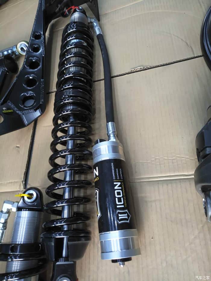

这套绞牙配件好处价格适中,套件分高配低配,上的这套是高配8个臂前后止推杆都包括了。

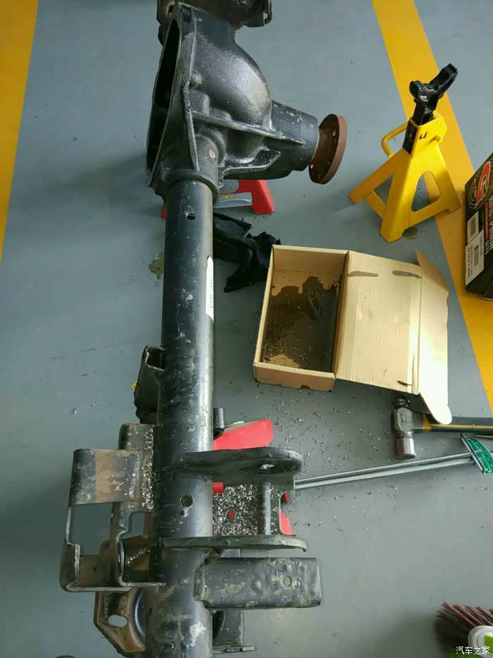

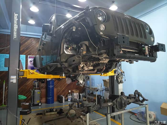

全部拆掉,前桥拿下。
准备焊接加固

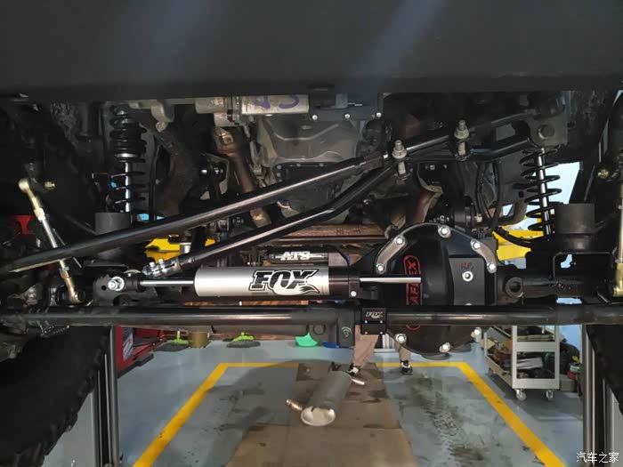

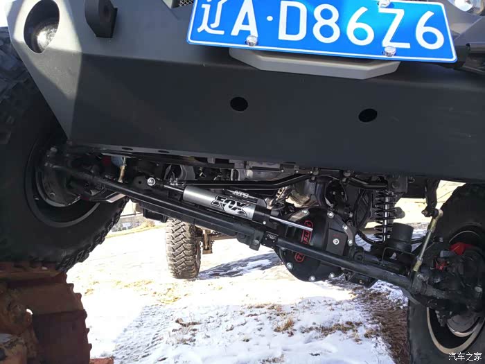

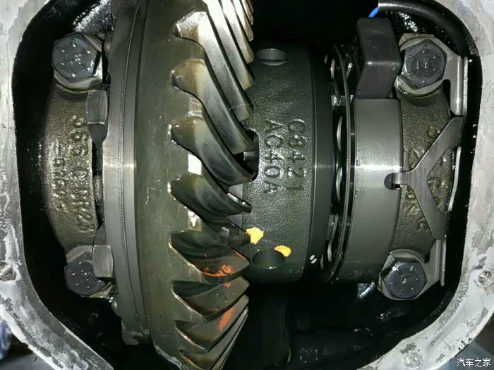

前桥加固焊接,顺便调整齿比。5.13齿比配37轮胎,起步、超车完美。

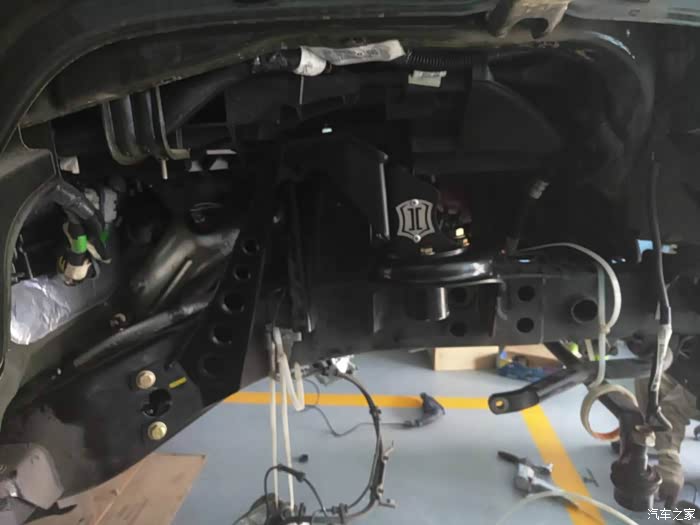

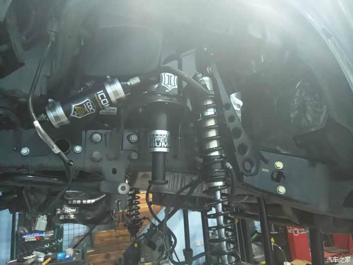

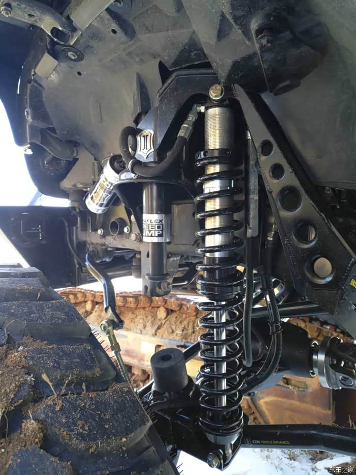

前绞牙和缓冲器安装完成

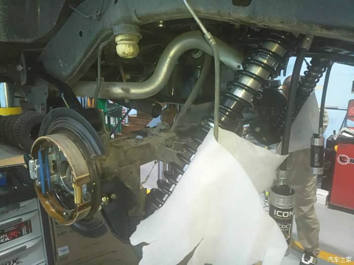

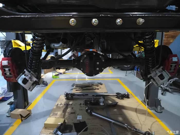

后绞牙安装完毕,准备调整齿比。

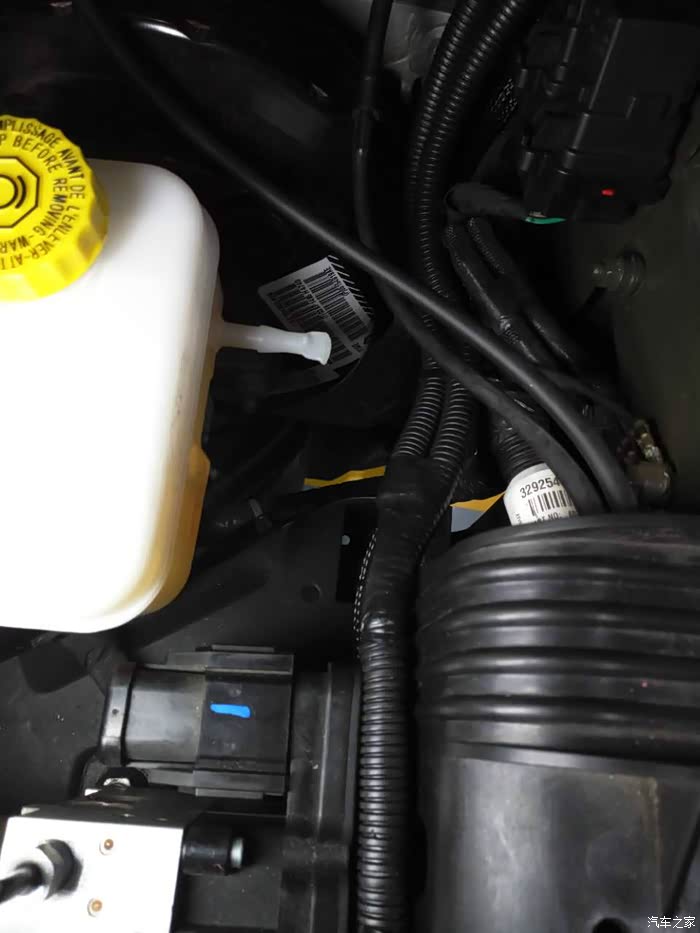

防止原车刹车泵和新减震弹簧摩擦掉漆,简单包裹下,防护要有的。

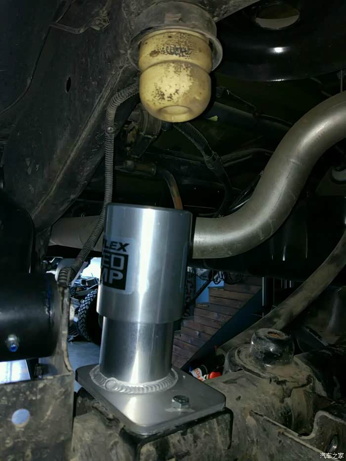

后缓冲器安装

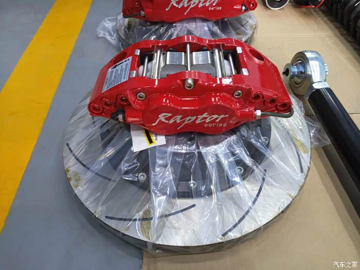

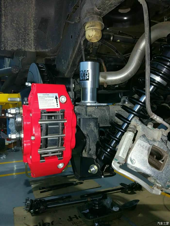

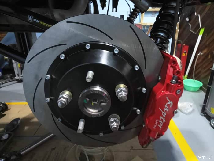

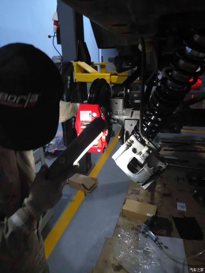

安装后刹车
Raptor前后刹车系统(前六后四活塞),加大刹车力度,减小刹车距离。
前面也基本安装完成
新车臂要注意打黄油保养,改装臂有很多人不注意保养,正常跑最好1万公里打次黄油保养。有人说改装车跑起来会有异响,我想问问你的改装车支臂都打黄油保养吗。

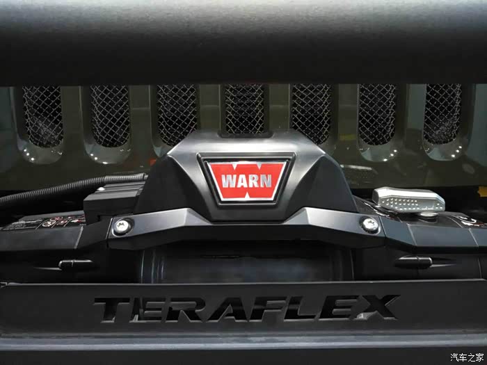

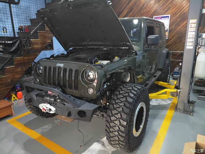

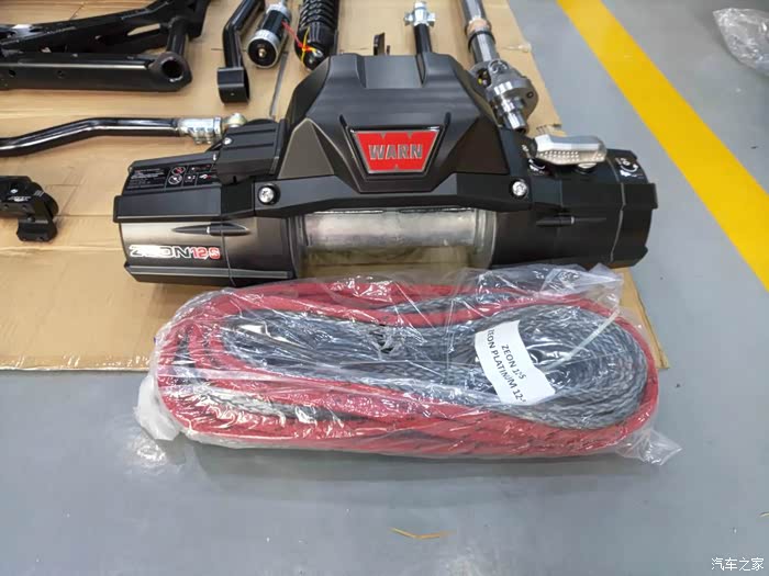

绞盘上车

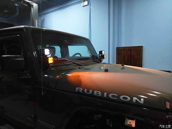

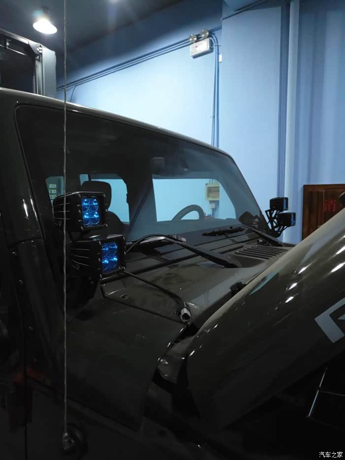

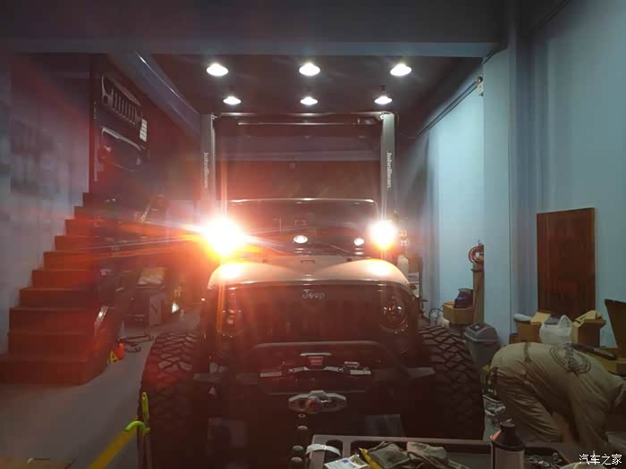

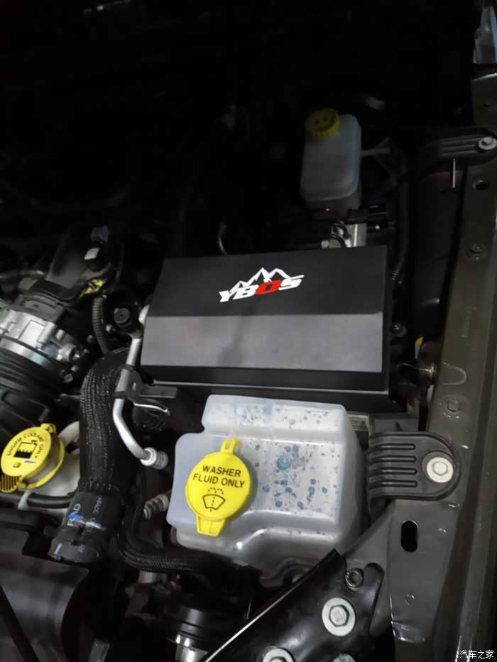

外接灯光

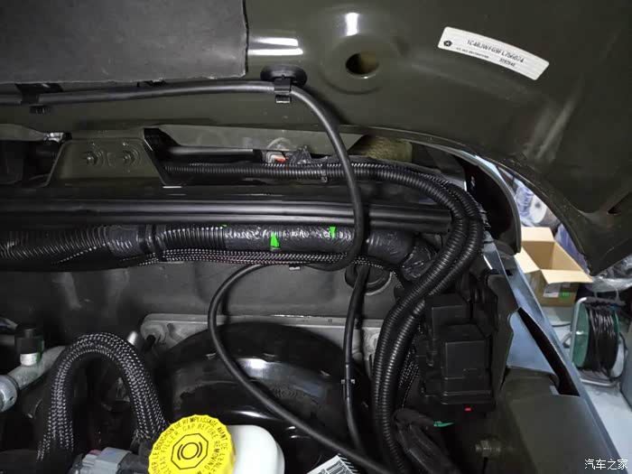

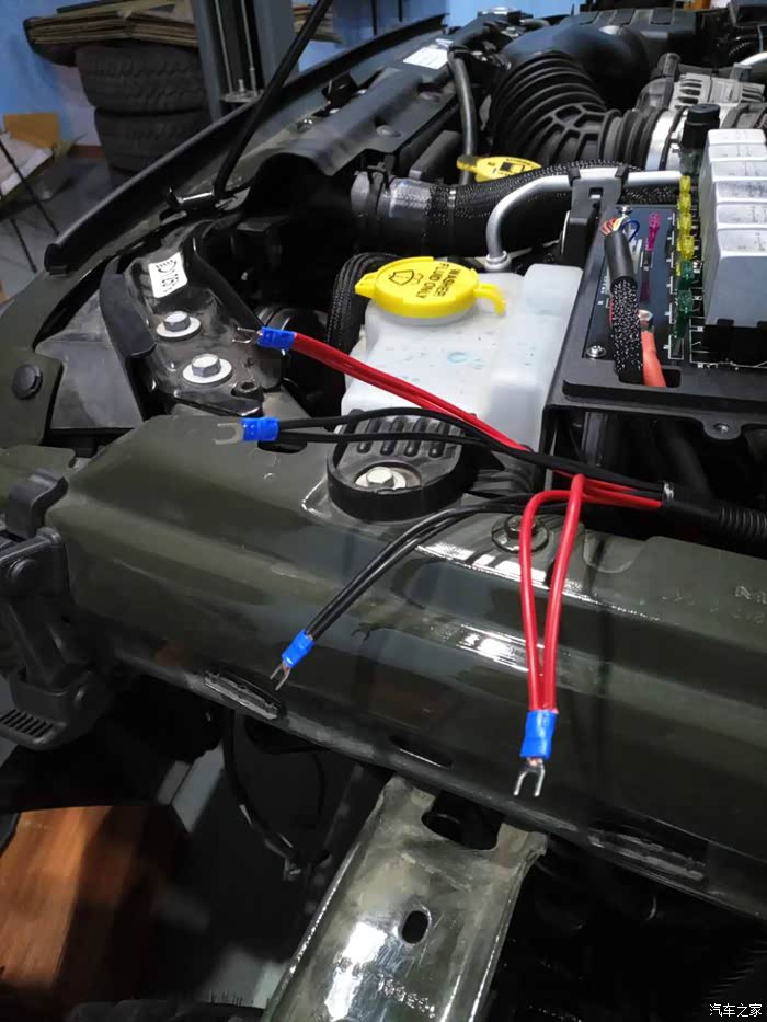

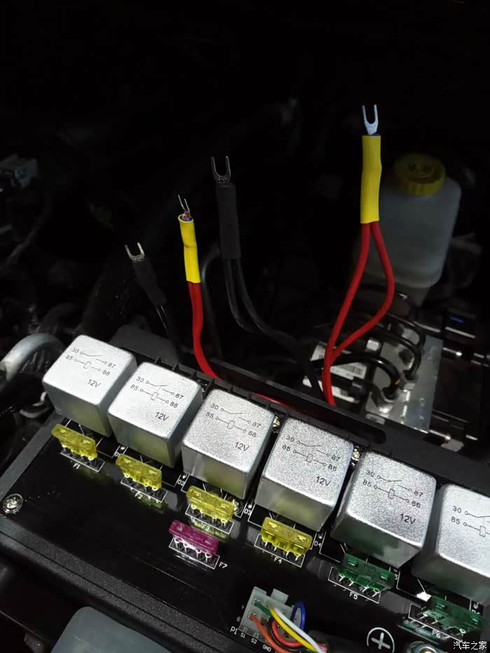

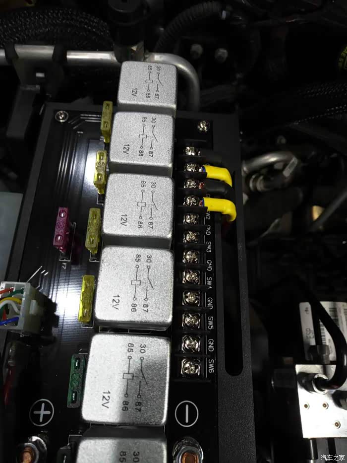

电器改造必须按照原车标准线路走线,接线,加装电线要套波纹管,防热、防水、防老化。
走线也要清晰明了,用捆扎带固定牢固。
波纹管走线合并时也要防水胶带缠紧
接线位置都是冷压端子接线,再加热缩管包线防止漏电进水。
电路改造都是标准化,电线也都是选用国标电线,在配上电源保险控制盒,做到安全便捷检修使用更方便,从此和自燃说NO

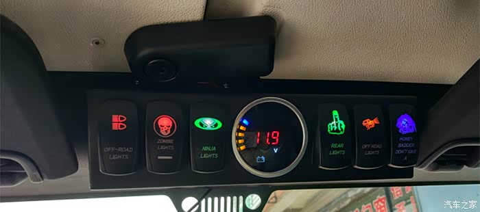

控制盒开关效果,带电瓶电压监测系统,实时掌控爱车工作电压。

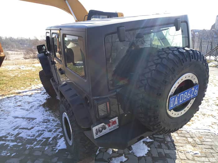

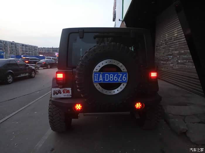

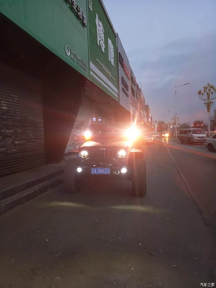

灯光安装完毕,本来车主准备安装大排灯,但考虑本地交警,还是暂时放弃。

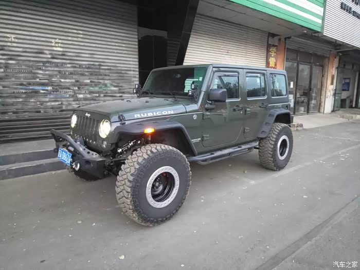

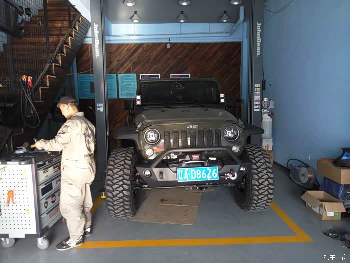

舾装完毕准备路试,进行车辆调试。

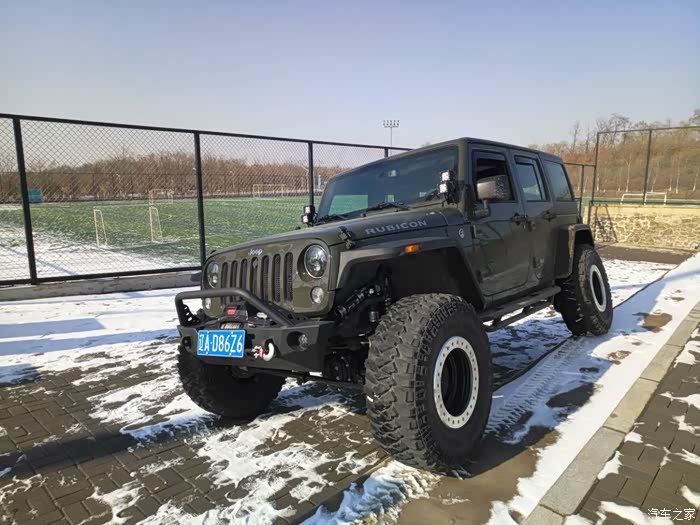

第一次路试只是看看各部件有无互相摩擦,车辆行驶有无异响,调整方向盘角度,并检测下坑洼路面行驶速度,和减震舒适度,总体改装性能达到标准。

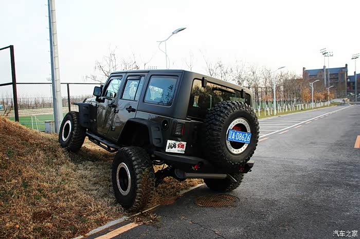

在辽宁体育训练中心里找个小斜坡简单看看车辆行程
车辆灯光效果

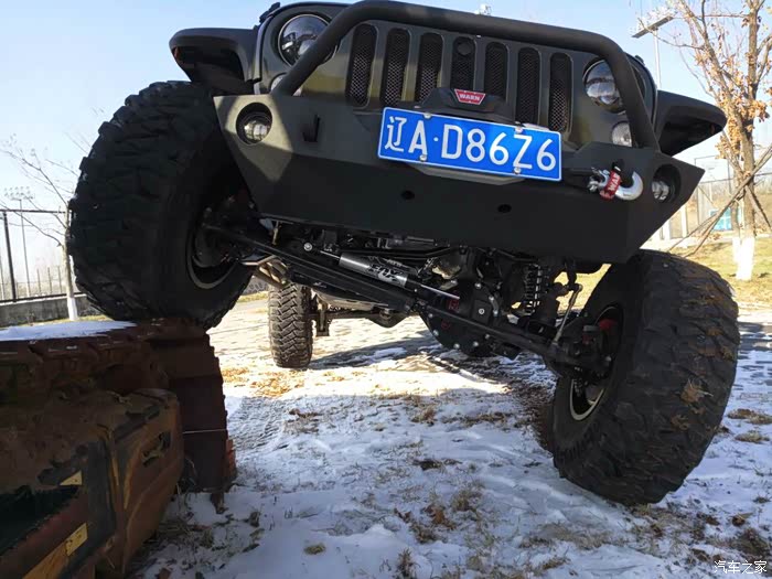

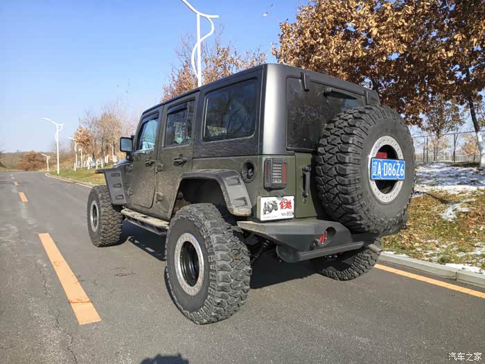

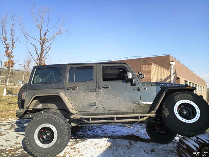

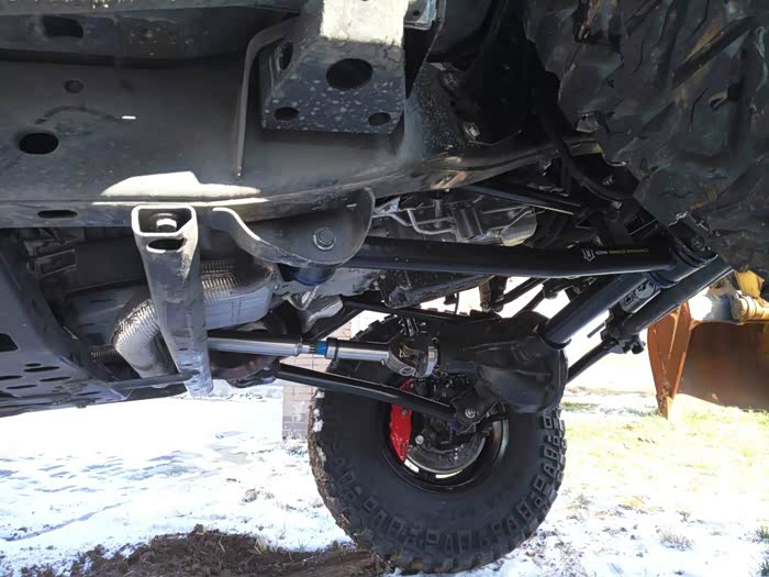

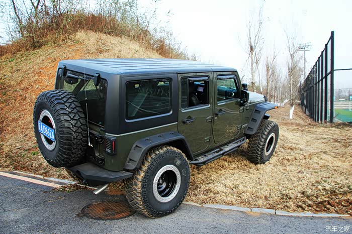

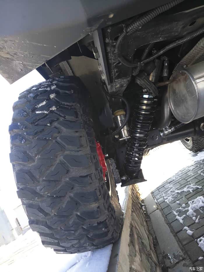

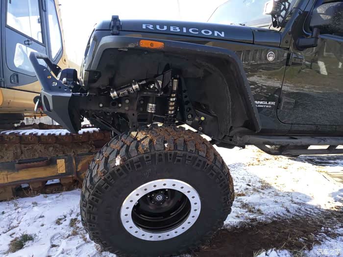

第二次路试,赶上了沈阳2016第一场雪,找个台阶试验减震行程。

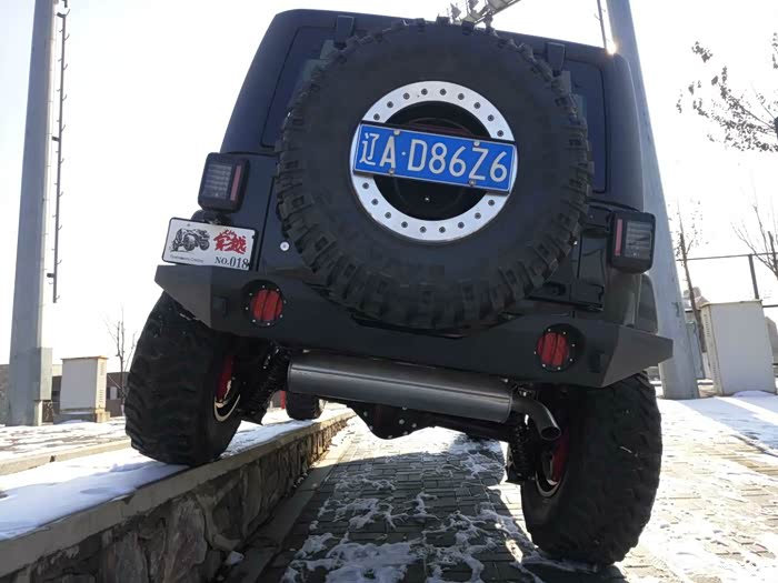

此ICOM套件,需要改排气管位置,大家要注意。

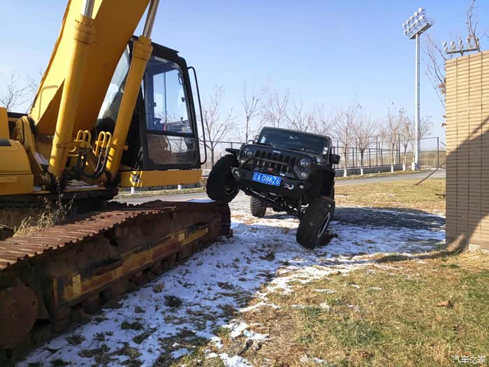

找个抓钩机试验试验

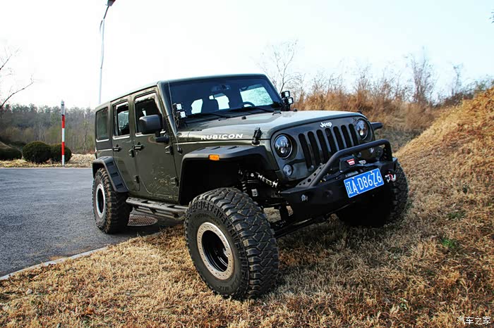

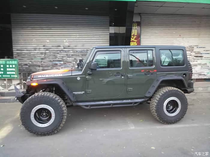

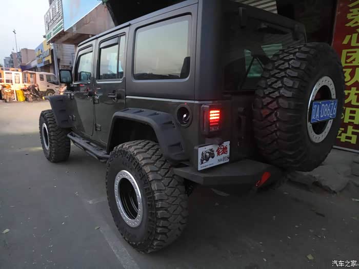

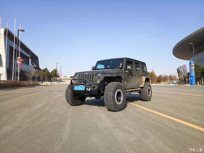

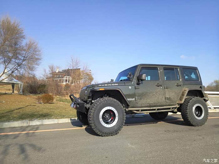

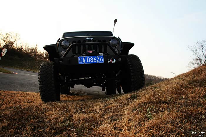

路面静态展示

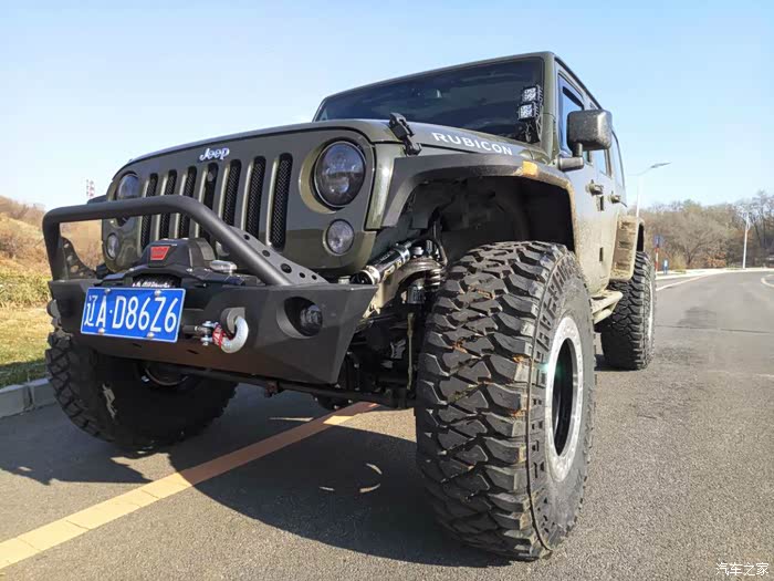

合影留念
改装总结:套件舒适度确实不错,性价比高,车辆减震行程和长臂套件基本一样。
