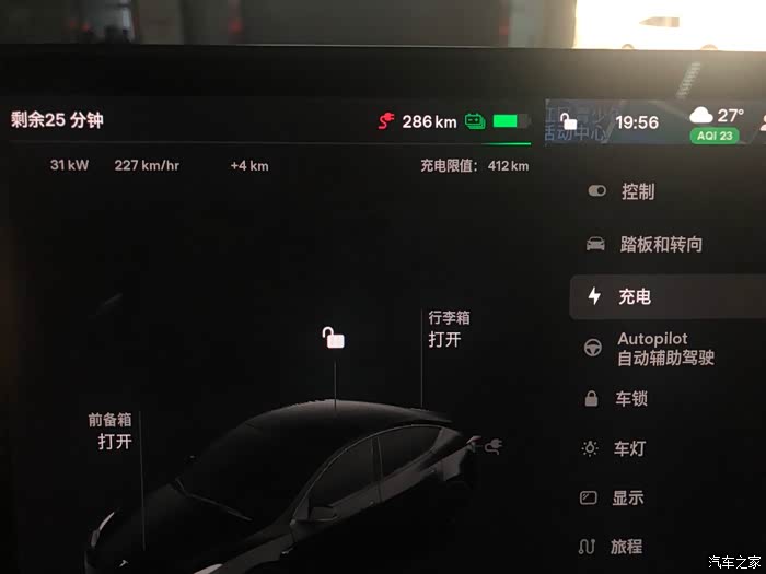

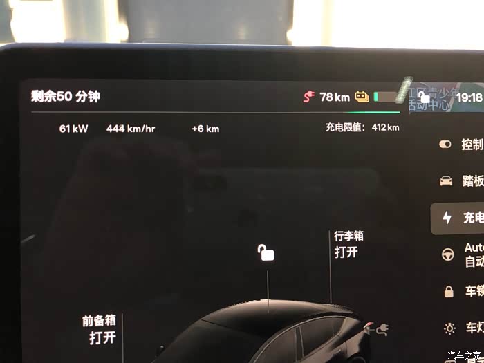

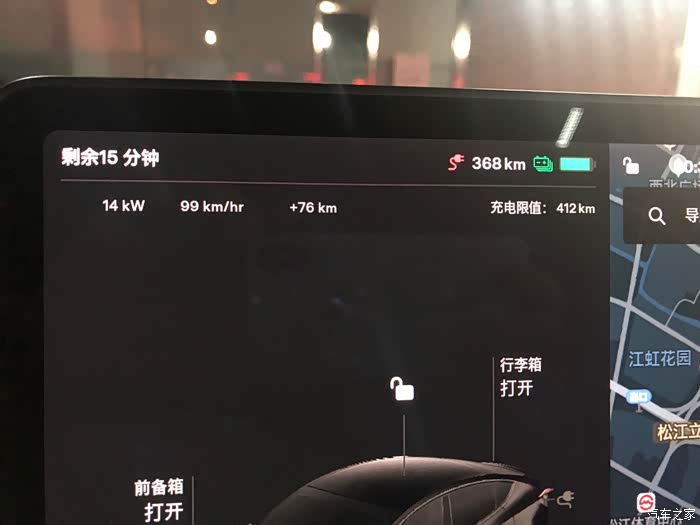

峰值功率120KW的超充,换电池前只能达到61KW充电功率
随着里程增加,充电功率越来越低,速度越来越慢。

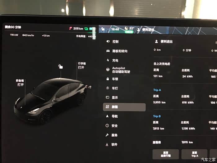

换完电池后,同样的充电桩可以达到116KW功率,20%~100% 大概50分钟
