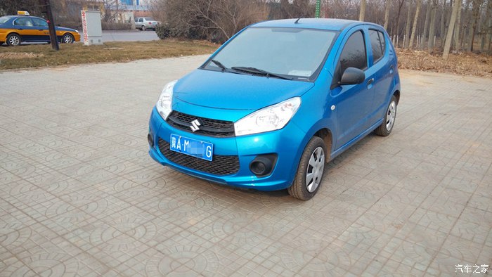

上完牌后今天拍的图片左45度。米3照的

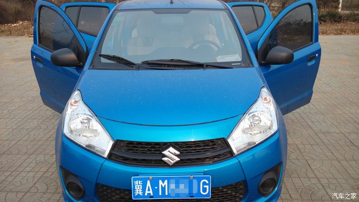

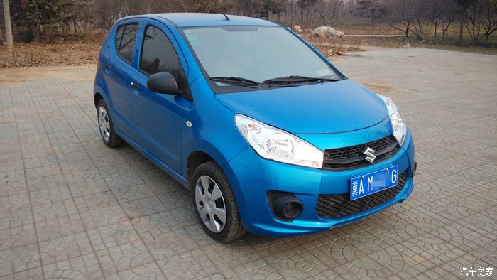

右前45度

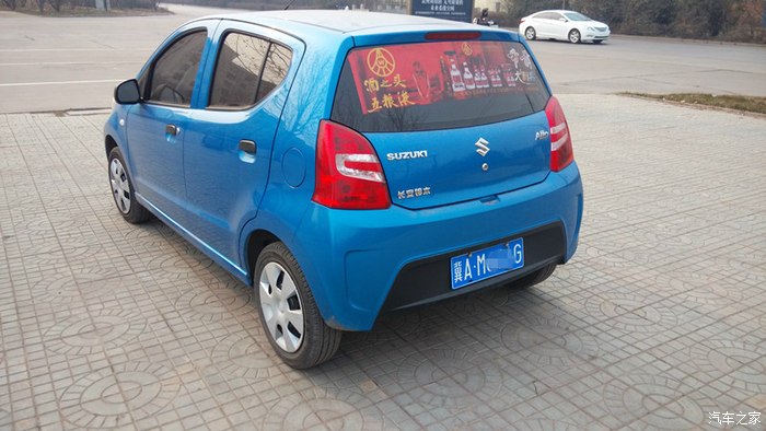

左后45度
正前方的展翅

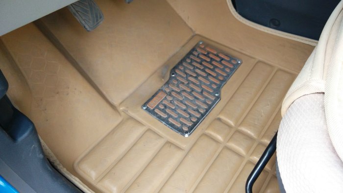

4S送的全包脚垫

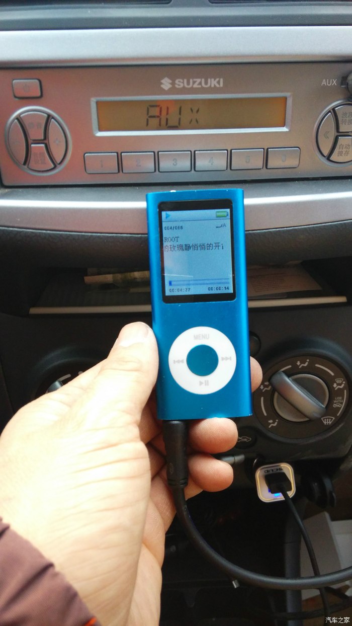

加装的无损MP3

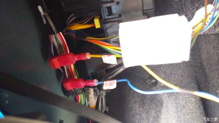

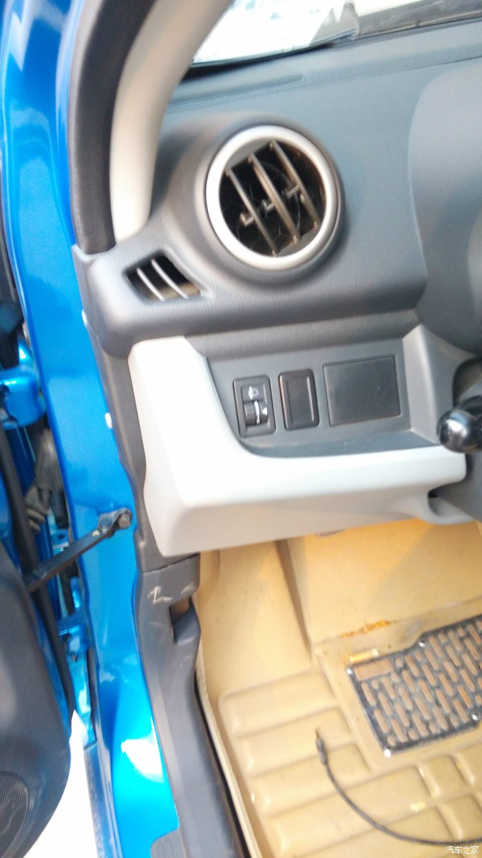

跟论坛里们的大神学的,从马云的商店里买来的遥控第一步就是拆下图里的银灰色护板

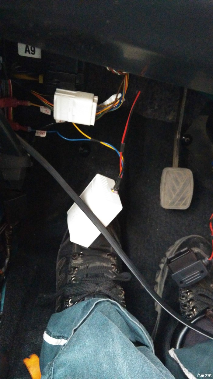

主机的4根线
两根接主电缆里的两根门锁线,线上的标签有显示要接线的颜色

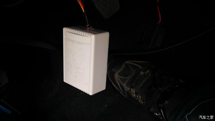

中控的主机,上面没有商标,背面有双面胶找一个不碍事的地方贴到车上就可以了

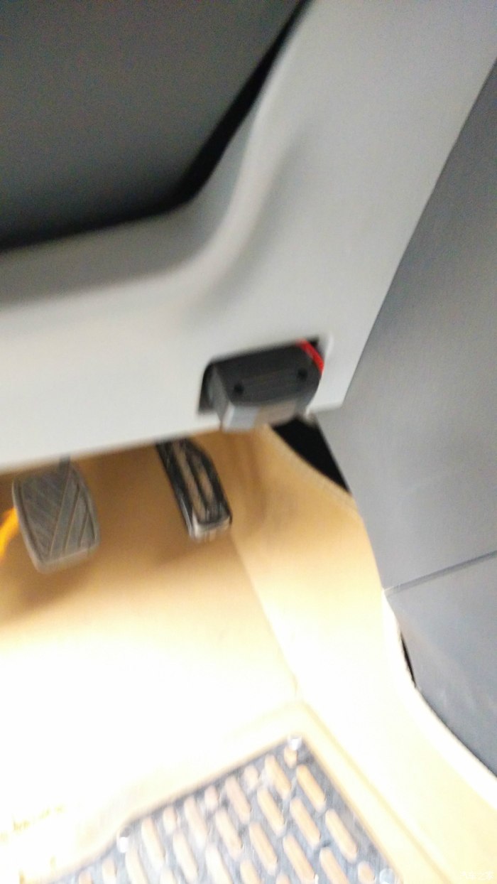

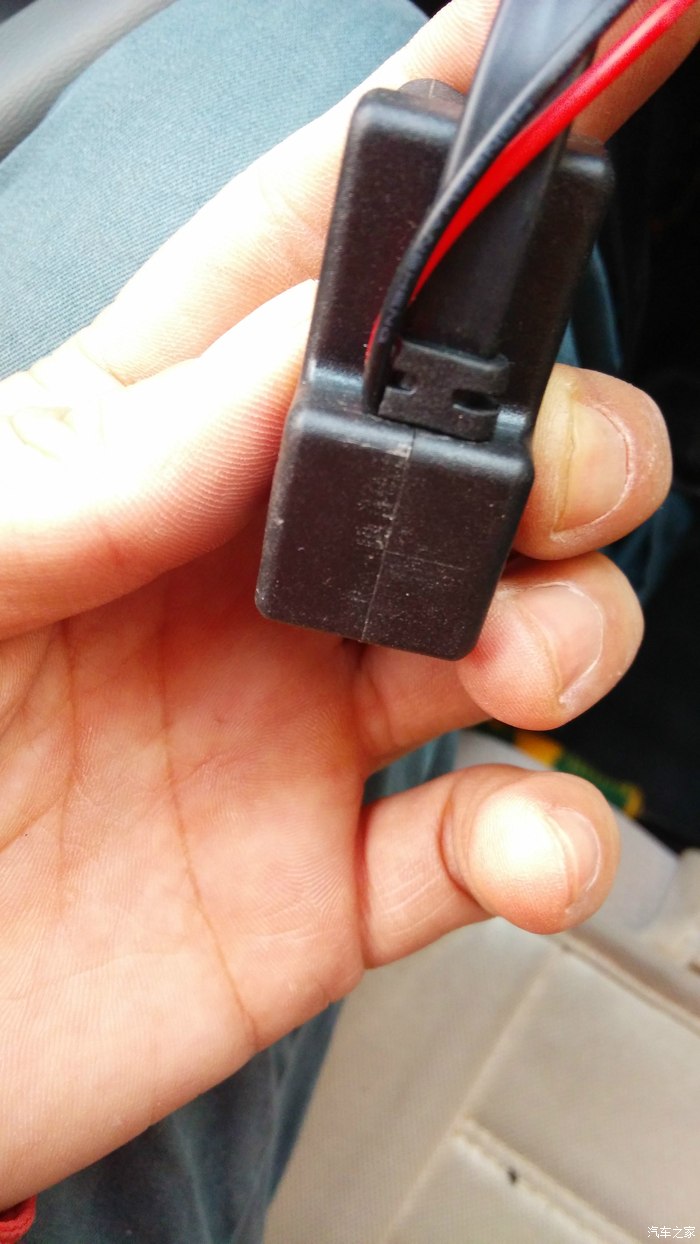

剩余的两根线就是已经接好的OBD插头,都接好后回装拆下的部件后最后插入OBD就可以了

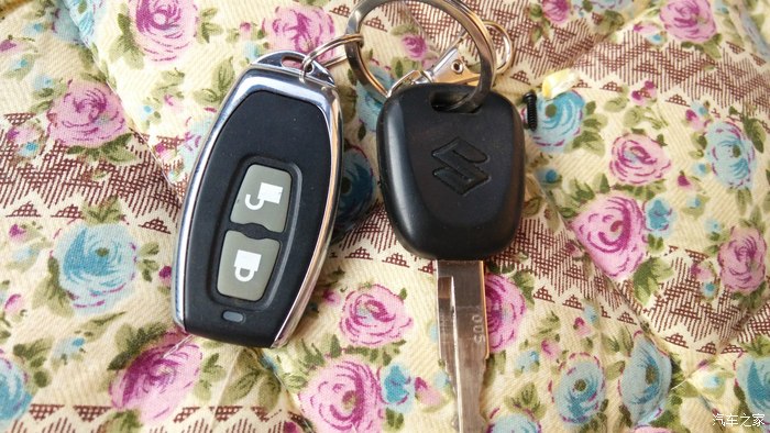

中控遥控只有两个功能上锁和开锁非常方便,手豪的遥控恐怕也只有这个功能吧,100块搞定

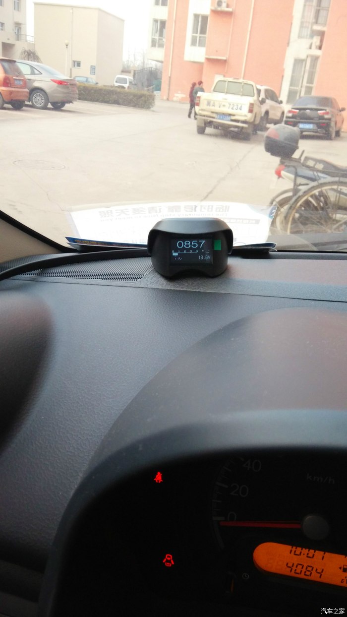

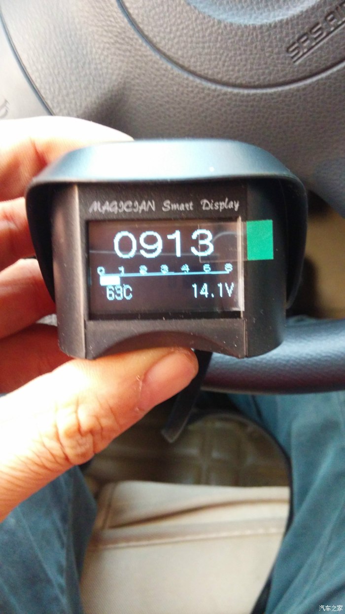

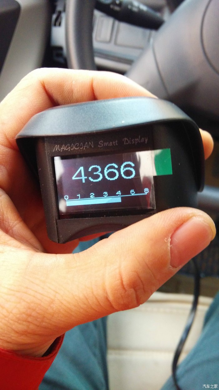

加装OBD转速 时速 水温 电压表
安装时是考虑两个OBD设备一个接口怎么办呢,又不想破大线,管他呢先装最后不行就并线。

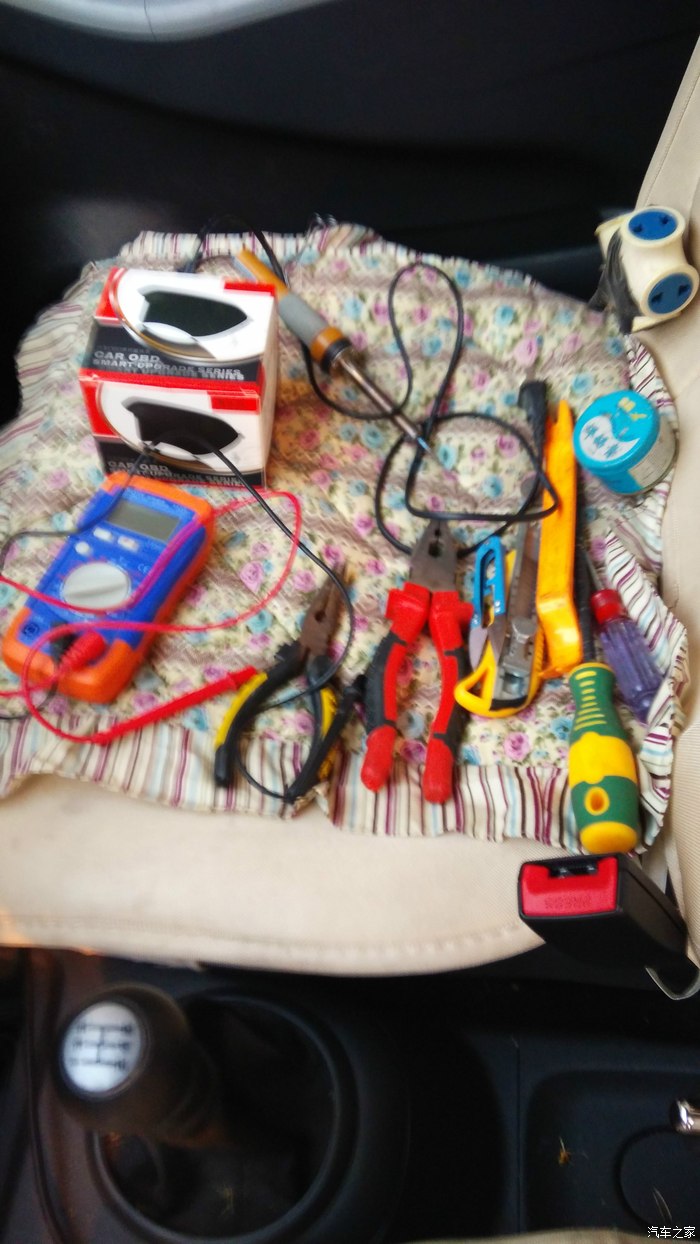

安装时要用的工具

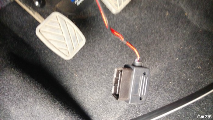

插入OBD接口试机

拆中控OBD接口

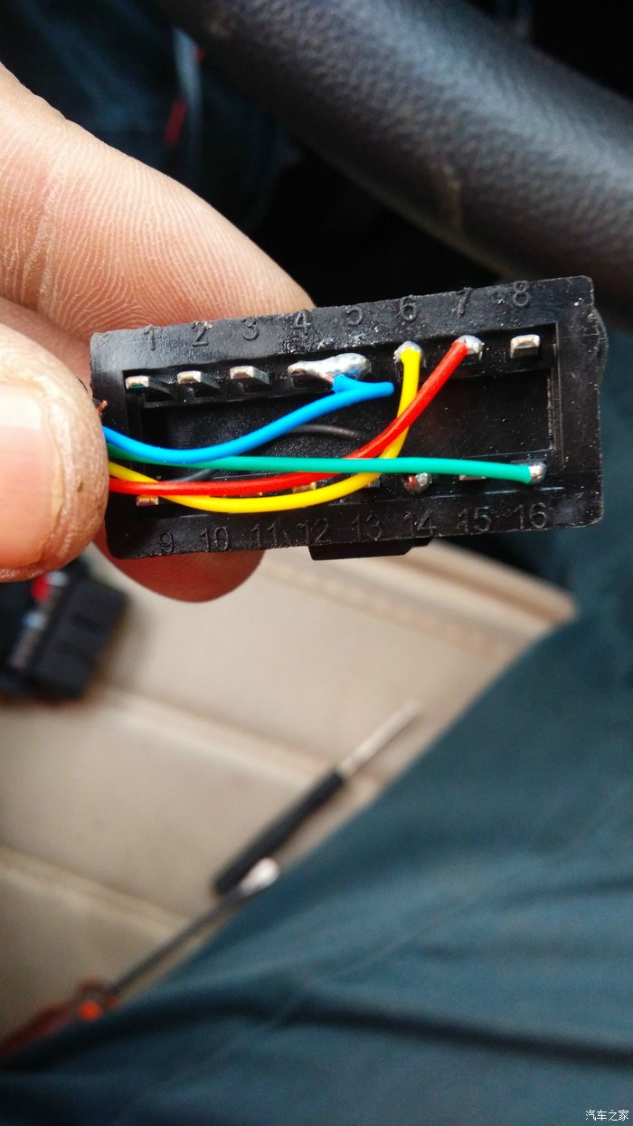

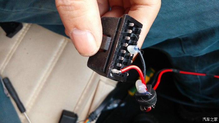

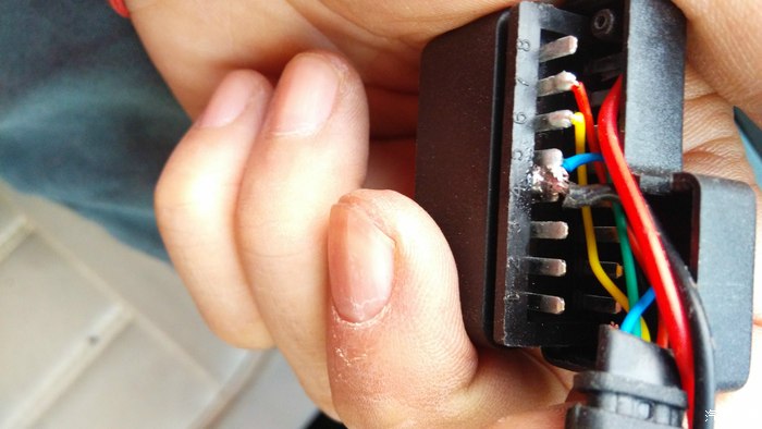

找好线位焊接并线,
OBD接口合并成功

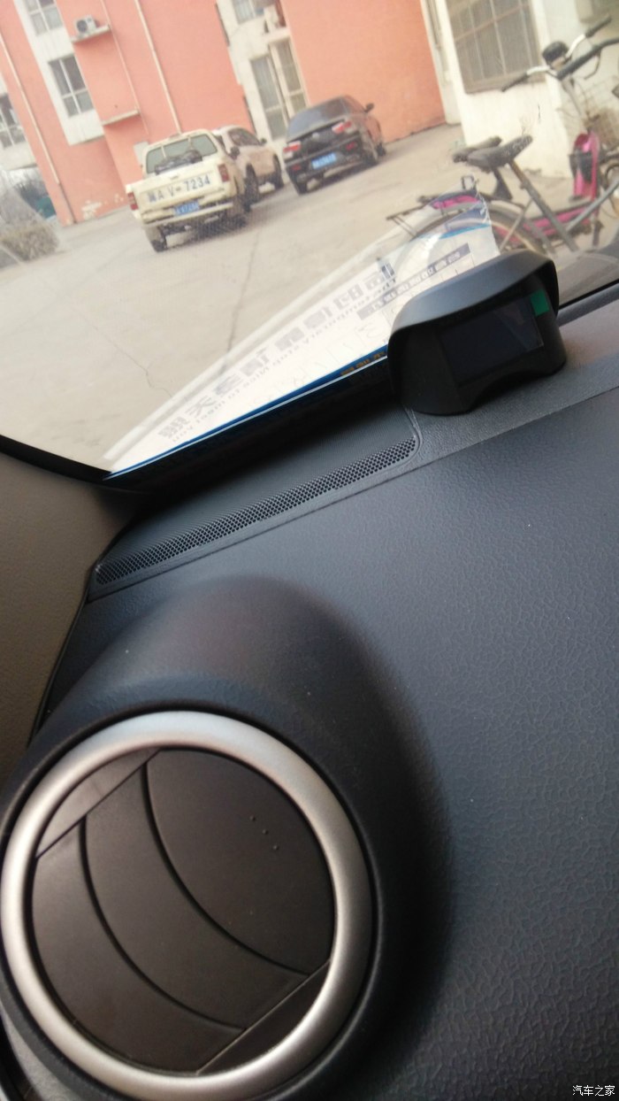

合好部件后插入OBD完成无损安装互不冲突。
安装好后的样子,线从边上缝隙处走过。
