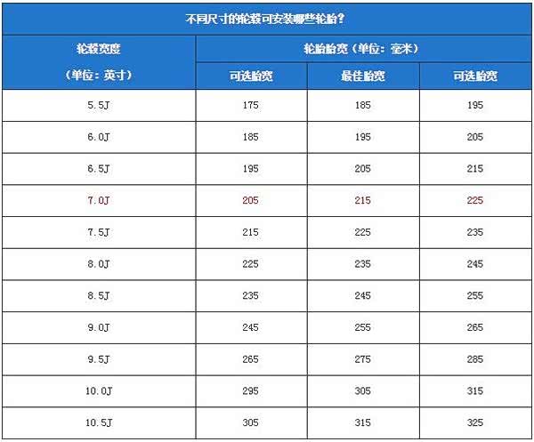

J值对比表

3-换195的胎,195 55 r15和原车大小一致,没有差值。原有轮毂的参数:中心孔54.1MM、螺丝位4X100MM(螺纹12X1.5)、ET值37.2、J值5J。 那么5J最大支持185的胎宽。要换195的胎就会涉及到要换轮毂。首先从J值表上看,5.5-6.5J合适,具体看J值图。如果我选,我会用6J的,这样上185、195、215的胎宽都行,再大也没啥含义了。1J等于25.4,从5J升到6J就等于比原胎大了25.4mm,如果保持原车的内壁为原点,那么就需要向外扩25.4mm,这样就会涉及到轮毂的ET值,原有是37.2mm,就是37.2-25.4=11.8,但是这个ET值的空隙又影响到了装卡钳的距离,那么就没有太多意义,原车的卡钳是小盘小鲍鱼,那么就还是以居中的尺寸算,则是37.2-25.4/2=24.5,
