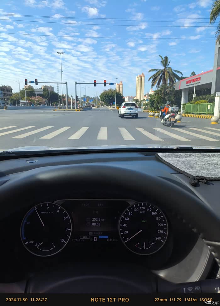

不求人自己动手做车内雾化消毒!作为马路三大妈之一的日产轩逸,很适合家庭代步上下班买菜使用,普通的燃油版百公里六个油,超混电驱更节省仅仅只要四个油。每一次加油200元大概能跑600公里,真的是非常的省油,不需要充电,很方便舒心,没有续航焦虑。

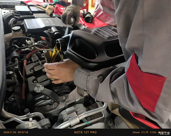

更换日产原厂0W20超级全合成机油套餐

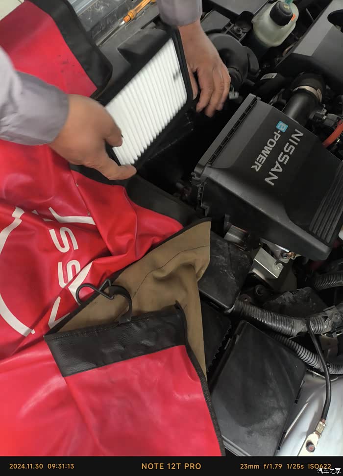

更换原厂空气格

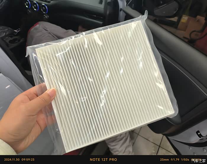

更换空调格

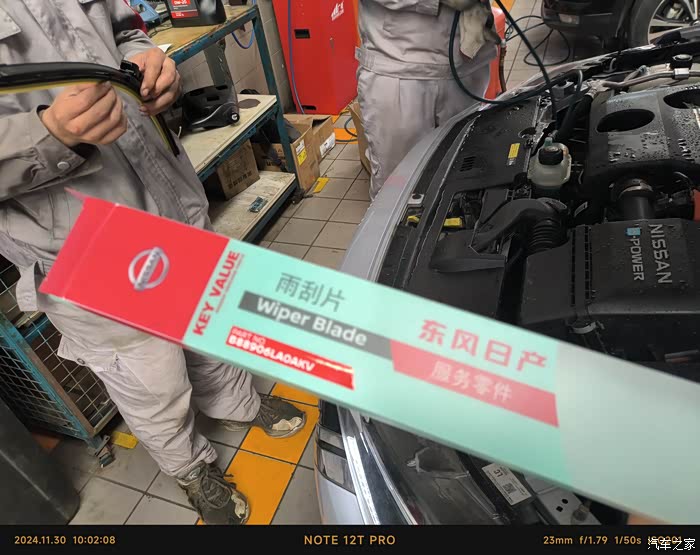

更换原厂雨刷

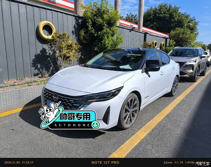

2023年四月份提的车,在今年3月份才做了保养现在已经来到12月了,正常情况建议是每半年做一次保养,现在将近跑了27000公里。

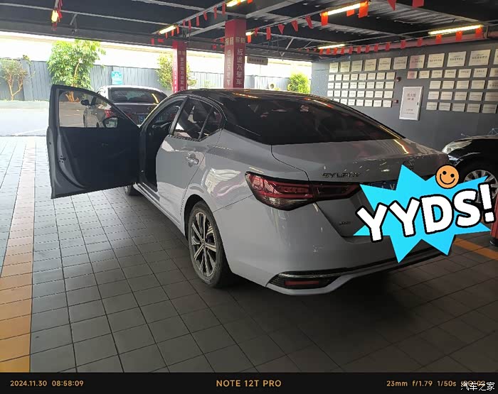

提前在手机APP上预约到店保养时间。

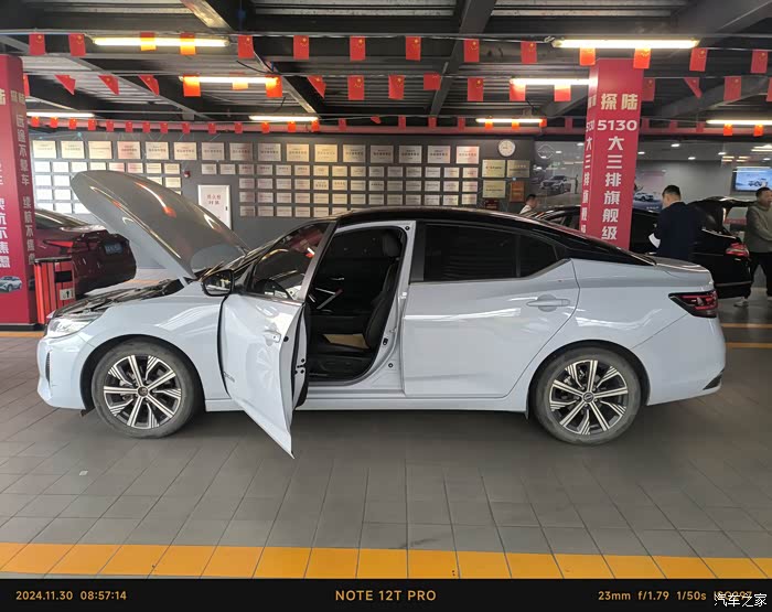

早上不到九点就已经到店也排长队了,估计大家的想法都跟我一样,趁着年前赶紧把车保养好回家更顺畅,别人是错峰出行,我是错峰保养。

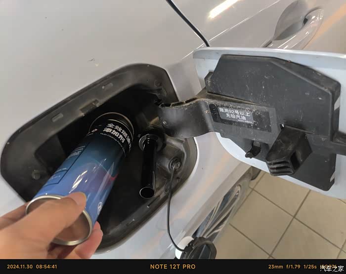

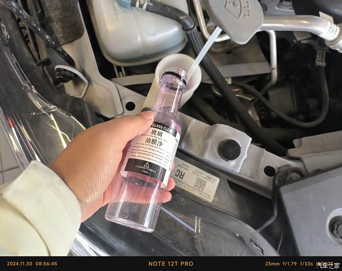

自己动手加入一瓶镀膜雨刮精。
不知道你们使不使用汽油添加剂呢?

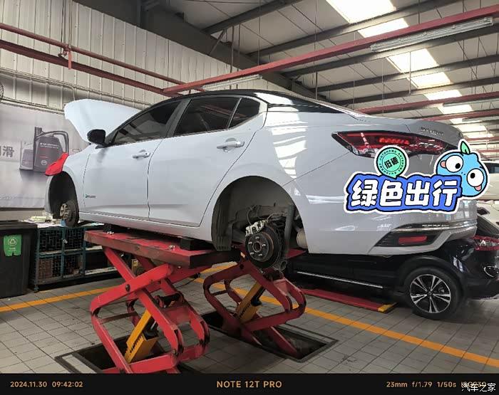

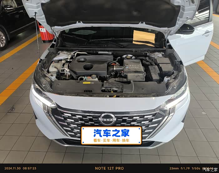

已把该做的项目开单车已经开进维修车间。

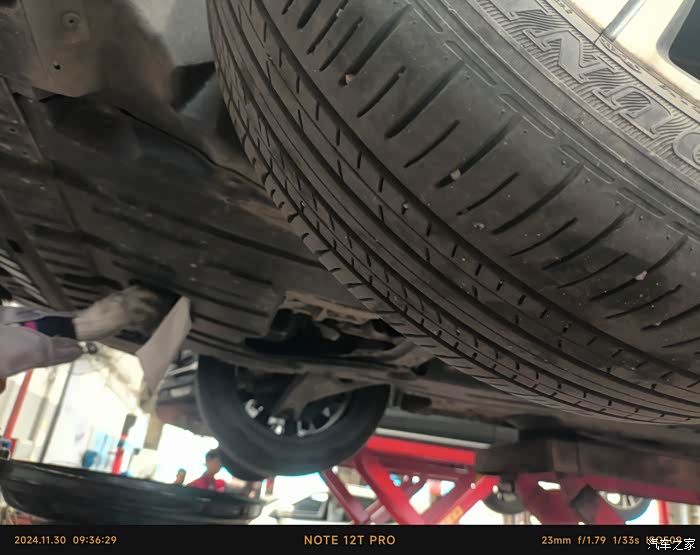

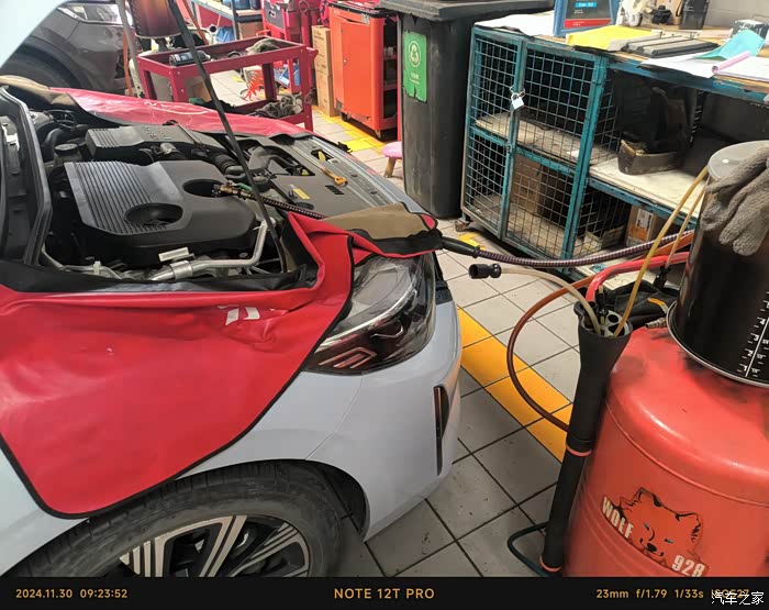

4s店采用的是机器从机油尺位置抽取废机油,这样会抽得更干净。
升起底盘拆卸机油格更换新的。
仔细看看左前轮圈,竟然少了一个盖子,是被偷了还是掉了?
机油我是购买保养套餐,粘度是使用0W20全合成机油
在手机APP提前预约,可以免费送空气格,真的太划算,太有性价比。
空调格是自己网购非常的便宜实惠。

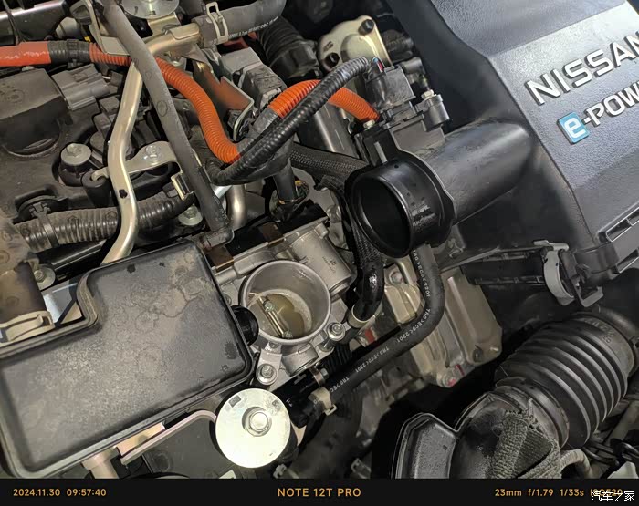

检查节气门非常的干净。

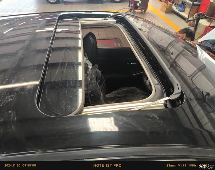

带天窗的车辆真的不容忽视,每次保养都需要检查一下轨道有无积聚灰尘或杂物,日常停车尽量不要停在树底下或者露天停车。

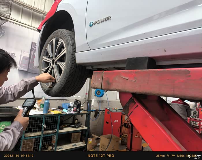

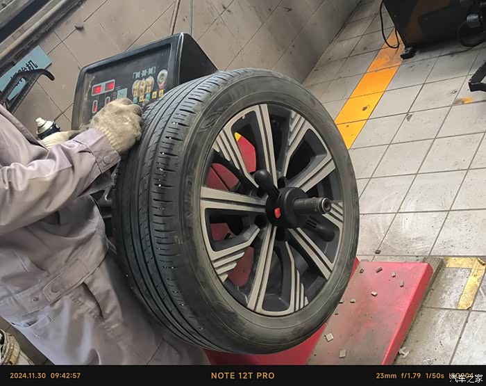

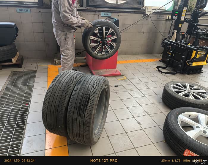

拆下四个轮子做轮胎动平衡,如果参数差异太大会导致跑高速时方向很抖。
做完四轮动平衡后,我要求维修师傅做前后轮胎对调,这样当轮胎使用到六万公里的时候,就可以一次性更换四条轮胎。
原厂的雨刷也是免费赠送的。
