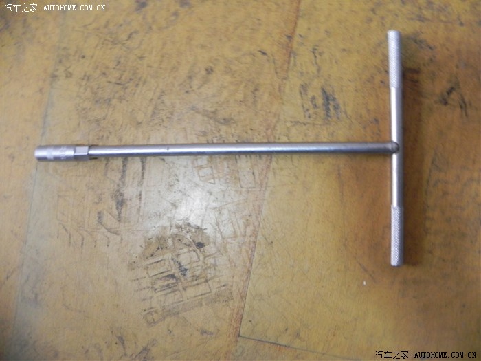

        1.拆卸之前要准备的工具有.
这是10MM的套管

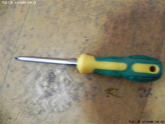

两用的螺丝刀

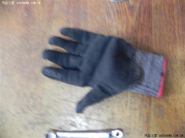

手套一副

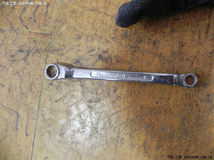

也是10 MM的掰子   一会会用得上

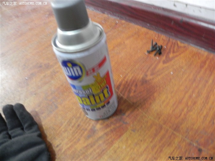

自喷漆一瓶

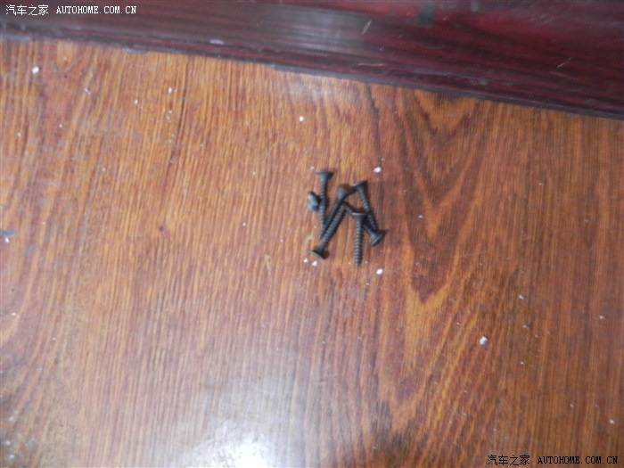

螺丝25毫米的  若干

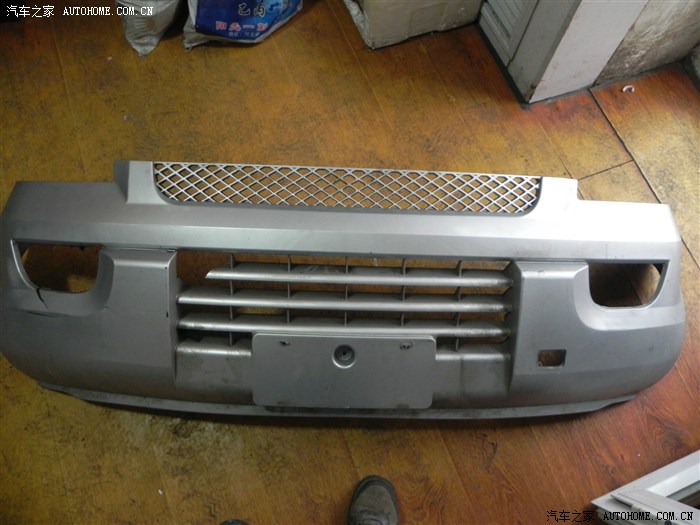

    4.有三颗螺丝的位置大家一定要听我仔细的说一下.第一颗呢它藏在了车牌的后面.所以大家还要准备一副铅封.要知道铅封破坏是违反交通法规的.到时候扣分就别找我哦.第二颗螺丝隐藏在保险杠的里面.很难找到.我要强调的是如果你不需要安雾灯的情况下请参照我下面上传的视频.如果需要更换雾灯情况下那就参照我下面这张照片吧
这是一支我换下来的保险杠.由于追尾左前侧坏掉了.幸好还留着嘿嘿 .   如果更换雾灯就将雾灯预留口位置的塑料盖片割掉  我们以右侧为准.用手试探着去摸索.在右侧上方就能摸到螺丝的   左侧一样   因为它藏的位置很深.    下面我上传一个视频希望对大家有帮助
