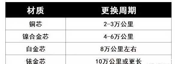

三、火花塞的寿命
目前市面上的火花塞主要有镍合金、银合金、钇金、铂金、铱金、铱铂金火等几种类型,而根据其材质的不同也会有不同的更换周期。一般来讲,普通火花塞的使用寿命是2-3万公里,而贵金属材质的使用寿命可以达到6-10万公里,当然这些更换周期只是正常情况下的理论,具体更换周期还要看车辆的使用情况,车主可以通过车辆的状态改变,来判断火花塞的使用状况。切记,对于这样检查最好在专业人员指导下操作,车主了解这样的常识更多的是用于辨别维修人员的建议。

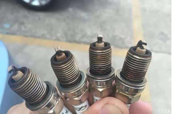

四,火花塞出现损坏的表现:
1:电极熔化且绝缘体呈白色诊断:这种现象表明燃烧室内温度过高。这可能是燃烧室内积炭过多,从而造成气门间隙过小,进一步引发排气门过热或是冷却装置工作不良造成的。
2:电极变圆且绝缘体结有疤痕诊断:这就表明发动机早燃,可能是点火时间过早或者汽油辛烷值过低,火花塞热值过高等原因带来的。
3:绝缘体顶端碎裂诊断:一般来说,爆震燃烧是绝缘体破裂的主要原因。而点火时间过早、汽油辛烷值低、燃烧室内温度过高,都可能导致发动机爆震燃烧

⒈加速不畅
⒈加速不畅
上边这颗火花塞就是导致我们发动机加速不畅的一颗火花塞,由于火花塞的电极间隙太大,不能够提供稳定的点火能量,甚至有时会无法点火,我们需要动力的时候就像拖档一样,车子容易一顿一顿的,这一种汽车加速不畅,加速时一顿一顿的感觉就需要更换火花塞了
