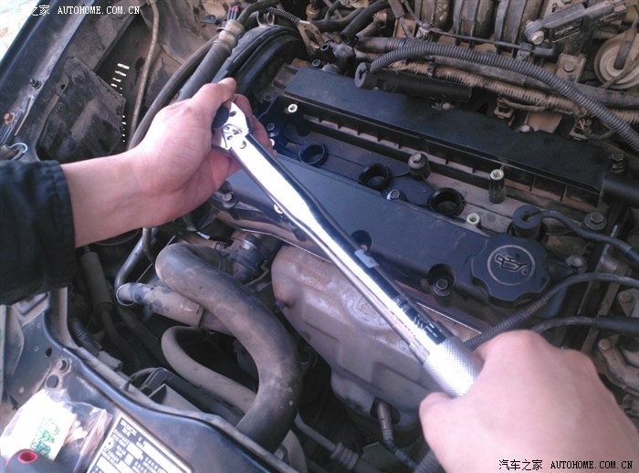

下面上让这次悲催的扭力扳手~~~~~
范围是0.8公斤-5公斤的!只有公斤显示  用老婆公司里面的扭力计 测了下 0.8公斤的扭力在10扭力多
哎!不高兴退了!摸索着用吧!

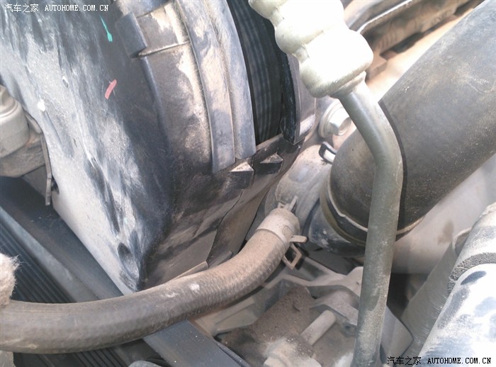

下面说正时盖子拆注意的地方  把空滤盒子拆下! 就看盖子上3个螺丝皮带上面的2个螺丝一看就知道了!
这是皮带下面螺丝的照片 用10的套筒和气门室上的螺丝一样
3个螺丝拧掉后 还有卡子 在这个盖子的侧面的一边一个! 有个小三角!用一字螺丝一顶就下来的!下面是照片
就图中2个小三角的地方!这个顶下来的!合起来刚好只有一个! 2边顶出来把盖子一提就好了~

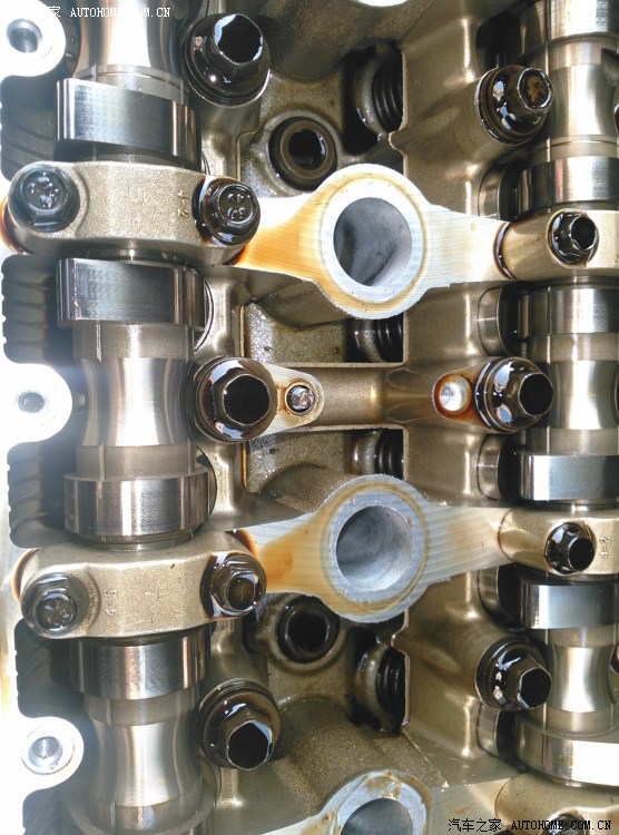

气门螺丝拆卸过程就不说了!直接上气门 里面 这张是第一次拆的照片! 拆下来的 垫子还有一点弹性的有点发硬了!用了5年多 5.5w 主要火花塞 3和4缸渗油有点重了!必须得换了!
放置了一夜拆的 !还是比较亮吧! 以前用的道达尔的半合成 现在用的银妹夫

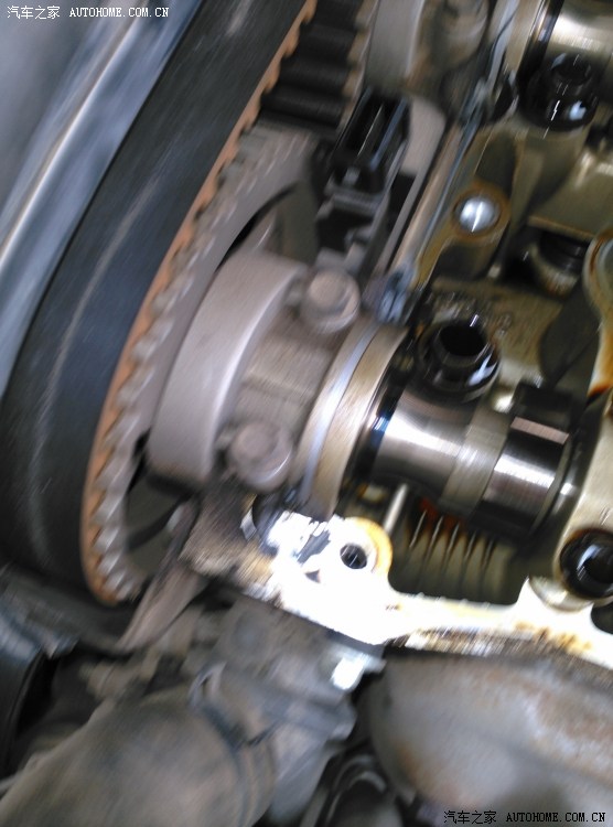

原来打胶的地方照片 这次换垫还是按原来的打 不过发现正时皮带和齿轮还有2mm的空距 不知道正常不正常...

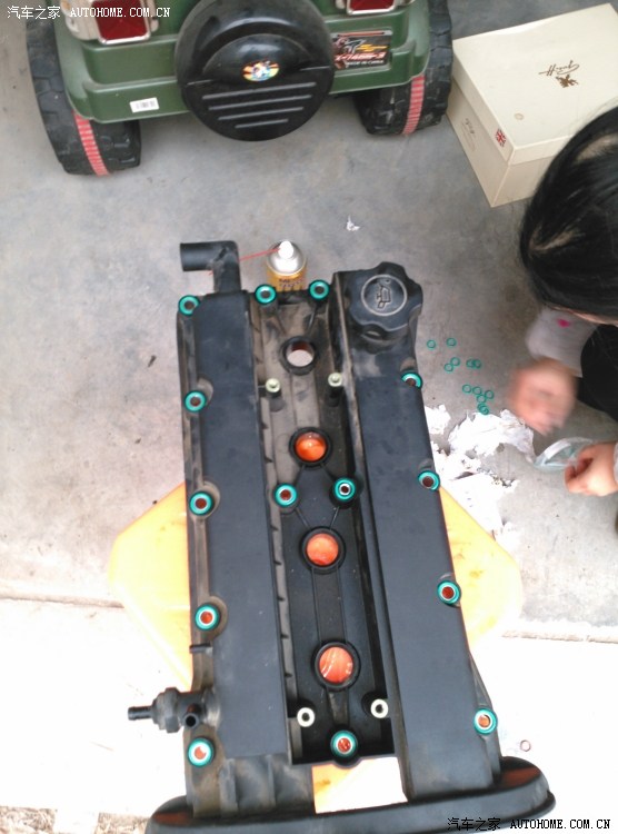

发现 渗油 其实是气门室 那个螺丝孔 金属的和气门室盖中间渗油...看下面的照片~是中间金属圆柱和气门室中间的缝....所以这个O型圈和重要 我感觉还是1年直接换次O型圈比较好!

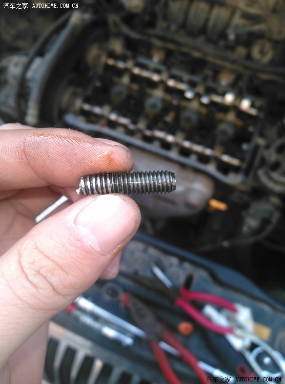

这颗断螺丝用这个扳手10扭发现 和滑丝 好像拧不紧!!结果拧着 突然蹦的一声就断了! 说下安装注意的地方。。。
安装的时候请务必要把螺丝眼的机油用棉签擦干净 我第一次有可能就是这个原因 感觉螺丝和滑丝一样!
拧螺丝发现和滑丝一样千万别死命拧 拧个2-3圈不行赶紧别拧了!

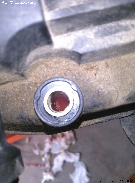

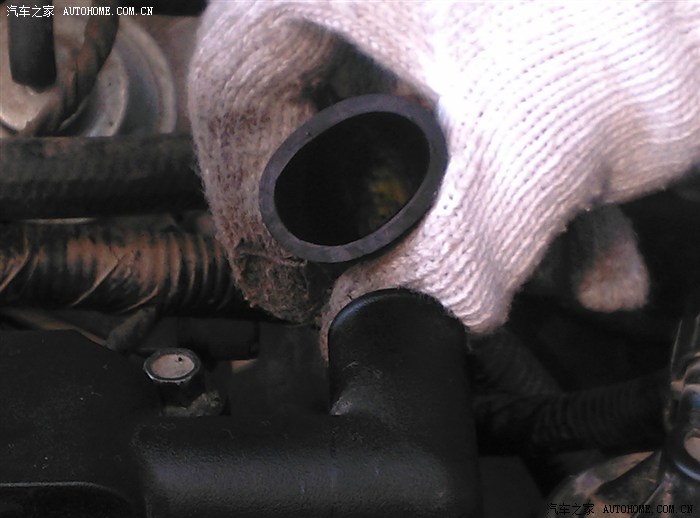

这次拆解过程还发现了个问题! 不知道是什么原来!那个一次型卡箍的管子里面有奶油了。。。第一次拆的时候只有油斑。。下面上照片请大家分析下原因 ,另请问下这根管子的作用。。
初步怀疑 1。 第一次这个一次性卡箍没山紧 。
2。那根没有卡箍的细管子老化稍微重了点,明显比较松。下次准备换掉了!这次先加了个卡箍。
3。刚好第一次换垫的时候是我们这雾霾最严重的地2天!虽说白天能见多很高,但是天还是有点雾蒙蒙的,是不是空气中的水分造成的!
