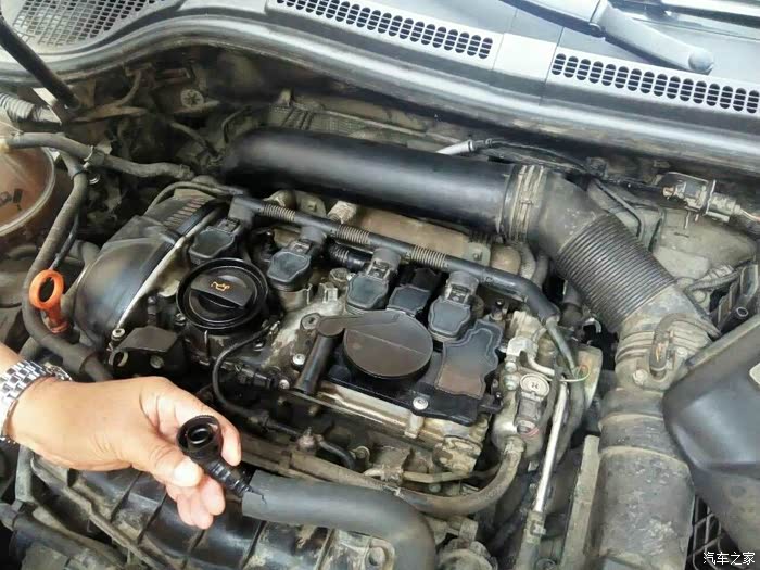

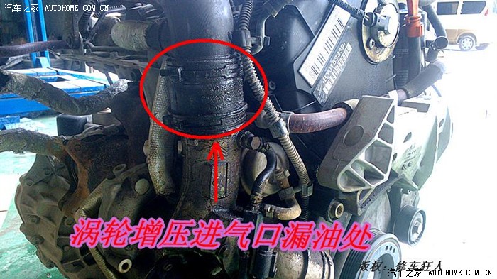

                  这张图片车主们绝对在自己的发动机相对应位置可以找到,跑长途多的车3W公里开始大量的漏油,短途的5W公里开始~!想知道为什么漏油吗?请把全帖看完,自我总结《图1》

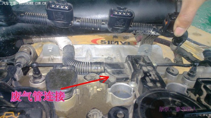

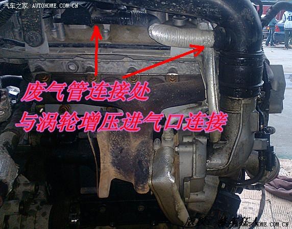

上图是涡轮进气口位置和他连接的废气管就在《图2》不难看出废气管以上部位很干净,以下部位全是机油

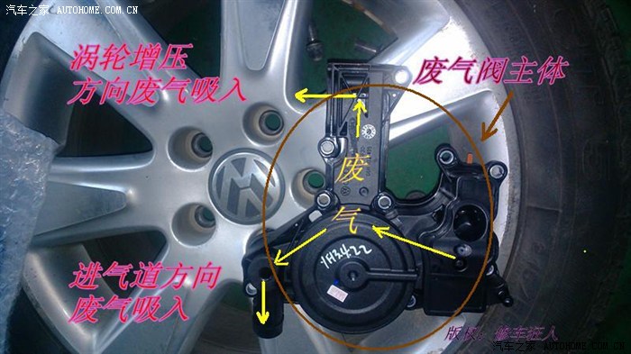

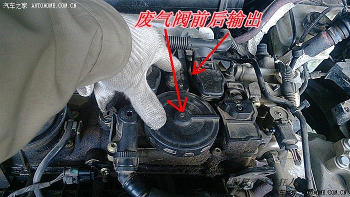

  上图是废气管与涡轮的连接,废气再哪里呢《图3》,这就是我一直在说的废气阀了,他到底能吸入多少机油,请继续看下去

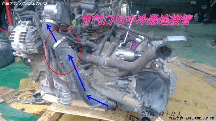

涡轮增压出气口,通向空气中冷器方向的连接管

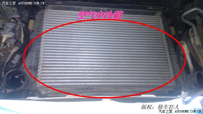

什么事中冷器《中冷器的基本用途本人自己的理解:空气被涡轮高速吸入摩擦发热,需进行空气冷却,以保证进入发动机的空气稳定性》不在这里多解释,我也不喜欢百度去搜,没多大意义~!这就是中冷器,和水箱一个样

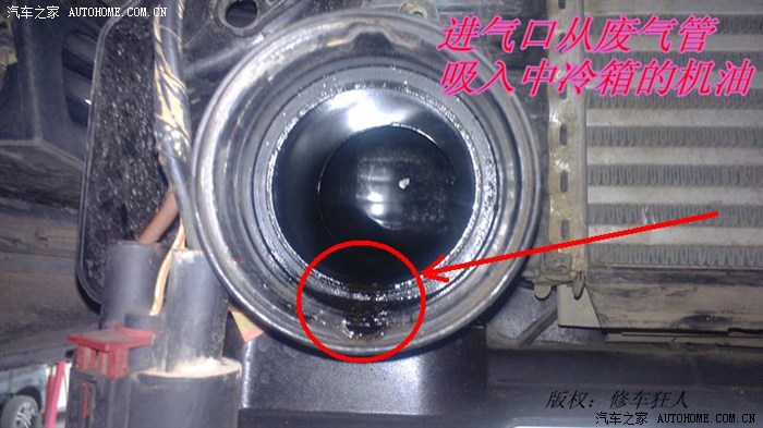

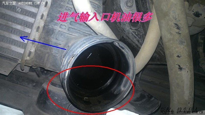

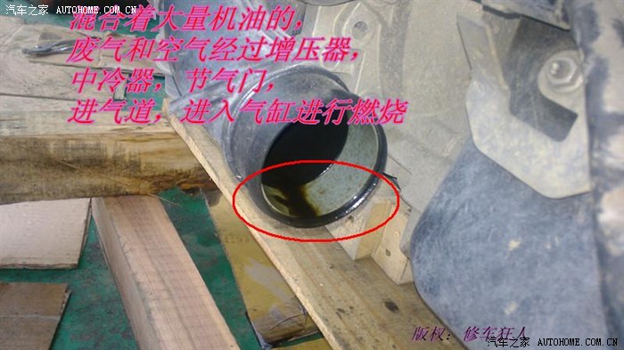

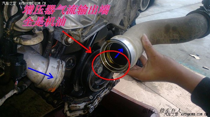

重点不是看中冷器,是叫大家看进入中冷器的空气里有多少机油混合在一起,先看入口,有人怀疑我的图片,自己可以把车举起来,2个进出口很好打开,可以看一下,2-3W公里如果没有大量机油上来直接骂我~!我也不想打字了,文化低打字慢直接上图,,,,,观察进口一
出口2
===================================================================================这是进入发动机的左后一个软管,机油和空气最后的运行路线了
这是接口位置

我发的这些图说明了一些问题:废气阀的不合理设计,导致机油被增压器强大的吸力吸入进气管,一路通向燃烧室,家里的吸尘器都知道吧,威力大吗?。。。。。。。。。。。来车了,先发到这里我先干活,版主大人,我不是来捣乱的我是来说秘密的,我就一个修理工,皇冠车的发动机我也大修了,有图有真相,皇冠车主都说好贴,为什么在你们这里有的车主就说一些不好听的呢~!

     今天 说说废气的回收《废气阀》系统,作用是将曲轴箱内的带可燃油气混合气体进行2次燃烧,起到 的作用是节能,环保,:废气阀在汽车发动是不可缺少的一个部件,他与尾气排放紧密结合,通常维修工《比如我》就叫这个系统为废气再循环,循环的意思是,将发动机产生的带有机油或汽油颗粒混合气体通过废气阀,进行油气分离,油顺着回油口流入油底壳内,气体分流通过进气道进入气缸内进行燃烧,这样避免油气直接排放在大气里造成环境污染,《注意:如果油气分离不彻底,也会出现大量带有机油液体的废气进入气缸内进行燃烧,这样排气管就会发黑,出现机油消耗大,烧机油,进气道积碳多,气门口积碳,进气口堵塞进气量降低,混合气过浓或过稀,燃烧不稳定,,,等等危害,故障灯点亮,排放系统报故障,》一个好的废气阀就相当与一个好的肺,能吸收好的空气还能排放和过滤坏的物质。
