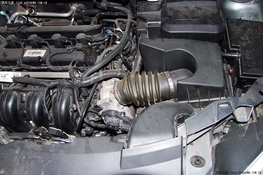

不知不觉买车3个月了,跑了6700公里,由于这里城市灰尘比较大,所以最近车子的怠速不稳,其实还有个原因是油品(再加乙醇之前是没出现过的,但第一次加了乙醇开始,大概5000左右的时候,车子开始明显经常出现怠速不稳) 前几天连续出现了2次挂空挡熄火的事情(车速很慢,等红等之前挂空挡),所以决定清洗节气门,但是4s太黑,所以决定自己洗,洗完后没出现怠速不稳的情况了,感觉很是舒服!!!!
拍了详细照片,其实很简单,一个个步骤分明。希望对那些自己想洗的人有帮助!
说一下注意事项! 1:节气门电源接口处,那是个卡子,不能硬拽,有个按扭,先按下去,然后里面有个小小的卡,一按,然后一起就下来了,就象安全带,我们只是按一下,这里就是比安全带稍微复杂那么一点点,你们看后稍微研究下就ok了,很简单 2:切记别把眼睛靠的太近,因为很容易喷到眼睛(深受其害,不小心所至) 3:螺丝别乱放,要放好 4:喷的时候注意把蓝色塑料卡卡拿掉,别把那个喷到了,只要是塑料的部分都别喷 5:没了。。。。。。。。 (下面每个步骤都有说明)拍照和操作由我和弟弟两人完成。。。。。。。。。。。
不说了,上照片! 打开盖子,把发动机保护盖拿掉!
