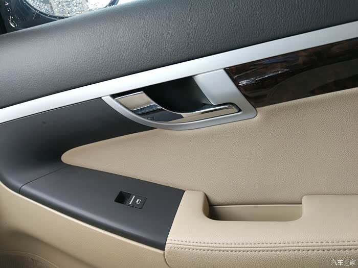

折腾了大半年了,本来有点疲倦了,不想再折腾了,就这么好好开吧,可是天不遂人愿啊。昨天在开门时,拉了两下主驾驶的内门拉手,听到格拉两声,就没反应了。而且拉手也没力,感觉里面是松脱或者断掉了。第一反应是锁块坏了,我擦,又是大几百块钱呢。
示意,其实是主驾坏了

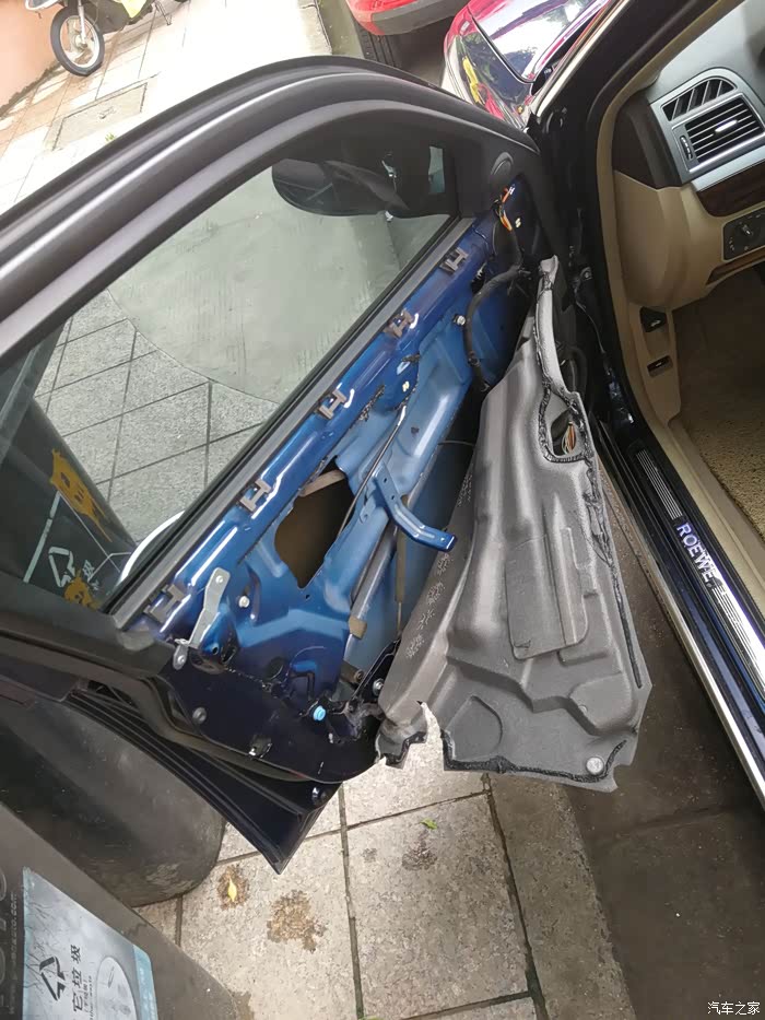

好在外面的拉手还可以开门,否则就麻烦大了。门如果里外都打不开,那就很难拆开修了。之前拆过副驾驶,所以对拆门内饰板不是很陌生,共计四个螺钉,逐一拆下来。然后就是暴击撬开卡扣。上次副驾驶,冬季拆的,一个卡扣都没坏,这次反而坏了两个!
拆开的样子

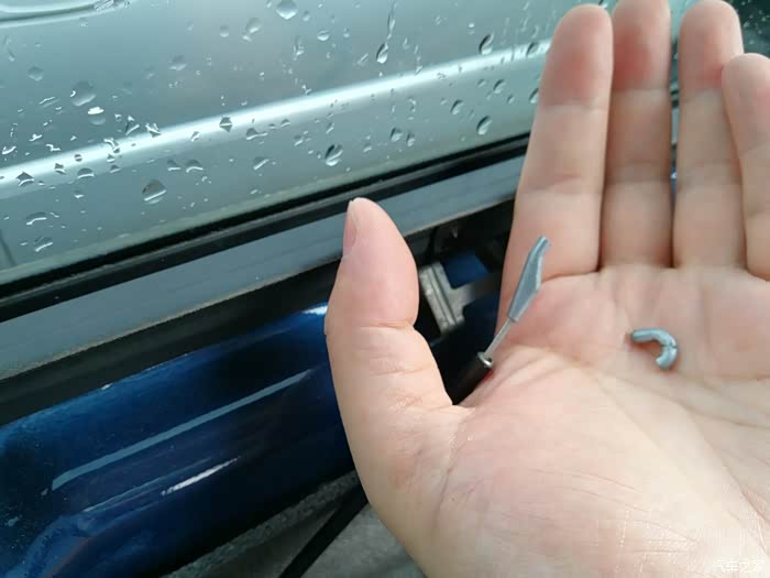

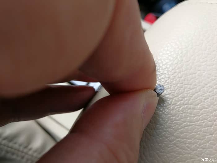

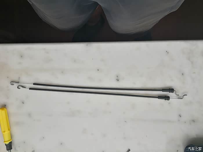

仔细一看,居然是内开门拉索头部断裂了!看图,有兄弟们知道这是咋断的吗?
迅速上淘宝搜索,还真有卖的,良心价,10块钱一个,邮费6元,索性买了两根,共26元。到货了就换掉。

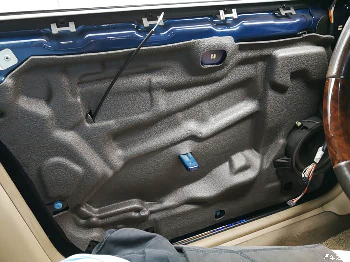

扒开车门的防水层,先拆下来断裂的拉索。搞了很久,想在尽量少拆,不动锁体的情况下换掉,但是证明了不可能。

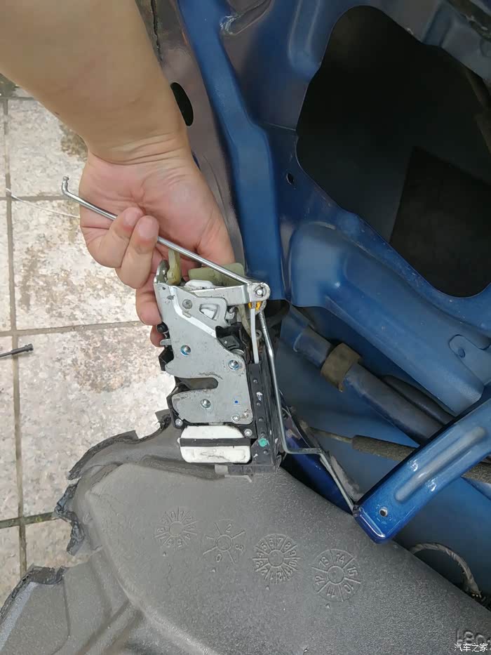

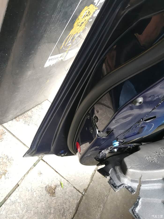

没办法,必须要拆下锁体。先拆下锁体在车门侧面的三个螺丝钉,要用到T5的内六角梅花扳手。这三个螺丝钉还是带螺纹胶的。

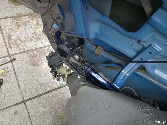

然后,拿出锁体本身,这时候出了个意外。锁体连着外开拉手连杆,常拉的话,相当于用钥匙解锁长扭,这时四门玻璃全降到底,包括主驾玻璃。这时候,锁体已经被我拿出一半了,手也伸在门钣金内,玻璃降下来的力气还是很大的,没卡坏锁也没卡到手,万幸!!
所以,赶紧用钥匙锁门,升起所有们玻璃,然后打开前机舱盖,断电!!务必啊!
再次拆下锁体,断了两根连杆,断开锁体上的三个线束接头,整个锁体即可拿出来了。

这时候就可以轻松的换掉内开拉索了。
这样,再原样装回去即可。
要特别说明的是,锁体上有两个金属连杆。头部的卡子一定要装好,否则容易脱开,外面开不了门。具体这个还真没法描述,能拆到这一步的兄弟,想必也是高手,就此提醒一下。
顺便,拆开门内板了,用家里剩下的隔音棉,简单做了些隔音,聊胜于无吧。

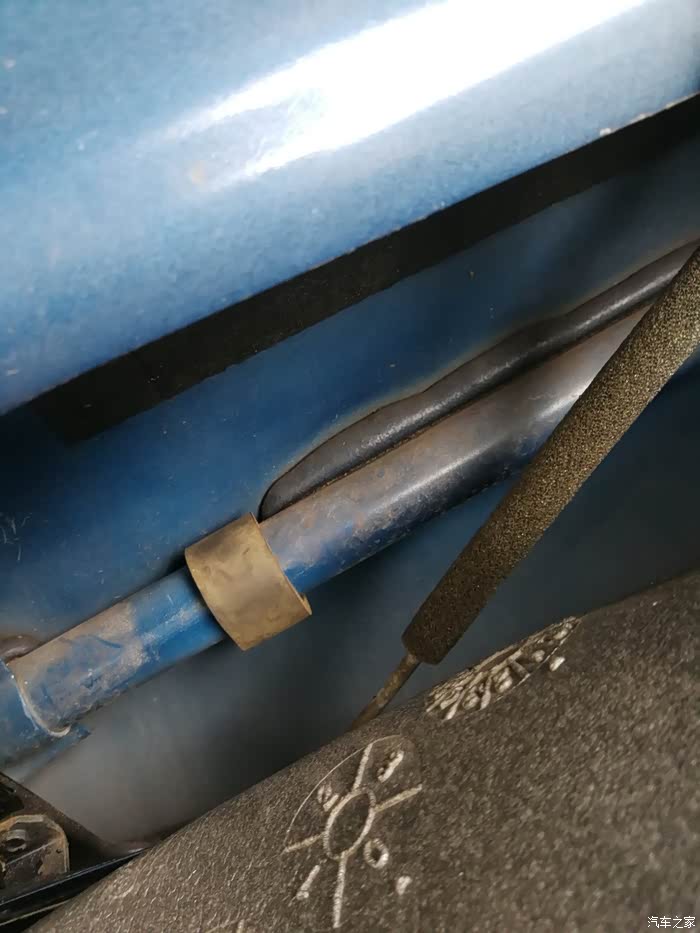

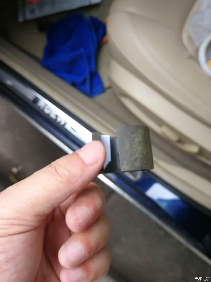

这里要吐槽一下上汽或者罗浮的设计~大家把玻璃降到底关门是不是声音不好听?看下图,就是靠这个橡胶圈来挡玻璃的。这个圈居然没固定!没固定!就靠橡胶的弹性卡在防撞梁上了。我擦,我是给它加了双面胶稍微固定一下。
