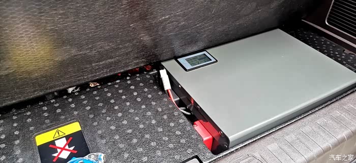

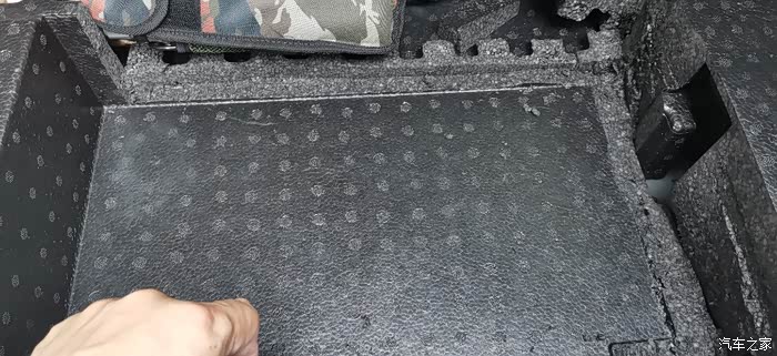

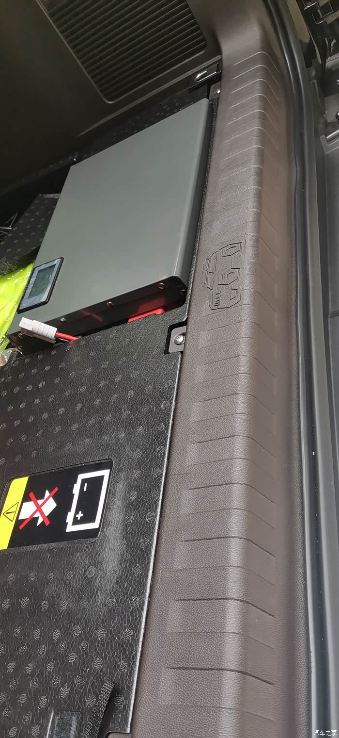

这是组装的2.8度磷酸铁锂电池,装在这位置,把三角牌放在前边正驾驶座椅下,使用时还比放这方面些,将泡沫垫用美工刀切掉一些!
这样切掉后,放副电池刚刚好

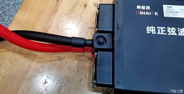

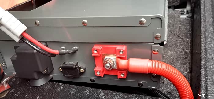

先将逆变器电源线接好,我这线是在某宝上买的50平米1.4米刚刚好,这线厂家是做好波纹管的,先买了两拫一米的,由于线粗,短了不好安装。为了安全线材一定要用好一点的线,虽然有点贵,但安全才是最重要的!

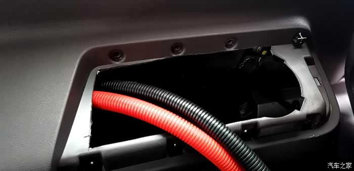

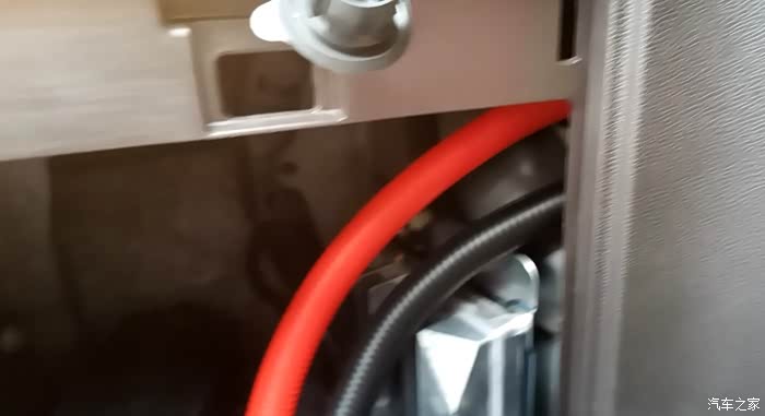

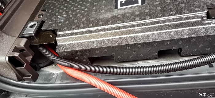

线往48伏电池旁边穿过去
给电池接上线,接线时一定注意,一定要先接好逆变器再接电池,不然很容易短路的,且正负极千万不能接反,镙丝一定要拧紧。
往这里通过
线路安装完成,盖上后盖板

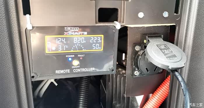

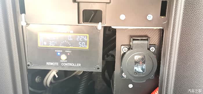

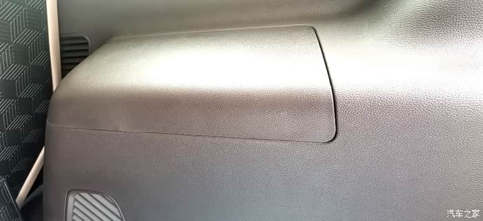

固定好专用插座和逆变器控制开关,把这两个部件装这里好处是,用时将这里的活动盖子打开不用时将这活动盖子扣上,方便安全!
这逆变器好处是有一个独自线控开关,逆变器工作停止可以通过这开关控制!

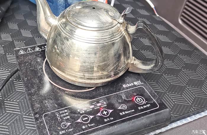

烧壶水测试一下效果很好,因为边工作边拍摄手里很多灰尘,看起很多灰尘,希望大家不要在意这些细节
装好后盖上盖子,是不是很完美

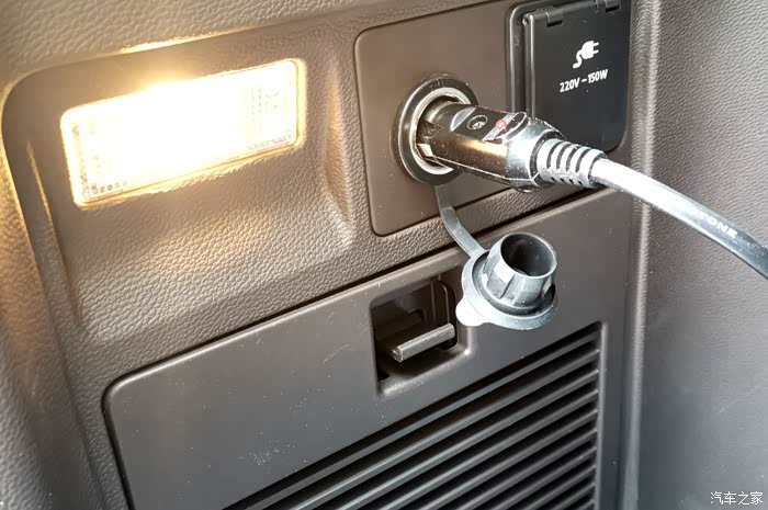

平常用电少,就用点烟器充也非常不错!最大可提供8A充电电流

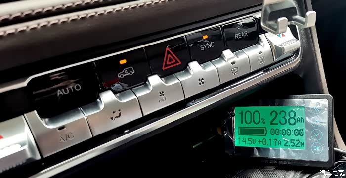

将库伦计放在驾驶室,随时可以了解电池工作和充电状态!
