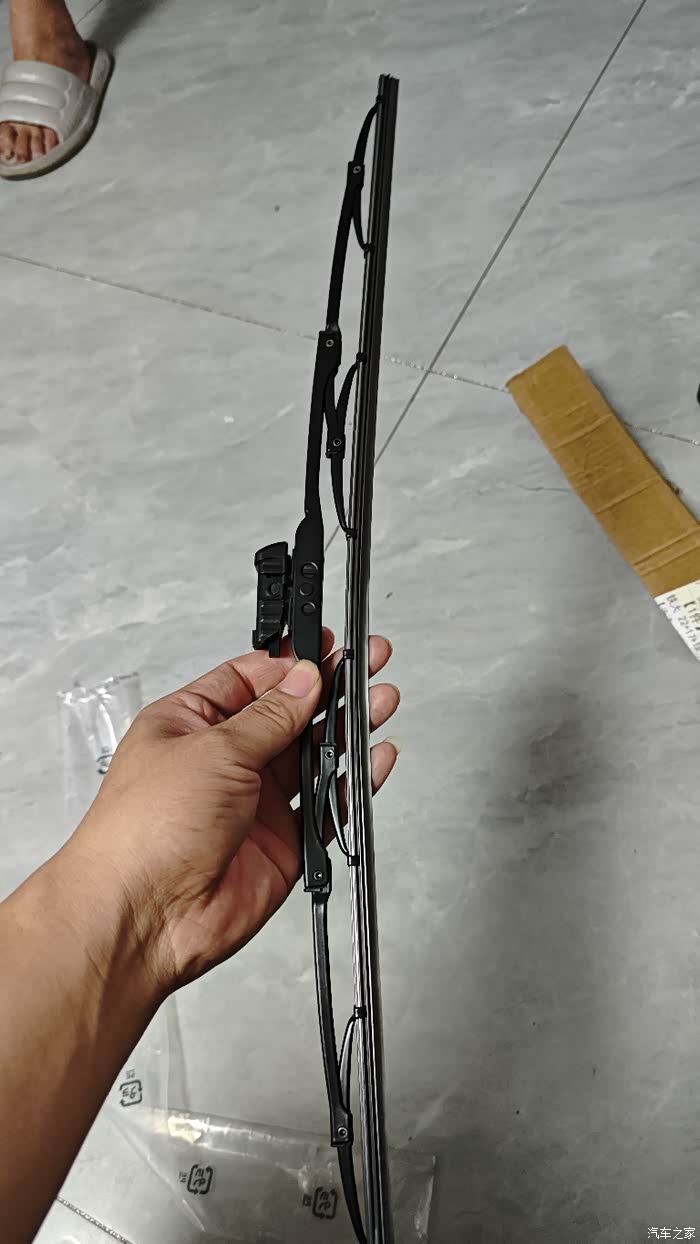

在网上买的雨刷到了后,孩子陪着我去拿。打开包
装,感觉还不错,但手被铅粉弄黑了。

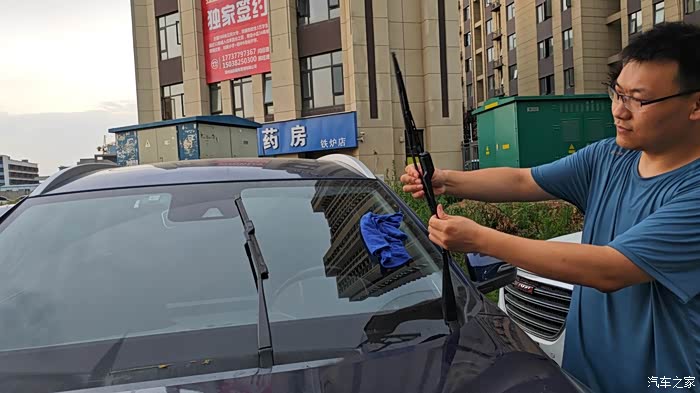

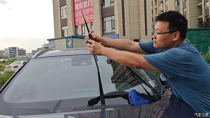

带上厚毛巾出门,先在车辆断电时把雨刷拨到前挡风中央。现在的雨刷是快装的,按方块按钮往上拔就能取下旧雨刷。支臂是铁的,要用厚毛巾垫着,防止打烂挡风玻璃。

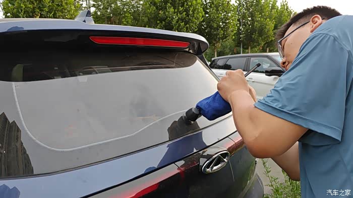

主驾驶装长雨刷,副驾驶装短的。后窗雨刷没卡扣
按钮,要掰中间晃动,使劲掰才能取下。
按钮,要掰中间晃动,使劲掰才能取下。
新雨刷安装好后,喷玻璃水测试。前雨刷效果超
好,比用了 4年的旧雨刷强多了,再也不怕大雨。
后雨刷有一点水痕,还需和商家沟通。
