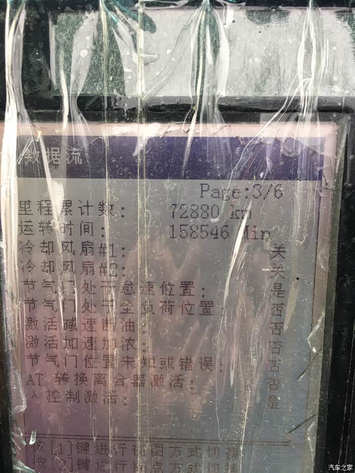

电脑显示公里数,仪表盘显示的多了2000多公里

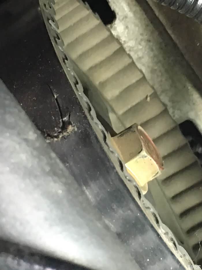

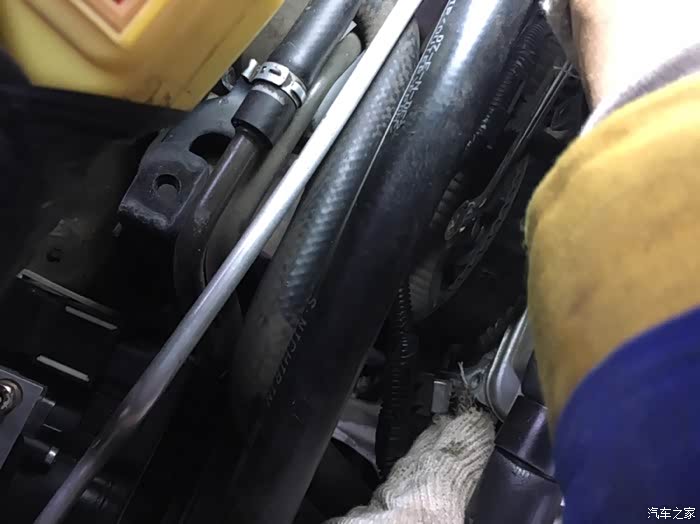

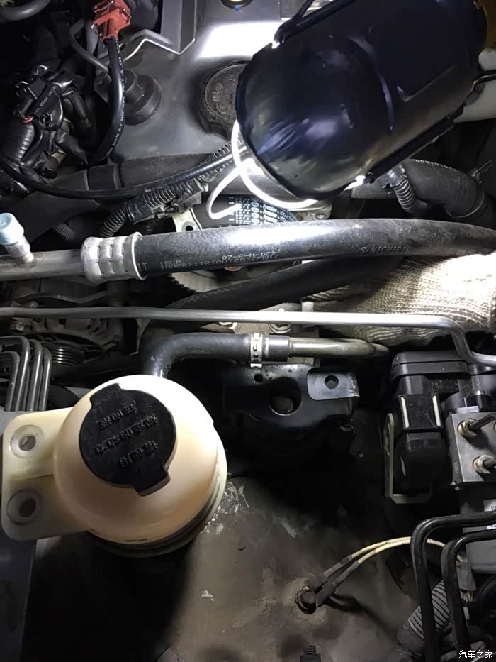

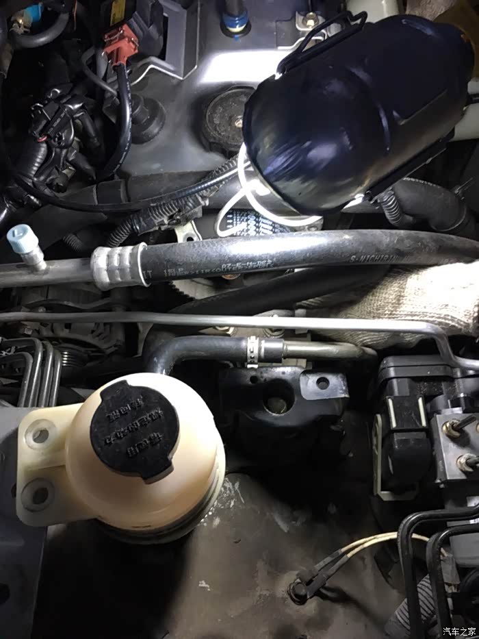

开拆,工作量比较大,拆的零件好多

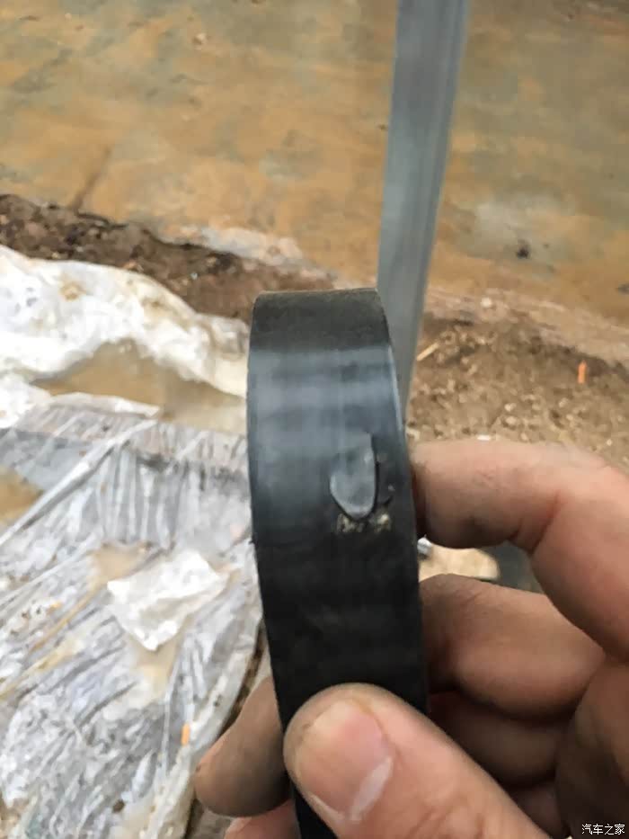

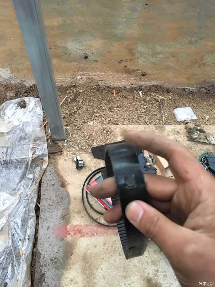

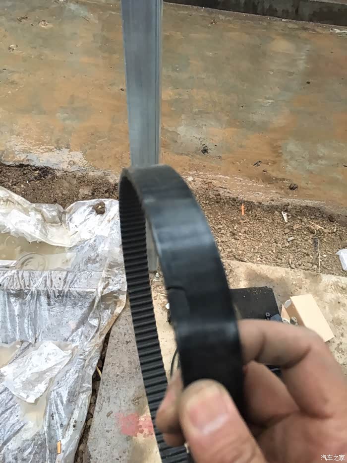

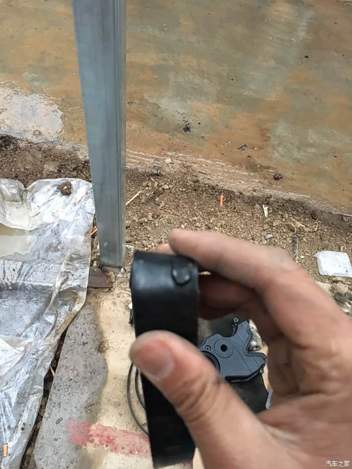

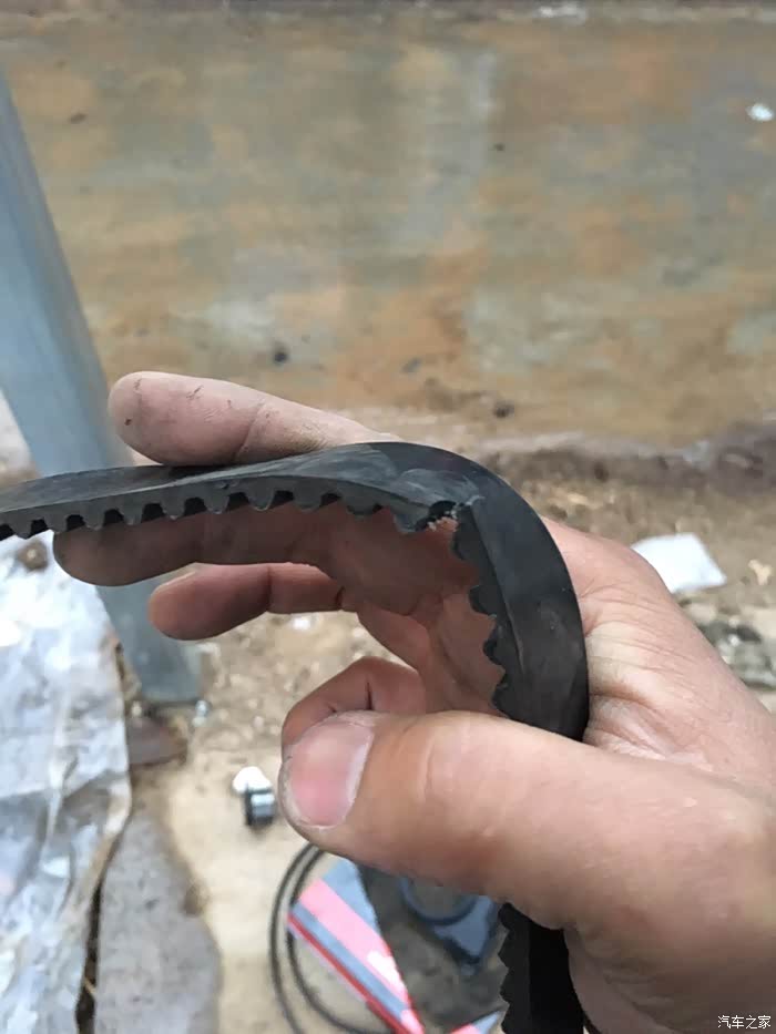

已经出现裂痕的正时皮带
运气好,再跑几千公里就断了。

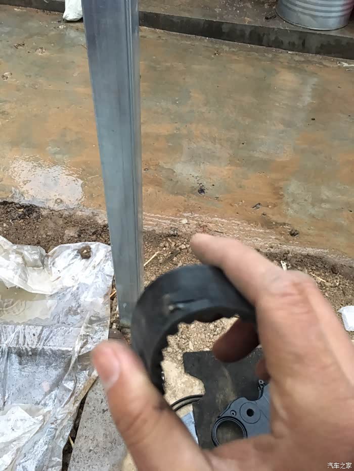

拆卸下来的

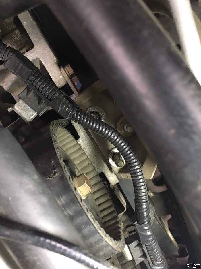

这是装上新皮带后的
更换的时候发现正时皮带差一个齿,滞后了,难怪平时启动比较费劲,现在动力和原来比较强劲许多,在此提醒大家注意,三菱发动机正时皮带一定要按说明书中的里程进行更换,原计划10万公里才换,幸亏发现及时,希望引起大家的关注
