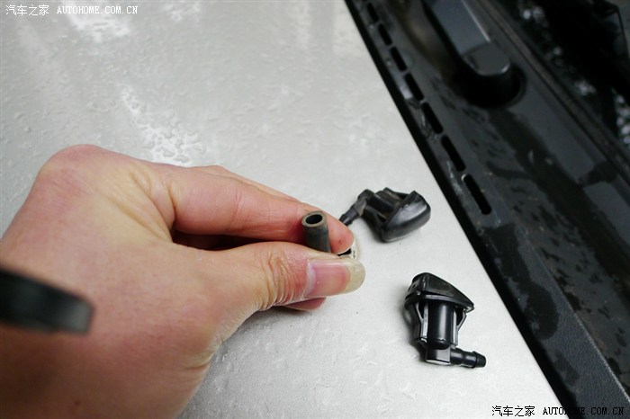

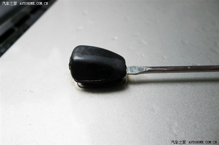

   拆原装喷水嘴比较容易,用小一字起子插入喷嘴前面的底部顶一下,前半部就会出来
再用一字起子插入喷嘴的后面底部顶一下就整个出来了

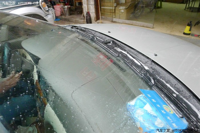

取下原装喷水嘴,把新喷水嘴装上,注意抓住水管可别让水管缩回去了

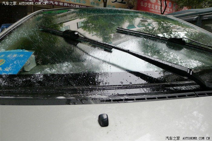

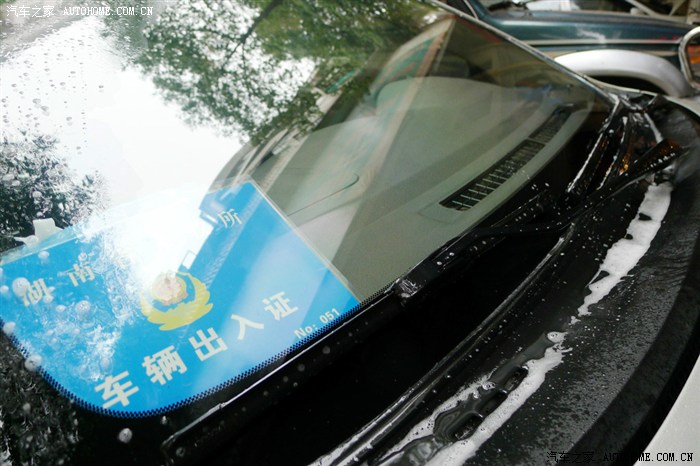

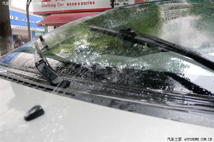

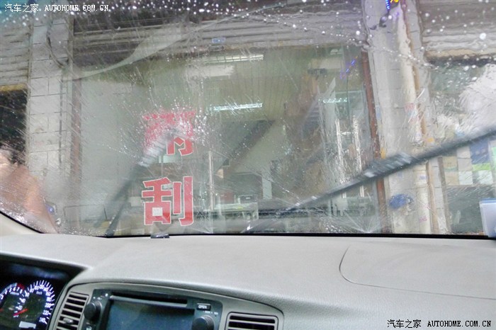

喷洒式喷水嘴装上有点偏低,稍微改变了一下安装孔,就高了,发几张效果图,一起看看
下面拍了一个车内看的短视频
http://v.youku.com/v_show/id_XNjU5OTg4MzUy.html
顺便说下,原装雨刷可以换胶条的,而且换出来的效果不错哦,看我换了胶条后的刮拭效果
