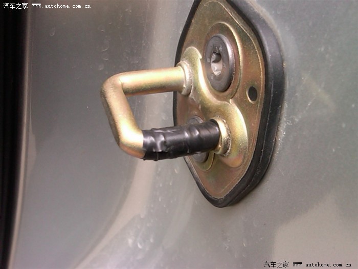

过去一个小伙子对我说,减震咯吱声解决了,问题不出在减震上,而是左后门,缠了黑胶带,已经不响了,并说这是个常见病

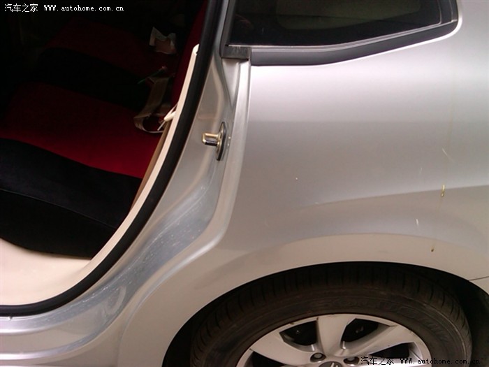

关于黑胶布的位置,刚才下班回来,到楼下车旁边给拍了张特写和一个中镜头,大家应该能看明白
废话不说,上图是王道
上图就是黑胶布位置的特写,就在左后门框上的那个金属环
这个就是中景了,大家可以看出这个金属环的位置
