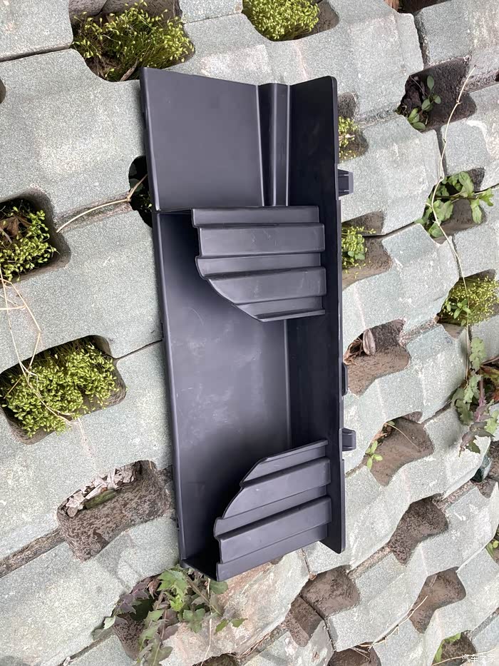

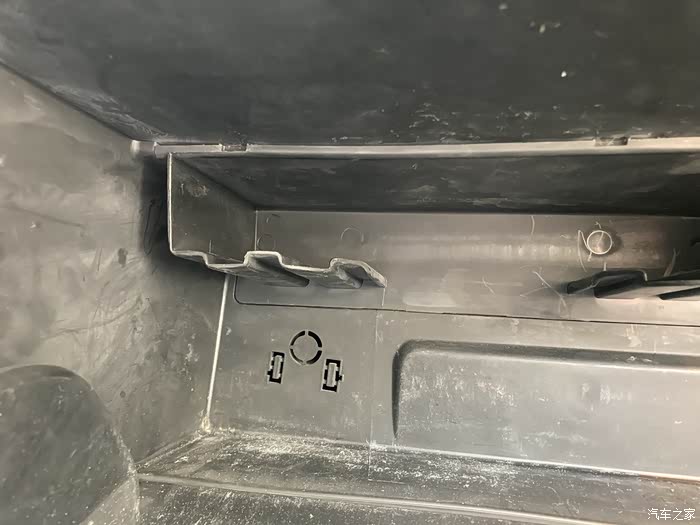

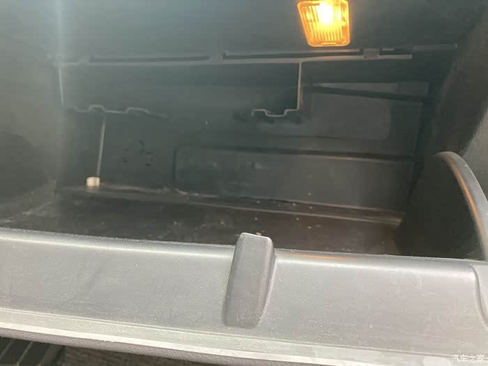

打开手套箱,拆上面这个小盒子

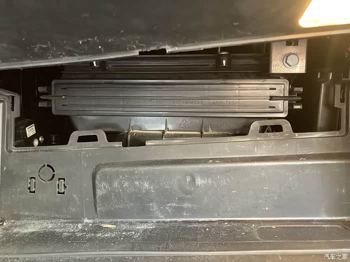

露出这个小盖子了,两侧的弹性小扣子捏住,往外拉就拿下来了。感觉里面这个小盖子和开口不平齐,歪的,有点怪怪的。

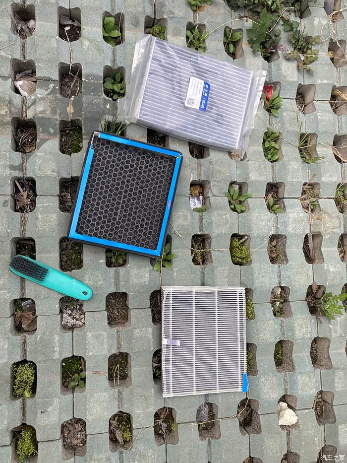

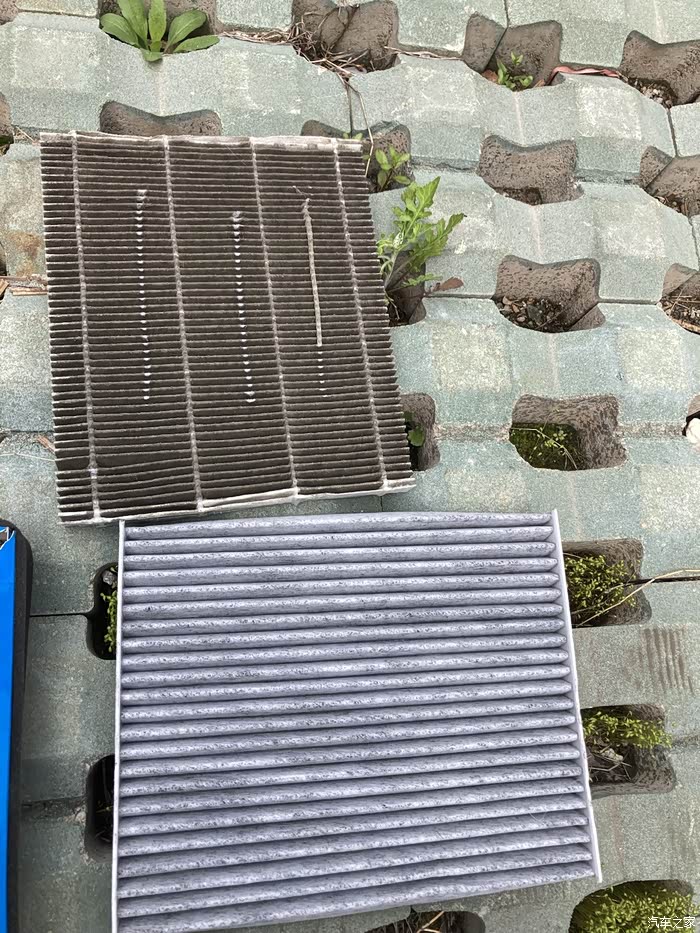

里面的滤网拿下来了
对比看一下,黑乎乎的

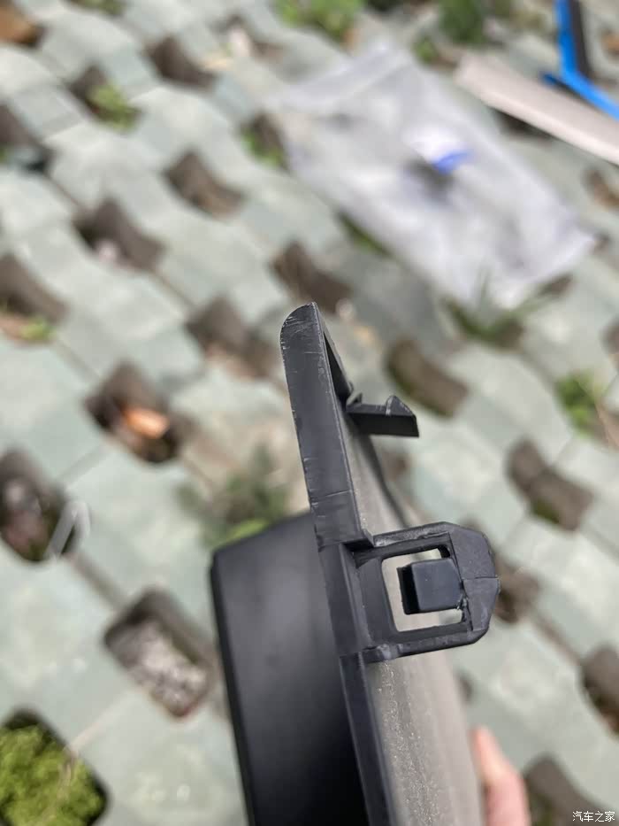

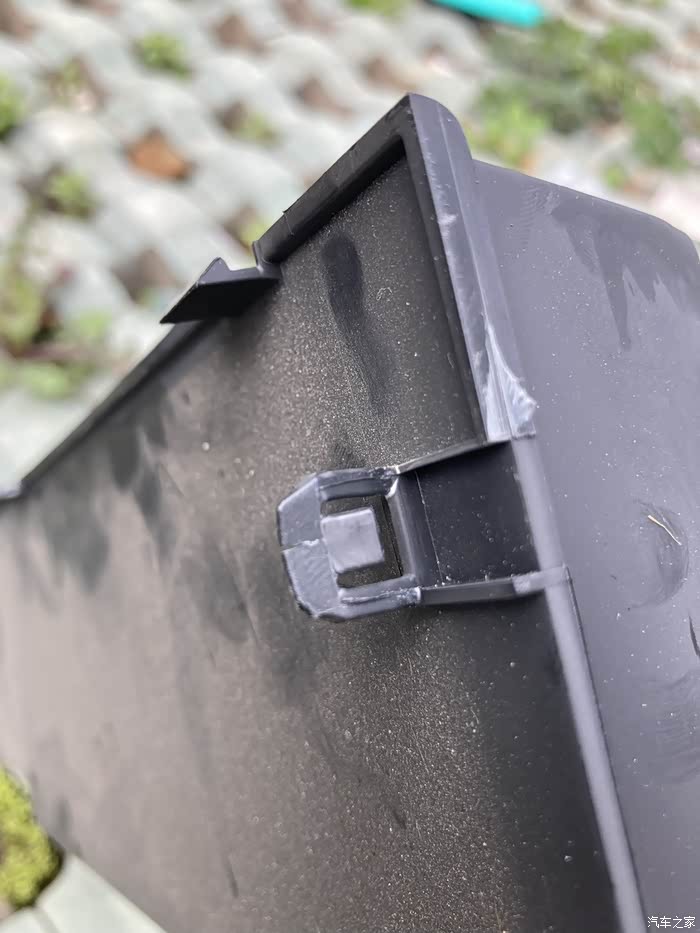

按反的顺序装回去就搞定了,吐槽一下这个件,插拔一次,两个小卡子就裂开了

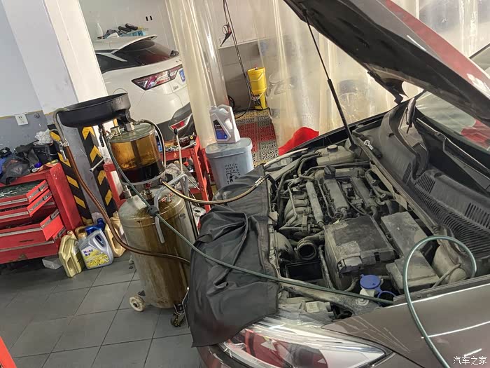

今天早上还去店里换了个机油
