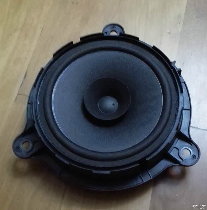

先来一张原装喇叭的全尸照片

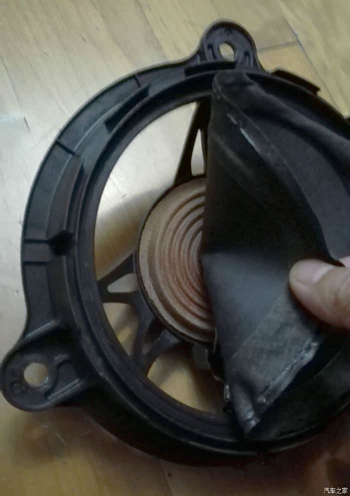

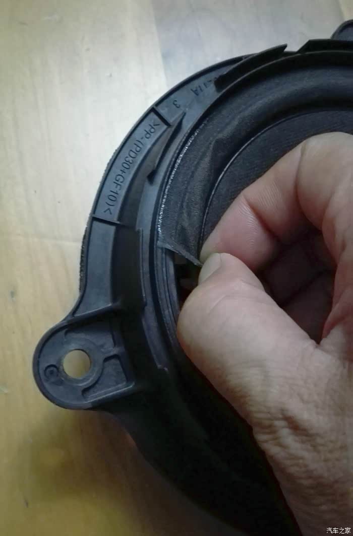

开拆,先从粘上骨架边折环撕开一个小口

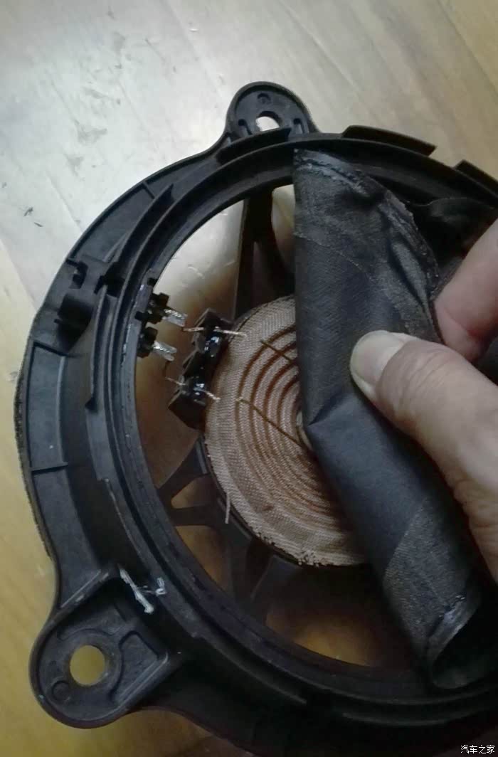

沿边上撕一圈,纸盆就撕开了。

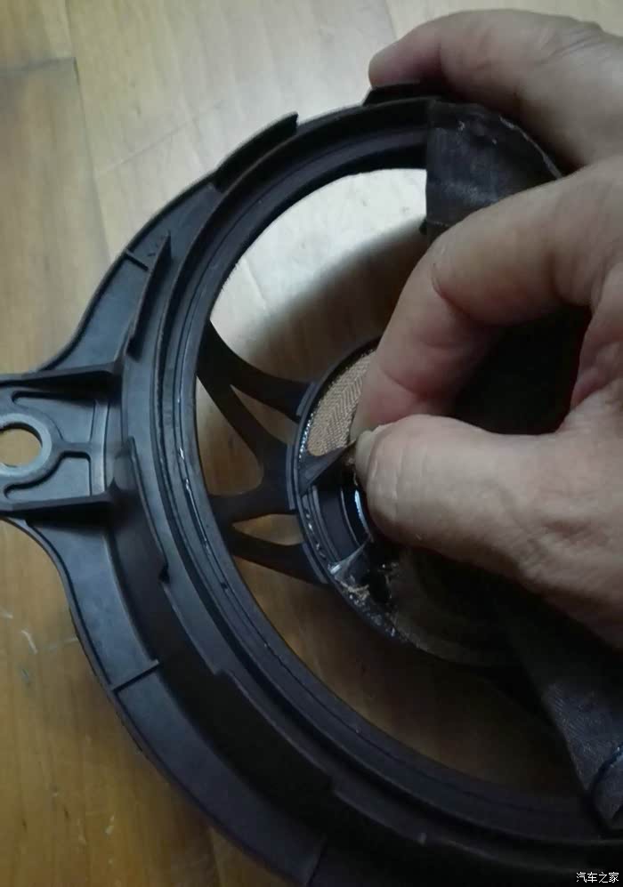

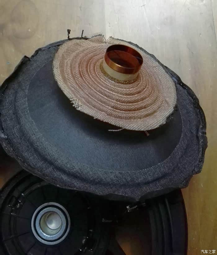

再拆定心支片

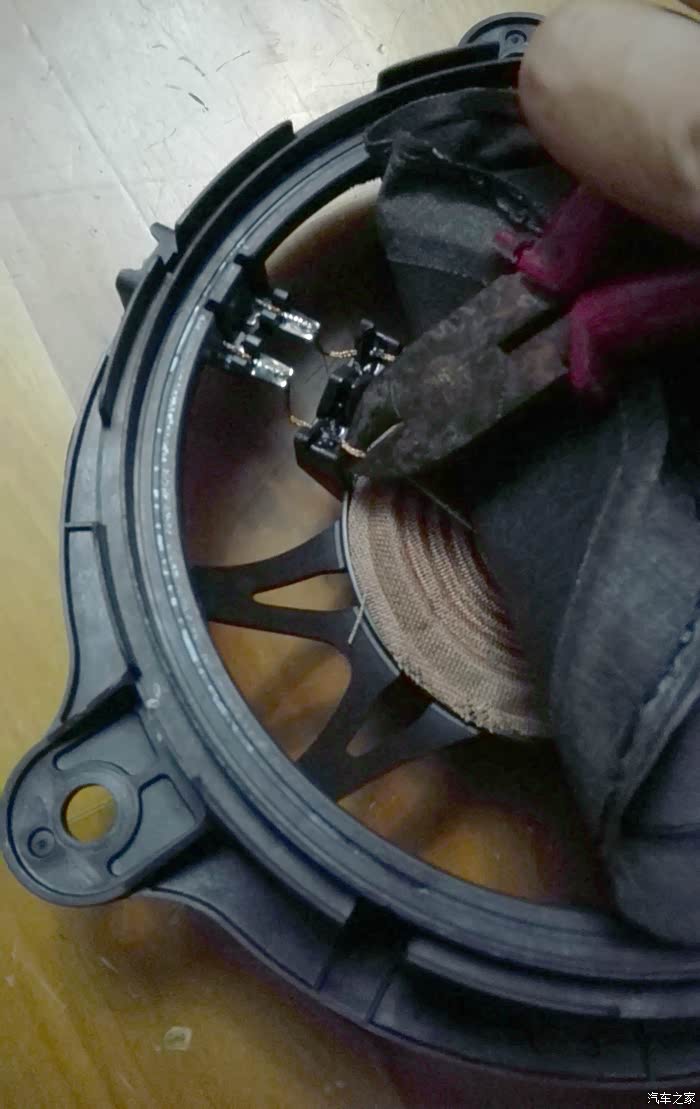

将音圈连接线剪断
音圈就拆出来了,仔细看看,这个音圈在磁隙中的行程很短,小音量时音质尚可,稍大音量就有明显的失真。这种扬声器只有厂商专门定作,想要到市面买到如此“极品”,恐怕难觅其踪。

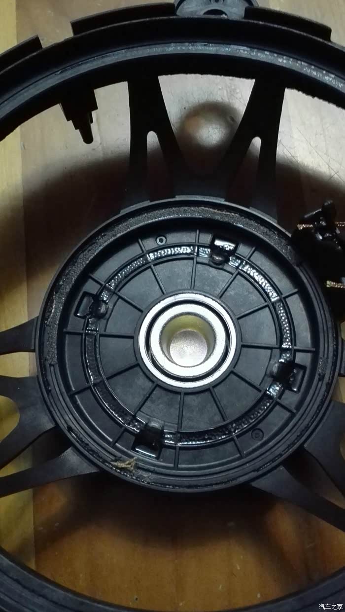

这是磁隙。如果用上一些化学溶剂,可以作到无损拆解。碰到好的发音单元烧毁,就可以用此方法仔细拆解,我曾修复过惠威喇叭,效果不错。
