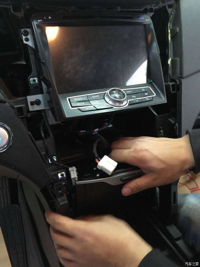

开始拆面板

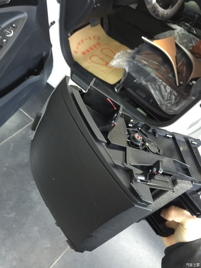

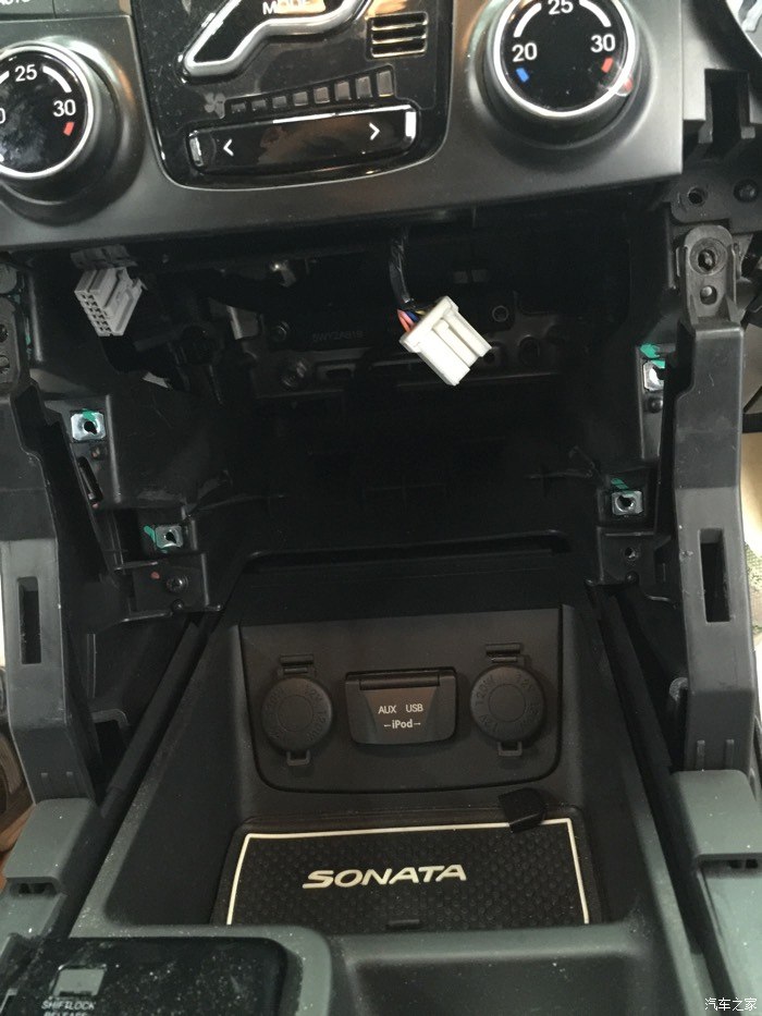

拆下来的储物盒

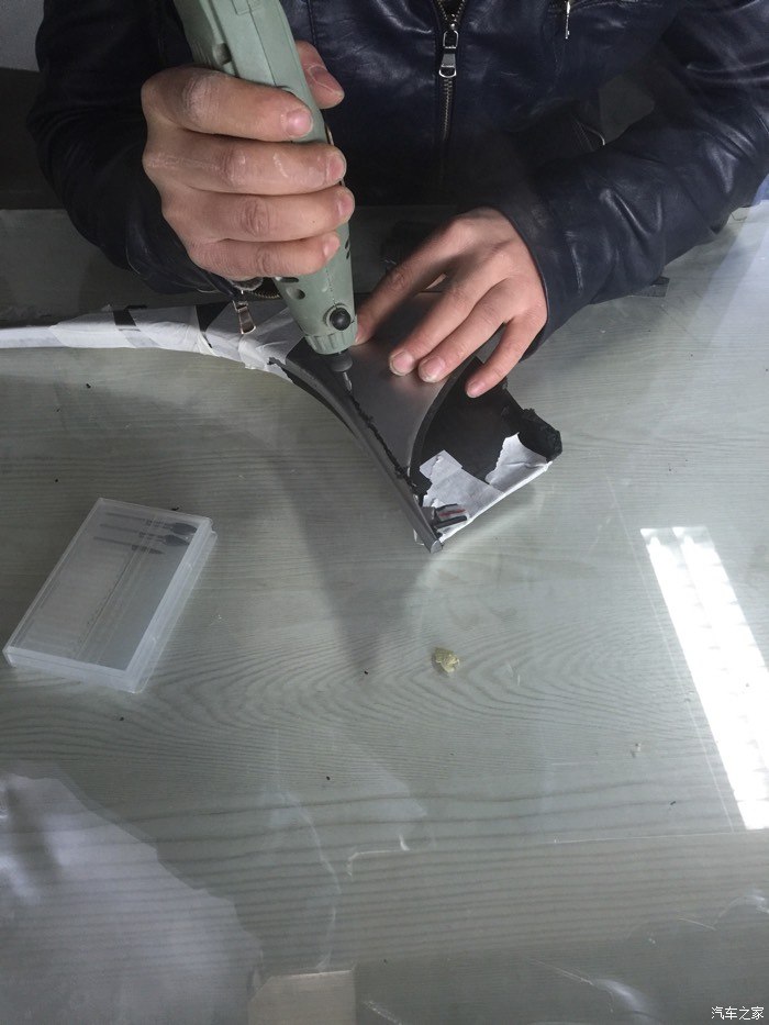

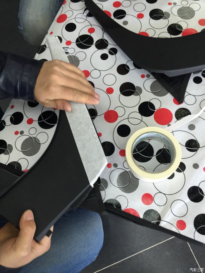

裁剪三角板
裁剪三角板,这里特别说一下,第一次因为不熟练,裁掉的尺寸过大,老板立即在汽配城给重新买了一对,赞一个

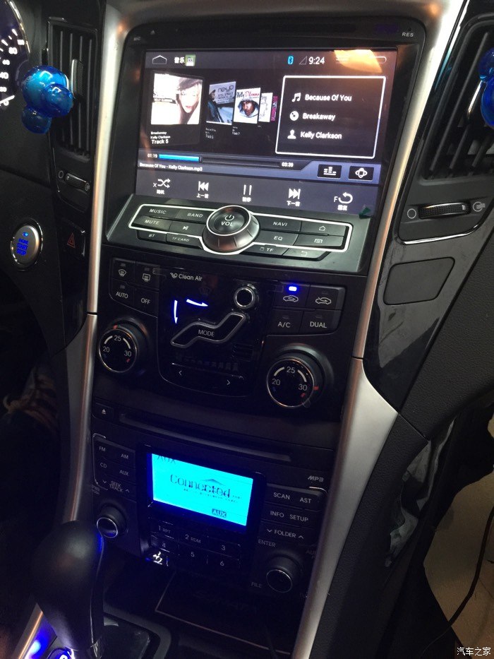

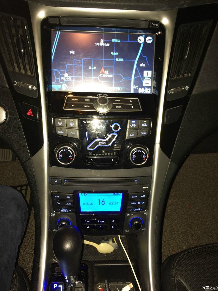

改好
调音全部完成。导航声音走CD的AUX,保证音质的同时实现导航的所有功能,目前就只有方向盘只能控制CD,不能控制导航,这个过两天再研究怎么处理,时间太晚,耽误老板和工人们吃完饭,感谢你们实现了我的想法,这种改装方案是在不改动喇叭的前提下,实现导航与保持音质的最好方法了,我试过飞歌的G7,也没原车CD效果好

裁剪三角板
