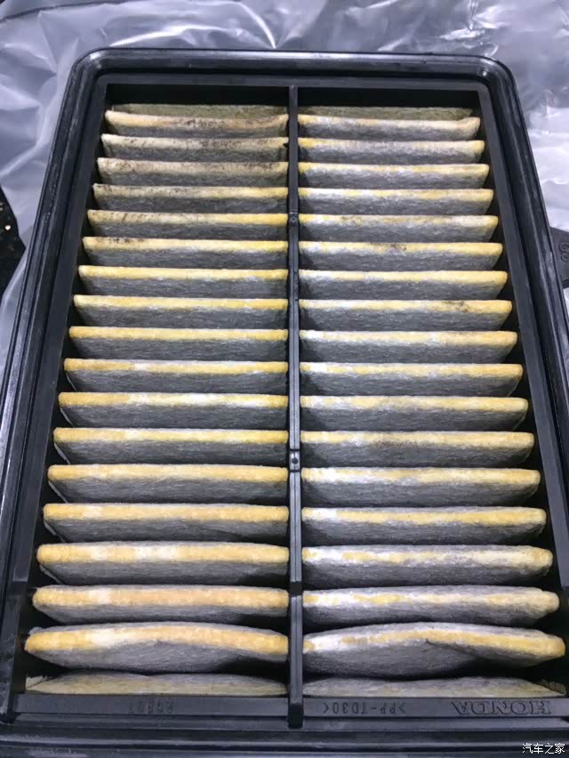

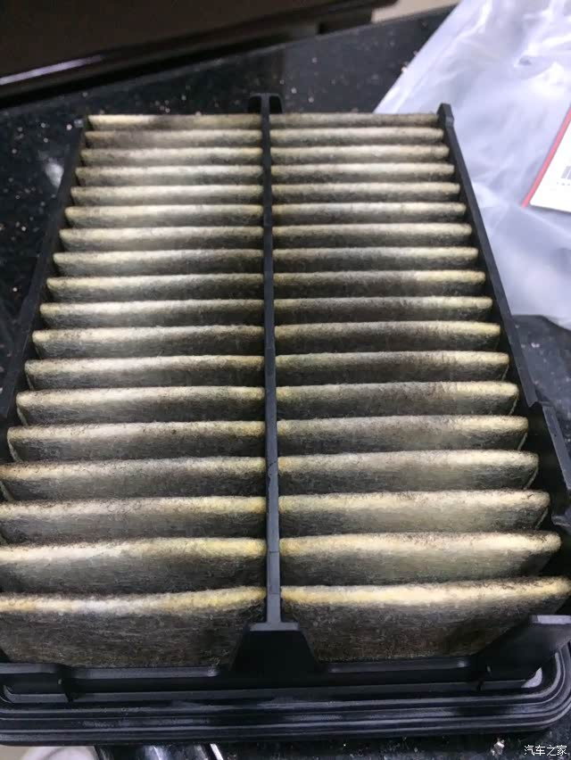

结果今天自己看了一下,哇,好像是挺脏的,不行,空气隔这东西不能省,而且这东西也最好用原厂的,结果飞奔公司附近4s店买了一个,55元,必须要当着他们的面安装,不能带走,奇葩。好吧,装就装吧。
空气滤反面,朋友说左上角已经进灰尘了,必须赶紧换。

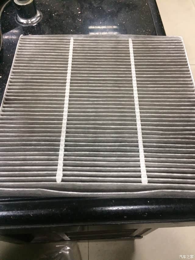

1万5公里时的空调隔,还是有点味道了
1万5公里时的空调隔,还是有点味道了

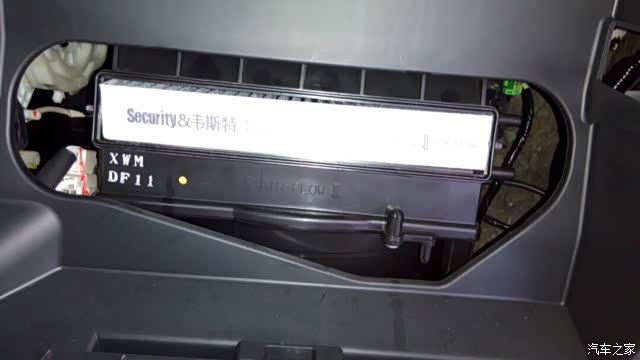

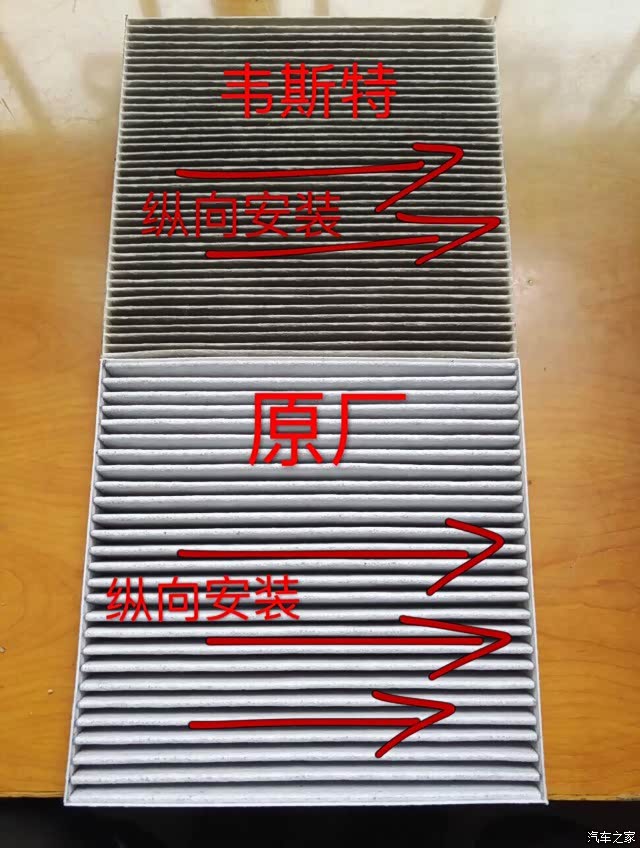

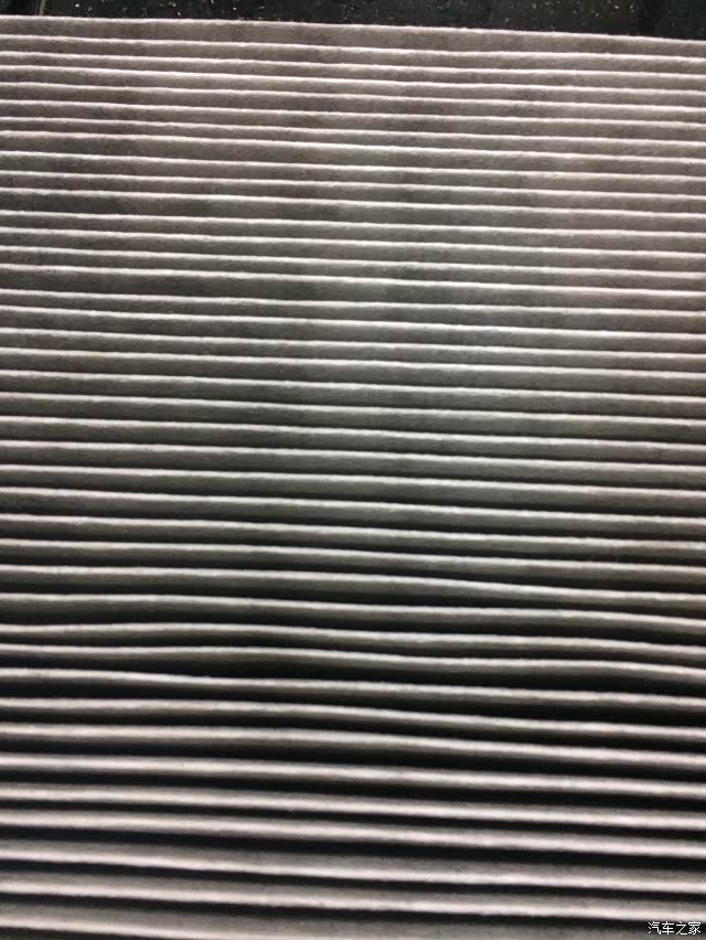

好了,购买韦斯特的要注意了,不要安装错了,首先,箭头向下。然后有字的这一面不能对着自己,图中这样子是错误安装的,这样子安装不紧密,有空隙,另外时间久了就会变形,应该有字一面面向侧边,这样子刚刚好。
韦斯特把有字的一面转向侧面时,很紧密,并且跟原厂一样,滤网是纵向的。不信你们下次可以试一下。

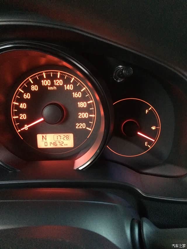

另外,油耗有惊喜,以前每次加200块95基本都是跑500公里多一点就亮油灯。本次200块95居然跑了600公里还有这么多油,神了(本人路况一直都是郊区7成市区3成差不多)
