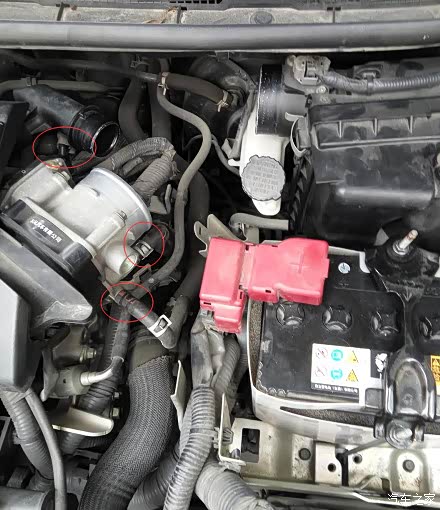

1,用8MM的套筒旋开肥肠管左右两个卡箍,用10MM套筒旋开中间那个卡箍。旋松就行,不需要把卡箍完全拆下来。
三个卡箍都旋开后小心把肥肠管拿掉,比较紧的话就先左右旋转一下。
2,用老虎钳把连接在节气门的冷却液管的卡箍往后挪,然后拔掉冷却管,再次提醒必须冷车时候拔,否则冷却液会喷出来。注意标记下冷却管的位置,防止还原时候接错。
接下来拔掉节气门上的电源线,电源线尾部有卡扣,不***拽,捏住尾部的卡扣很容易就能拿下来,感觉吃力的话应该是卡扣没有捏好。
跟着就用8MM的套筒卸掉节气门上的四颗螺丝。

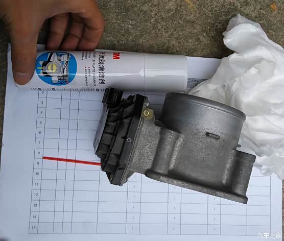

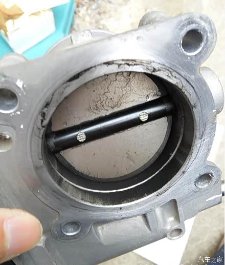

3,拆下来的节气门,还是蛮脏的。
4,这时候开始上清洗剂和干的无纺布,我没有直接把清洁剂喷到节气门上,我是直接喷在无纺布上,然后轻轻一擦脏东西就擦掉了。有几点要注意的:
一是,直接喷清洗剂的话,切记始终保持电门一侧向上,防止清洗剂流进电门造成节气门损坏。
二是,不要用硬物刮节气门内部。
三是,要把节气门打开一定开度,这样才能洗得干净。
四是,要拿稳节气门,防止摔坏了。
二是,不要用硬物刮节气门内部。
四是,要拿稳节气门,防止摔坏了。

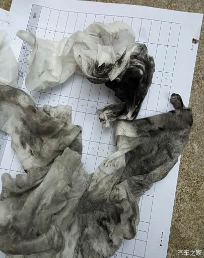

5,擦了一堆脏东西出来。

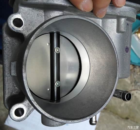

6,洗干净的状态。

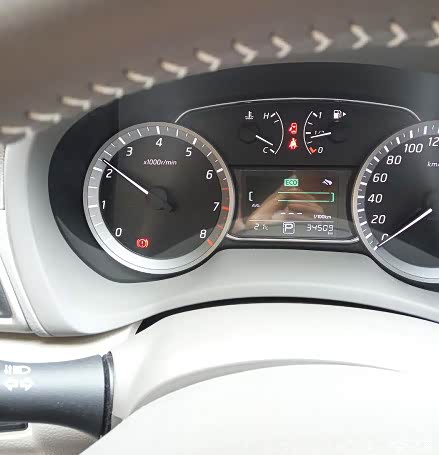

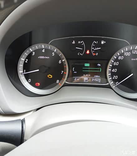

结果,打火那刻就知道断负极行不通,转速居高不下,一直维持在2千转左右,最高差不多3千转,而且转速很不稳定,不过此时发动机并没有亮灯。
果断熄火,进入手工匹配步骤。
果断熄火,进入手工匹配步骤。
第一次匹配并不成功,原因是在第4步的时候,看到发动机灯开始闪了两下就松掉了油门,松早了。
这时打火之后怠速是降下来了,但不稳定会抖动,而且发动机灯亮起并闪烁。
没办法,熄火重来。
没办法,熄火重来。

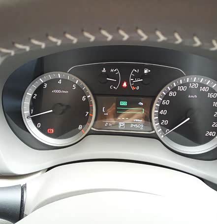

重来一遍,完美成功,转速稳稳的停在750转以下。
