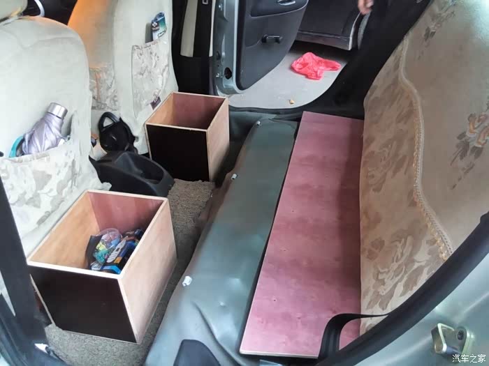

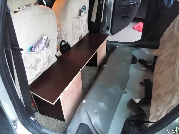

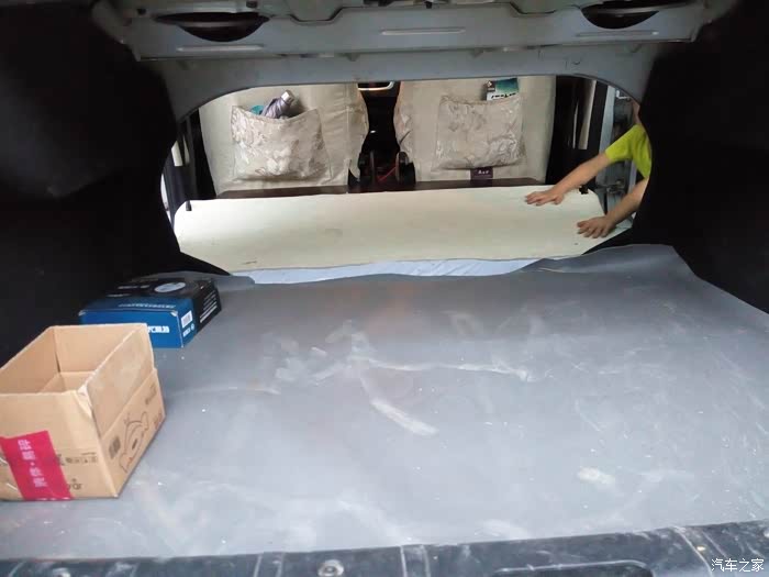

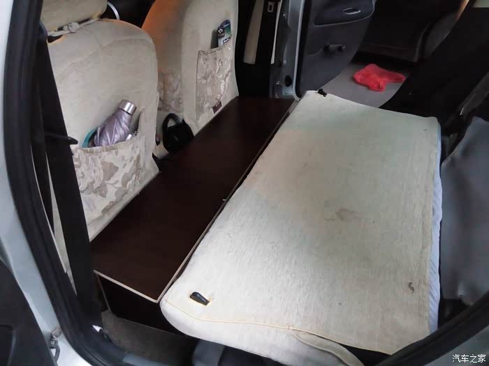

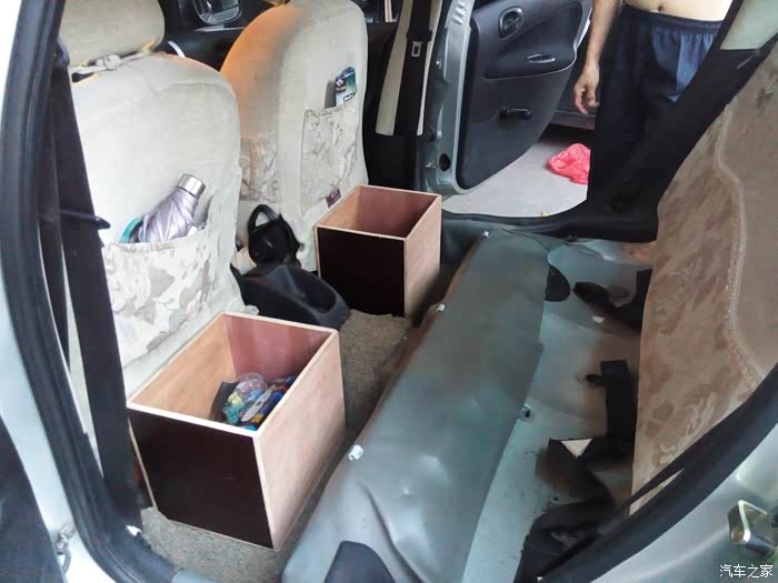

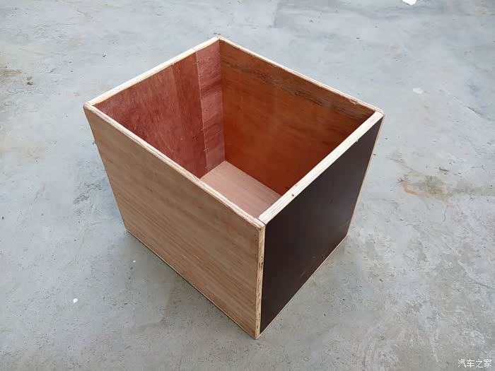

       看一下自己小狮子,有没有条件改(本人动手能力差,本着不改原车东西为前提)。很是高兴的发现207三厢后排可以完全放平,没有落差。量了一下有1.8米的长度,对于1.7米的我足矣(实际当时也想就算改不了,就用帐篷,反正能临时解决问题就OK)。床车改起来就简单,姨父是木匠,倒给我省了不少事,直接说了一下,马上明白意思。用了一个小时做了两个小木箱和一张横铺板,铺上床单完美,总长度1.8M。
两个小木箱(方便出门放东西)
取下后座,放在后排
铺上铺板
放平后靠背
后面看效果
行车铺板放置位

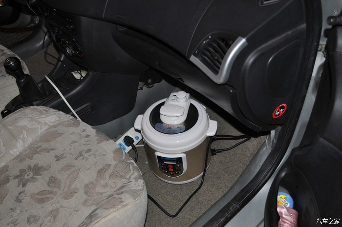

       再要解决的就是逆变器煮饭,选择逆变器和电饭锅就花了2周时间,本来就有纠结症的我,更纠结了,不知道如何下手。所以泡了很久论坛,总结前辈的经验是不大于500W电器(小狮子发电机是90A)自己有点方向了:
       一、锅一定要是电压力锅,不能大于500W,就直接选了smarter老师的装备,500W的2L电压力锅,一般四人饭量。
       二、逆变器选了纯正弦波的,smarter老师选的那款1000W现在要价700大洋,本人工薪阶层直接不考虑了,淘了很久发现一款600W,跟店主沟通他们实际长时间带足500W没有问题,双*2活动300大洋入手,老板承诺功率不够包来回。宝贝到手直接测试压力锅煮饭完美,中途逆变器风扇开始工作,一切正常。

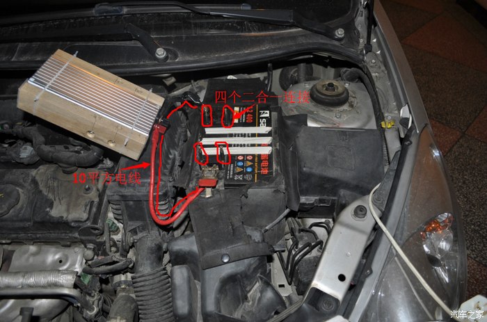

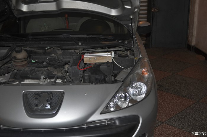

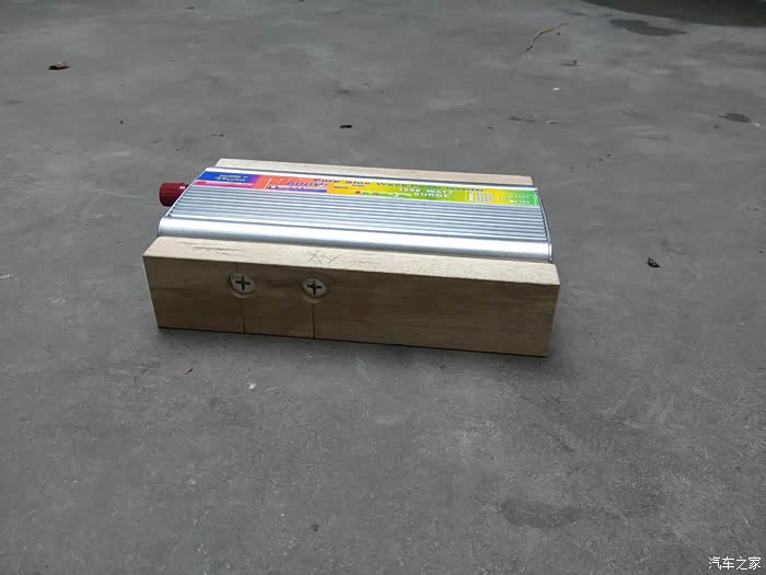

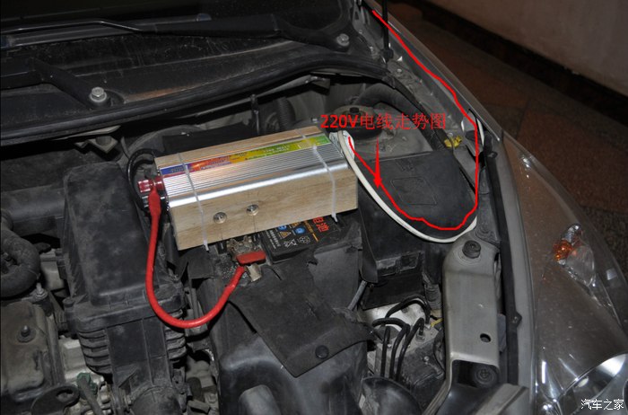

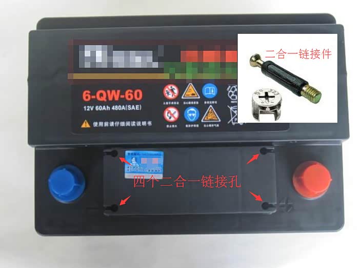

       下来就是如何安装逆变器,安在驾驶室方便,但是大电流线路太长,也不好布置;安在发动机舱,逆变器不好固定。自己拿着逆变器到汽修厂请教维修师傅,看了发动机舱后说安装在电瓶上好,开始准备用3M泡沫胶固定,但总觉的不牢靠,特别是在外面出了状况就不好办了。最终敲定邻居推荐用了家具二合一连接在电瓶上的方案。
完工效果图
找来木料去加工厂请人开料、打磨、钻孔,做好固定夹。
在五金店购买了成都营门10平方铜芯电线、铜耳、公牛插头、插线板和1.5平方电线等辅料。
目标是安全、安装和拆卸方便。12V大电流用的是10平方的铜芯线30CM长。

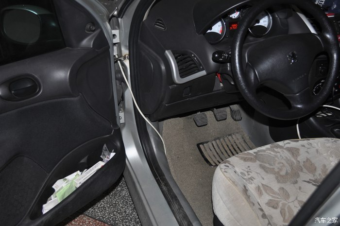

220V市电线路走势也和smarter老师差不多,只是我是从主驾驶门进去的。
开始害怕门缝压破电线危险,就不带电平时开关车门使用,10天后最终通过检测。
全程没有改变汽车电路和其它部件,也符合安全第一准则。

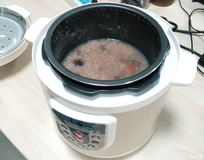

上班测试一下,老婆煮了八宝粥,效果不错。。。
