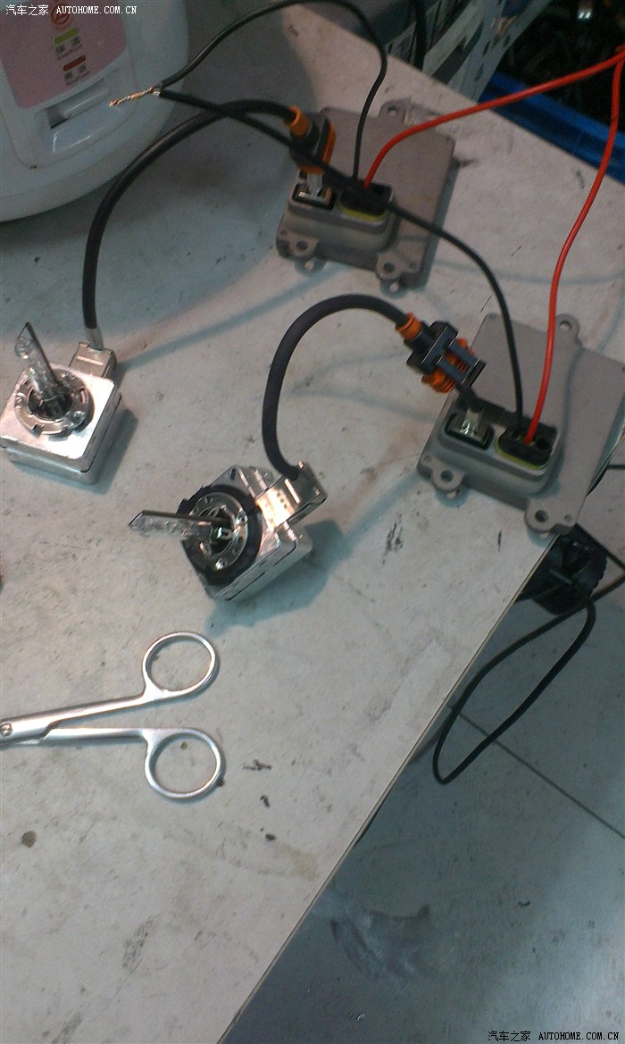

          镇流器 (大众原厂,拆车件)
          氙气灯泡(飞利浦 D1S 4300K)装的太高怕验车验不过

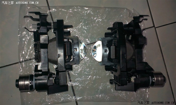

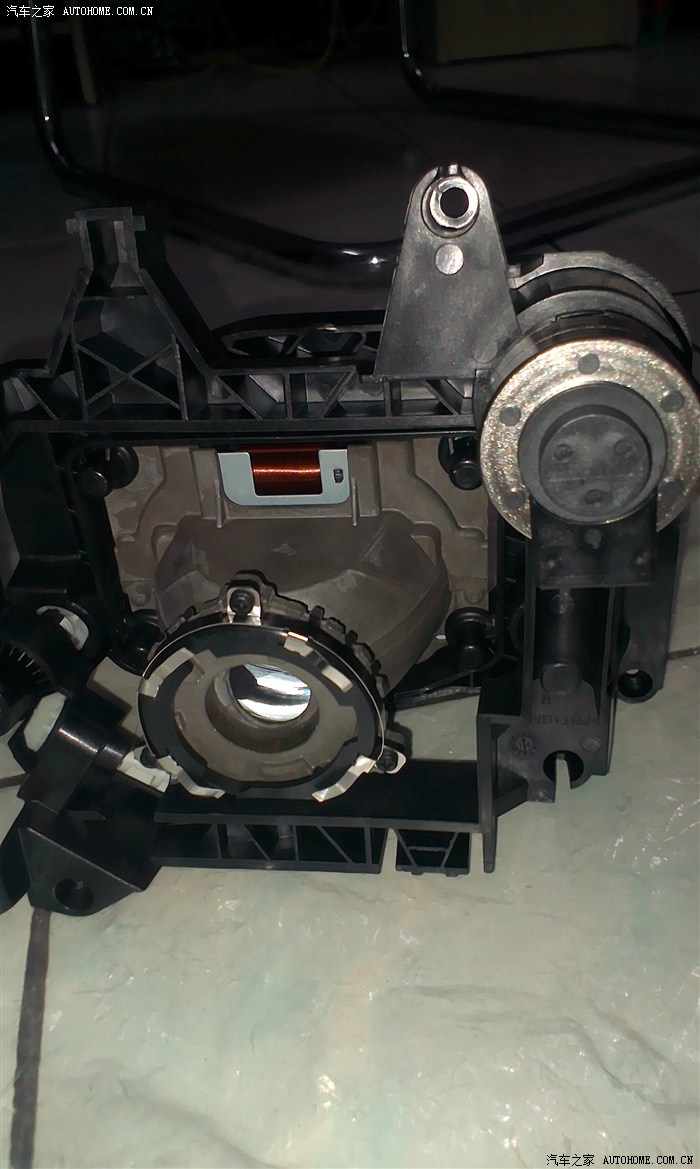

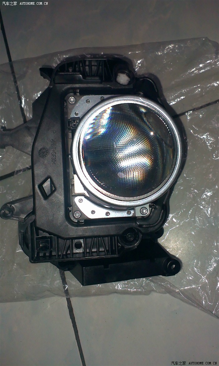

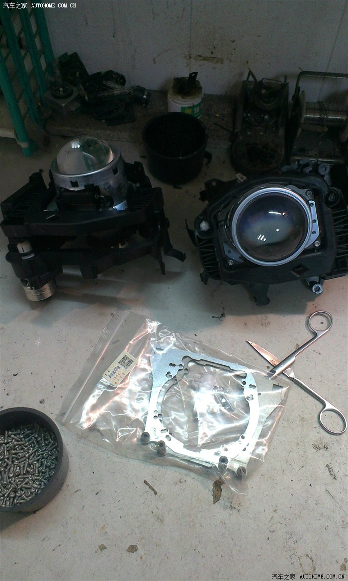

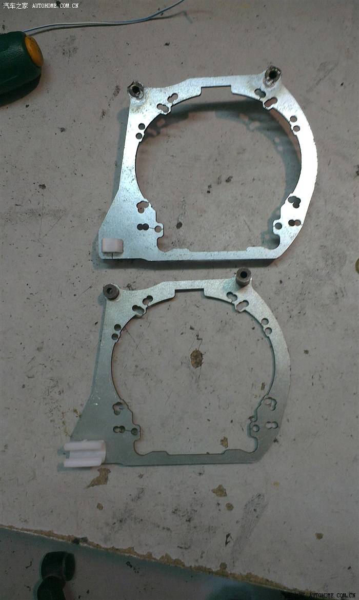

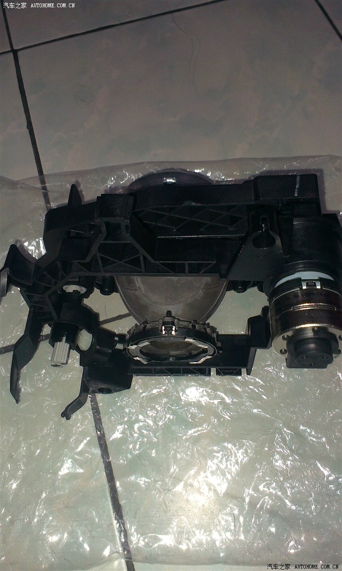

这是原厂Q5的透镜  拿出来整套支架都在 我的用不上 支架拆了丢掉 没用了

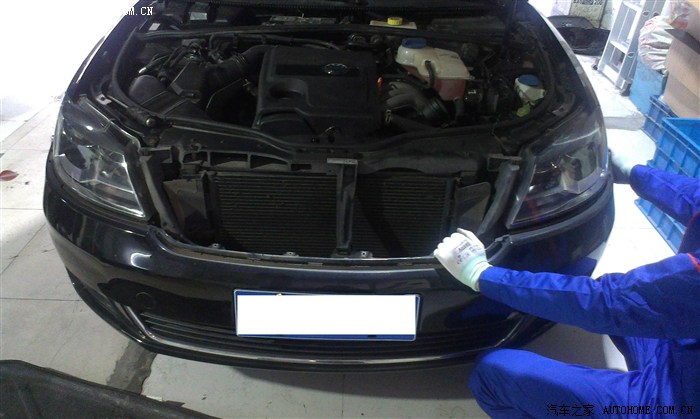

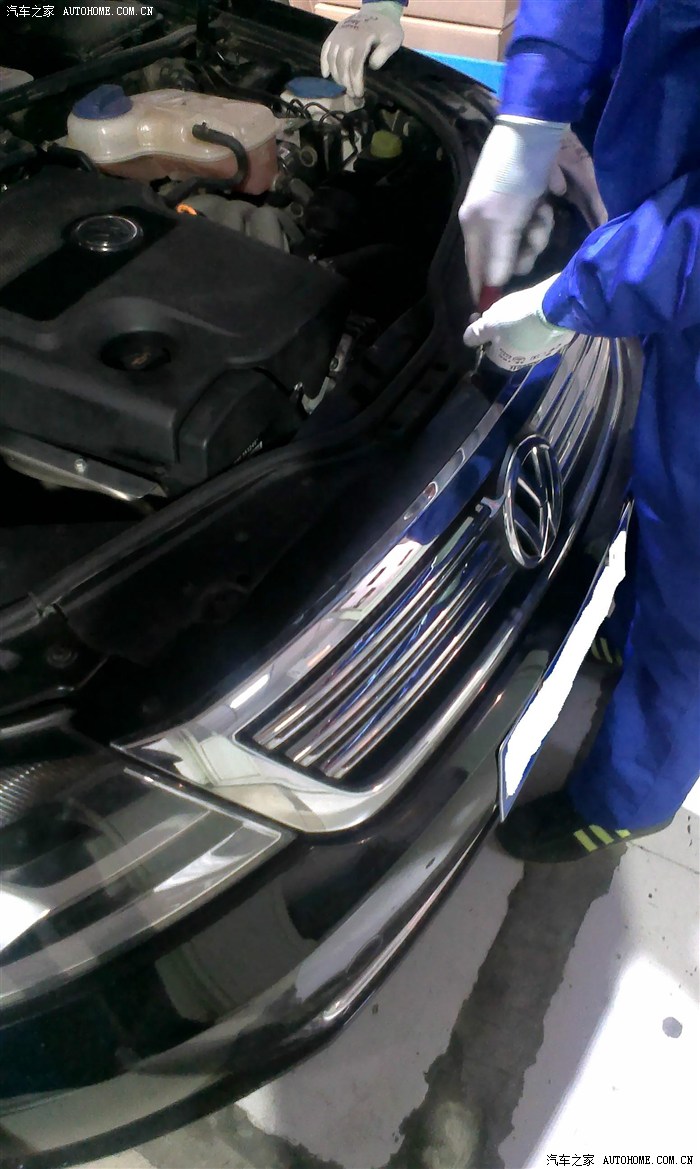

前保险杠拆了

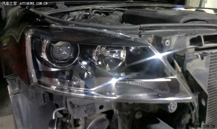

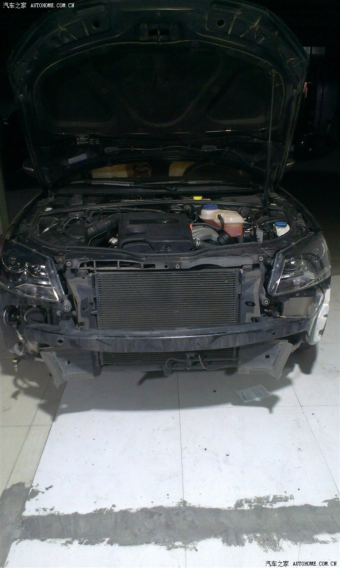

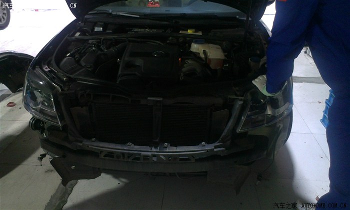

拆大灯了

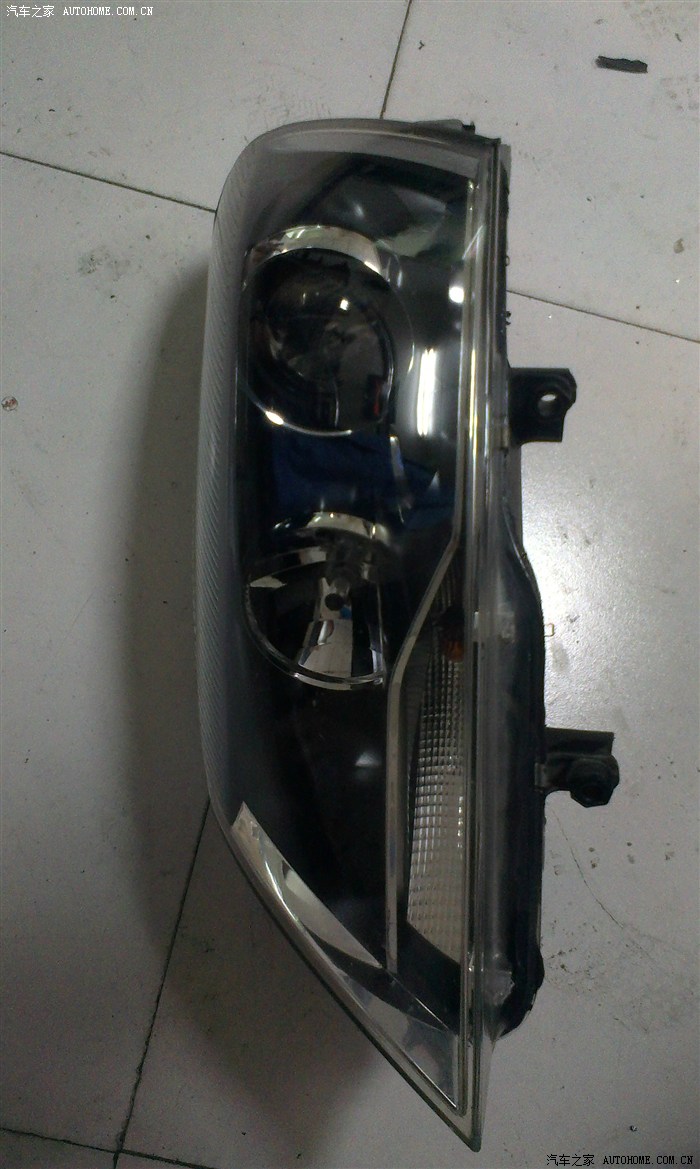

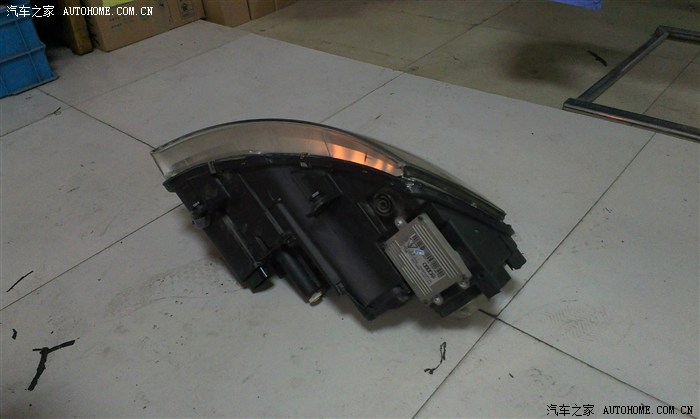

顺利拆下来 都是老板自己动手 很利索
下午的时候老板就把灯和镇流器准备好了 我要求晚上改的 白天没时间

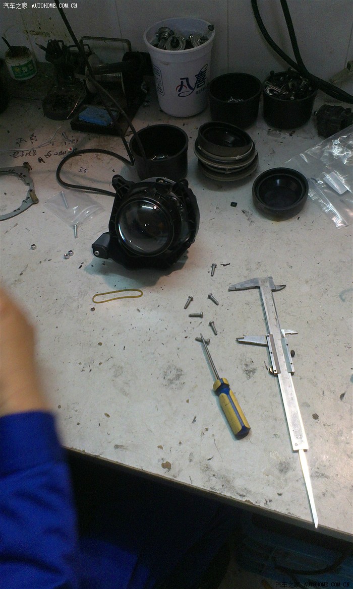

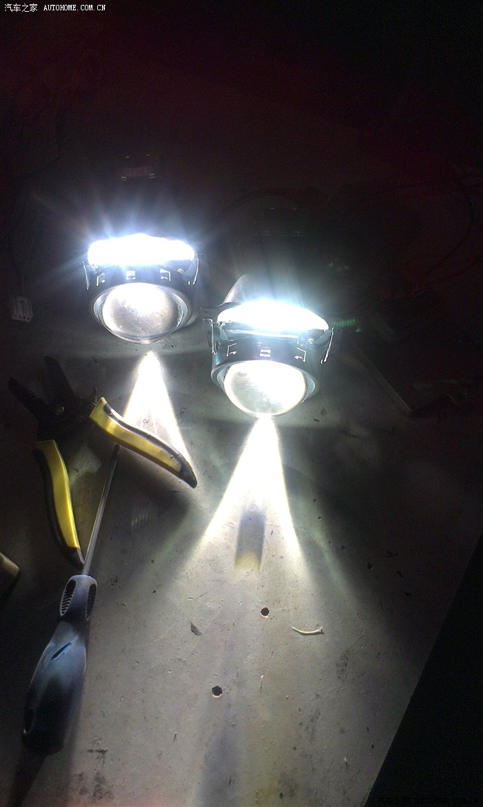

把我带去的透镜装上灯看看效果 直视看的话 眼睛还真受不了啊

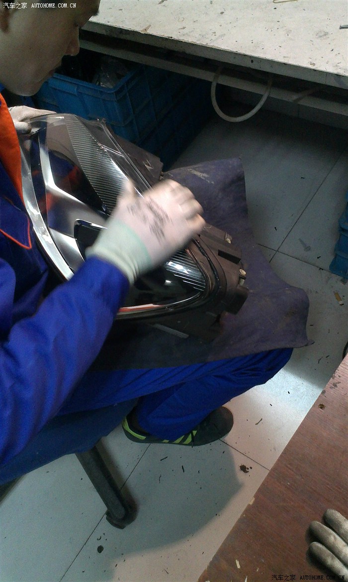

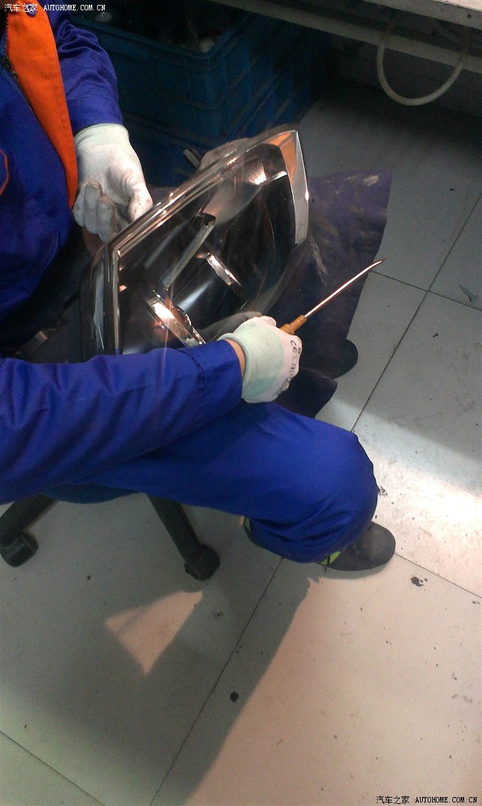

用力开颅了 看的真心疼啊 边上都变形了 我问老板怎么办 老板 说没事 清理完胶后要整形的整完也不可能有原厂的好

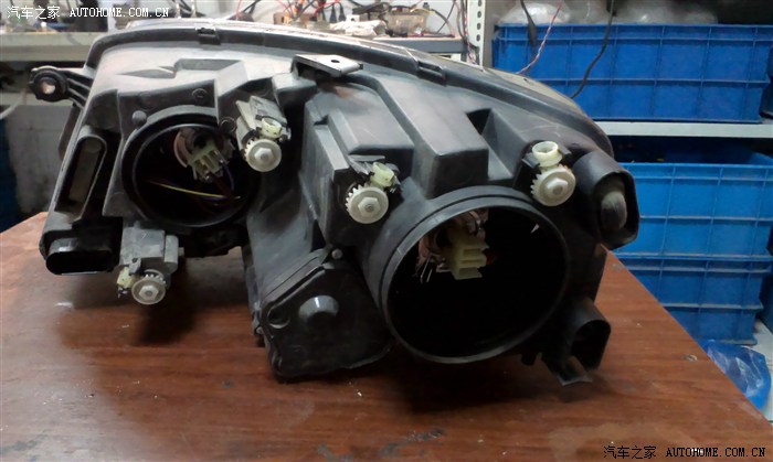

拆灯的时候饿了 叫了外卖 没拍 吃好都拆开了 看了下 老板在做透镜支架了

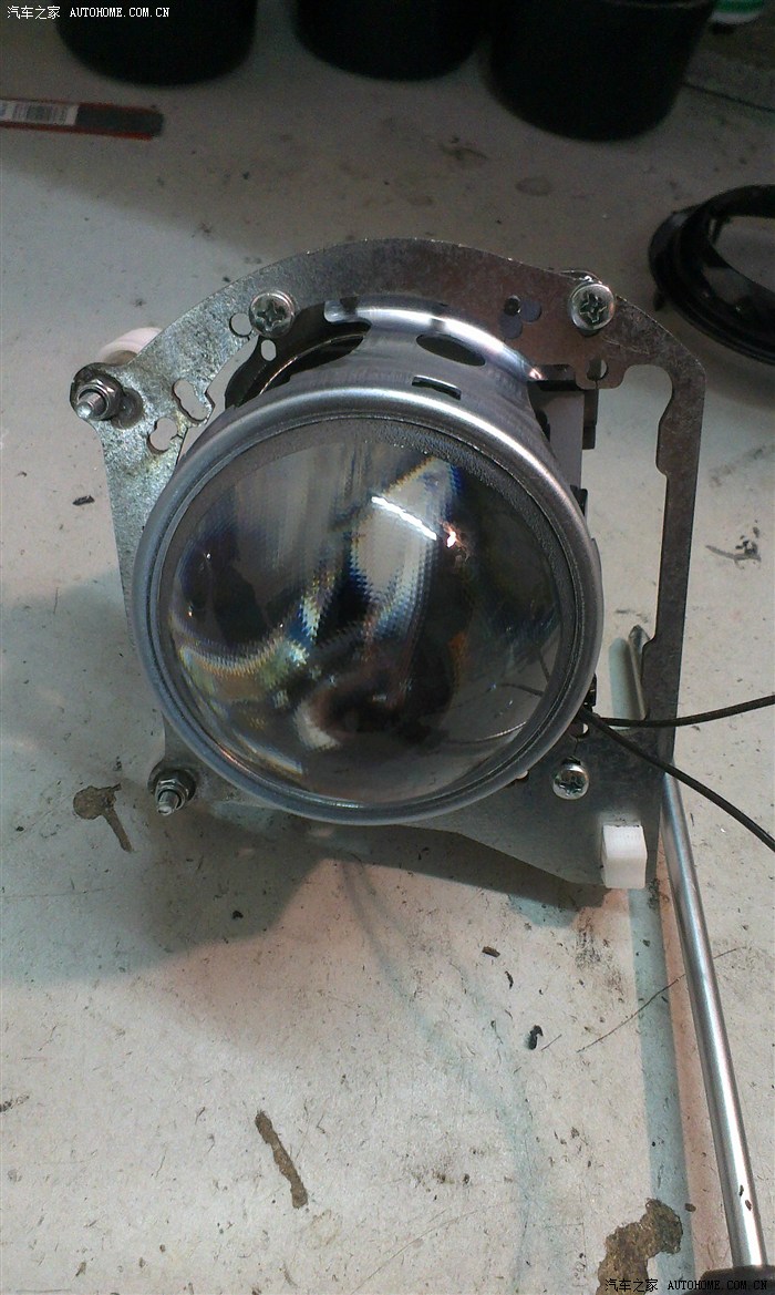

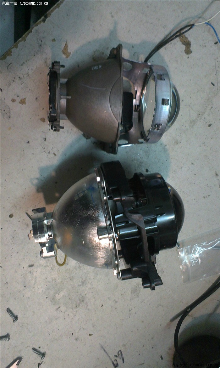

拆下来的透镜 和我带去的透镜对比 感觉还是原厂的好看点 上面的是我带去的 下面的是原厂的

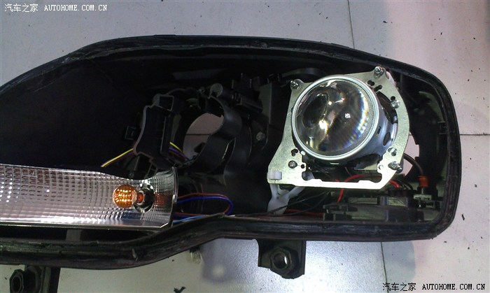

把透镜装到支架上 效果看看 原厂是塑料的 现在变成全铁的了

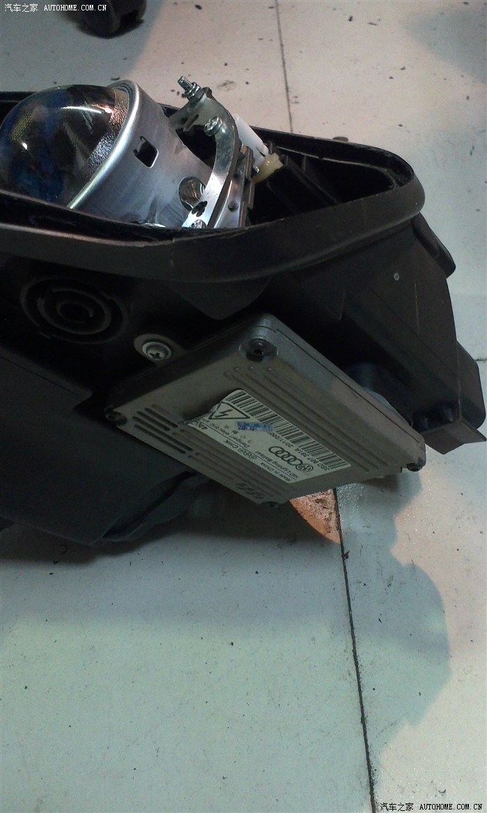

透镜算是搞定了 装到灯罩里面
安装镇流器 原车有放镇流器的位置 所以很方便的 直接螺丝固定就好了  东西是拆车件  老板说保修一年 这个是原厂的 老板让我挑 小糸 和 原厂 没用小糸 用了这个 小糸也是给大众做的 就这样了

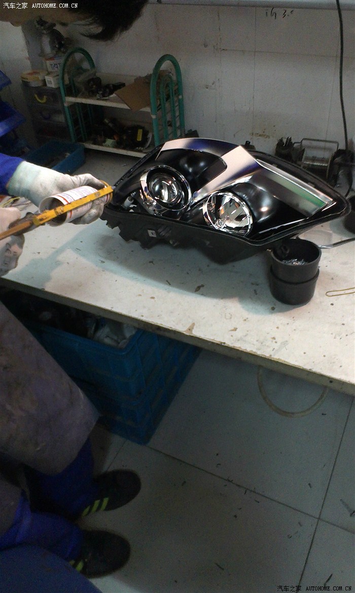

全部安装好 清理干净后 打胶密封了
小心 小心
两车灯都密封好了  一会就要装车上了感觉可以

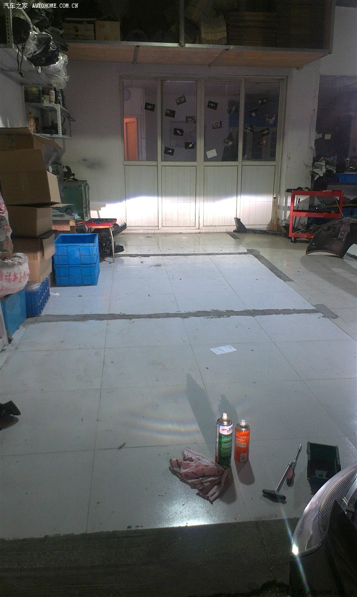

装车上调试
效果出来了 哈哈 在也不是那个发黄的颜色了

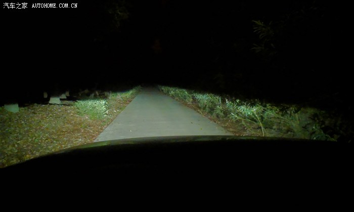

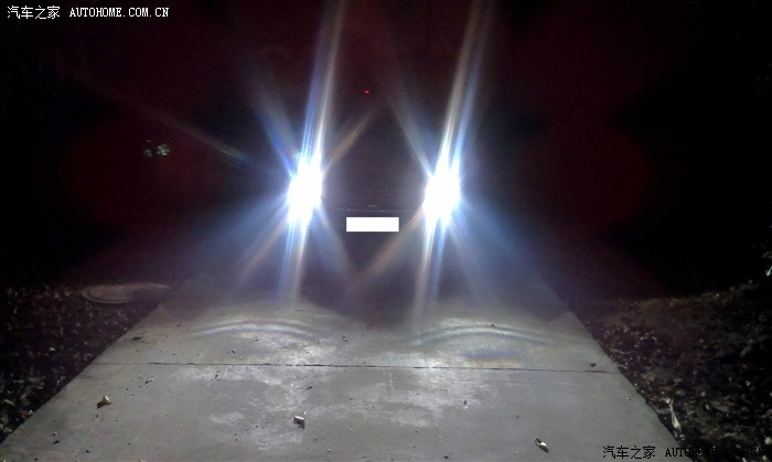

找了个小路 先近光 煞白啊
在来远光 亮瞎眼睛

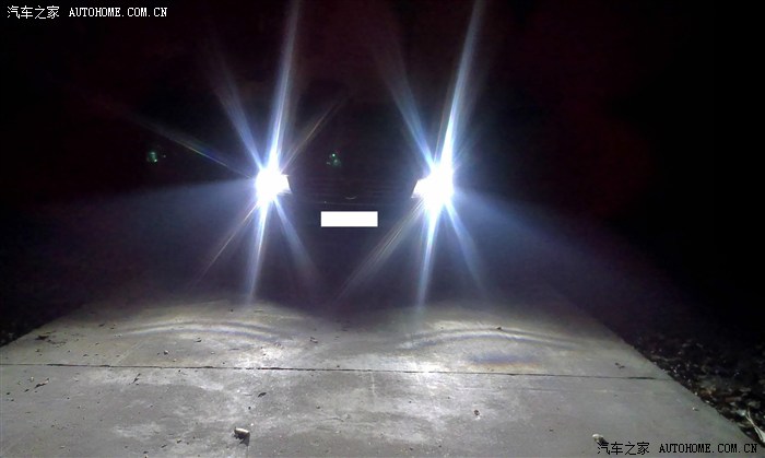

站在车头看看  先来近光
在来个远光

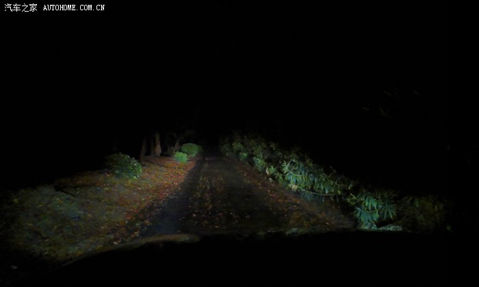

没改前在同样的小路上拍的 (下过雨的天 拍的时候不下雨)
近光
远光
