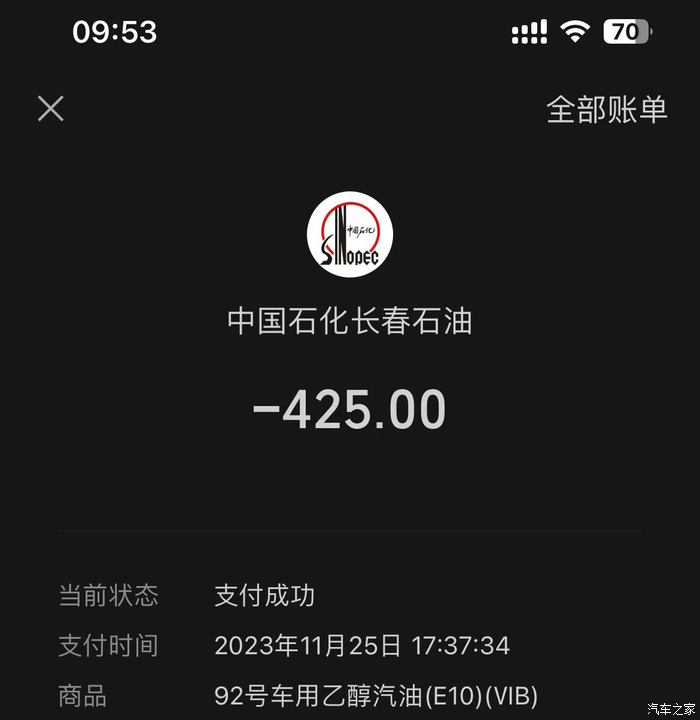

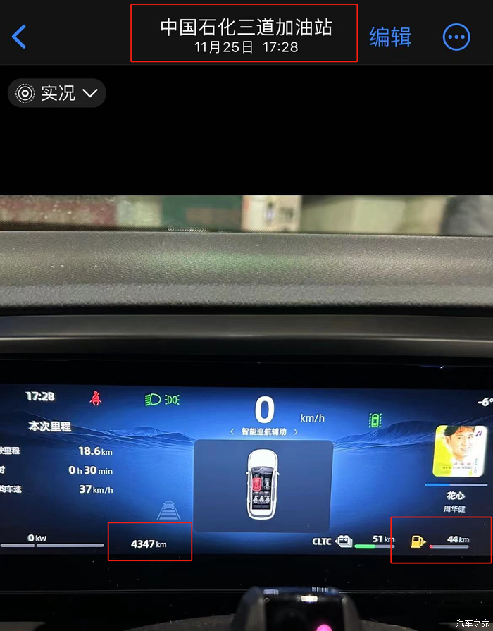

1、于是11月25号加了425块的92中石化,接近54升,当时里程是4347公里。

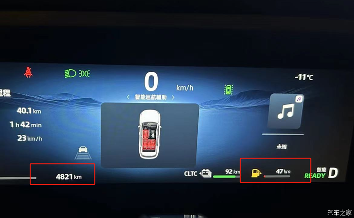

2、也就是昨天12月12日这箱油跑完了,油的续航里程和加油时基本一致都是40公里出头,这时车总里程是4821公里。
3、总体算下来53.93升的油仅仅是跑了474公里,算下来油耗11.37L/百公里

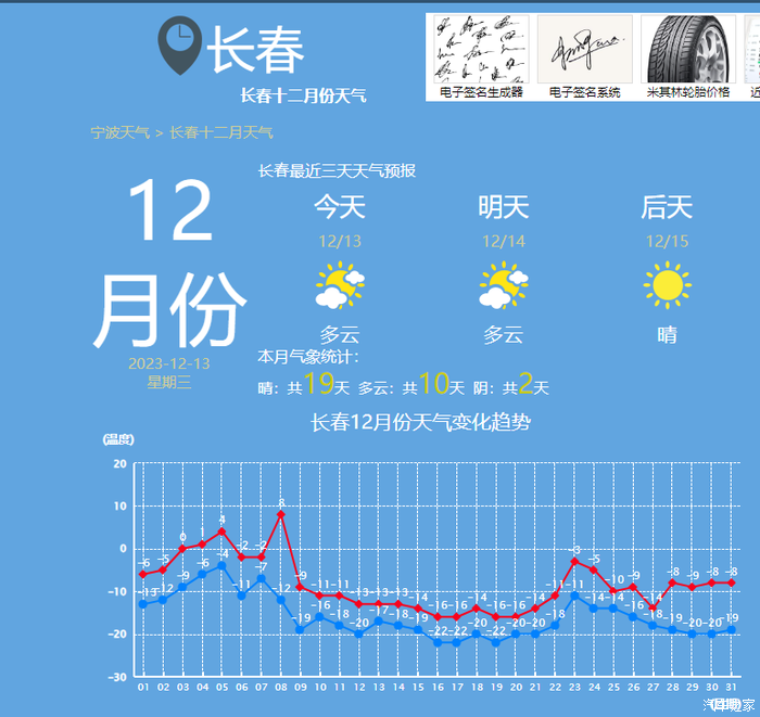

4、这十几天用车情况是,我工作日单程10公里市内交通,形成早晚大概45分钟、中午大概25分钟,一天往返两趟一天平均40多公里;
十一月末气温在5至负5之间时,我都只开座椅加热不开空调,12月之后才开空调三档风 27℃。
