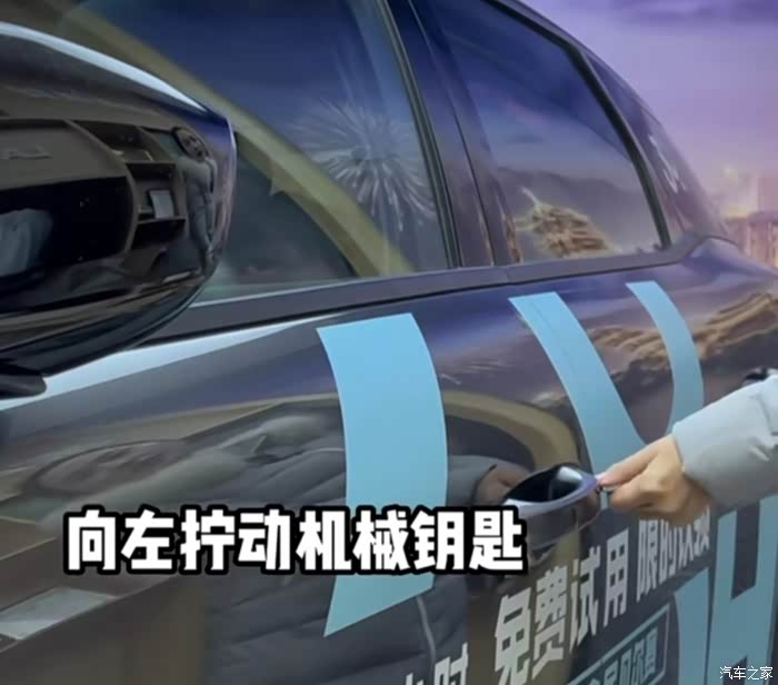

首先拨动机械钥匙开关,将机械钥匙取出,用机械钥匙拨开锁眼保护罩,向左拧动机械钥匙,这样就可以打开车门了。
拨动机械钥匙开关
取出钥匙
拨开保护罩
拧动钥匙
