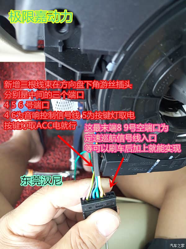

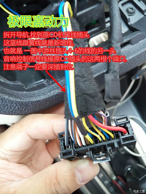

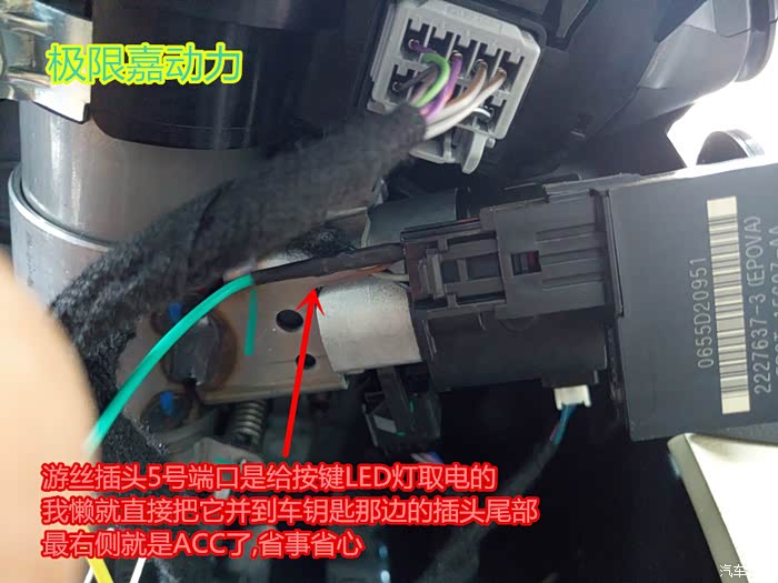

以下是我写的一些简单接线教程,喜欢折腾的车友也可以做为参考自已DIY.

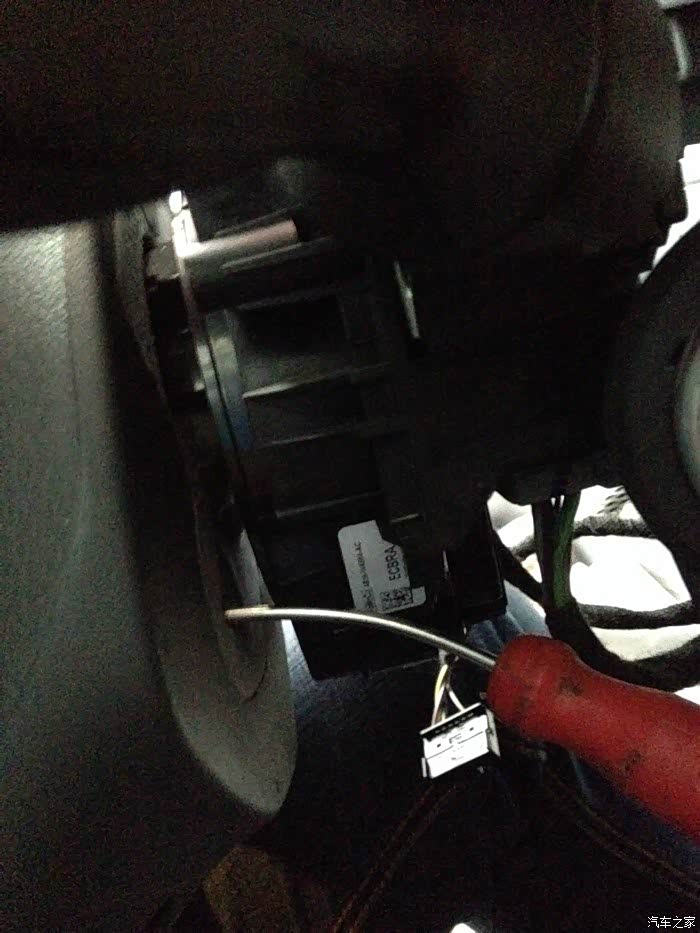

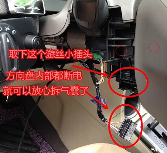

这张图是嘉年华的图片,不过福睿斯一样的,拆下这个黑色游丝小插头,方向盘内部的所有电包括气囊,喇叭都断开了,这样就可以放心拆气囊了,也不用像那些人说的拆什么电瓶电,取什么保险丝的,多此一举.
图片中已经做了图解,就不再多说了

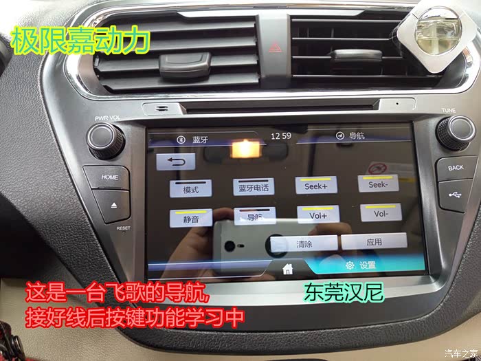

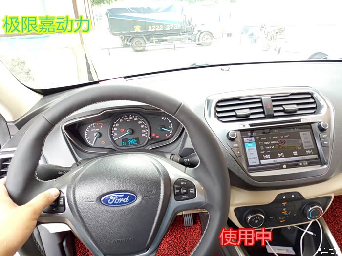

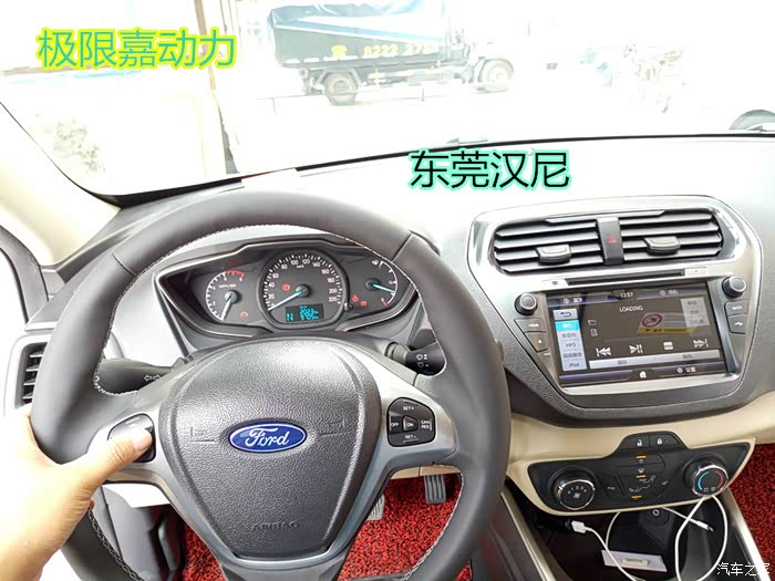

音响控制原车CD的话因为刷不了车所以实现不了,而导航是通过学习按键信号阻 值能实现,图为导航方向盘控制学习界面.正在学习音响控制功能.点一下导航界面中的功能,再按多功能方向盘上的按键就可以学习.

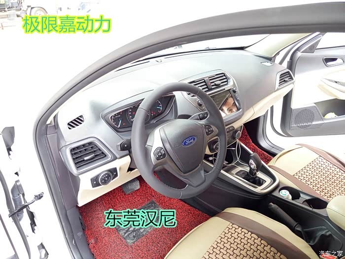

效果图.

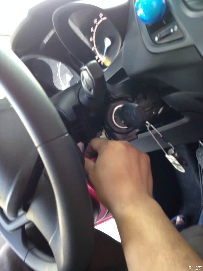

下面是拆嘉年华气囊方法,而拆福睿斯的方法一样的.

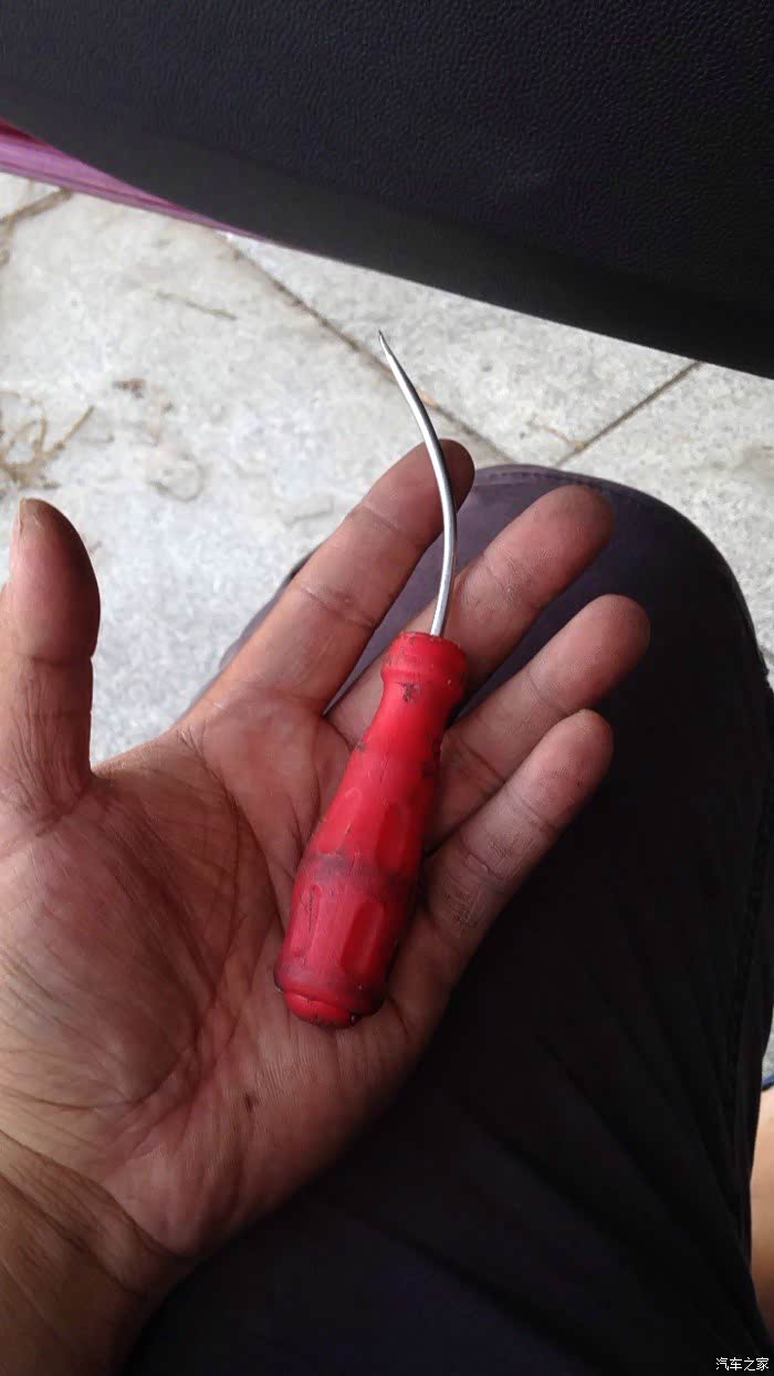

拆气囊必备神器,通过小改动把一字镙丝刀弯曲.
从右侧入手,插入感觉弹簧,感觉到后力道向左推,一定不要翘,那是出不来的,当感觉到弹簧给推动推出时,扣一下气囊,气囊就出来一边了,再把另一边打到右侧重复就行,我可有指导过不少车友拆装完成的。
是不是很简单呢!
