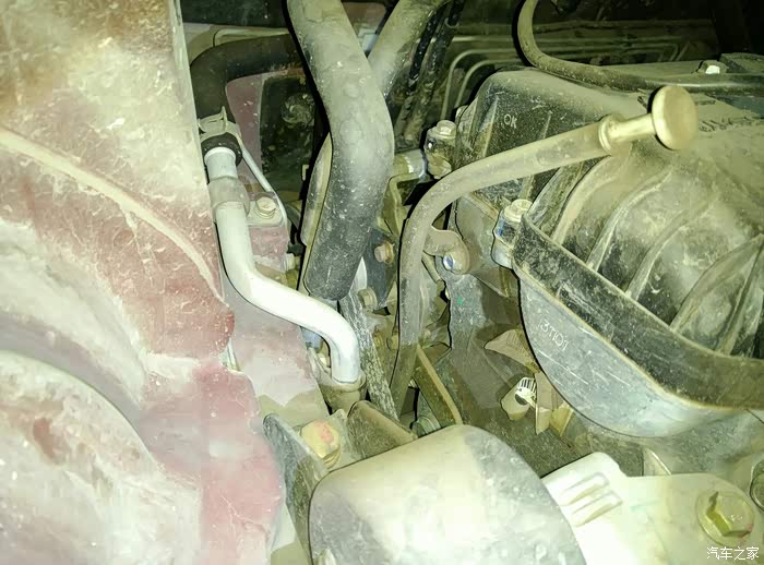

车买来第一年的冬天就开始冷车点燃“叽叽叽叽”响,过一会车热了就不响,皮带的原因,跑了N次4S,就是不给换,每一次都是调整调整调整,今年是第三的一个冬天,这不,天刚刚开始冷了,每天早上打燃又开始响了,这次痛下决心,在某宝上面买了两根皮带,一起换掉,长的发电机那一根5PK1230.短的助力泵那根,4PK930.  今天刚刚收到货, 回家吃了晚饭,准备动工,老实说拆下来好拆,装回去,有点难度,新皮带,有点不好套上去,折腾了接近十来分钟才装去。这下再也不用早上打然打燃叽叽叽叫了。一个人不好操作,又打电筒,又照相的,片片不多,望板主给精啊……
好脏,好脏
