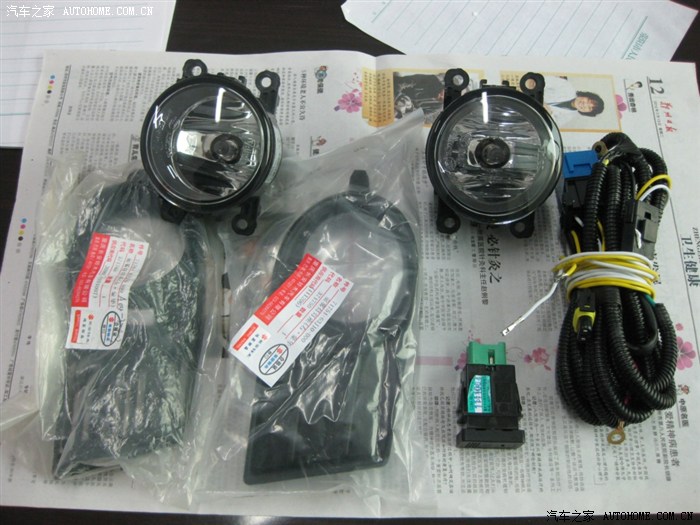

看着超值的雾灯盖不顺眼,再加上晚上走国道开远光之后近处看不清楚,决定加装雾灯。驱猫上网淘、淘、淘。太便宜的不要,LED的不要,只找原厂的。终于在上次买尾翼的店里找到了。下单、搞价、付款。经过4天等待终于到了。上图片
先来个合影

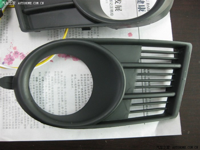

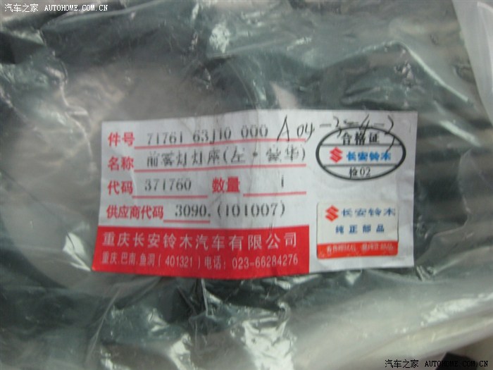

左右盖子

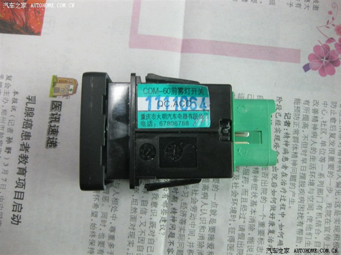

大明的开关
翻个身

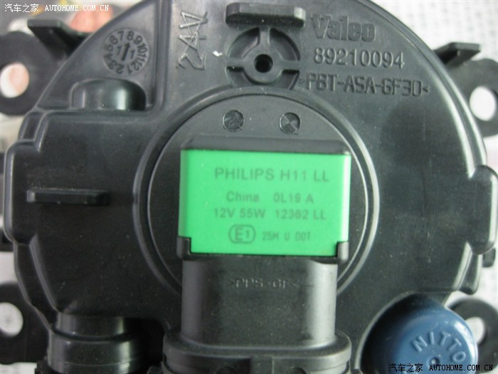

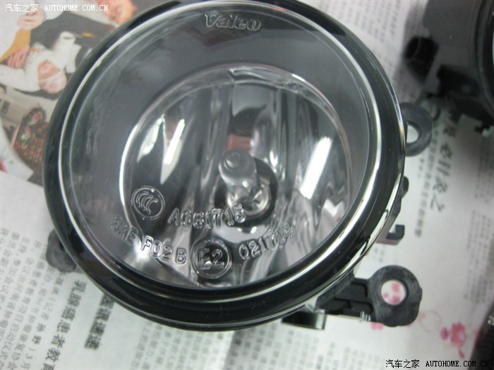

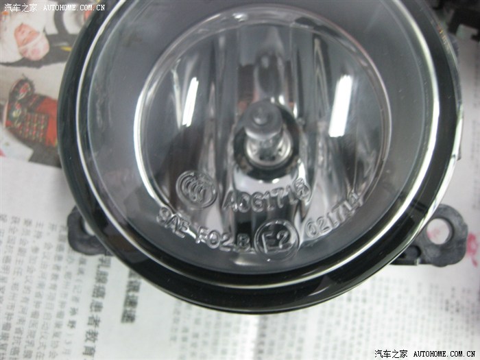

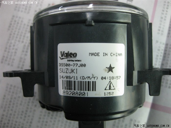

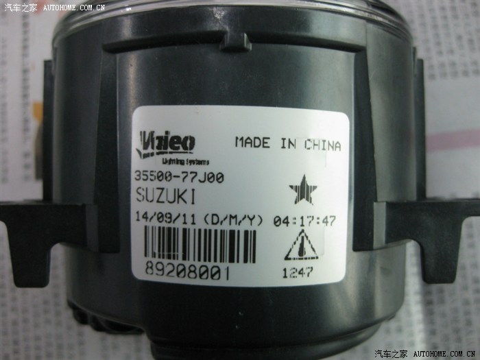

雾灯正面,
法雷奥的

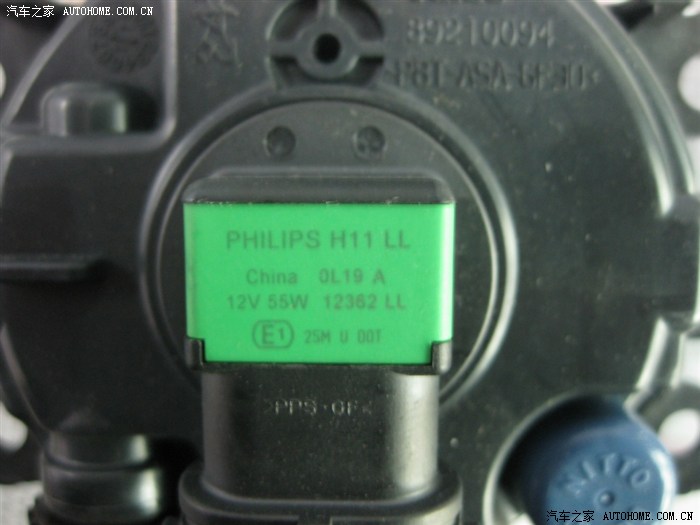

飞利浦灯泡

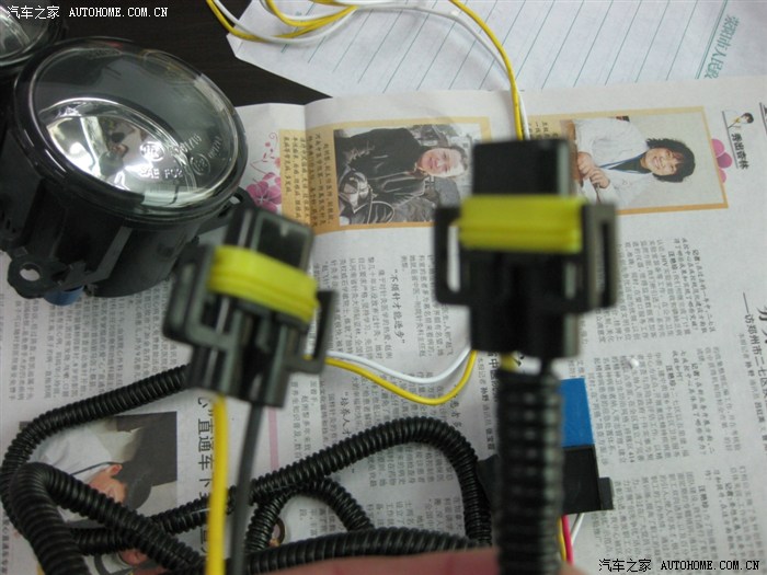

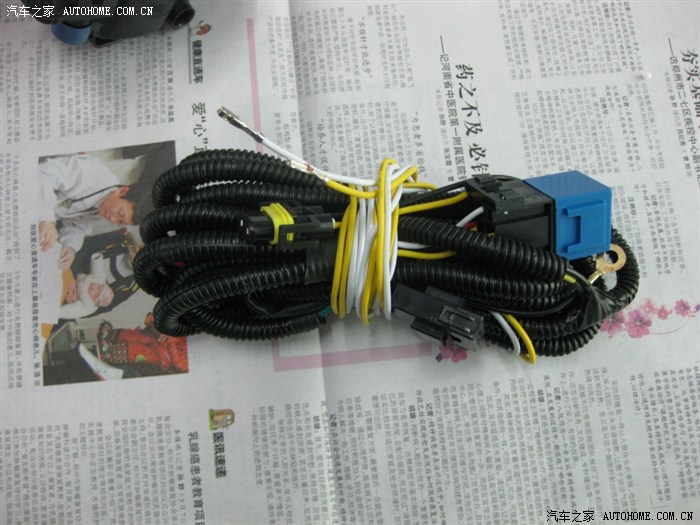

线束

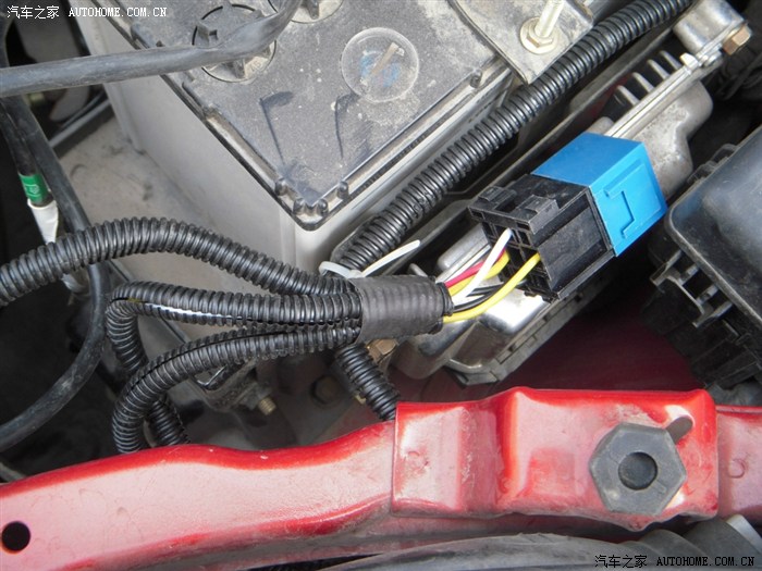

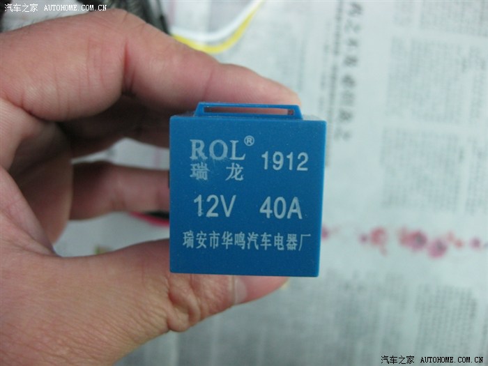

继电器,40A,真TD的大。

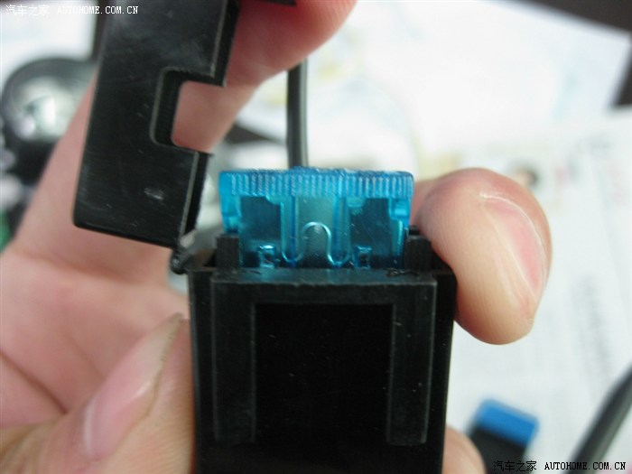

保险

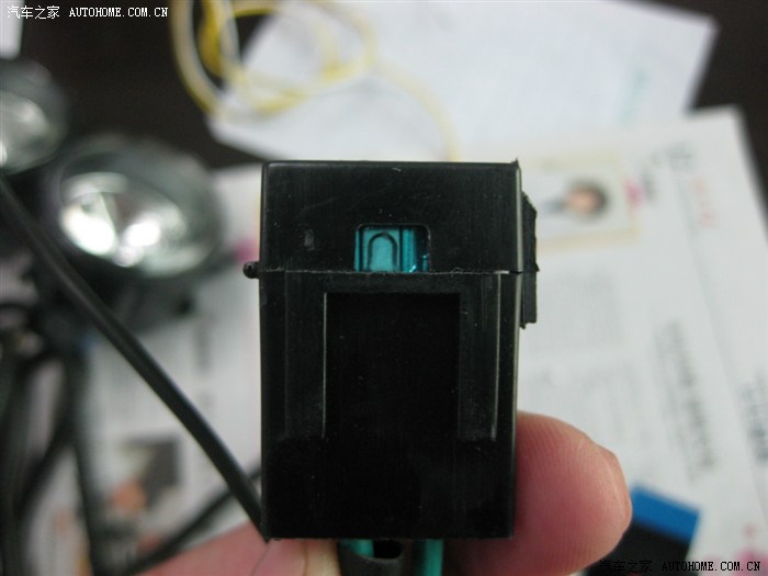

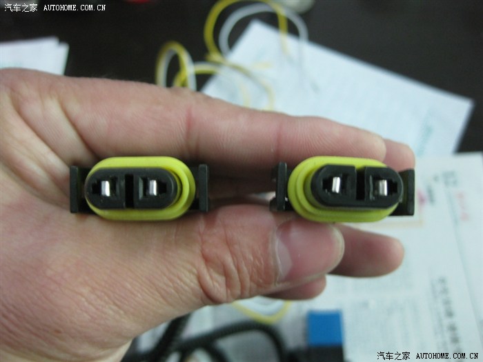

雾灯插头,看着就让人放心
开关线和插头,这么粗的线,浪费不说,只有两根。

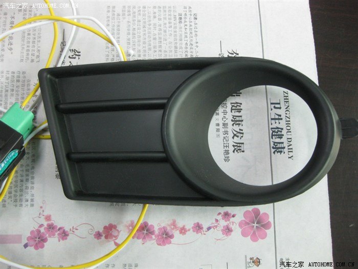

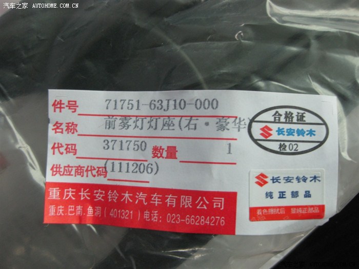

盖板,看着不错

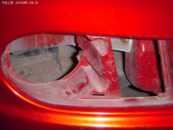

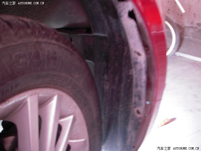

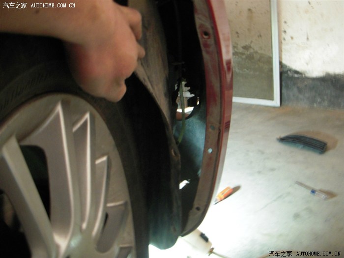

先选择了右边,打死方向,拆掉钉扣
换了大脚,下手的地方变小了
拆掉盖子

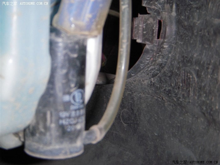

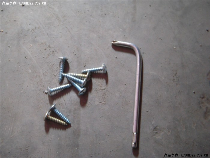

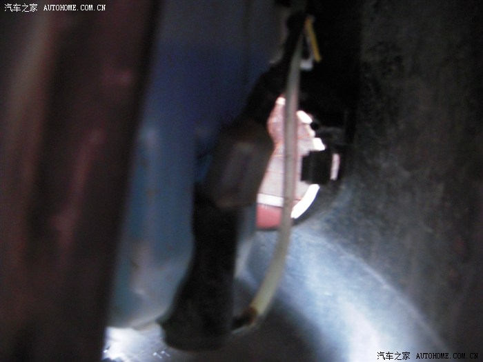

地方太小了,不好下手也得上,先上右边的一个螺丝
左边两个螺丝就要靠这个东西了,螺丝不要长,1.5厘米的正好。我上上上,两个螺丝花了我十几分钟,左边雾灯就简单了,三、五分钟搞定。

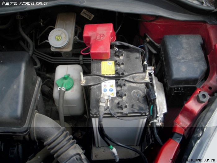

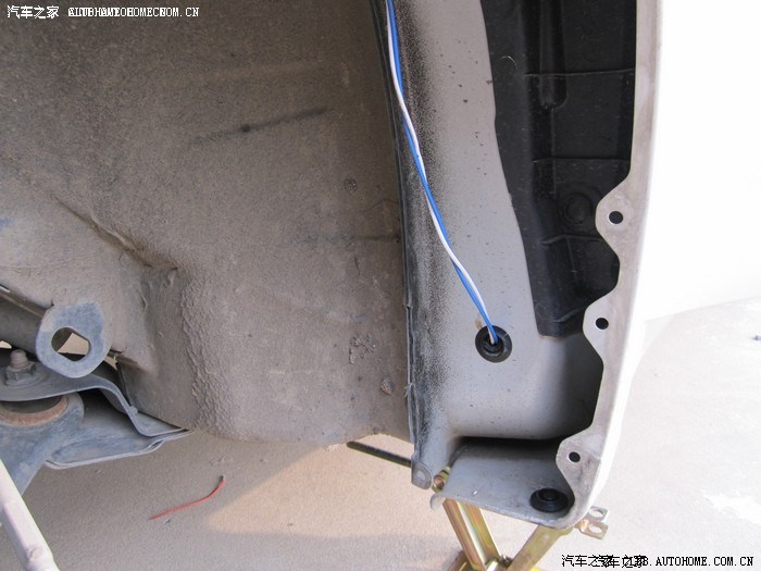

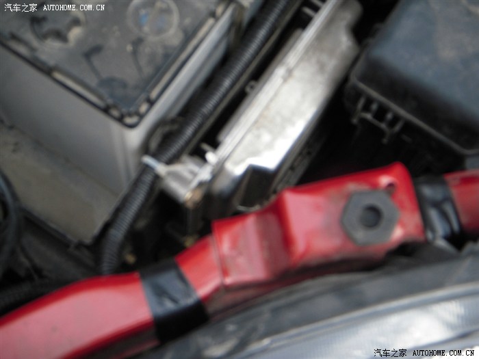

雾灯线顺着保险杠固定

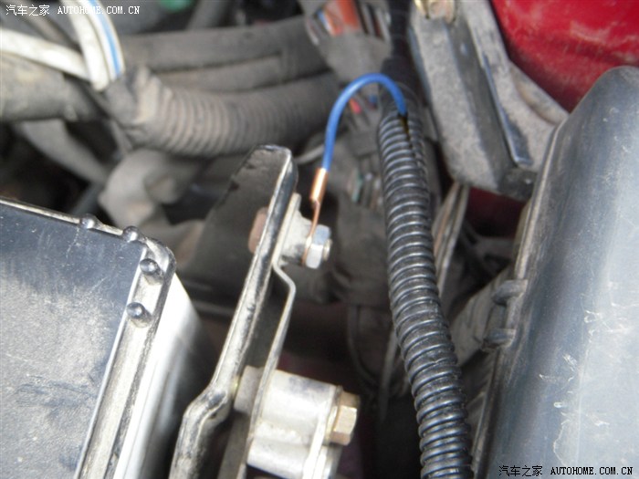

布线,安排位置
接好后的效果
亮了

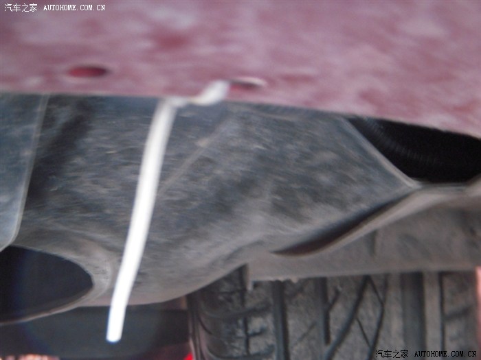

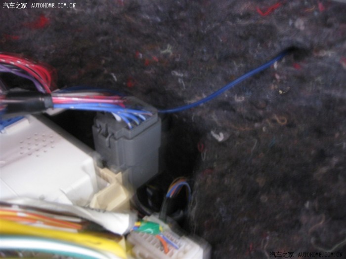

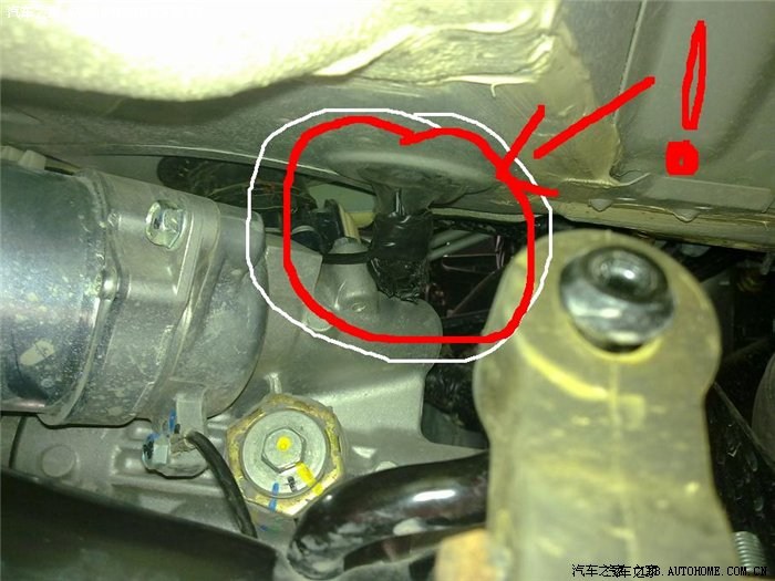

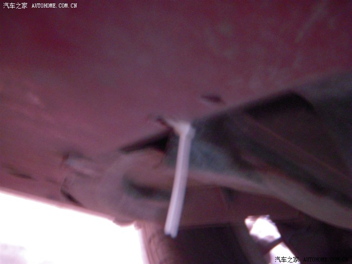

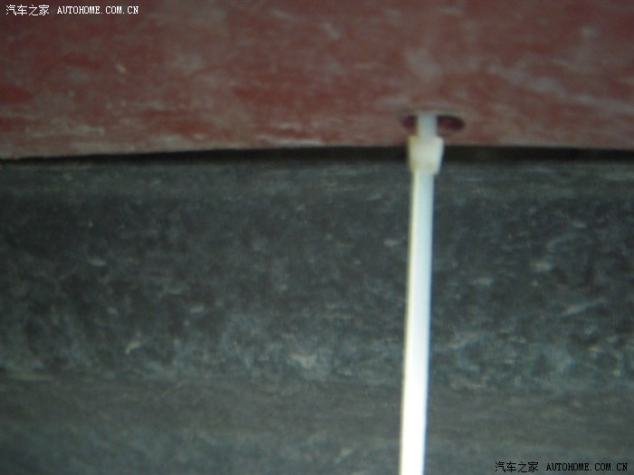

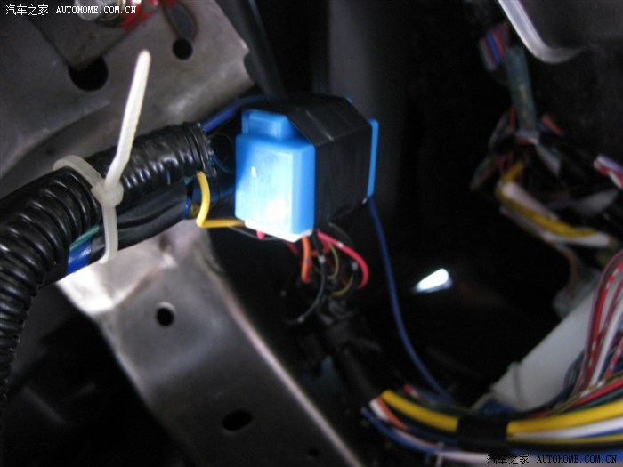

该穿线了,这是流星的方法,尝试之后放弃了,因为不想破坏胶套。
大西瓜的方法,怕进水汽腐蚀车体,放弃

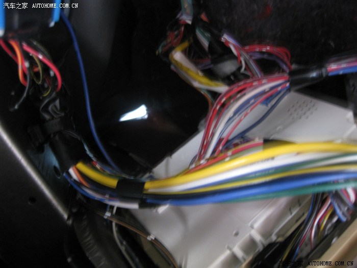

最后决定在离合器左边打眼
这样接线不通过手拨控制,不美、不美

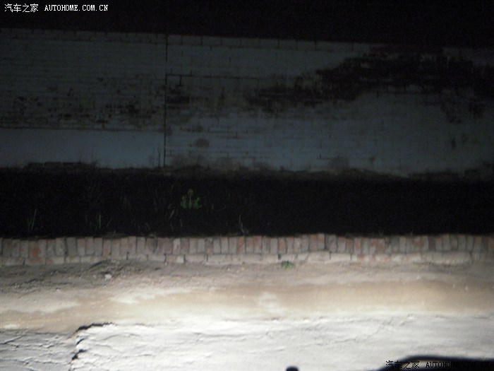

晚上效果不错

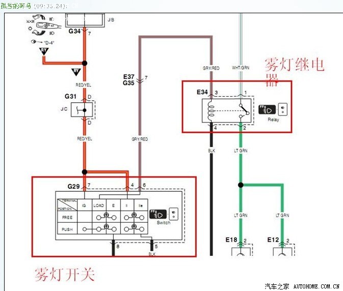

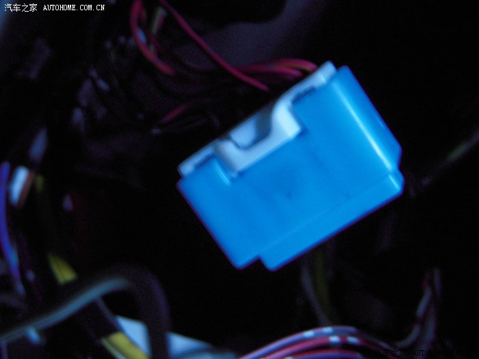

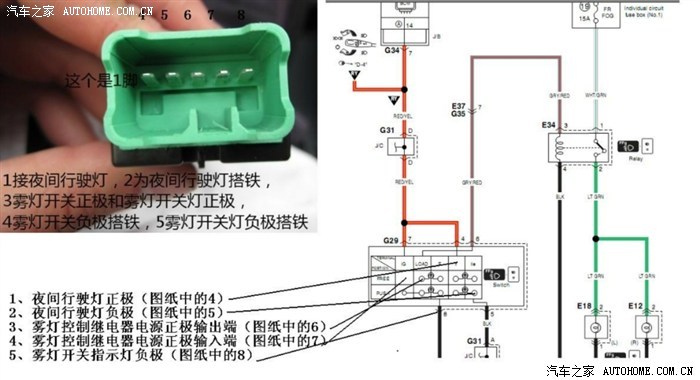

找来电路图
这个东西就是G31,红黄线是夜行

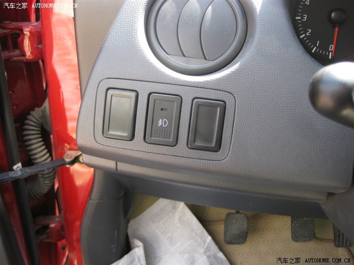

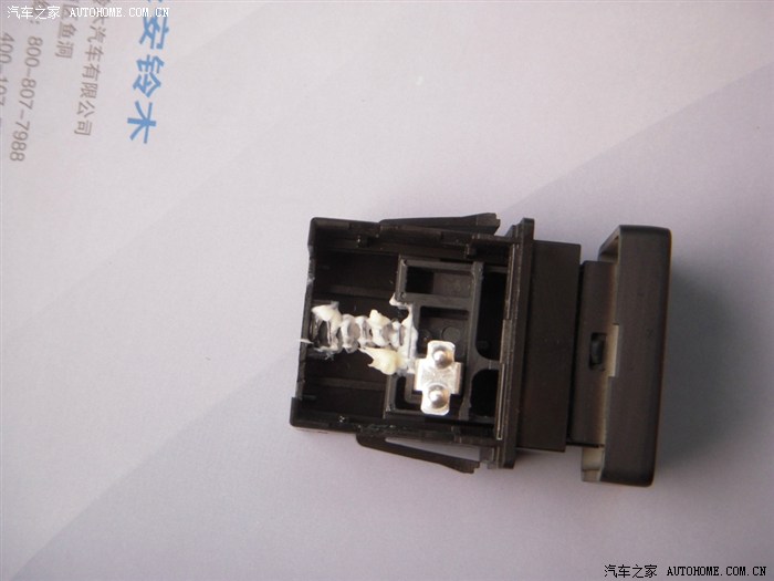

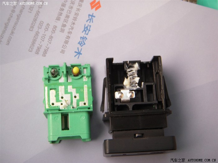

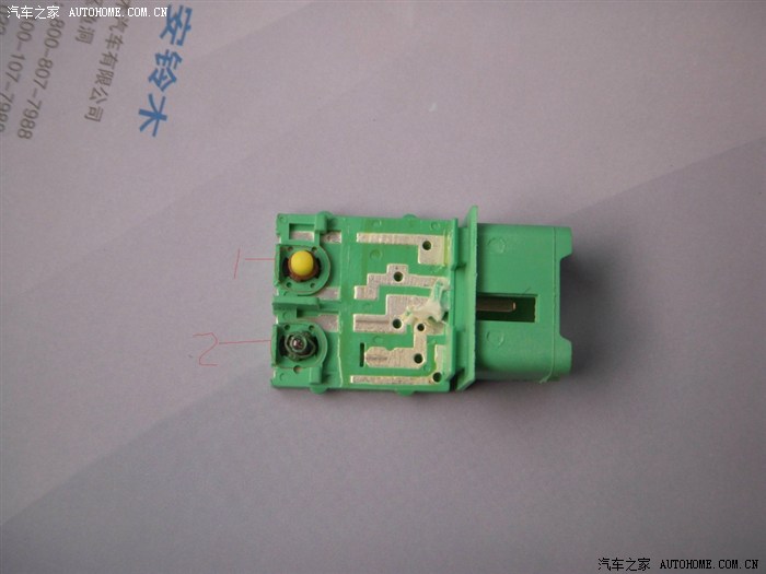

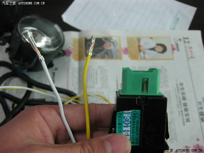

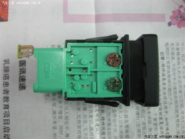

开始测量开关,却发现不对劲,MD拆

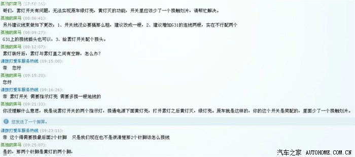

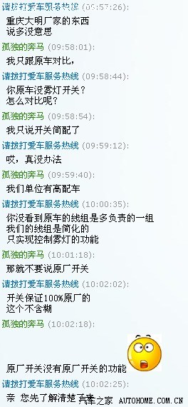

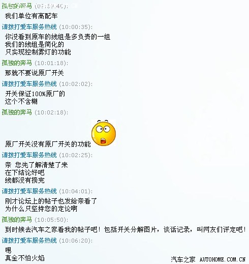

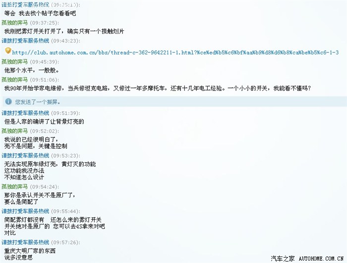

里面两个指示灯都有,但只有一个接触片,于是联系卖家
白费力半天手,没解决一点问题。接着搞。

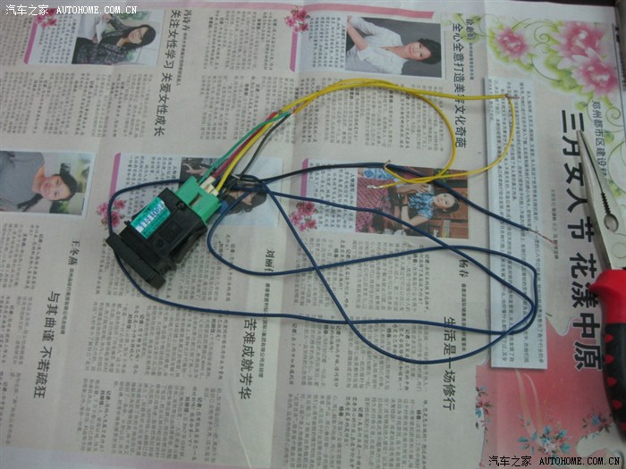

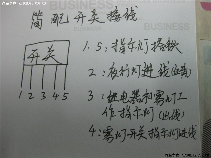

根据拆解画了图

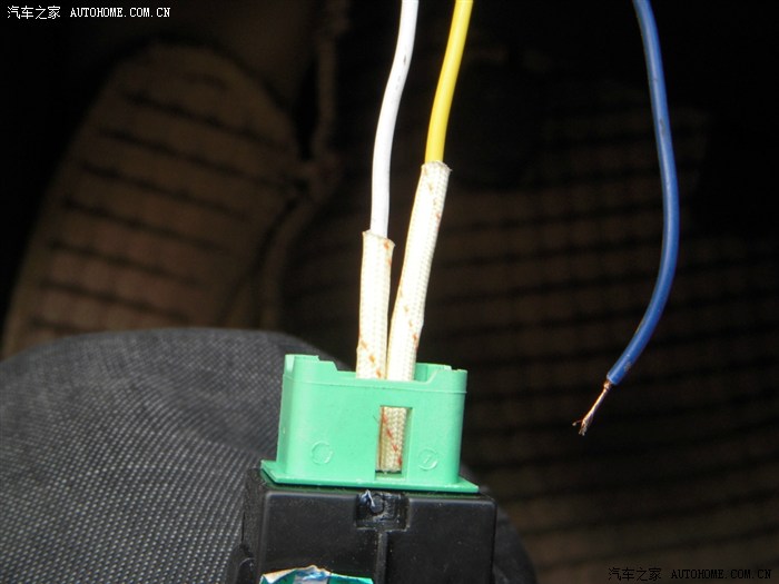

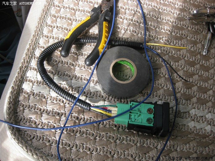

自己搞了个线束

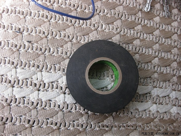

万德胶带
接线
固定

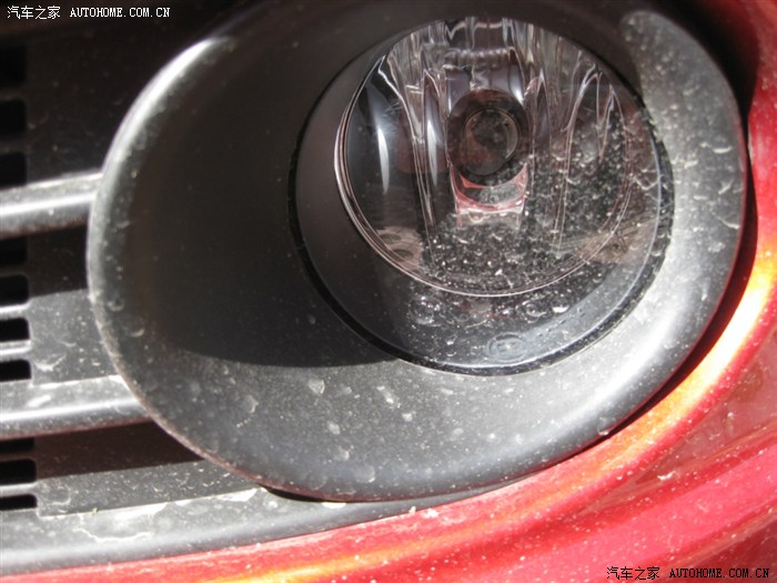

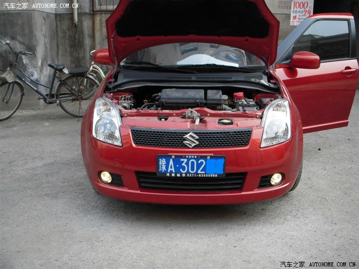

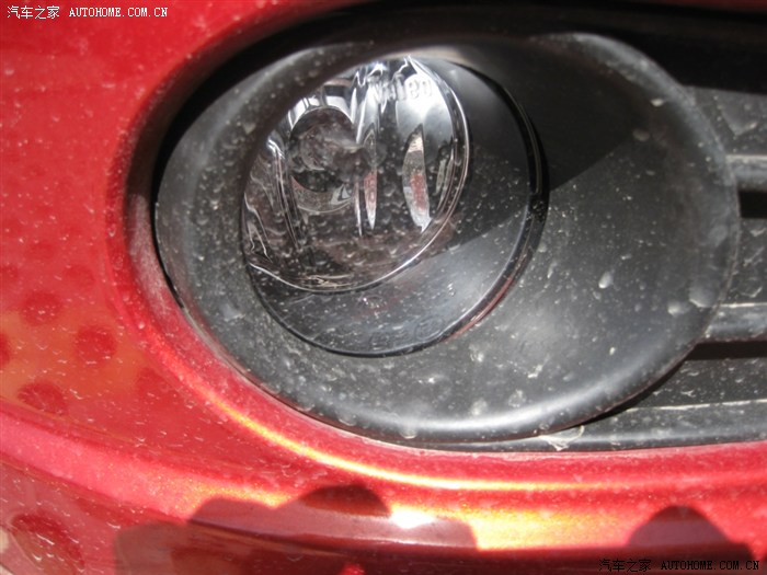

完成,打开手拨,雾灯标志亮,按下开关,绿灯亮,光线太强了,过两天上晚上效果。
灯与盖子之间有小缝隙。不知是否正常?
