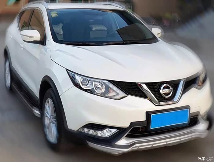

最后来一张正面帅照,注意事项与心得给即将要改后排倾角的朋友作为参考衡量。。。
