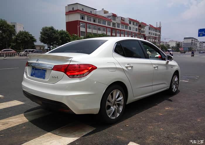

在这就不多说什么废话了,上图为证……

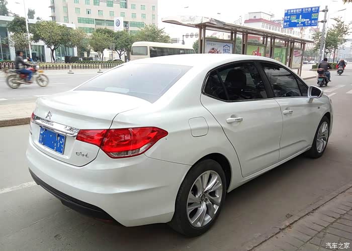

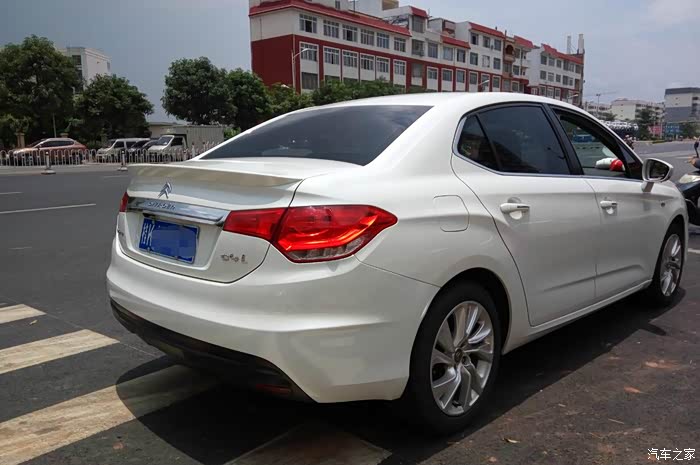

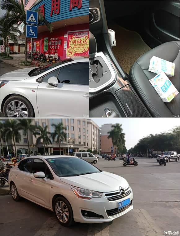

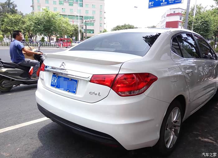

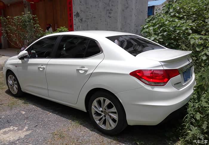

首先来几张原汁原味的小四哥照片吧!

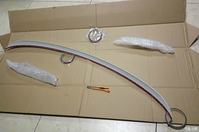

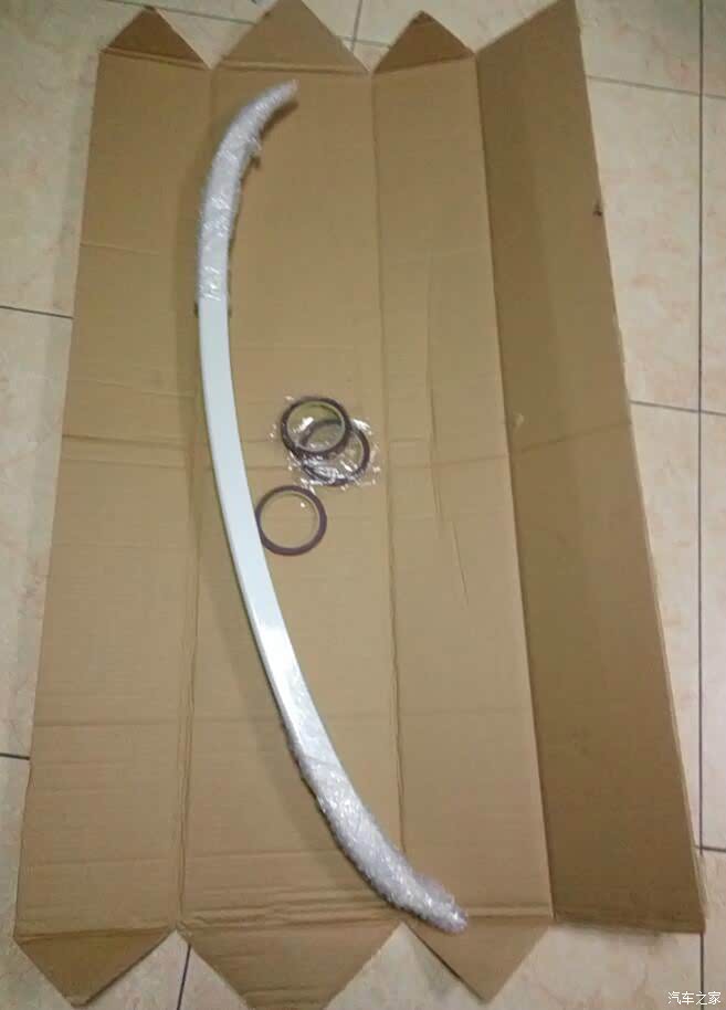

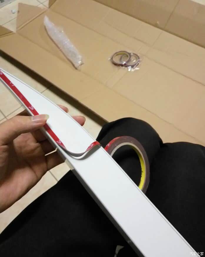

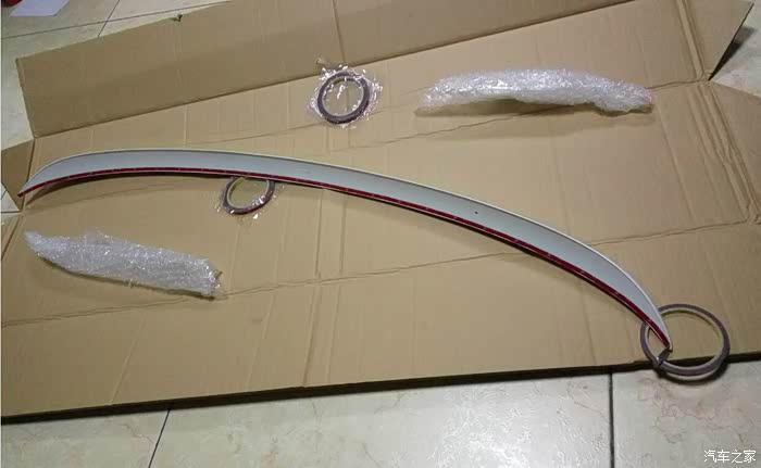

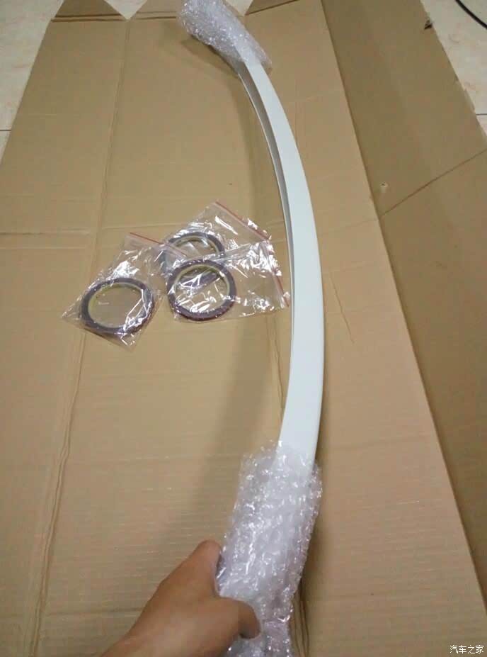

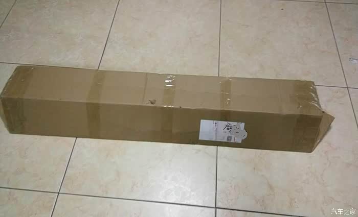

先来个包裹验证吧

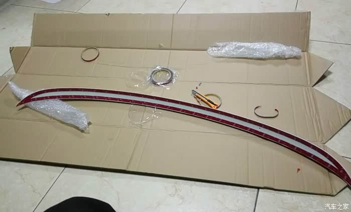

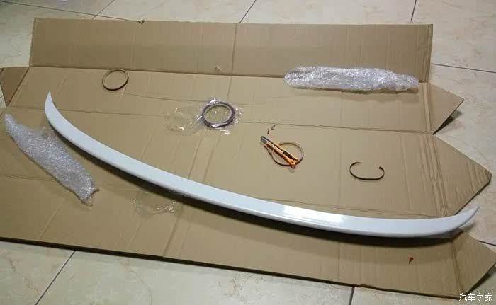

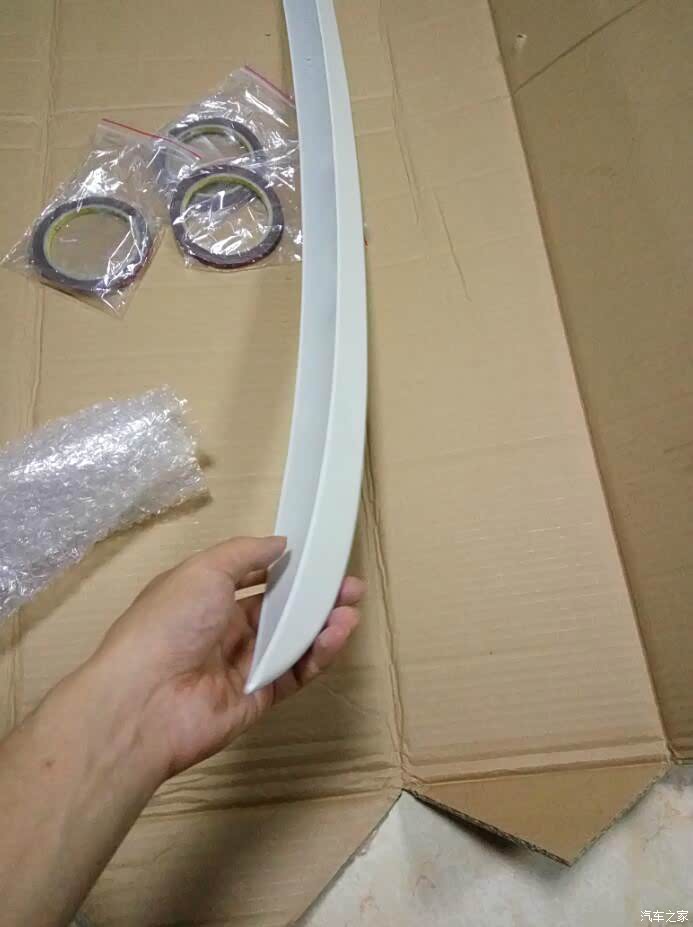

我能说下图已经是我拿去喷好漆了的吗!
说句实在话,如果不认识有朋友做喷漆的,或者说就算有认识喷漆的但没经常喷珠光白漆的最好就不要买底漆款了,真的很麻烦的,我也是弄了好久才喷好漆的,真心累,过程就不拍照了,真心没那个时间

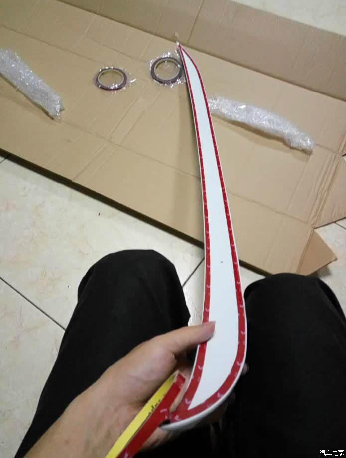

接下来就要上手工图片了……

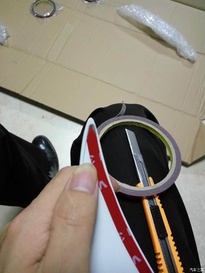

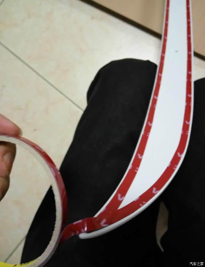

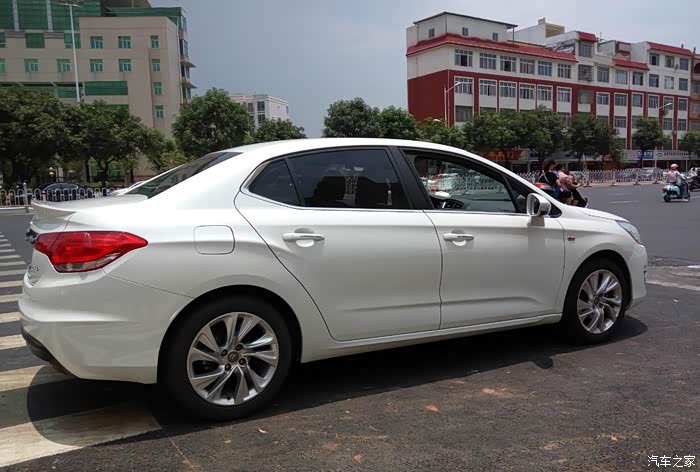

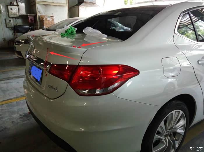

第一次弄有点紧张,生怕弄不好,粘的时候小心翼翼的(这个工具也算简单吧,就是一把美工刀加三捆3M胶就行了)
黏贴算算完工了,接下来就是吧车开去洗白白了。

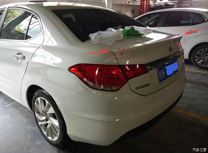

在接下来就是安装步骤了……

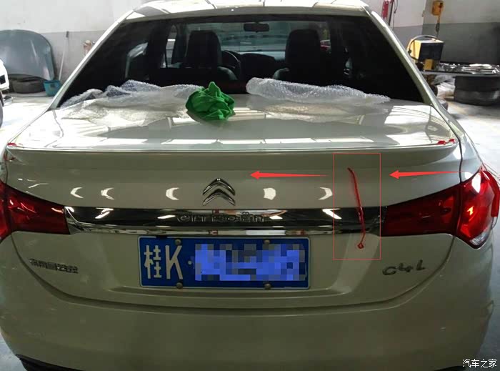

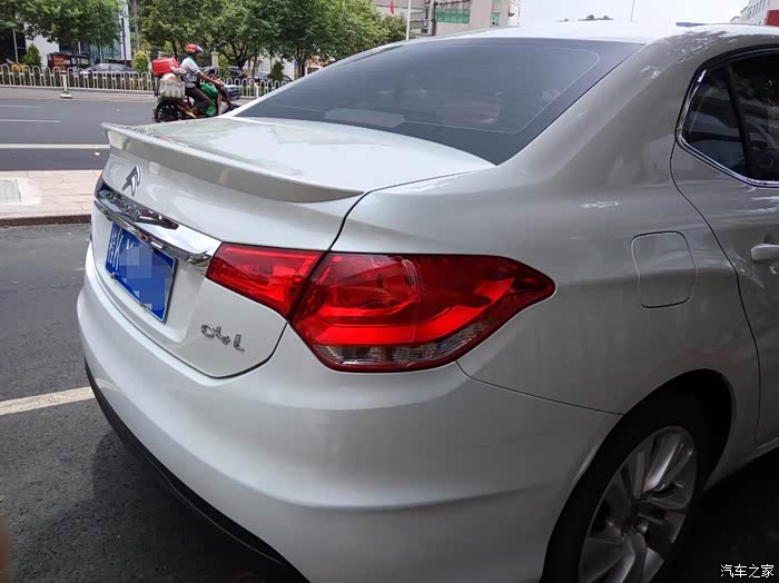

安装前先不要撕开3M胶,先把尾翼放上去大概看下角度先,看好位置在撕开两头的3M胶,轻轻的放上去,看看对准原来预想的位置没有,如果对准了就轻轻的压一下固定位置。
然后就到完全把3M胶撕开的步骤了,两头开工网中间撕开,你懂的。

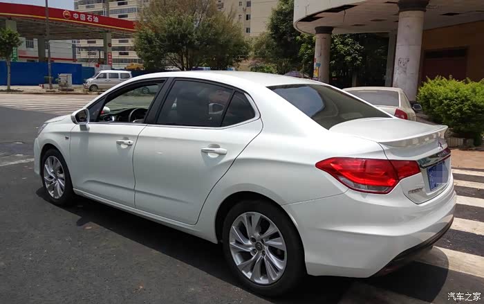

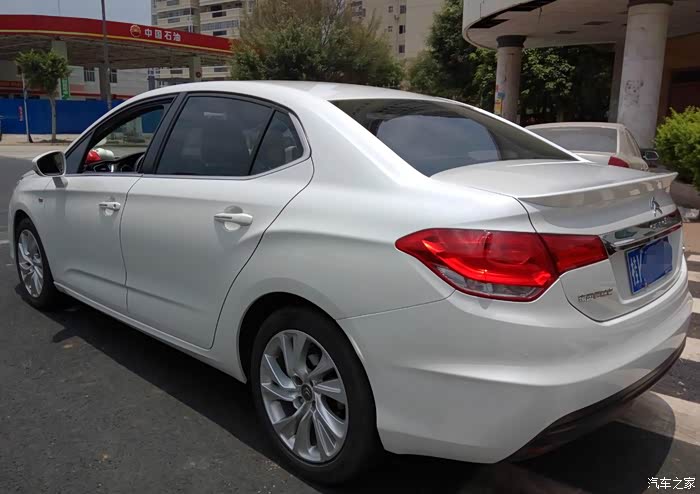

然后,然后就是大功告成了,哈哈

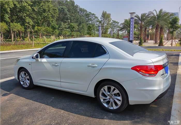

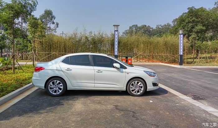

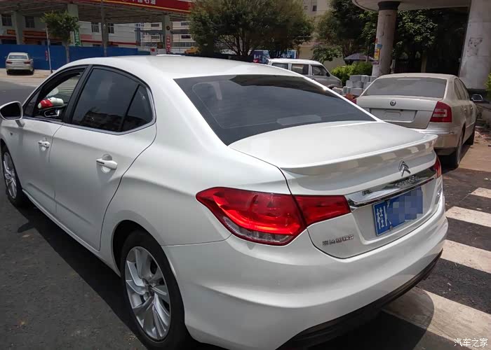

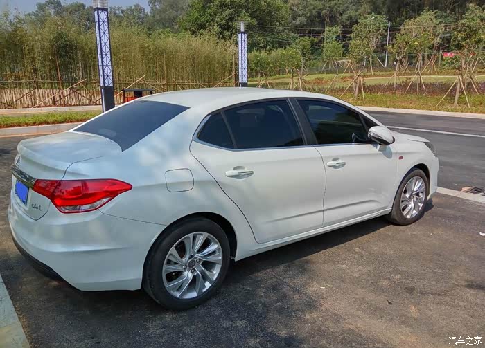

上图秀一下成果
还是上图验证,生活因你而精彩……
