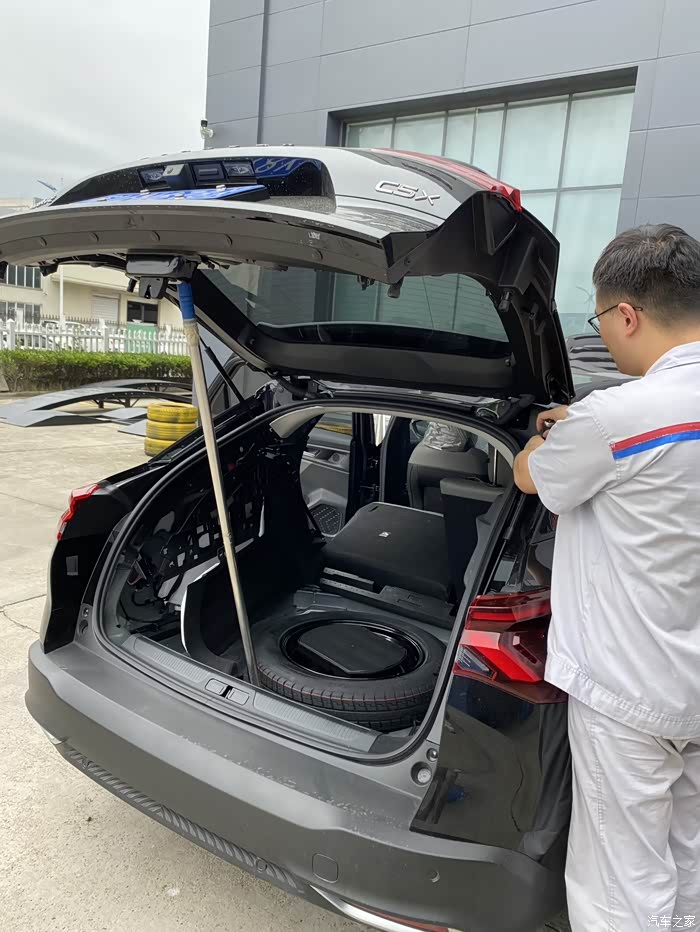

需要提前预约,因为电尾门不是每家4S都有货,预约安装人家好早点去工厂订货,大约两三天到货,然后约了一个周末我就去安装了。整个过程只有一个师傅,花费了大约3个小时才装好,需要拆的东西也比较多,布线也很长。

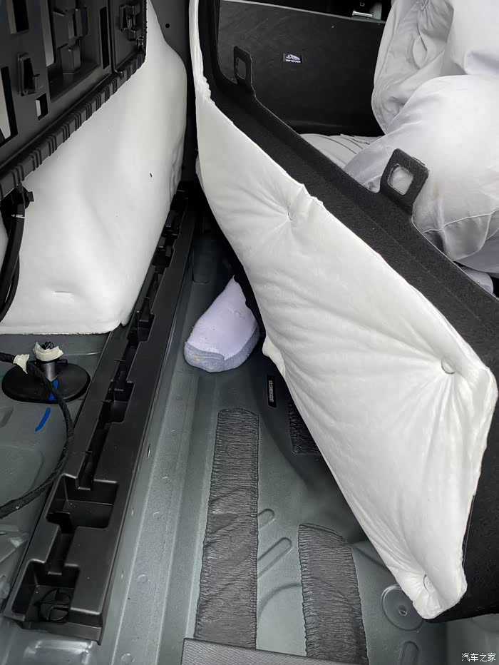

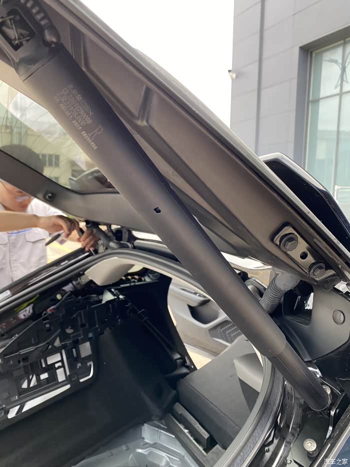

从头拆到尾,备胎和组件全部拆掉,驾驶侧的一边从车头到后备箱,塑料覆盖外壳全部拆开。虽然有点心疼的。但是好在师傅很熟练,技术娴熟,师傅很自信地说,自己一个月装了了十几台,大概十几分钟全部拆开了。

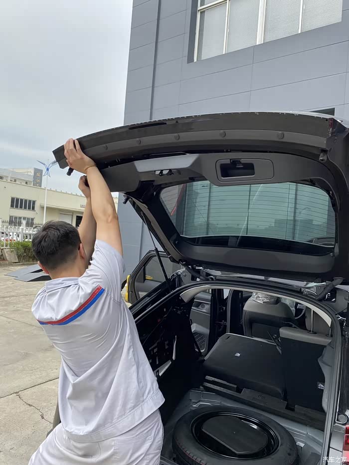

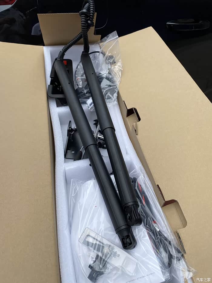

电动尾门的支撑杆还是非常粗壮的,相比原来的细细的麻秆一样的支撑杆,电动尾门的支撑杆还是非常有力量感和安全感的。粗壮结实,看上去就很有力量,比较车尾门是非常重的,一般女孩子手动关尾门都比较吃力,这也是我要安装电尾门的目的。

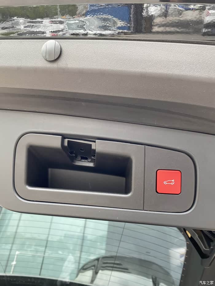

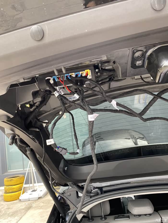

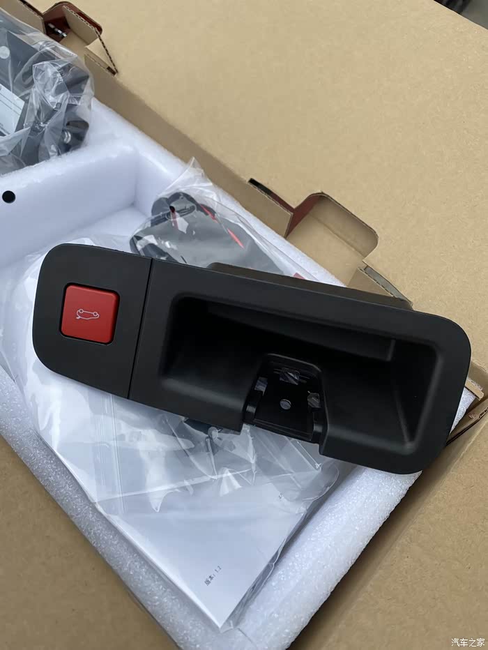

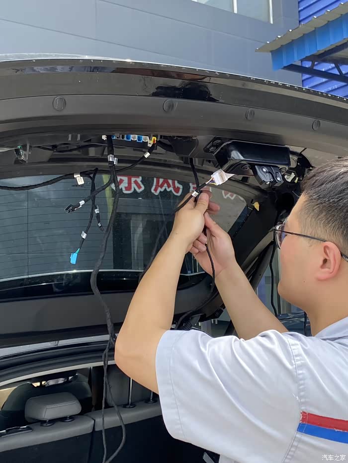

从车尾开始,密密麻麻的线路显露出来。这个步骤大概的意思,就是在电尾和车辆原本的电路控制之间重新连接一根电线。大概就是掐断原本的线路,中间接一个电尾控制器,再把原来的电线接上。然后拆掉原来的尾门锁扣和关门把手盒,替换原厂电尾使用的电动锁门和带有电尾红色按键的把手盒。把把手盒里面按键的线路连接电尾主机版,主机版引线。
刚装好以后,电尾门有点不灵敏,突然无法使用,我冷汗直冒,以为自己踩坑了,还在师傅拆开尾门,找到了原因就是有根线接触不良,换了一根就好了。盖上所有的盖子,通过巧劲的锤击,每个卡扣扣上了原本的位置,这声音听着真的很舒服,咔咔咔的非常治愈的声音。

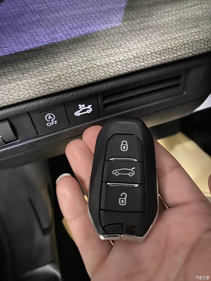

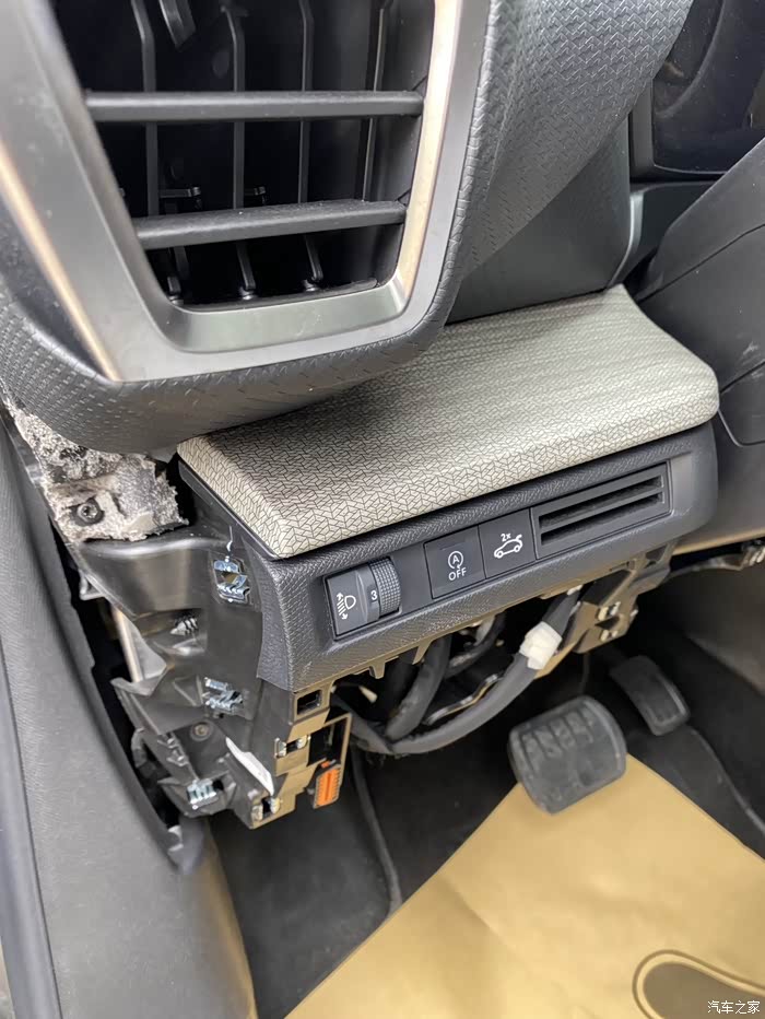

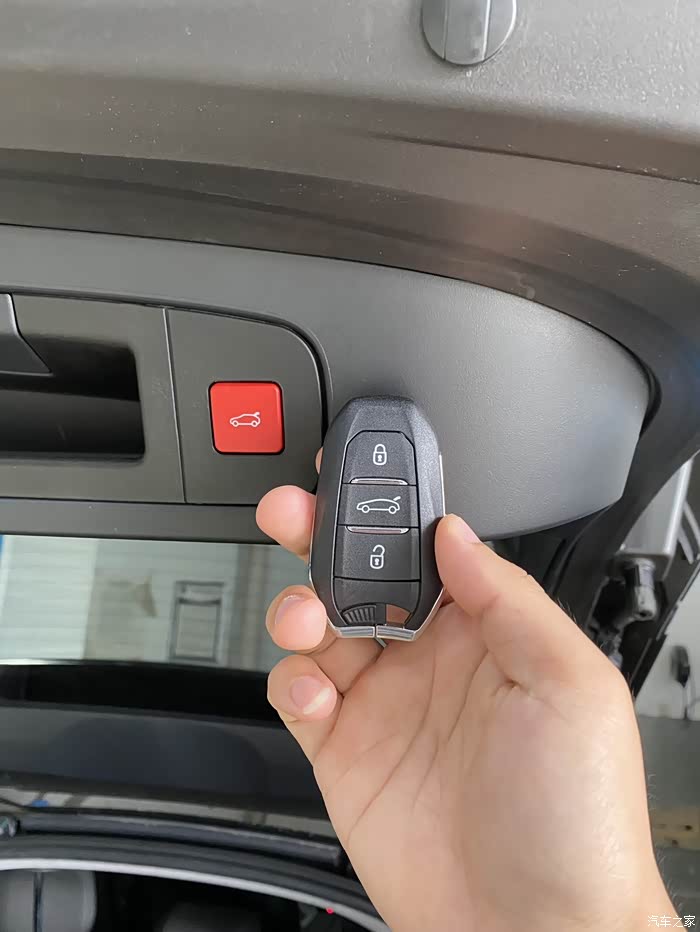

电动尾门的开合方式还是比较多的,大家可以根据自己的需要去开合。可以使用车钥匙控制:长按尾门按键3秒钟,尾门自动打开,再按3秒,尾门关闭;驾驶位按键控制:自动启停旁边,双击2下电尾按键,电尾开启,再双击,电尾关闭;【我使用最多的就是双击按键】尾门按键控制:开电尾的尾门上的按键和之前的是共用的,关闭是在原来的拉手胖增加了一个红色按钮,按键带夜光功能,晚上也无需担心。
