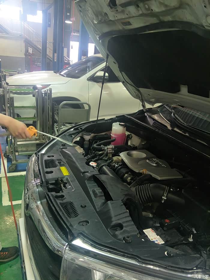

还是放的前桥油。加注油的过程没拍。小伙子很麻利。赞一个
