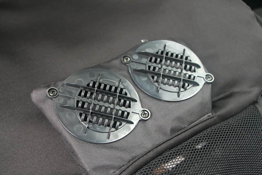

风扇

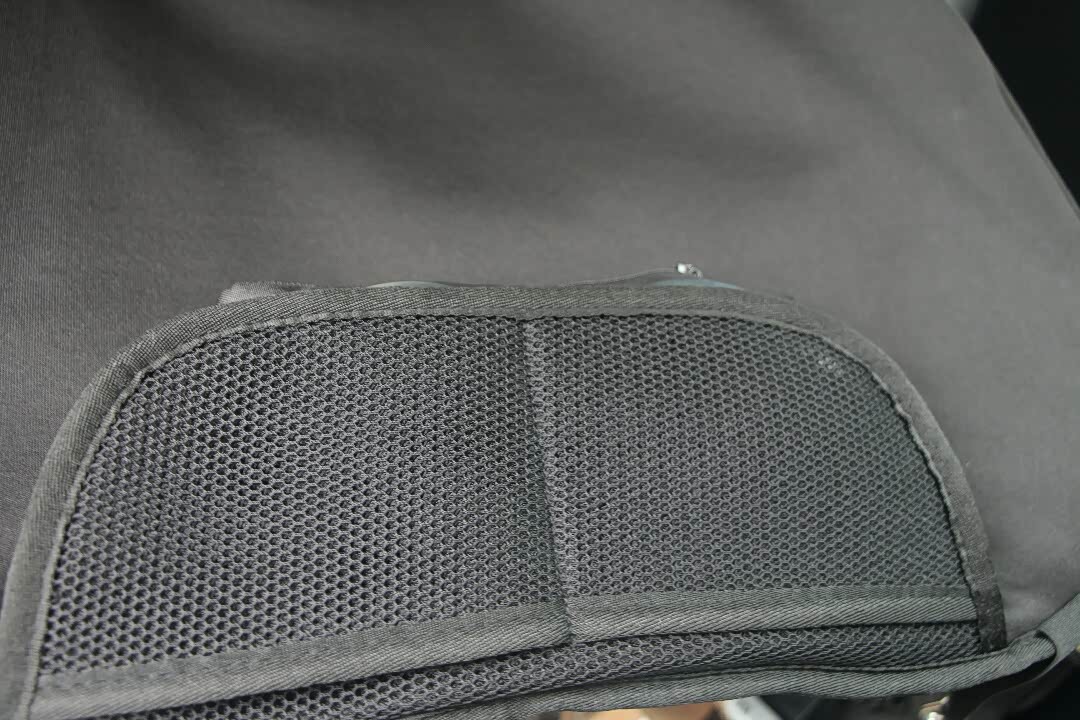

小口袋

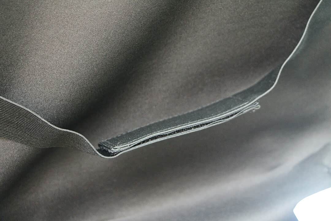

座椅中间卡扣

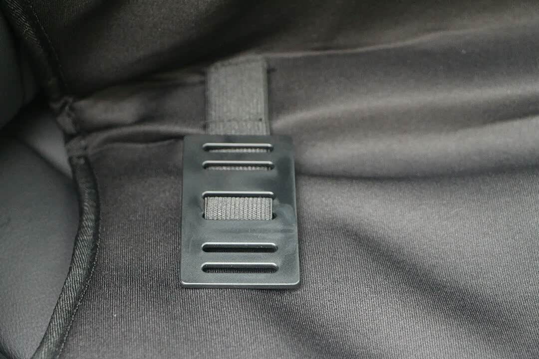

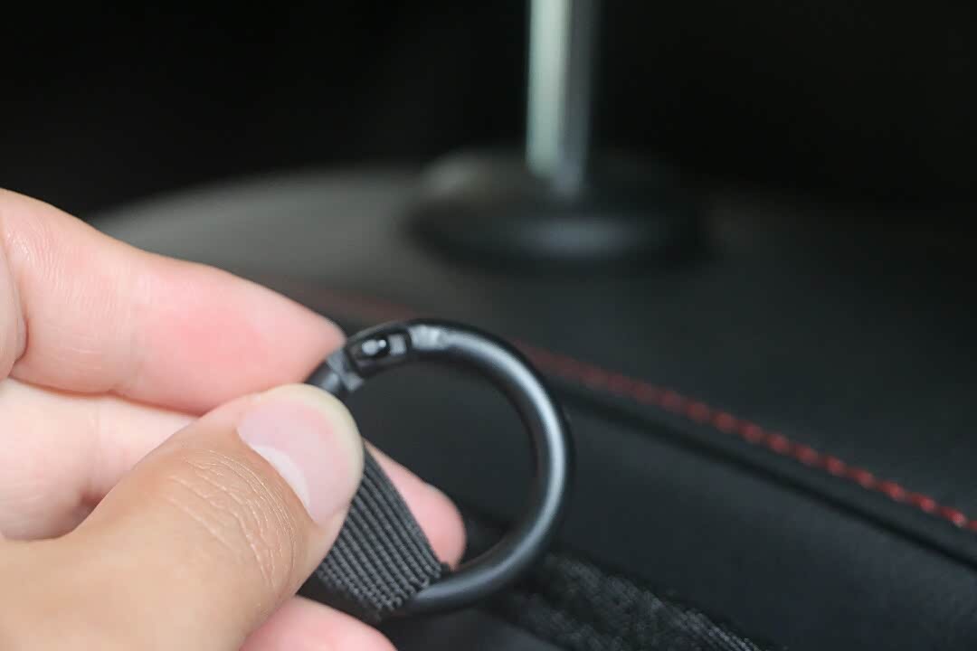

座椅头枕部挂钩

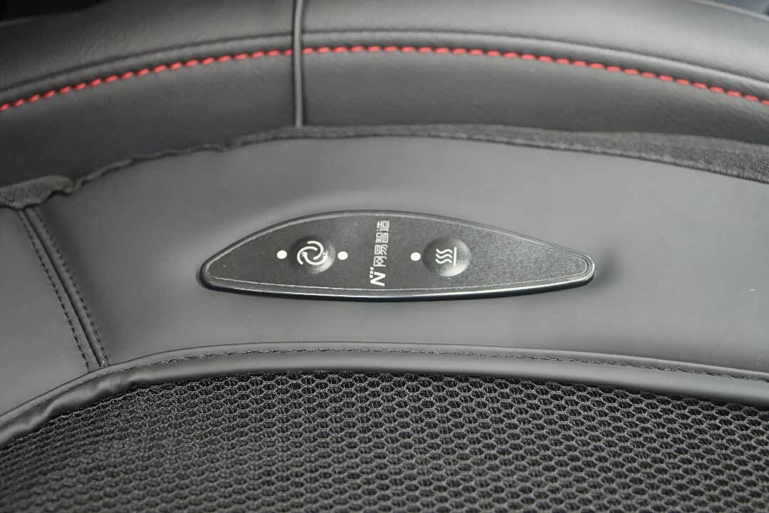

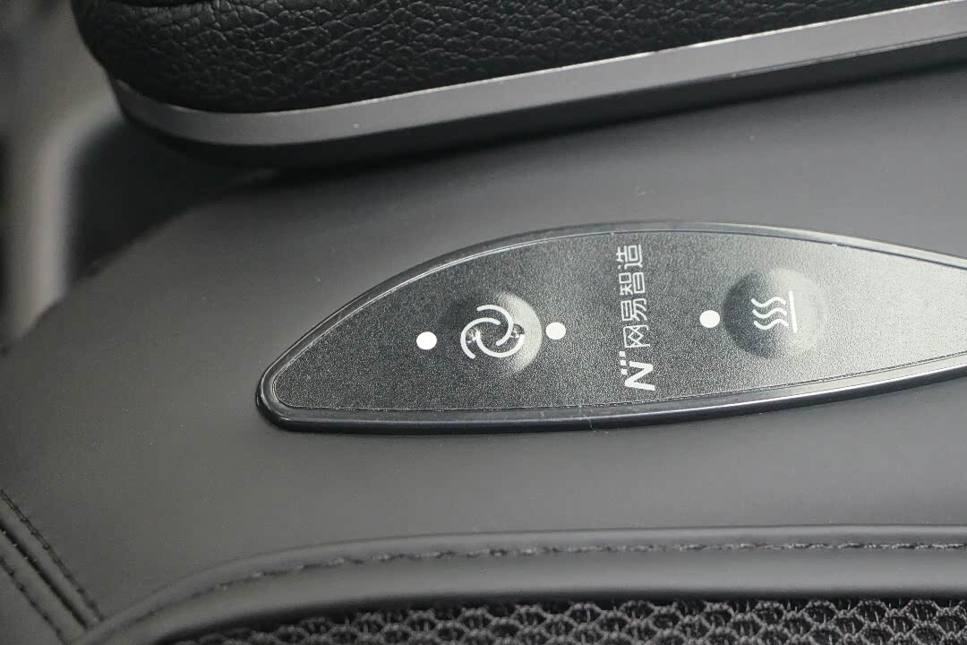

开关控制键

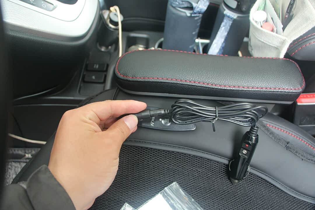

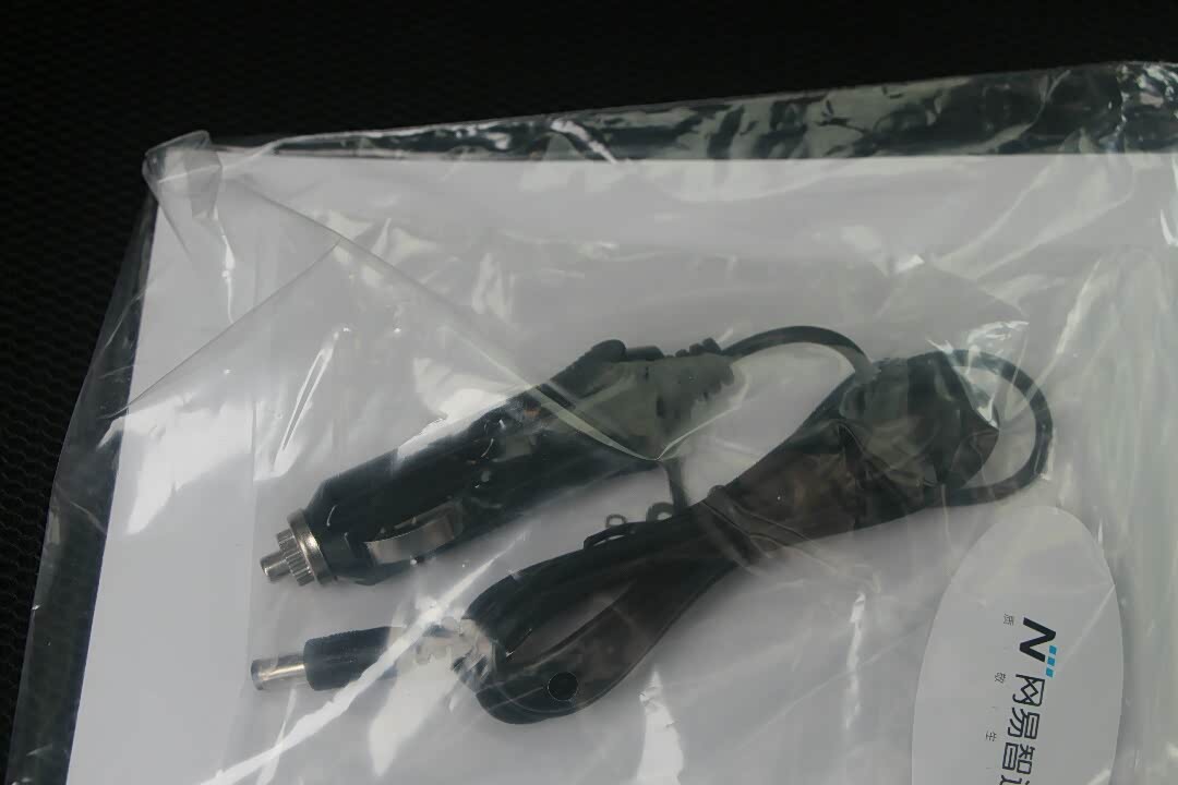

电源线

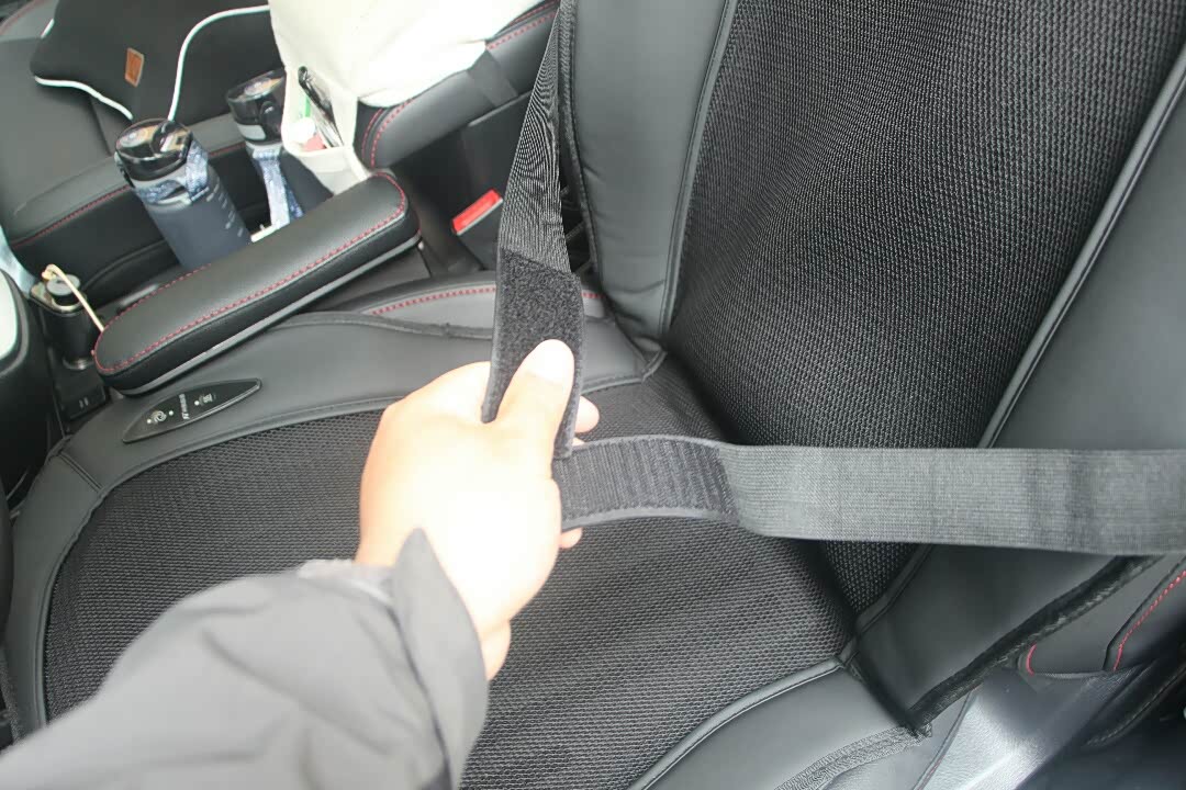

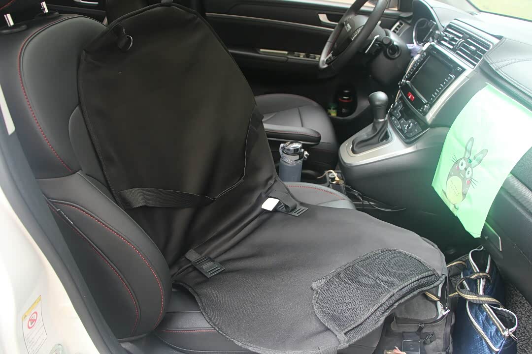

第二步,尝试下固定位置,开始加固。找到最服帖的位置,基本可以完美贴合。
试下位置

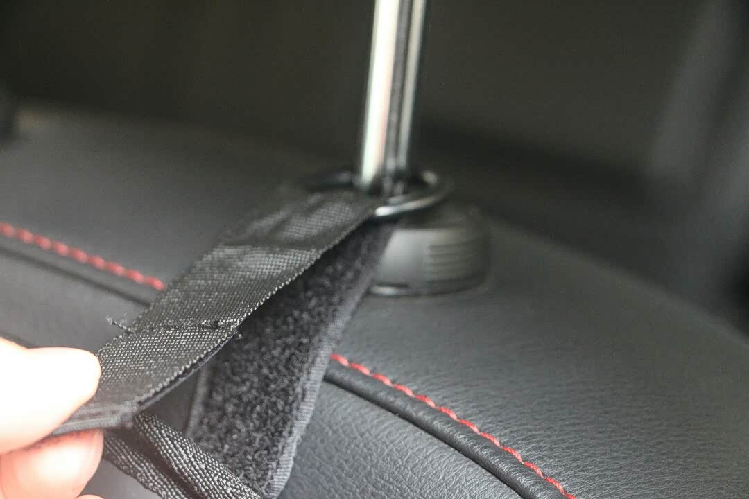

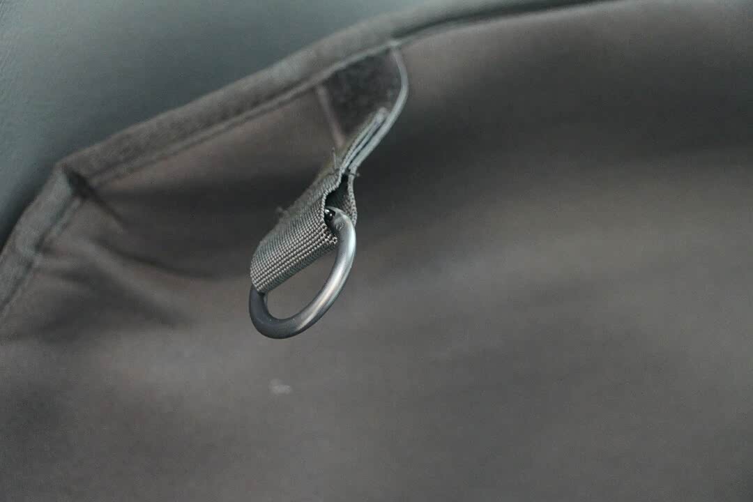

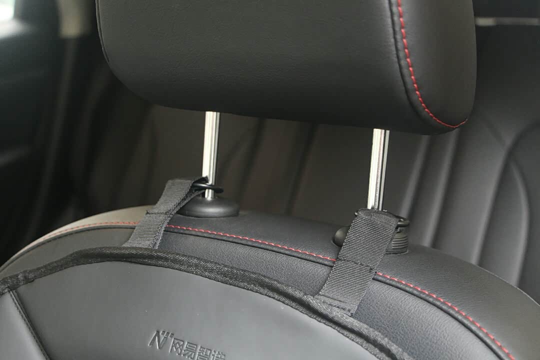

头枕部挂钩
头枕部挂钩固定好后,调整最佳位置
固定好后情况

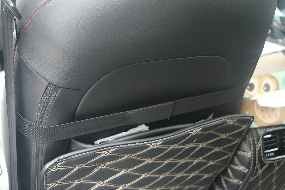

背部固定
固定好情况

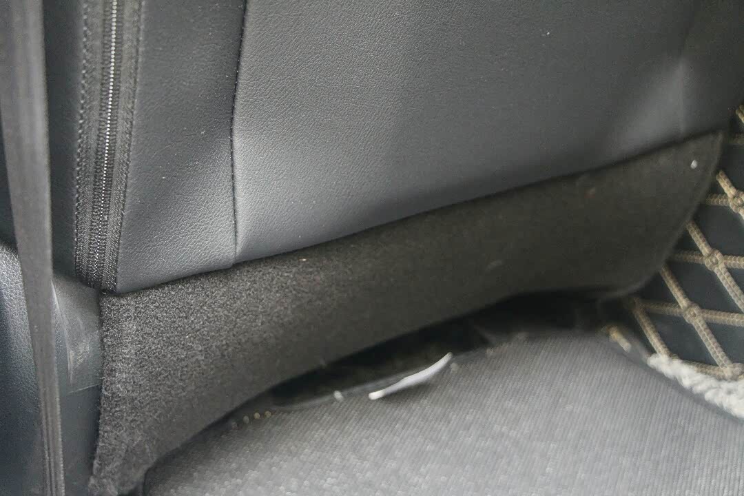

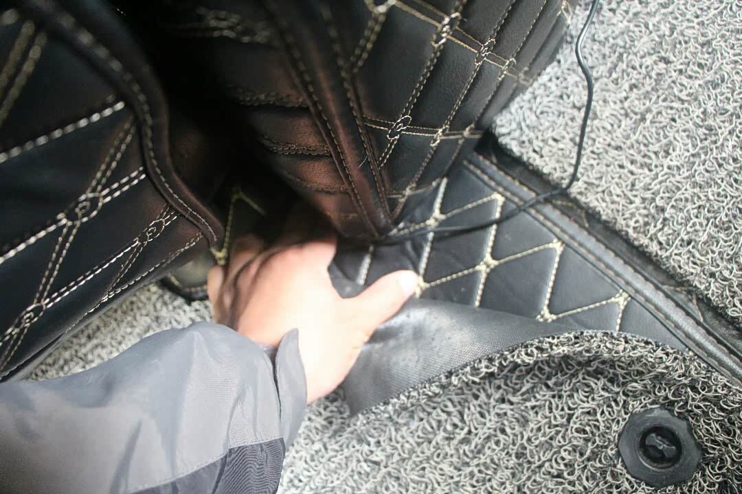

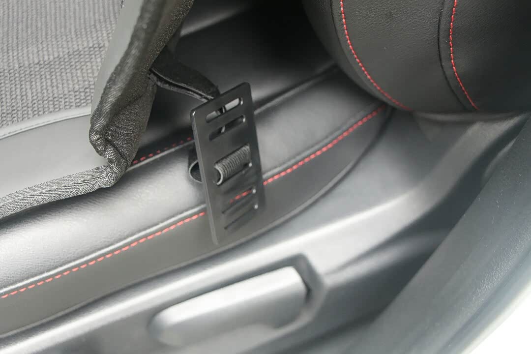

这个最难固定!
哈弗做工没得说,这个地方不漏缝,手要探进去固定

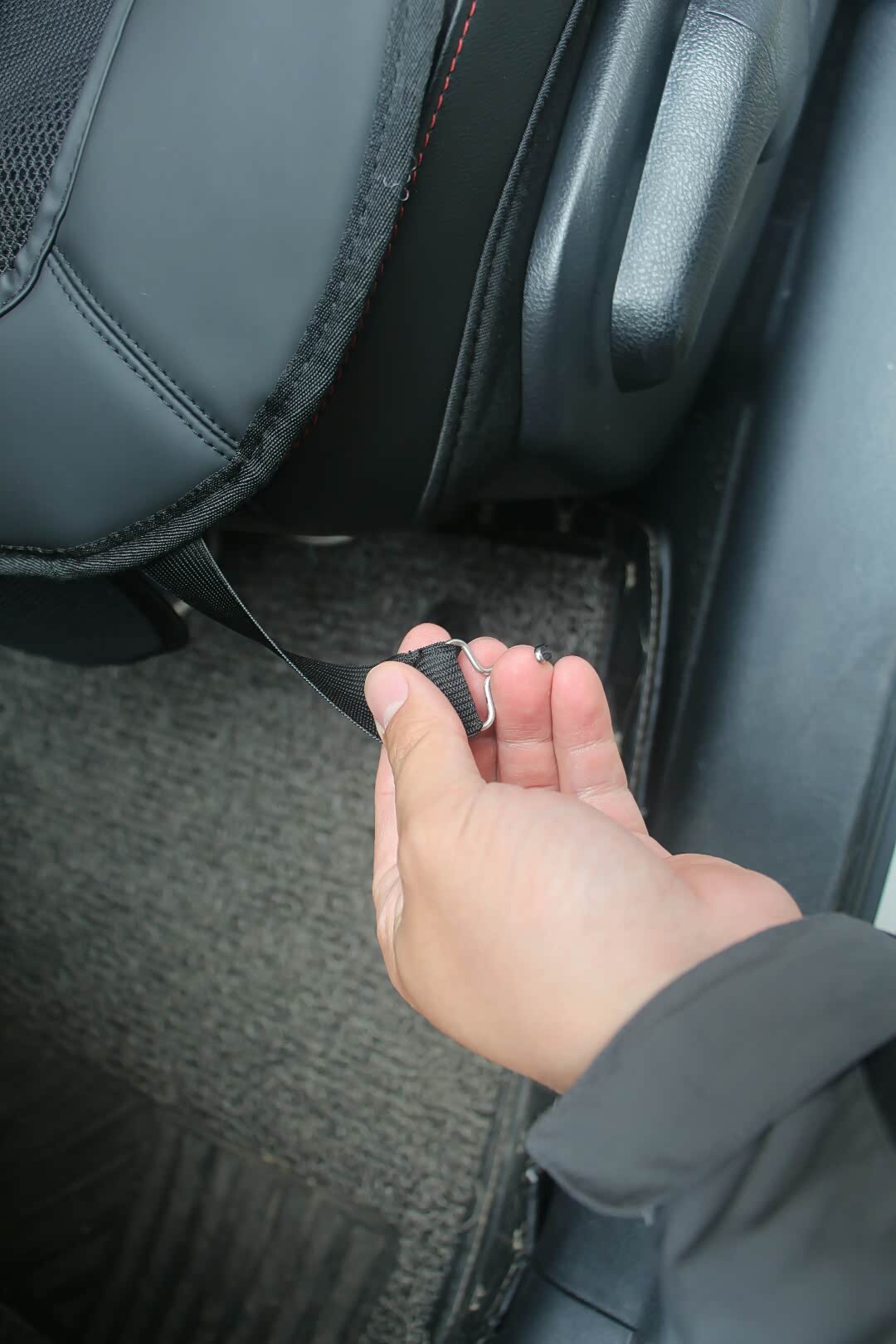

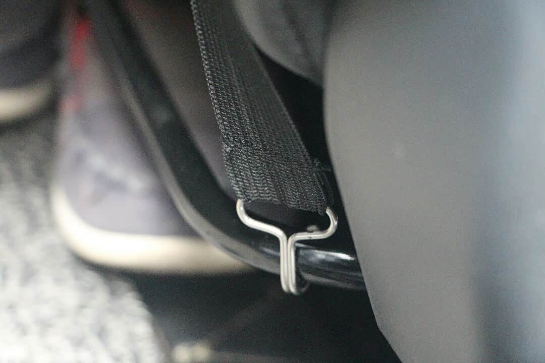

底部挂钩
勾住调整座椅前后的铁杆

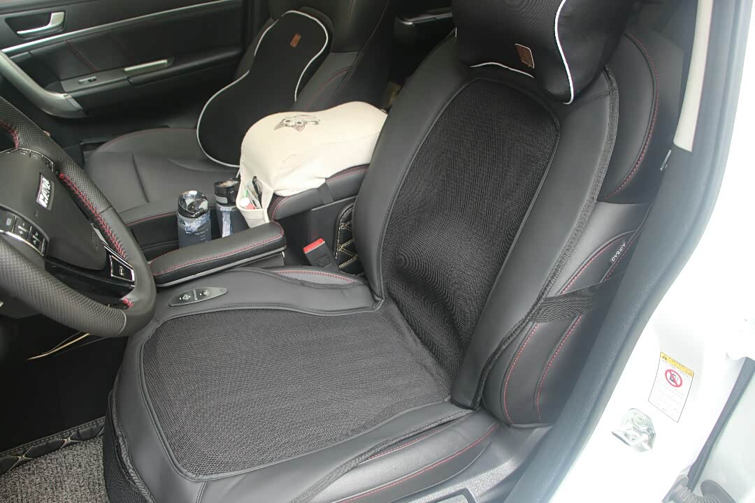

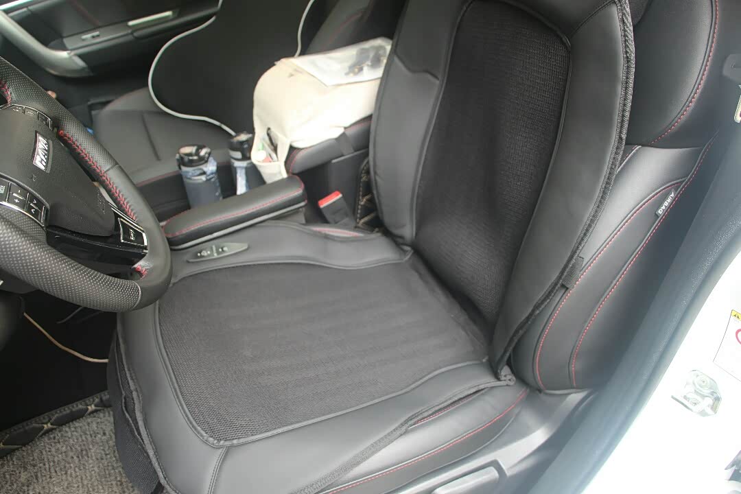

整体固定完毕!

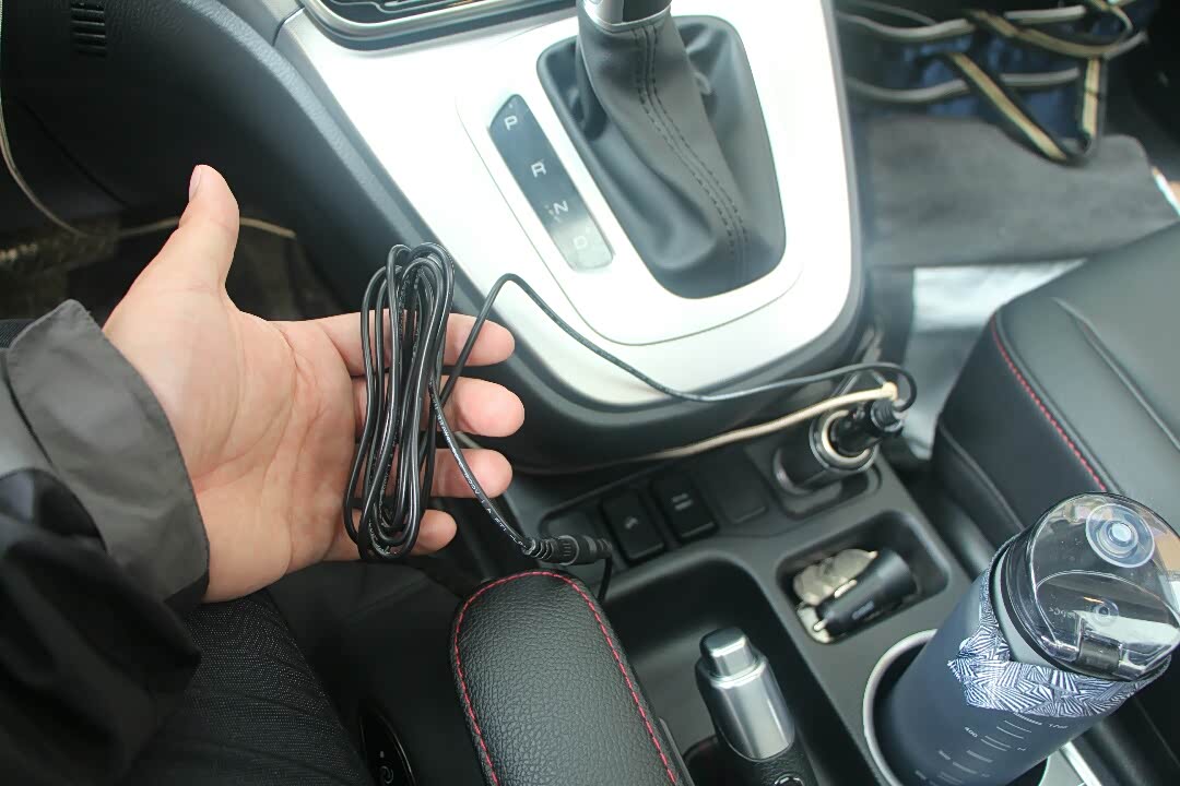

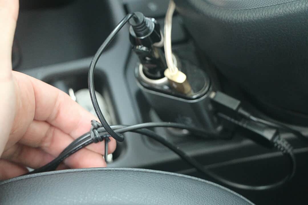

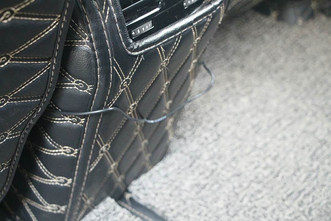

第三步,排线通电,可以说排线是一门艺术,排线不好错综复杂;排线排的好,隐蔽安全。我先后尝试了两种排线方式,最后选择了第二次排线方式。
接上电源
一大团线
直接放在这里,这是方式一
通电

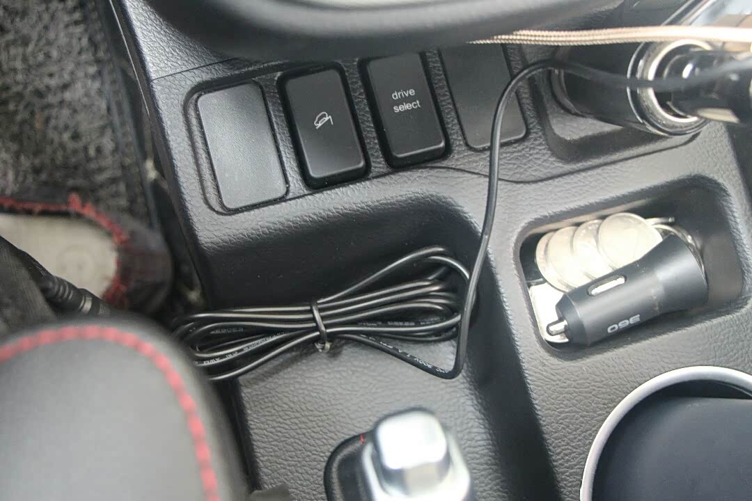

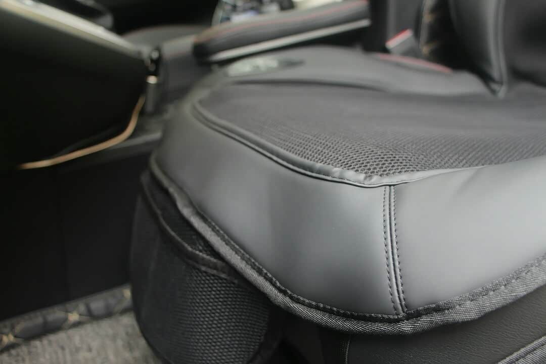

第一种方式过于的简单粗暴。第二种方式则相对隐蔽,需要把线全部拆散,然后从扶手箱后面绕一圈。
绕一圈
塞进去
固定好
最终排线效果

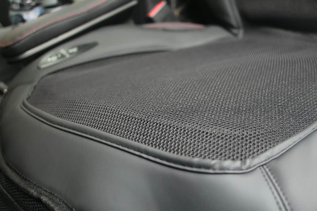

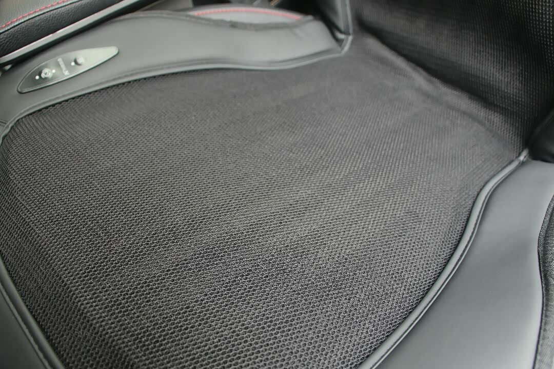

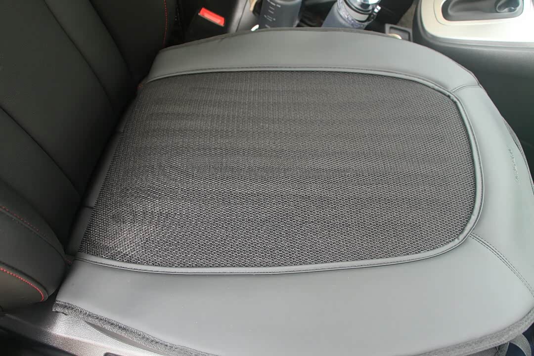

安装完成后效果

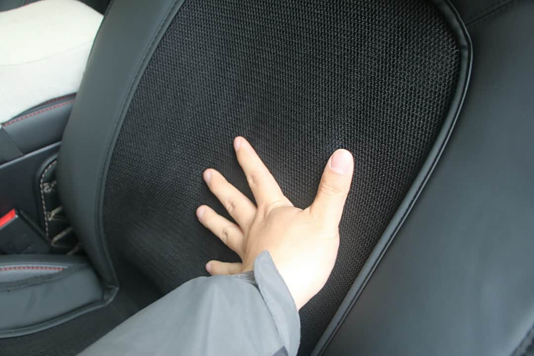

做工不错,中间尼龙,两边皮质,关键没有异味
打开开关,按一下吹风键是强风,按两下是柔和风。座椅加热按一下就像。
控制开关
已经开始出风了

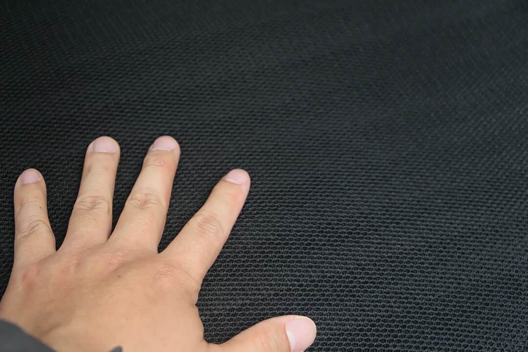

明显感觉得出风
背部也有
