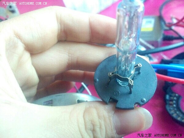

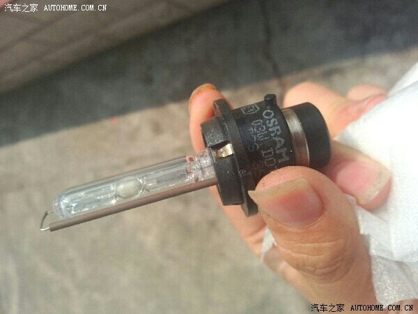

看到有很多车友直接在原来的透镜上,灯碗上改氙气,看了效果觉得还是不理想。因为原车的是卤素灯碗,透镜,灯泡焦点是为卤素灯泡设计的,一旦使用氙气灯,第一是焦点不对,透镜有阴影部分。,第二是加剧灯碗氧化速度,效果提升也不是很大。即使是皇冠,雅阁车型原车是氙气灯不带透镜,他用的是D2R灯泡,在灯泡附近有涂成,防止灯泡发光点裸露的光造成对对面车辆的影响。
上面就是欧司朗的D2R灯泡。可以明显的看到灯泡管周围有一圈涂层。

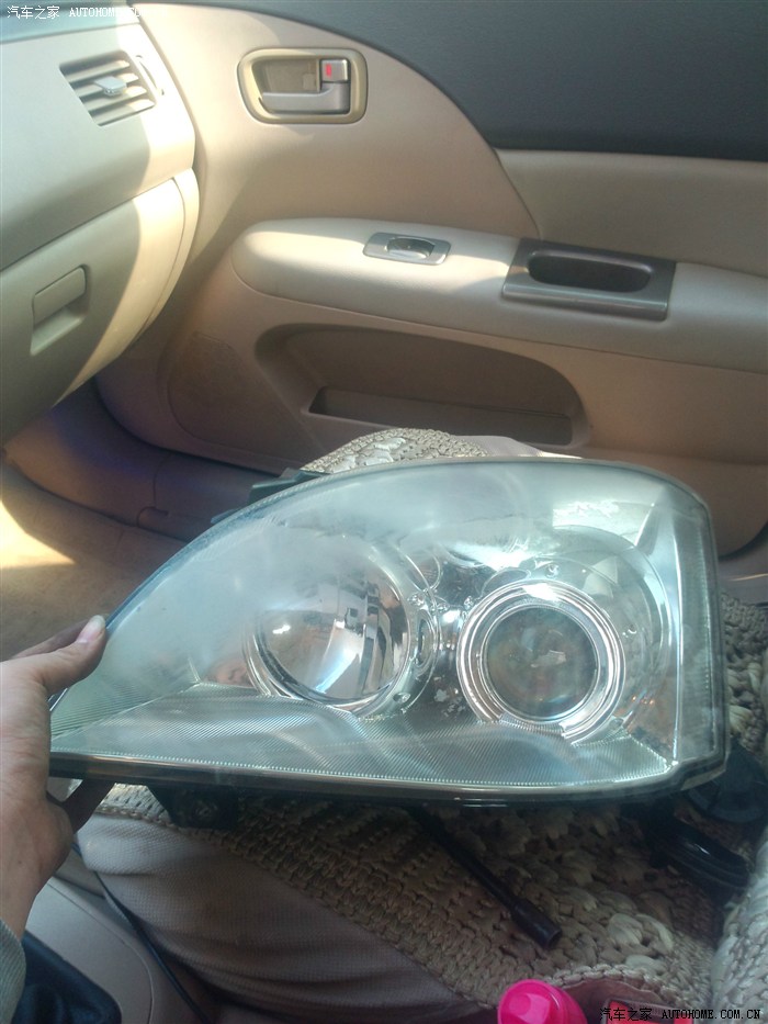

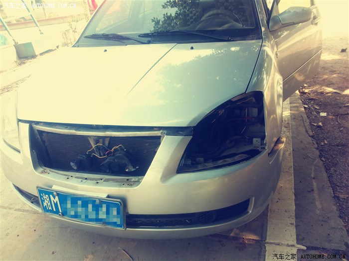

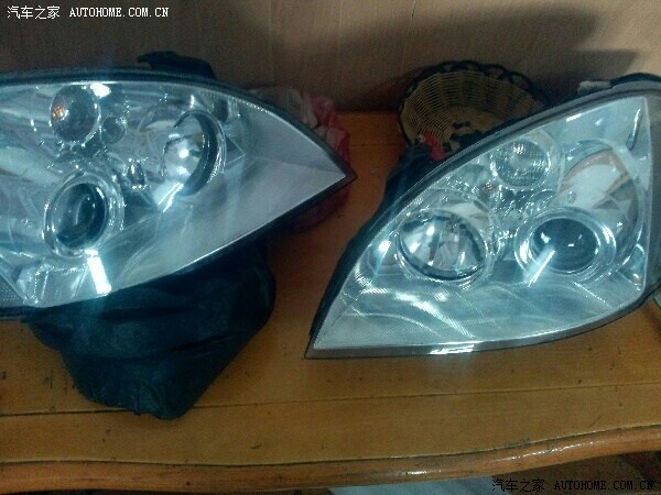

拆下大灯总成,灯罩氧化的很厉害。到处都是龟裂。
江苏常州星宇的大灯

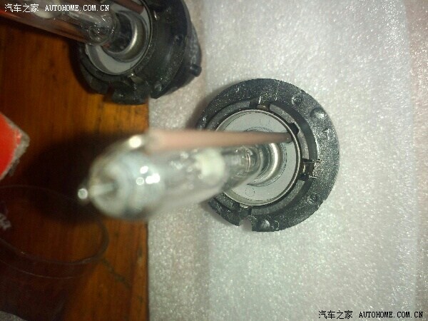

准备装上去的雪莱特D2S 4300K 球泡

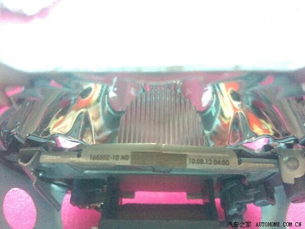

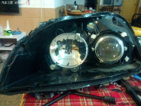

架设热风枪。温度设定200,开拆。由于5子是冷胶大灯,吹了半个小时,拿出来半点动静都没有。最后还是把热风枪加热到200多度一边加热一边撬,都翘变形了,没办法,只能是后面慢慢加热矫正过来。

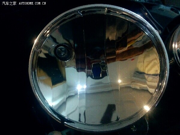

终于拆开了,看看原车灯碗,弱爆了。下一步改灯计划就是换掉此灯碗改国产荣海B7碗。

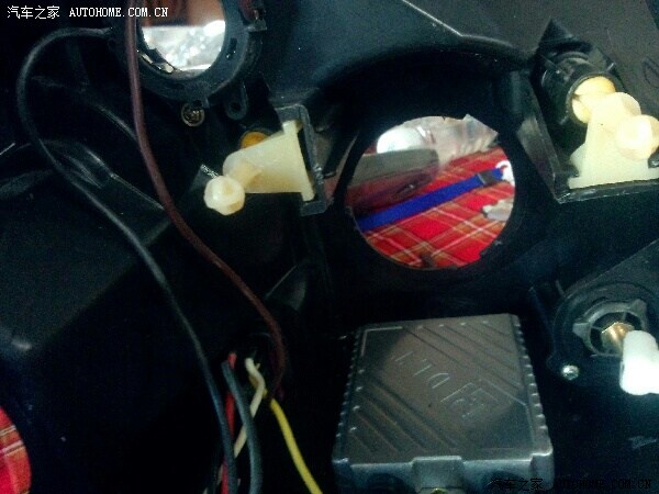

内置安定,隐藏。大灯外部不留任何线束。
原车支架于改装支架对比。事实上这个支架在后面没用到。下面太突出了,抵住灯壳的,手上又没有手砂轮,没办法,还是用原车支架来改吧。

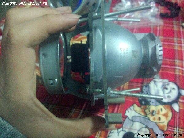

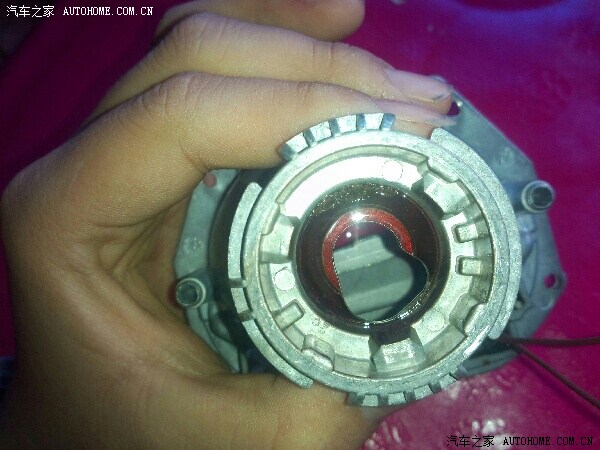

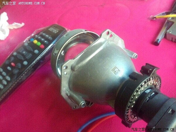

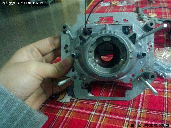

这就是即将装上5子大灯的透镜。歪屁股海拉3.也称新款海拉3, 海拉5透镜。说是比海拉3透镜近光更宽,实际没感觉出来。。
最后只得采用铁丝大法,用铁丝完全捆绑在原车支架上,竟然也能保持水平,不得不说这是个奇迹。
卡环。固定灯泡作用。

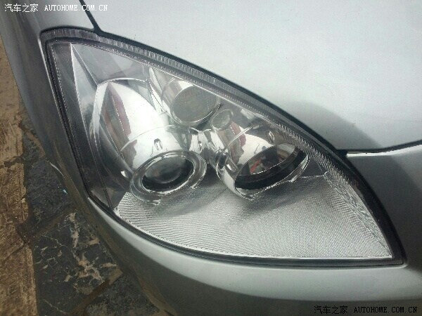

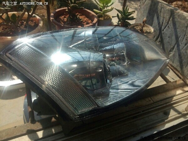

装车。完工。
龟裂消失了。

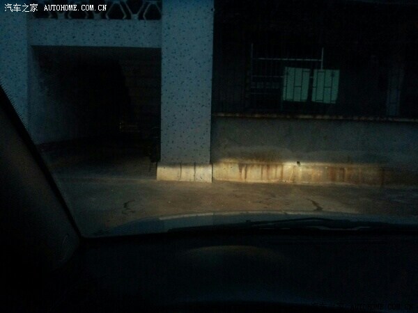

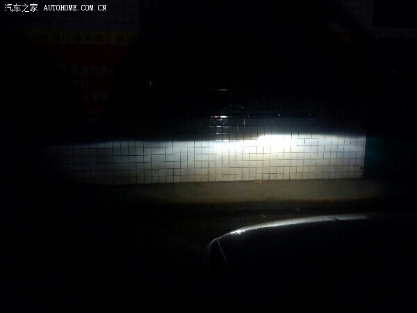

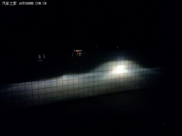

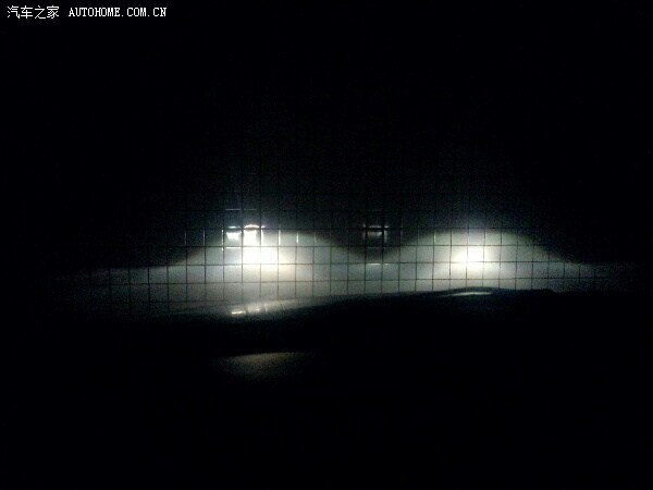

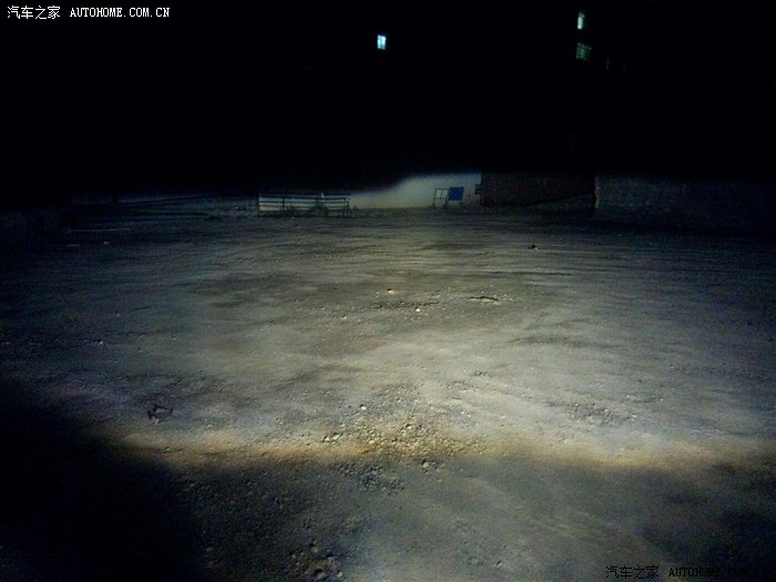

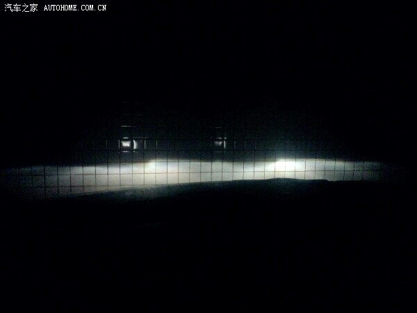

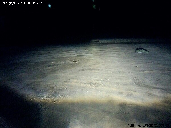

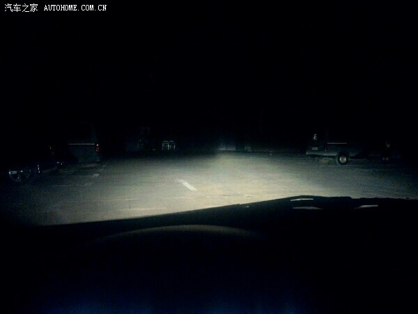

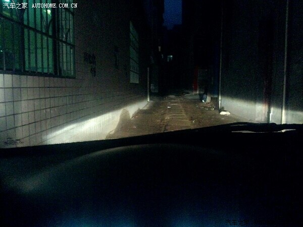

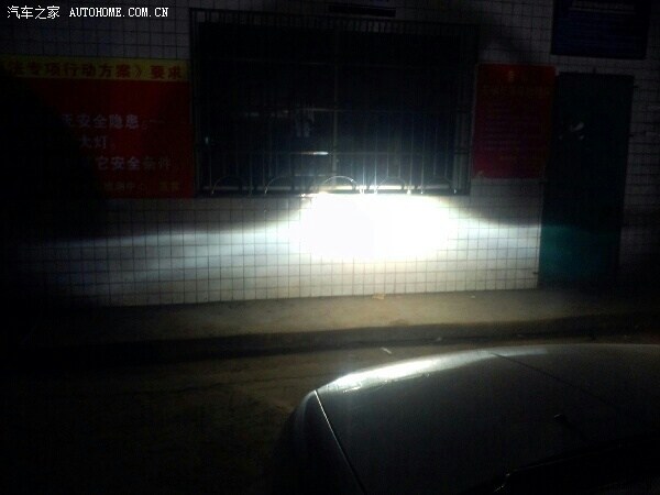

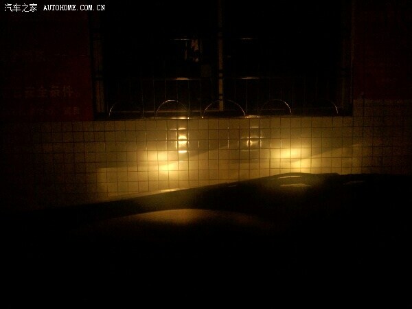

跟原车灯光比较起来,差别太大啦。
A5大灯是H1远近光分体近光带单光透镜的,改完后是2近光4远光,原车近光变成透镜氙气灯,远光是2氙气2卤素,可以这么说,除斗气的外对面没有敢对射的,海拉远光无敌绝不是浪得虚名

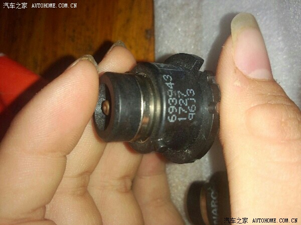

最近入手的一对欧司朗D2S 66040 4300K灯泡。焦点,色温比雪莱特的更准。不过用在原配D1S灯泡的海拉3上是有点奇葩的。。

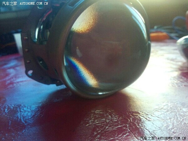

原本打算装这个国产Q5透镜,由于种种原因没装了。哈哈,其实这款透镜也挺性价比的。
