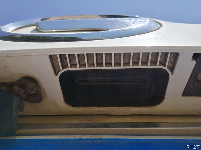

近期后备箱按钮不工作了。遥控器开锁后打不开后备箱。要用遥控器上面的后备箱按钮才能打开。咨询了4S店,没有配件,某宝淘了一个来,自己动手更换。
仔细观察后备箱,需要拆除的地方
用电笔撬小盖子
用电笔撬小盖子
后备箱内拉手也要撬开,里面是2颗6角螺栓,使用M10的套筒拆除
拆下来的拉手
拉手拆开了
后门装饰板小心拆除下来
位置不好啊,正好有后雨刮电机遮挡住
位置不好啊,正好有后雨刮电机遮挡住
仔细观察新后备箱开关,没有固定螺栓,是卡扣上的。选择直接撬下来。
新旧开关对比一下
有后雨刮电机遮挡住,新开关从外面安装,先穿入线头。困难的地方是开关电线中间固定的胶块。
有后雨刮电机遮挡住,新开关从外面安装,先穿入线头。困难的地方是开关电线中间固定的胶块。不容易恢复到原来的位置。开关是卡扣安装,扣好就可以
后装饰板恢复要慢一些,免得损坏塑料卡扣。恢复哈,有遥控器试验,功能恢复正常。可以直接打开后备箱了。
