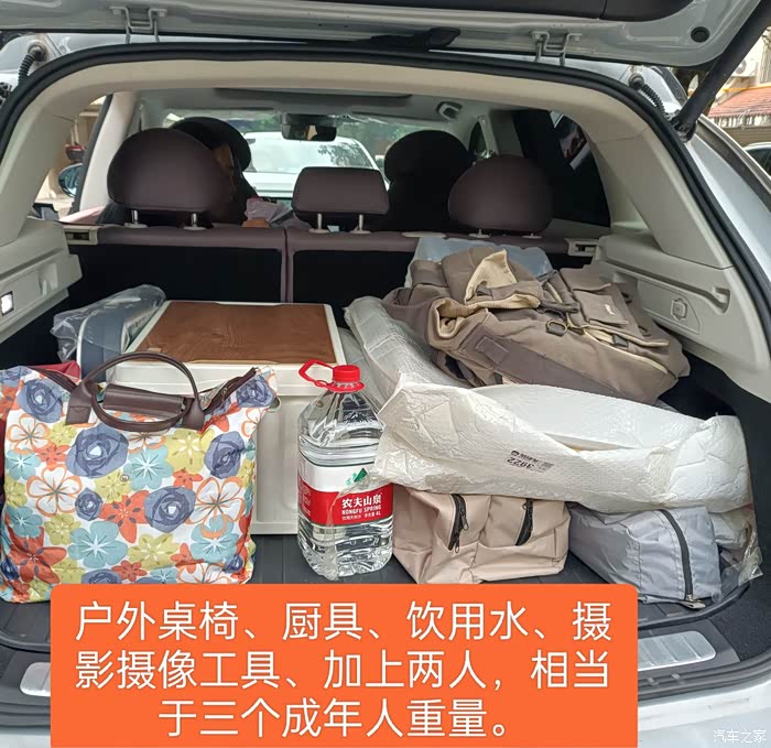

当然影响一辆电车实际上到底能行驶多少公里的因素有很多,比如天气、气温、速度、重量、驾驶方式等等。续航在晴好天气比雨雪天气要多;气温在高的时候比低的时候要多,特别是在20°左右是电车的黄金温度;行驶速度在80码时能耗最低,120以上能耗就高了;载重量越少能耗越低;驾驶方式比较稳重的,不经常急加速、急刹车的,能耗会低很多;等等。

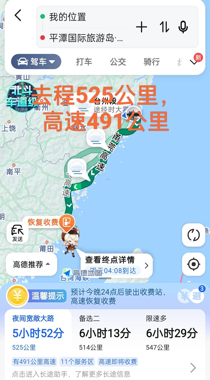

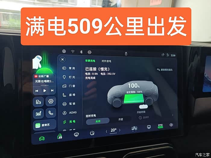

今年五一小长假,有三天休息时间,就决定开车零跑C11到平潭岛自驾游,也借此机会验证一下C11的实际续航能力。

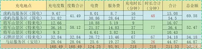

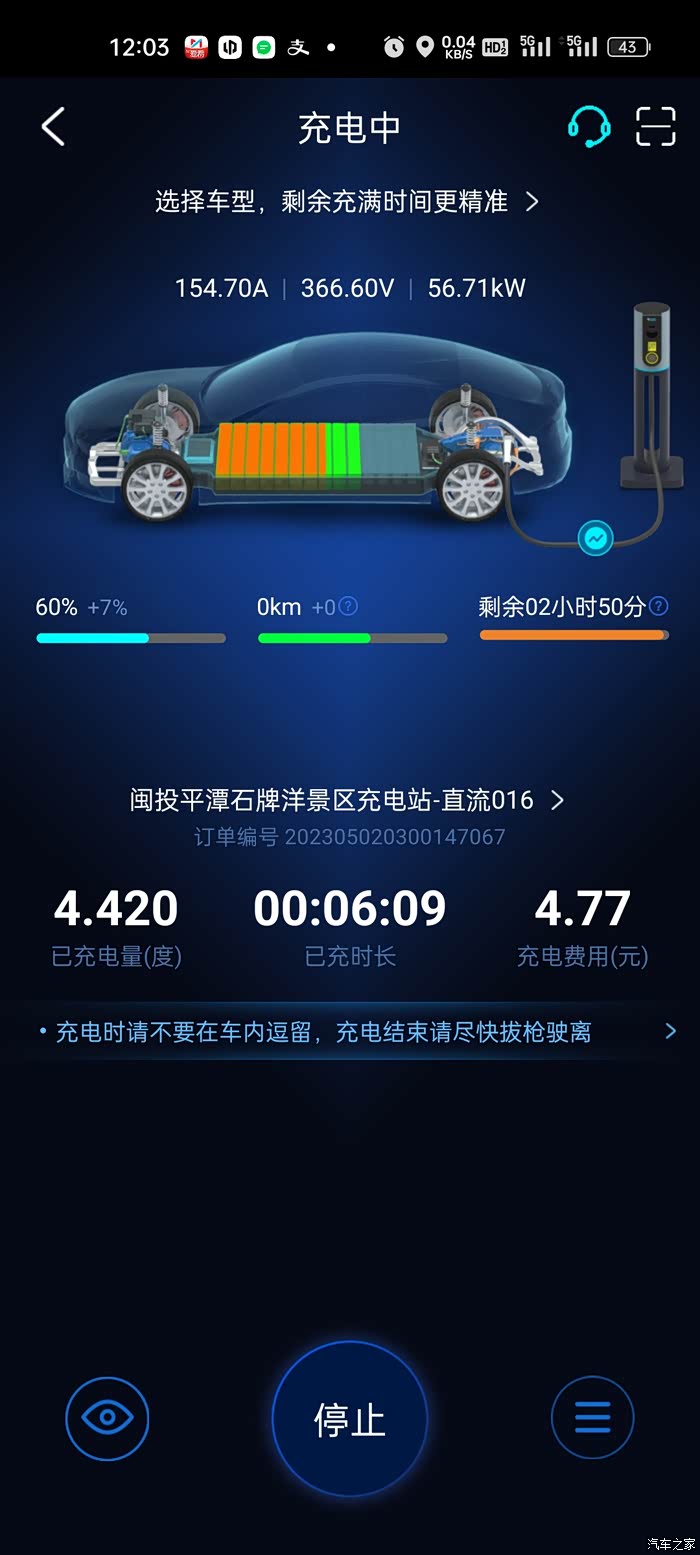

4月30日早上充满电出发,目的地平潭岛象鼻湾,总里程525公里,高速491公里,高速占比93%以上,途中在虎屿岛服务区补电一次,补电到439公里续航,顺便说一下零跑c11的充电速度还是比较稳定的,在续航电量20%-80%之间可以达到50-60kw的功率,最快可以到90kw,到80%以上就相对功率比较低,会降到20-30kw。所以高速上尽量选择30%-80%之间充电,以便提高效率。

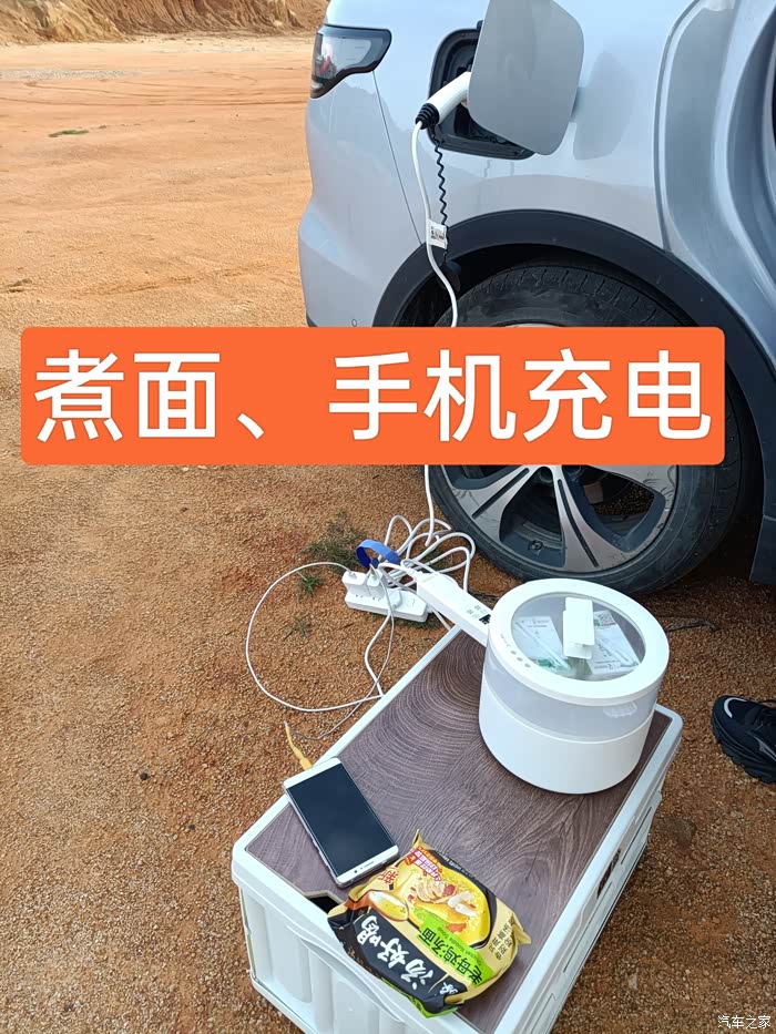

4月30日晚上在将军山充电站补电至96%。在充电的时候顺便使用外放电煮了面解决晚餐。
5月1日-5月2日上午基本上在平潭岛游玩,不需要充电。
5月2日中午到石牌洋风景区充电站,补电至96%,顺便在景区玩耍,不浪费时间。

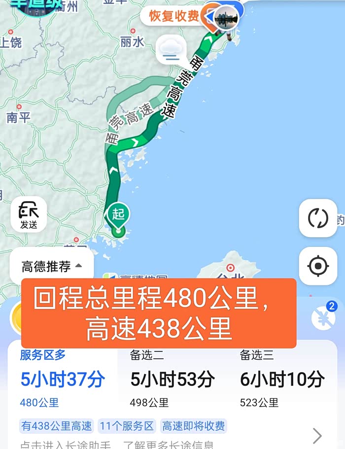

返程总里程480公里,高速438公里,高速占比91%以上,在马站服务区补电28度电,到家后,剩余6%、续航20公里。可以说咋得比较干净了,路上大雨,能耗会增加很多。

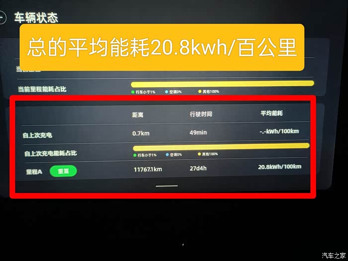

本次行程总共1195公里,耗电76.6(出发充满)+41.49(虎屿岛)+将军山(58.12)+32.84(石牌洋)+28.04(马站)-4.6(76.6*6%)=232.49度(不计充电损耗),平均能耗19.46kwh/百公里,高速上在不堵车的时候基本上在100-120之间,返程还经历大雨。长途高速能耗基本上比我平时短距离要低。
