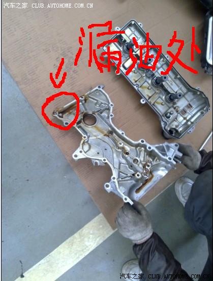

抬起小马,开始检查到底哪里在漏,TONY哥说可能是变速箱,可是猜错。。。。。。

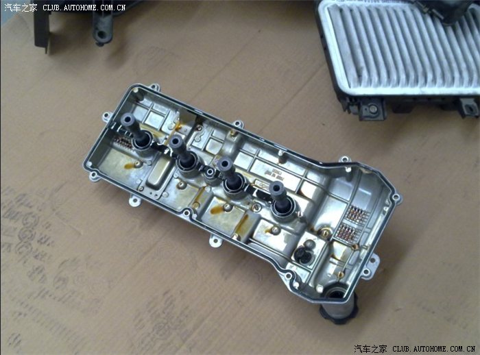

卸下护板发现是这个部位在漏,好像叫可变正时门护罩。。。。。。说了也忘记了!

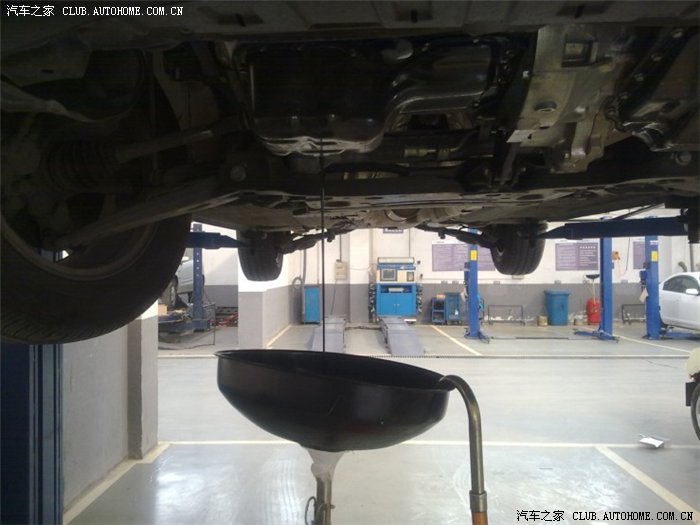

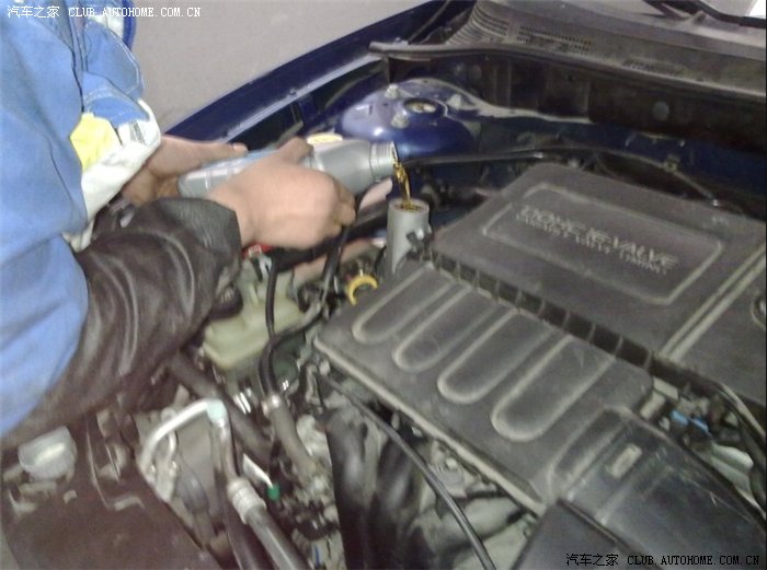

今天帮我维修的师傅据说是刚从英菲尼迪4S店跳槽来的,很热心和负责!边拆还介绍一下拆的部件,和平时保养车的注意事项!开始放机油了。。。由于准备顺带做2保,所以前面的机油不要了!

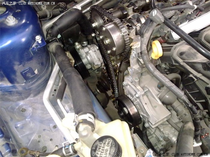

卸了N个螺丝,还有几个齿轮和皮带后开始拆上面的部分!

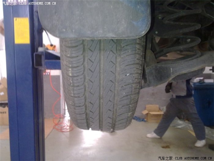

再看下后轮,没有吃胎。问了下4S店有没有TONY哥上次装的,让后轮变可调的那个杆子,被告知没有。。。。
把发动机顶盖拆了。。。。

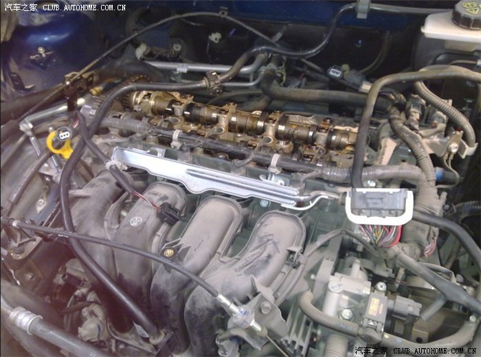

那个护罩被拆下来了,看看里面。。。。
拆下护罩。。。。
发动机上护罩。。。
开始刮胶。。。。。。师傅很是认真,刮的很仔细

下面开始保养,这次用的全合成机油,87一瓶,据说是美孚的,马自达贴牌,还有一种110多的就是美孚牌的!
这次2保只有换了机油,其他都没有做,4瓶油+工时一共483!
