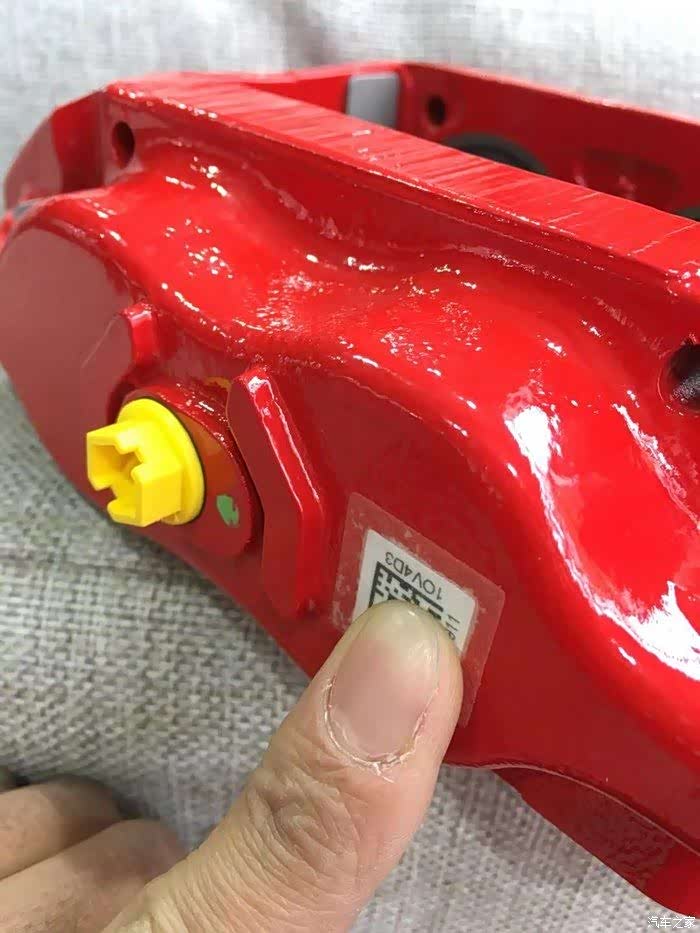

1卡钳:以AP9200为例,这款卡钳比较热销,市面上假货也最多。
正品AP9200卡钳的表面漆厚实,底部漆面不是非常光滑的。反而假的卡钳漆面会做的尽量光滑。尤其值得注意的是,所有AP正品卡钳,表面均有耐高温的油漆涂层,但是这种油漆不耐腐蚀和刮擦,所以在安装时应该尽量小心,避免碰撞和刹车油液的腐蚀。而AP的高端产品,如竞技系列,表面做得非常精致,堪称艺术品,每一个细节都非常到位,
正品的卡钳二维码扫出来都是这样

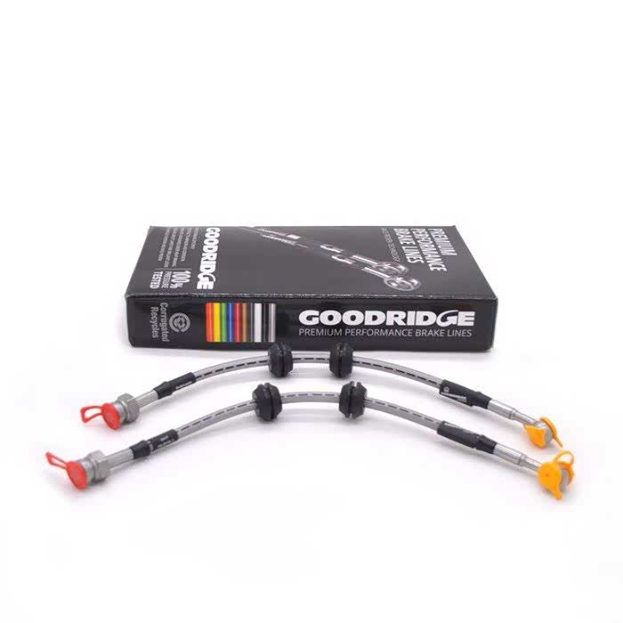

4、刹车钢喉
AP和BREMBO两大顶级刹车,原装钢喉都是英国老牌顶级钢喉Goodridge代工的,如图。
左侧为Goodridge喉,接头是不锈钢电镀接口,接头里面光滑无锈,管体高精度耐腐蚀钢织体,外有透明高韧性塑胶管,管口处黑底白字的标签套上有Goodridge标志。
这个假货不多,主要是市场上国产钢喉的价格和goodridge差不多,如果是你,你选哪个?

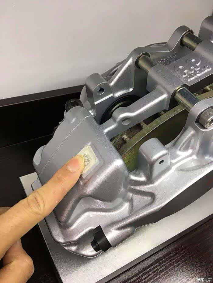

第二二维码
现在所有的AP卡钳都有唯一的二维码,可以下载AP官方软件,扫一扫就知道真假了,每个二维码只能扫一次,使用后自动失效。目前这种方法暂时还比较靠谱。以后就不知道了。
正品的卡钳扫出来都是这样

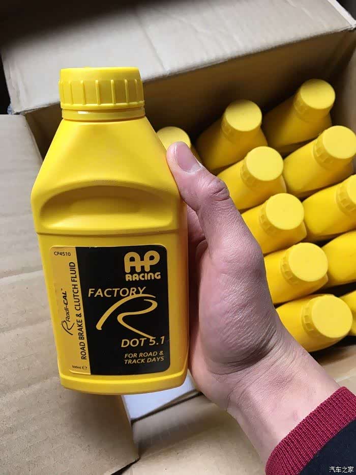

第五刹车油
目前AP刹车油已经有很多假冒的了,外观基本区别不出,唯一的办法只能从靠谱渠道拿。
山寨刹车油中含有水分等杂质,在刹车油温度上来后,会剧烈沸腾,导致刹车脚感疲软,然后失去刹车能力,相关测评,有网友已经做出,可以去看看。
可怜的消费者,前面躲过了一万次伤害,好不容易凑齐了全部正品,在刹车油上翻船,一定会感觉X了狗了,所以千万要小心。
以下两张图片都是我拍的正品,只是角度不同,略有色差。

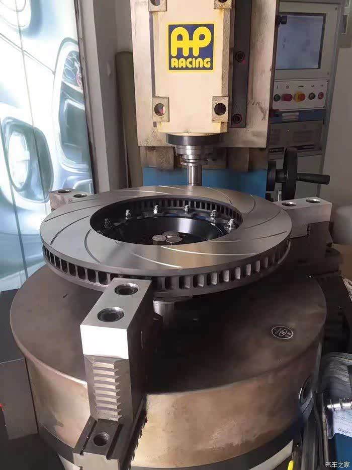

最后说一点,安装过程,
换胎换轮毂我们都知道要做动平衡,否则汽车在高速行驶时会产生剧烈的抖动,轮胎也会磨损不均匀,甚至爆胎。
刹车盘也要做动平衡,你知道吗?刹车盘在装上合头时,不管如何安装,刹车盘出厂?动平衡总会改变,需要再次做动平衡。
大部分门店都缺乏安装经验,这点通过我们的日常走访的得到了验证,好的刹车需要好的安装技术才能发挥最好的效果。就拿动平衡来讲,刹车盘的动平衡是最容易被忽略的一点,99.99%的门店并没有刹车盘动平衡机,一台带自动修磨的动平衡机价格10多万,很多门店一年才装几个卡钳,单独买一台动平衡设备并不划算。我们一般发给门店的套装,都会提前装上合码,进行精确的动平衡测量和打磨,这样到货后就可以直接安装。刹车盘动平衡可以极大地减少日后使用中的抖动,异响和磨损不均匀。
千万不要忽略这个小细节,几克的重量不均匀,就可能导致后期的各种问题,大家一定要注意。

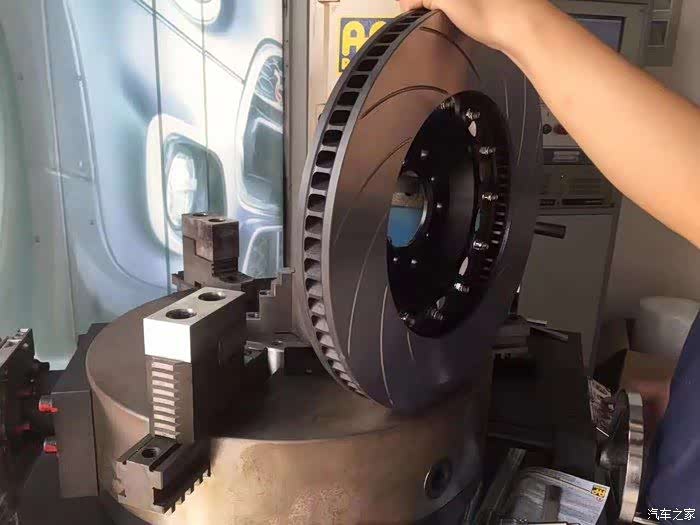

刹车盘动平衡机 全国改装唯一使用
普通盘出厂至少几克的重量偏差,经过动平衡刹车盘重量偏差零点几克,极大的减少了刹车盘的抖动
