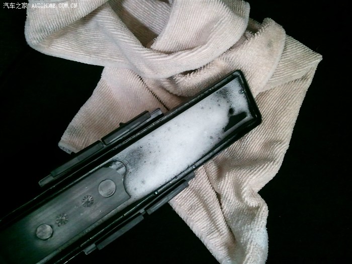

2.  打开空调滤网盖子,取出空调滤芯;

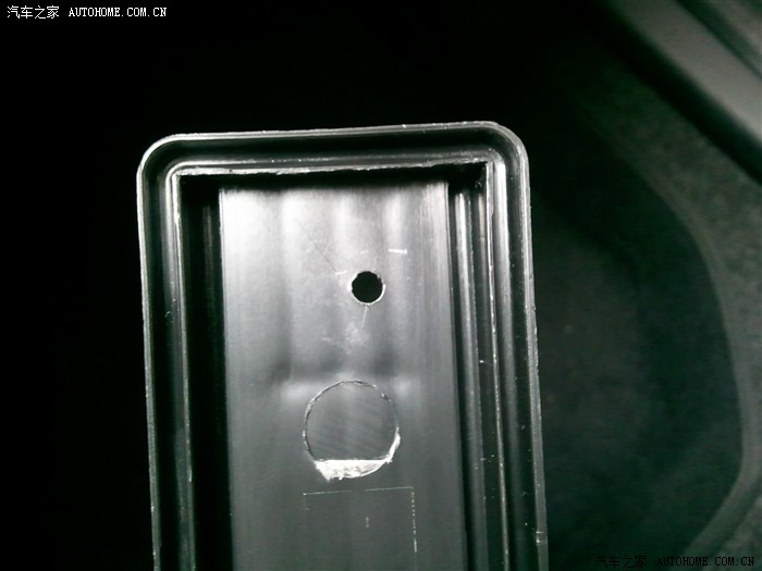

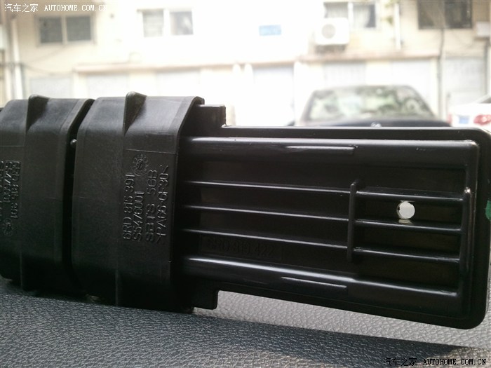

3.  使用手电钻在空调滤网盖子上,钻一个直径为4mm的空调清洗孔(位置如下图),然后采用电工胶布在喷管10至15厘米处进行包扎2圈(用于限定喷管位置和长度),把空调滤网盖子装上,将空调洗剂的喷管插进入空调清洗孔;

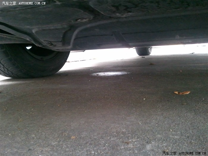

4.  将空调风量开关调到4档(最大),打开全部车门,用力摇匀空调清洗剂后,开始喷泡沫;当感觉鼓风机出风吃力时,就是清洗剂泡沫进到冷凝器,当出风口会有小量泡沫出来,这时可以停止喷泡沫,让鼓风机再吹上3到4分钟,然后关闭风量开关,等20分钟左右泡沫变脏水从车底下的排水管漏出。

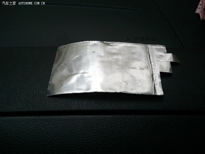

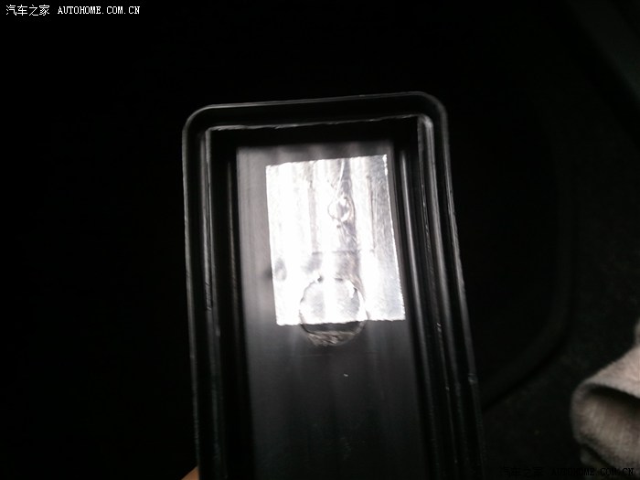

5.  修复空调清洗孔,采用制冷专业使用的铝箔贴住清洗孔,如下图;
6.等待十多分钟后,空调冷凝器上的清洗剂液体和脏东西一起冲洗掉,接着装回空调滤,启动汽车打开空调AC,出风口吹出的风已经是香喷喷,这说明空调清洗已大功告成。
