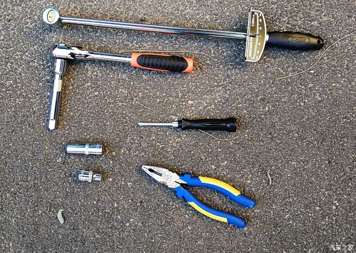

工具:棘轮扳手、16mm火花塞套筒、10mm套筒、连接杆(坑的地方就在这,连接杆太短)、钳子、十字花螺丝刀、简易扭力扳手(由于买的连接杆短,导致无法使用扭力扳手,狗熊无用武之地
16mm火花塞套筒(火花塞专用的,比较长,套筒内壁还有胶皮)、10mm套筒(用来卸螺丝)、连接杆买的好像是五寸的,仍然还是短,由于连接杆问题,导致无法使用扭力扳手,最后拧的力道这一块完全凭感觉了。

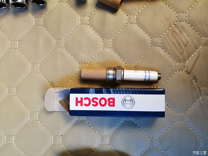

自己在博世的天猫旗舰店买来的
型号Y7LER02,包装比较简单。

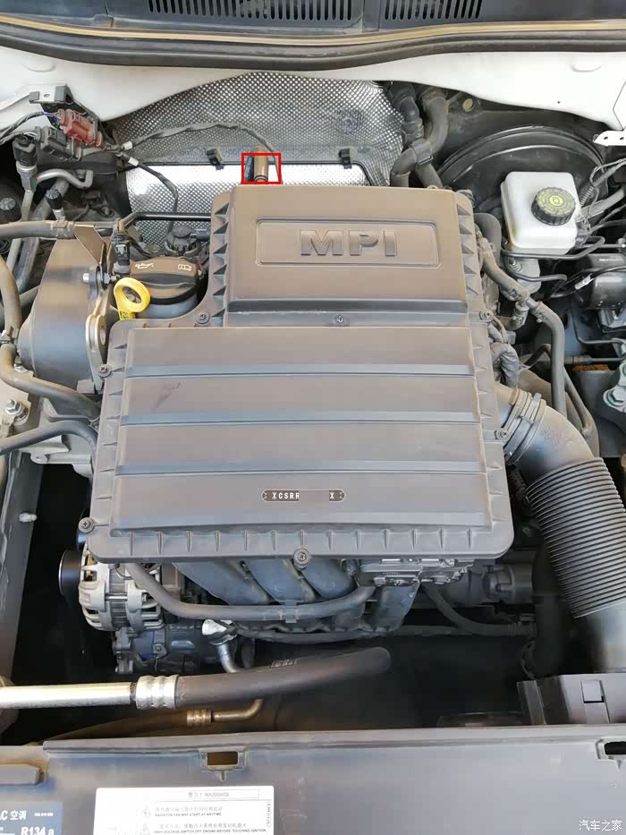

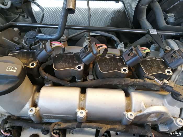

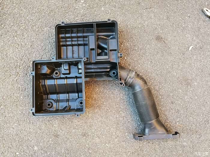

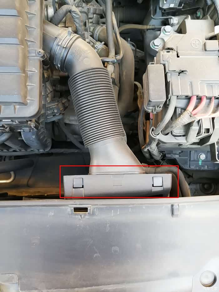

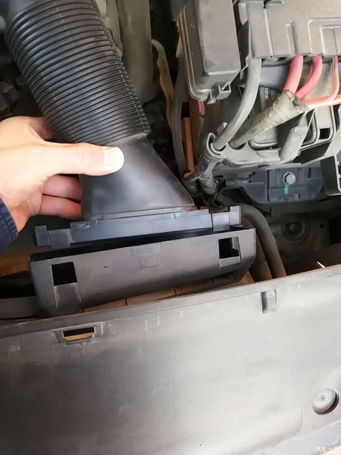

拆空滤壳,拿下9颗螺丝,红框内的管要拆掉,用钳子捏住用力拔。然后上半部分的壳就可以拿下来了
这次我换个方式,拆红框这里,比上次用钳子省力。
不要用蛮力拔,自己摸索着试试就可以拔出来。
然后拆下来的效果是这样的

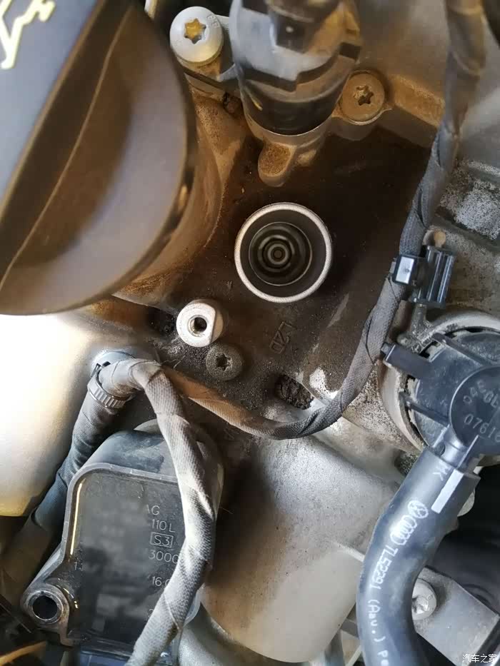

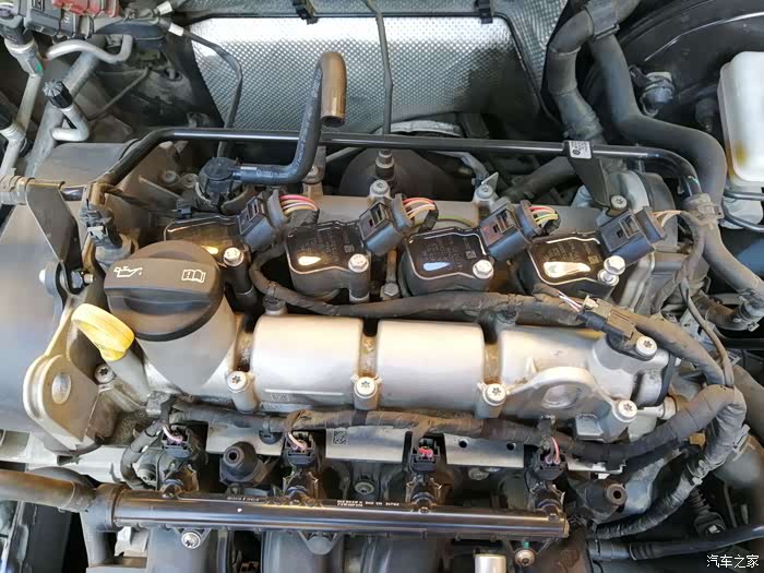

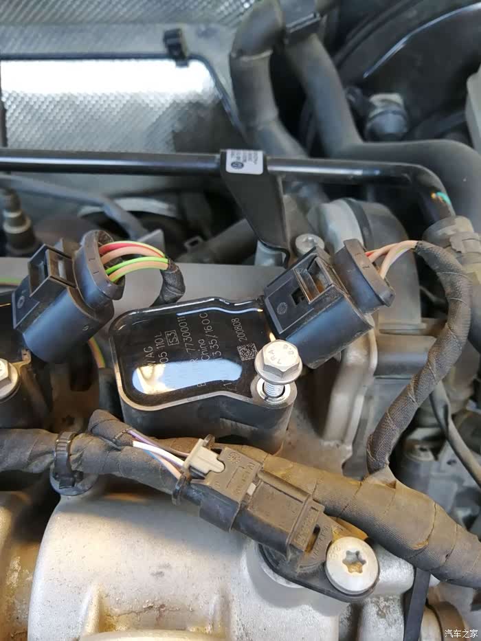

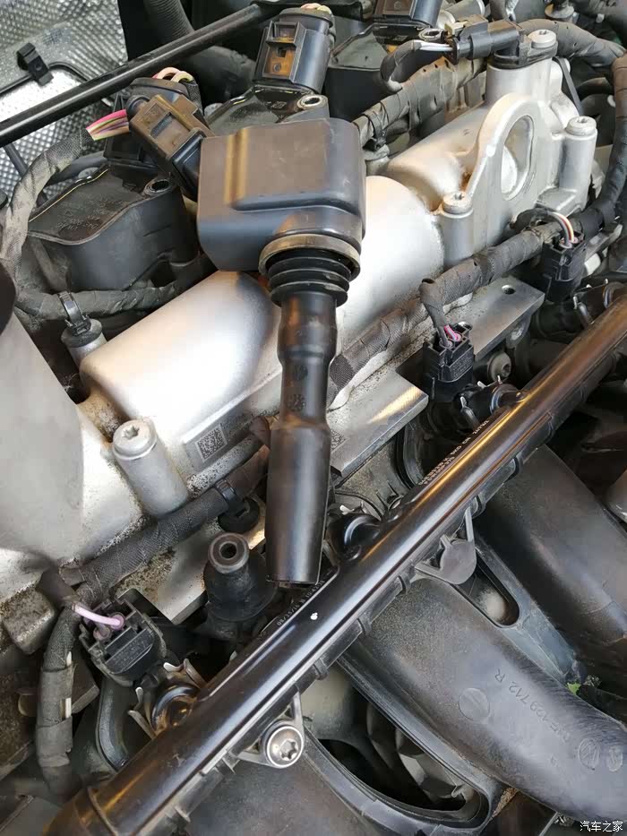

然后就能看到4个高压线圈,用10mm的套筒扳手拿下颗螺丝。(看着比较干净,很显然,是清理后拍的照片)

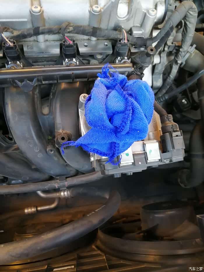

找了个干净的抹布把节气门堵上,今天风大,都是沙子。
卸这个螺丝,看准了啊

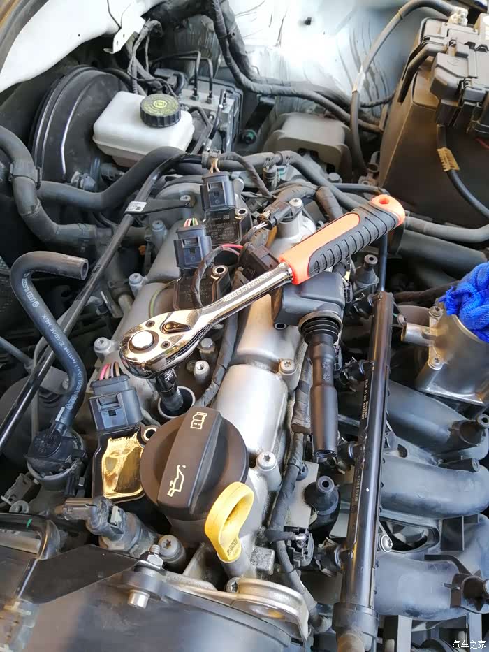

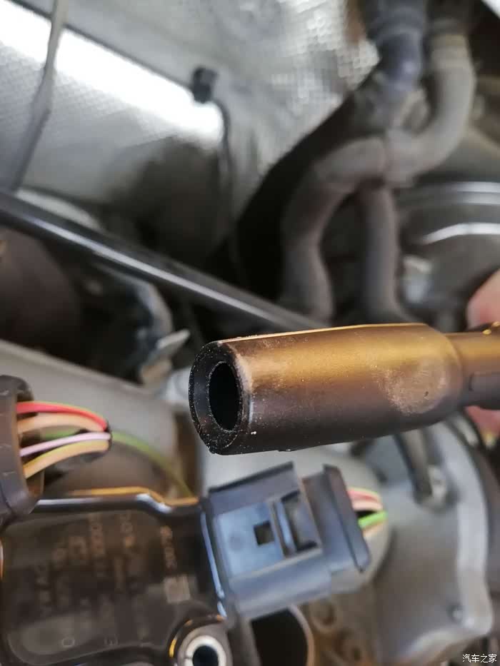

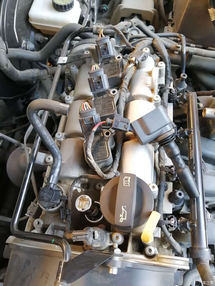

4颗全拿下。然后就是往下拔高压线圈了,这个的确挺费劲,后来拔出来好好看看,貌似是原车安装时,在火花塞与高压线圈接触点涂有胶水或是其他,反正卸下来的火花塞外壁挺粘。
看准了,就是这个窟窿,往里下16mm套筒
来个特写,刚才说的粘的,就是这。
套筒安装就位,然后用棘轮扳手逆时针拧下来。

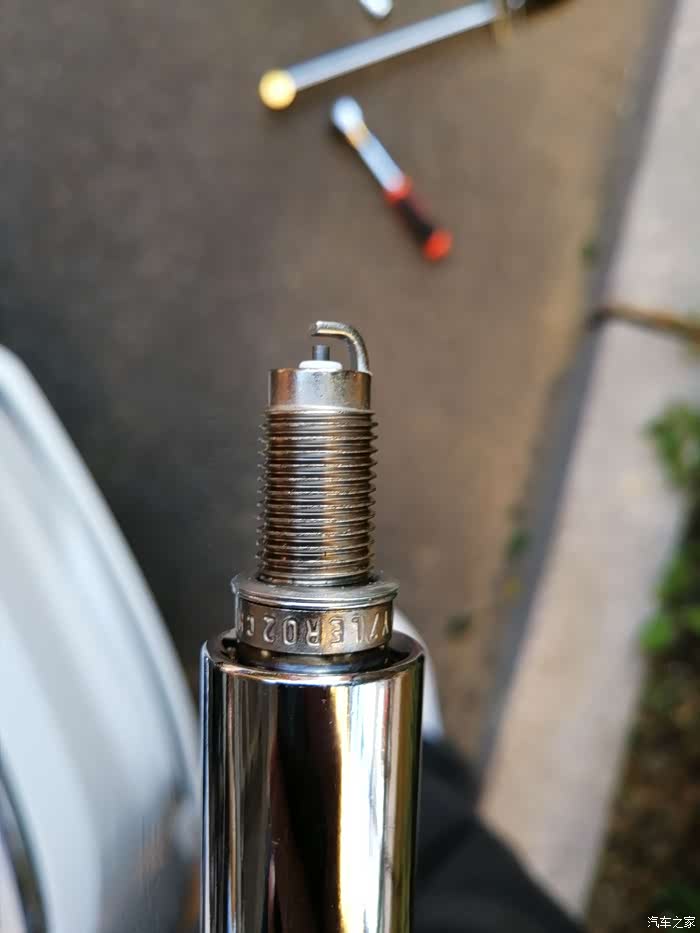

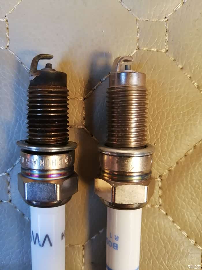

这个就是新旧对比
把新的火花塞固定到套筒里,再给拧上。拧多紧呢?? 火花塞说明是23Nm,我这就凭感觉吧,每个人的力量不一样,没法形容。
提醒各位,如果买连接杆的话8寸以上的比较稳妥。

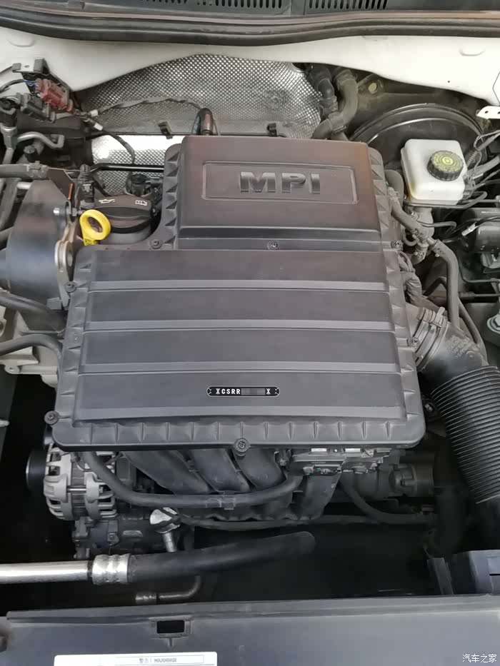

同理,整下一个。再下一个 。再下一个。整完4个,把空滤逆步骤装回去。
恢复原状。

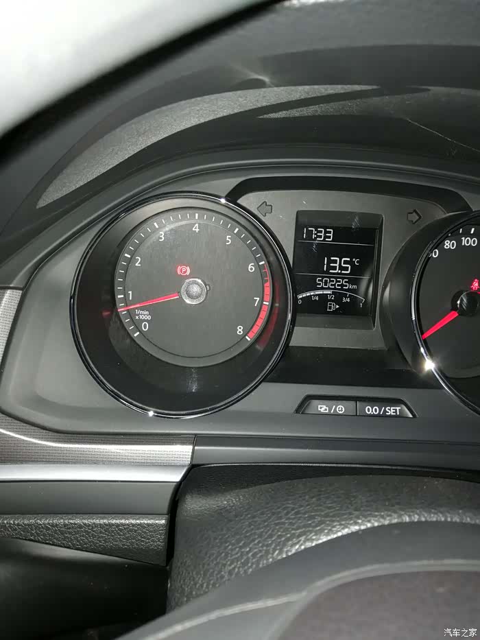

打火,怠速700,和以前一样。完毕。收拾工具回家做饭。
