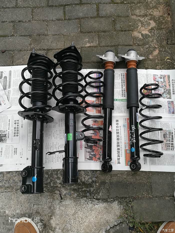

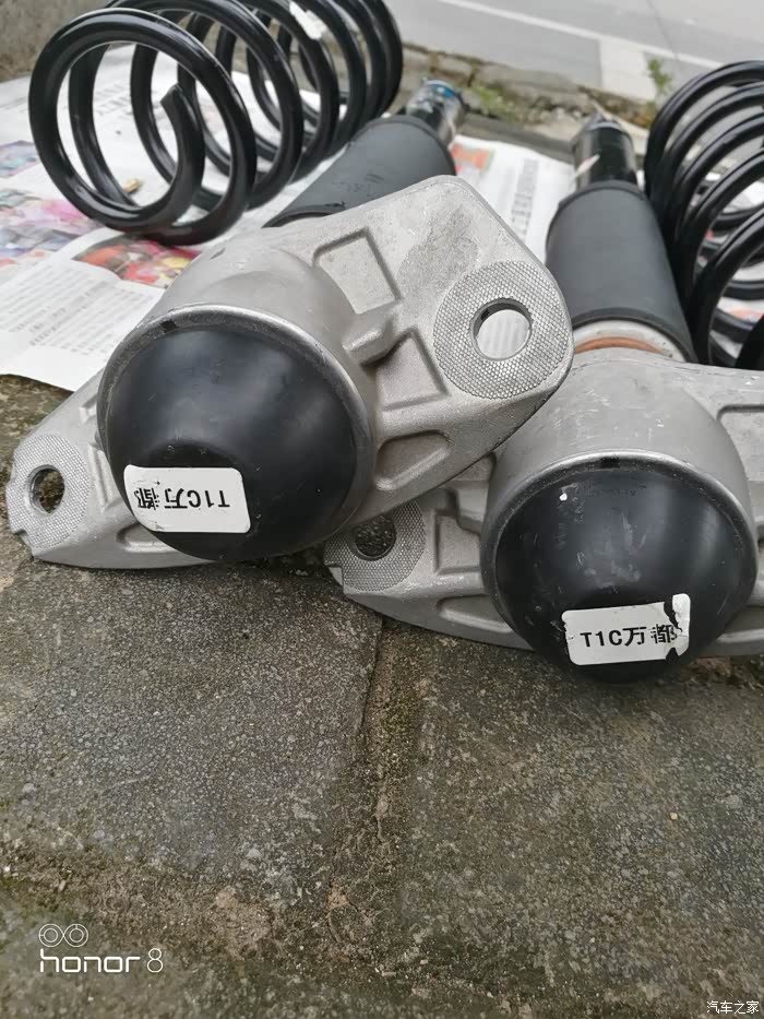

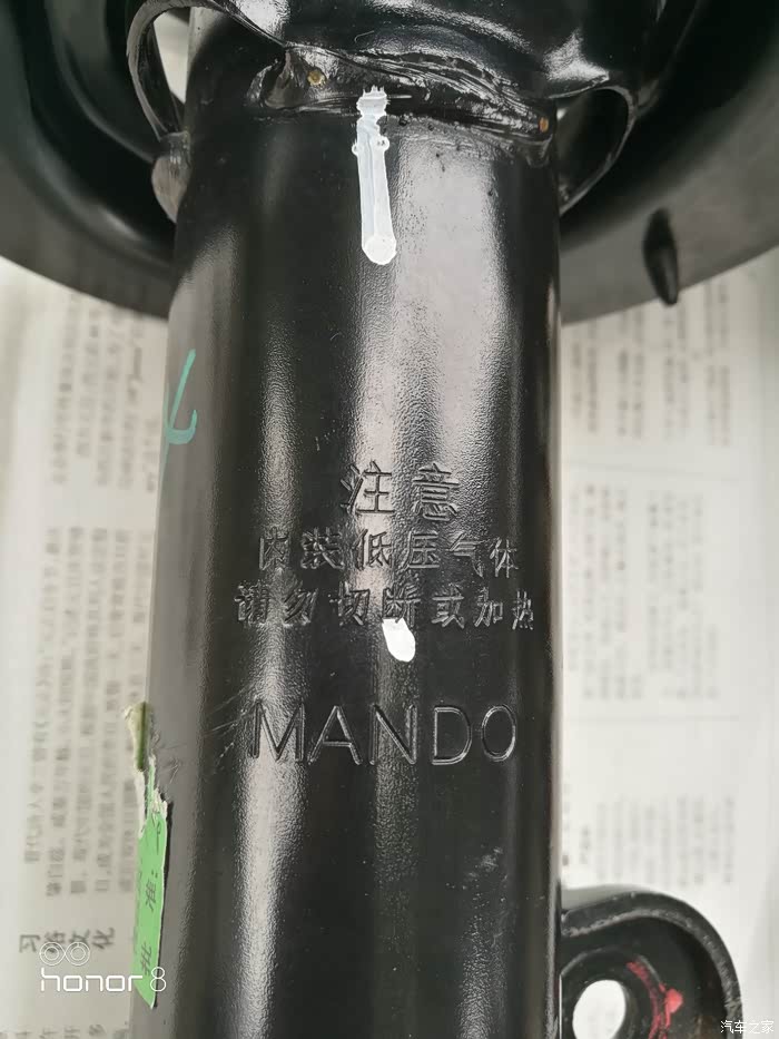

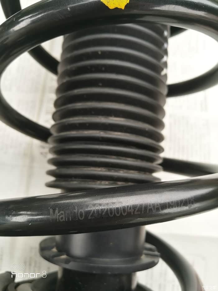

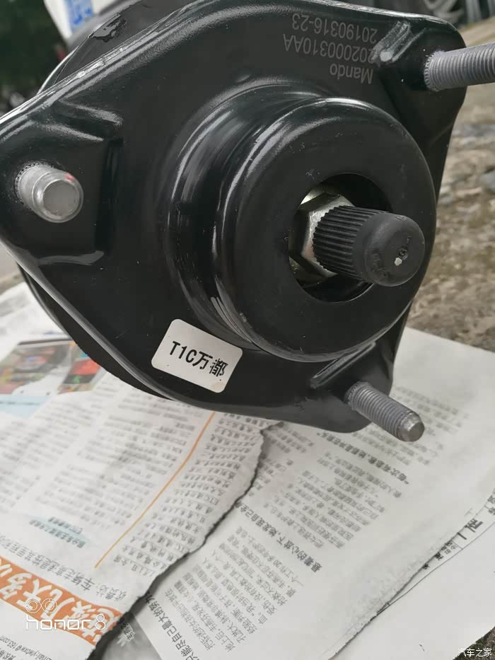

全家福,某鱼小邵家掏的星途lx的万都减震器,带前后弹簧

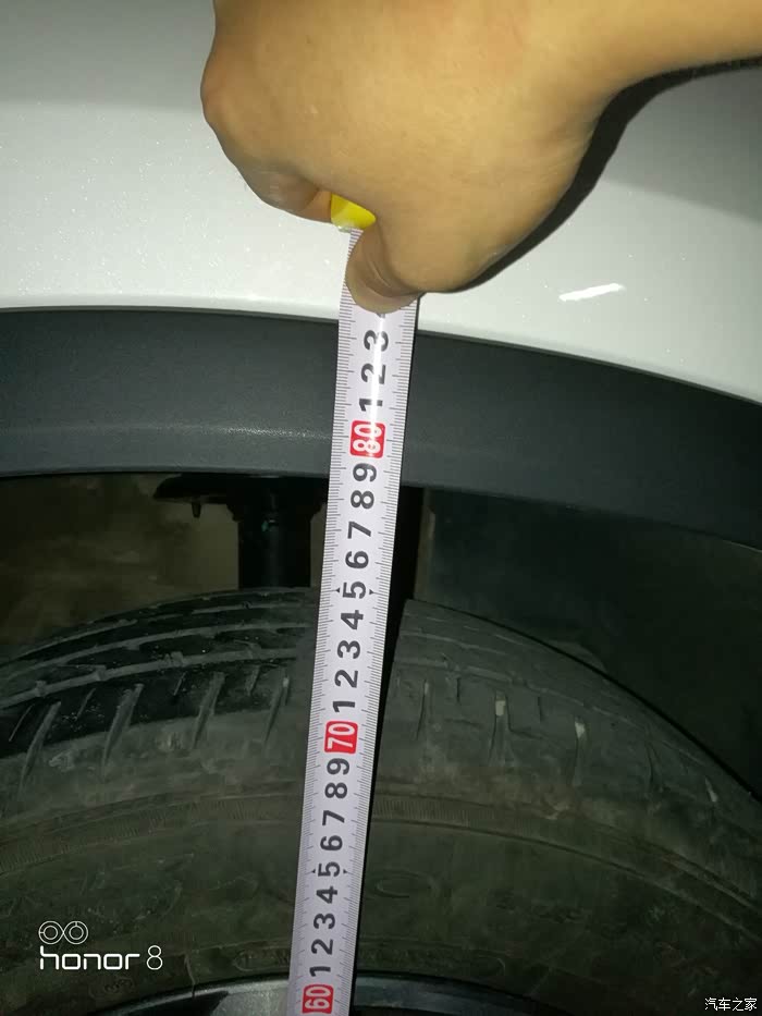

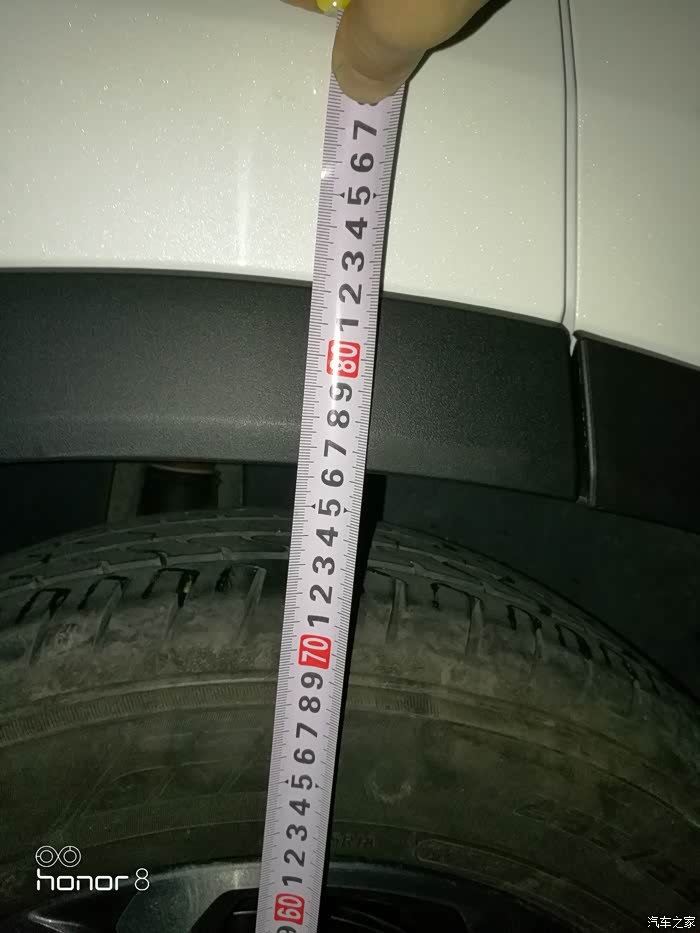

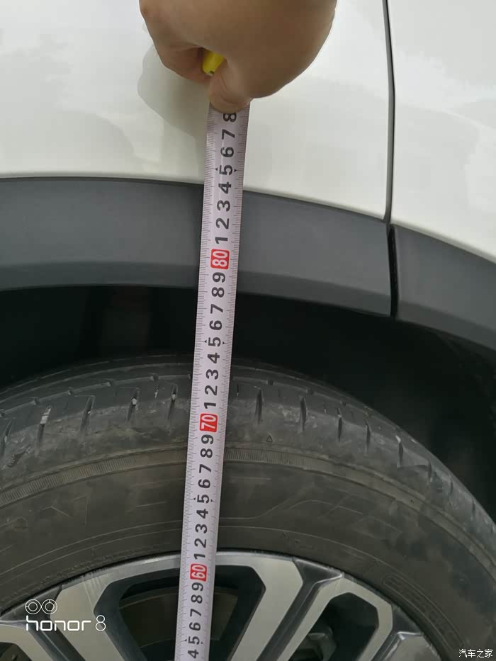

更换前前轮77.5
更换前后轮78

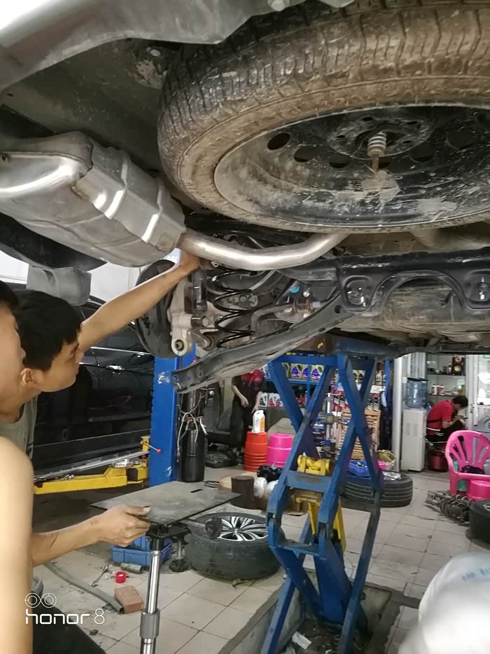

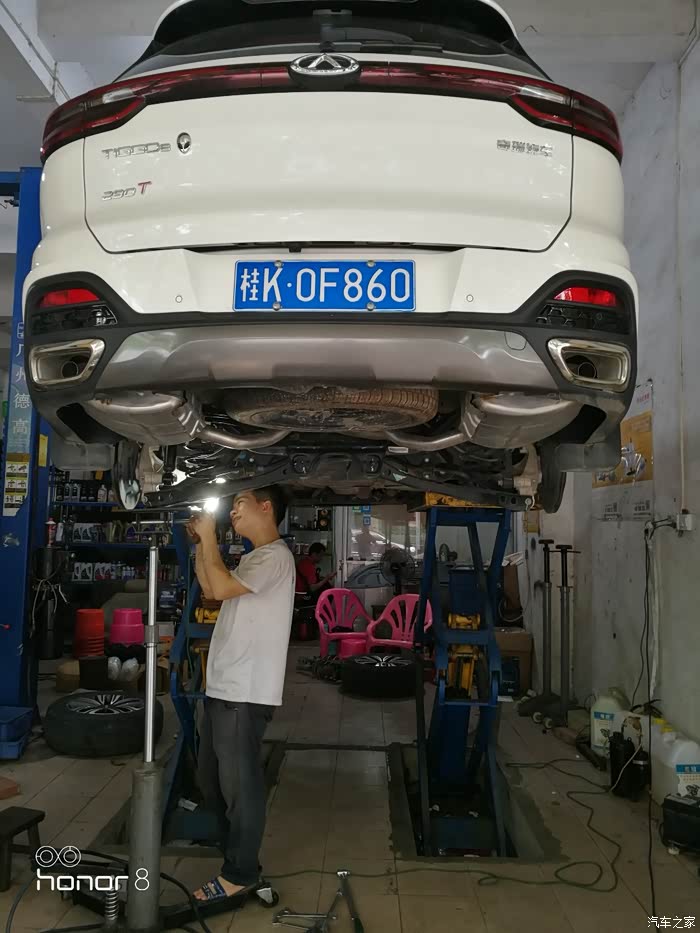

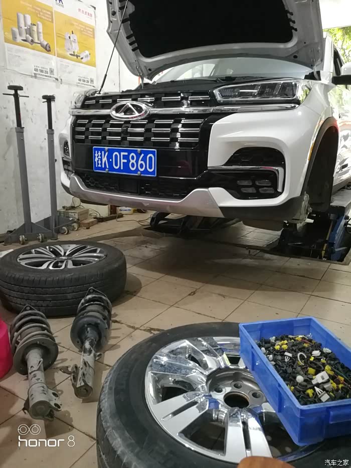

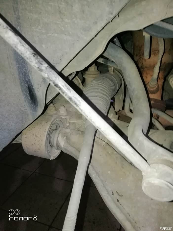

干就完了,车牌就不挡了

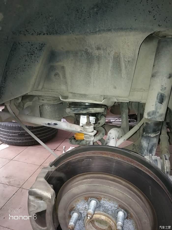

刚好旁边有辆凯迪拉克,这就是网友说的悬架软连接,舒适度肯定甩虎8几条街,这是后悬
后悬
凯迪拉克前悬

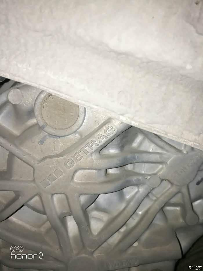

虎8格特拉克7速湿式双离合

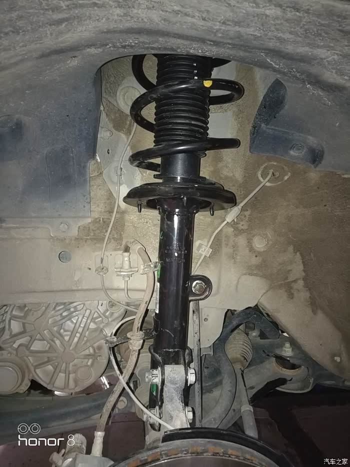

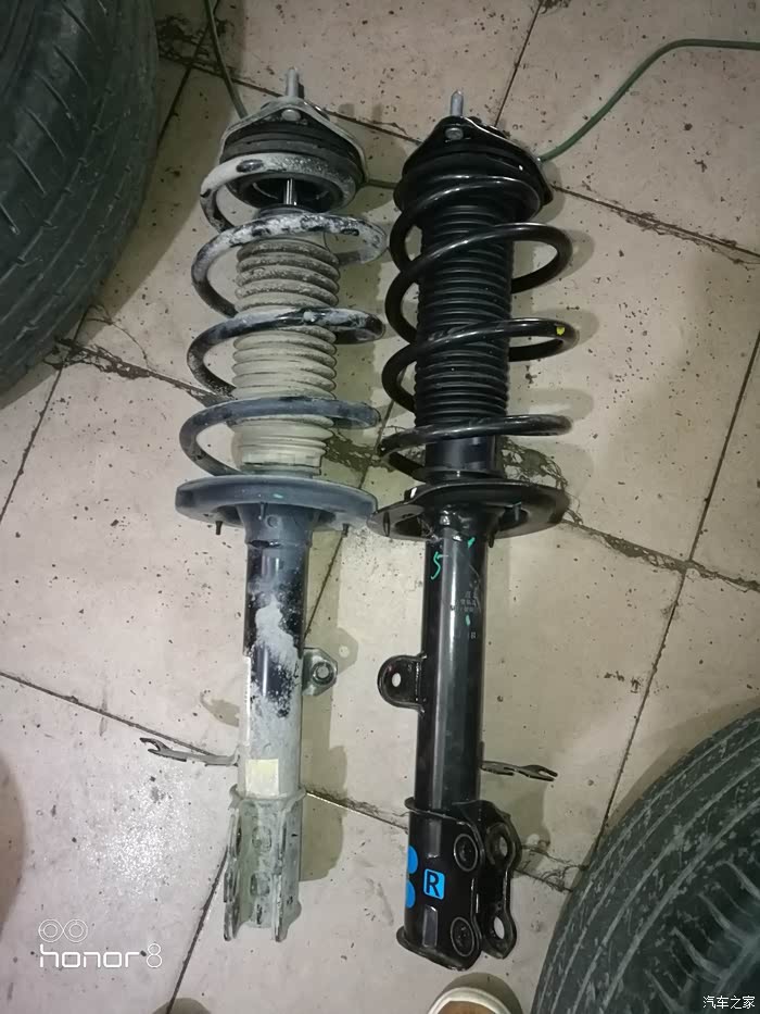

新老对比,无损安装,长度一样,弹簧细一点点

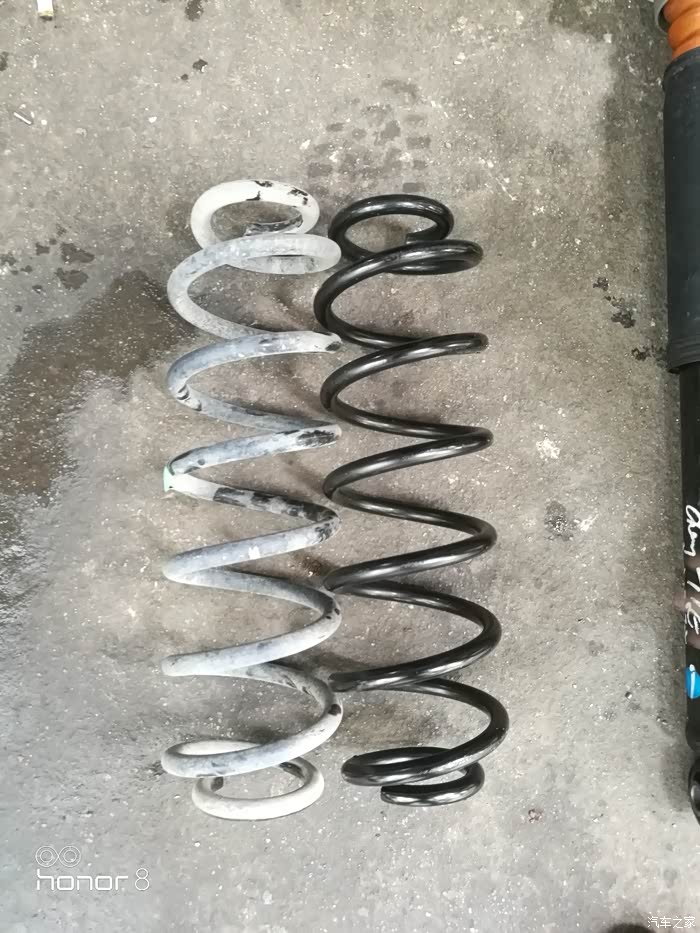

后弹簧也是细一点点,发现新的比原车的要短1公分左右,有点担心了,继续往下看
两个小时左右,换完装好轮胎,下架,见证奇迹的时刻到了,有点小激动,不要介意啊
担心的事情还是发生了,更换后,前轮接近79
更换后后轮76.5,前轮可以接受,但是后轮塌屁股了,比原来低了15mm
