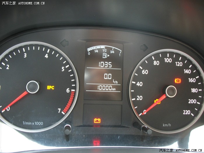

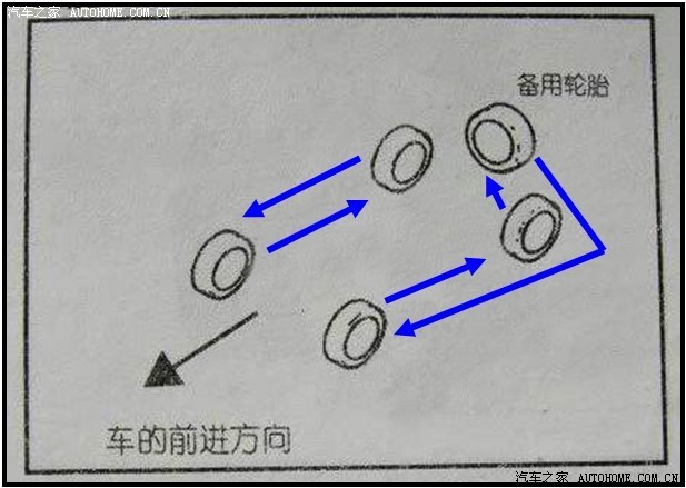

朗逸10000公里,上5轮对换方案讨论,望版主颁发讨论奖!
对换的理由:
1、使前后磨损平衡;
2、后面的备用胎要充分使用,以防止老化。
经再三思考特制订以下方案,请大家给点意见,也欢迎拍砖。

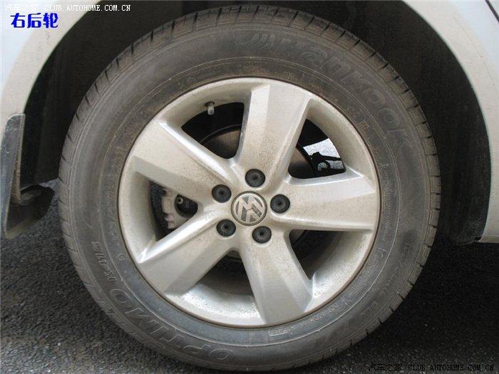

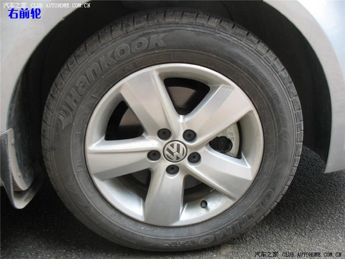

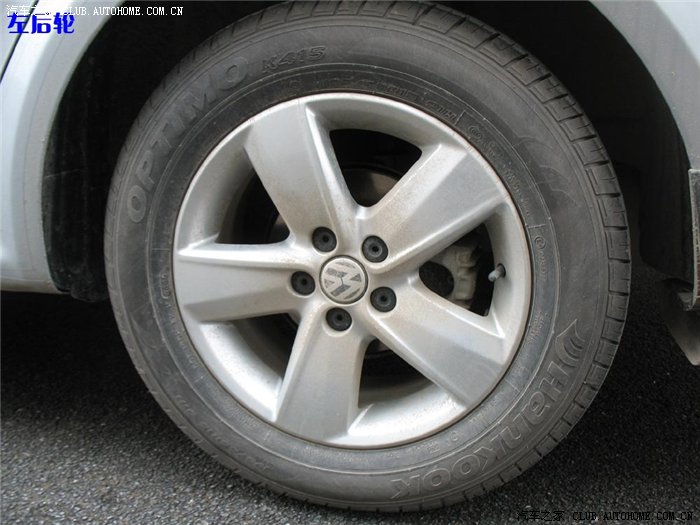

我的考虑是:

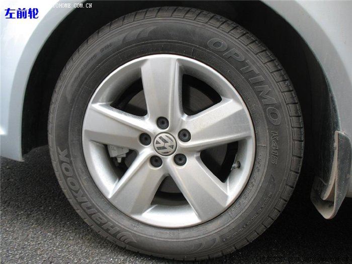

1、两前轮已有磨损,两个都继续使用,以后换新胎。
2、左前轮因在驾驶位处平时载重大磨损度相对较大,因此考虑换个新胎进来加速磨损达到平衡。
3、右后轮因载重比其他轮相对较少磨损度也较小,也就是相对较新,因此考虑把放到右前方与左边的新胎匹配。
4、左后轮比右后轮相对磨损要大一些(驾驶员坐左前面嘛),所以收起来先。

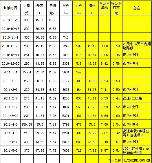

另,还晒晒我的油耗

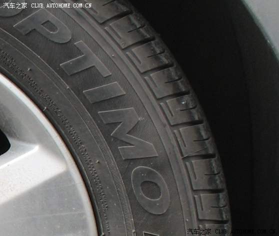

补充,我的胎是:
