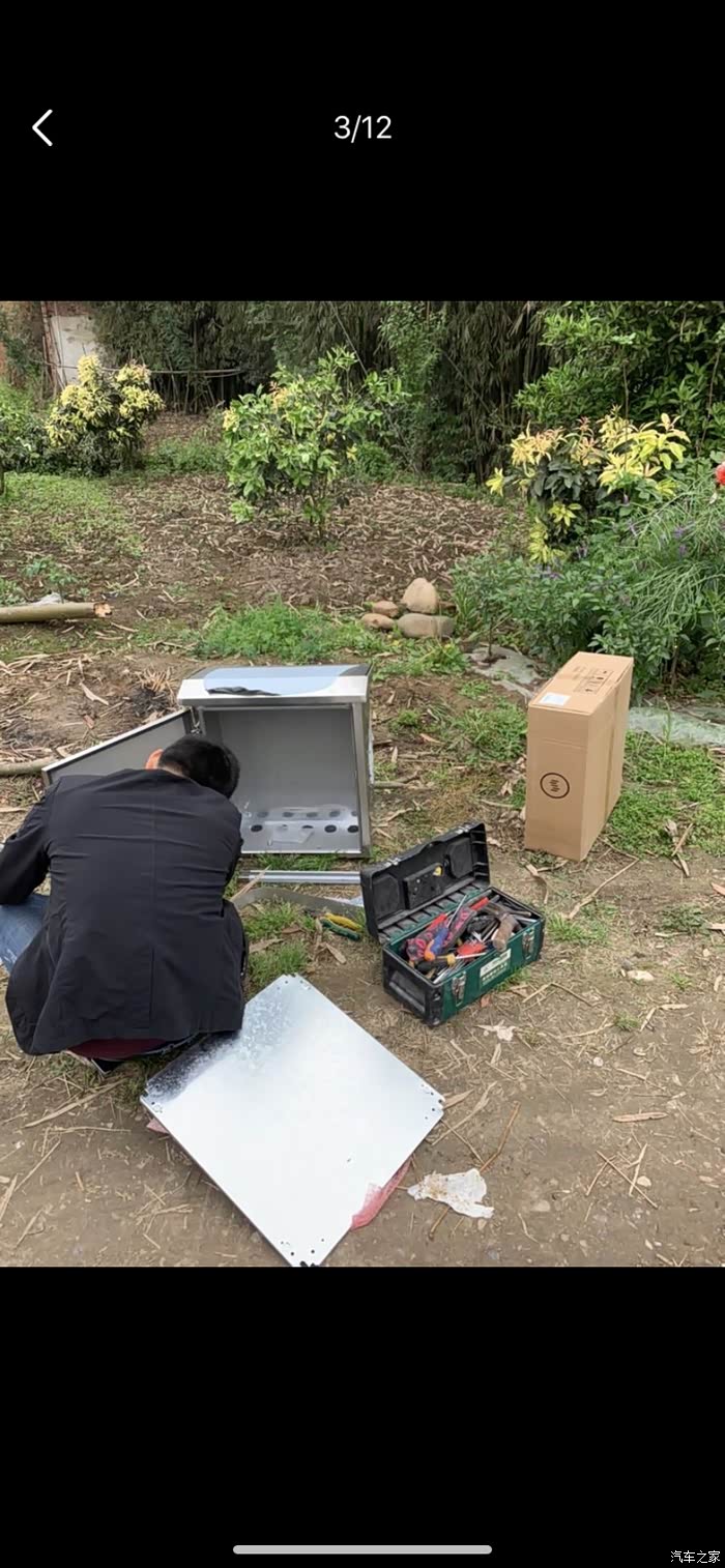

这次安装在距成都50公里的农村,与安装师傅约好后,进行了视频勘测,然后就上门安装了

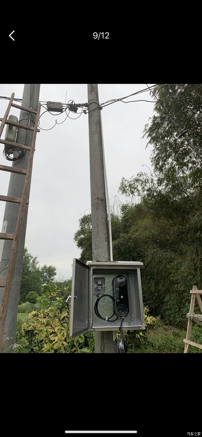

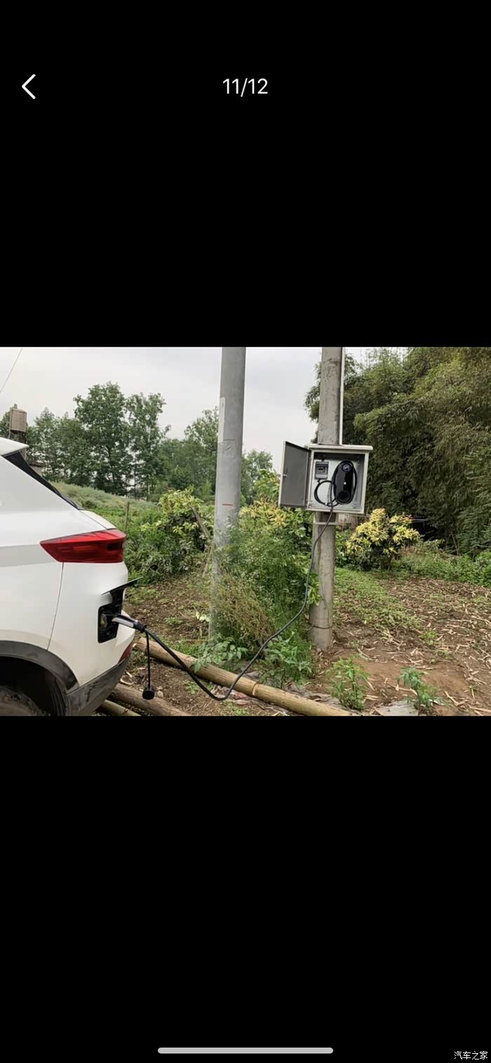

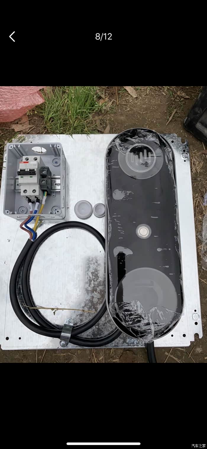

安装在户外,电表在邻居家,师傅们很麻利就搞定了布线,威马桩的造型还是比较独特的,logo很好辨识,很快就安好了,电缆还用管子装起来了,细节工作还是很到位的
,因为农村的电表基本都没有地线,还打了一根1米多长的铁棍做接地,需要180RMB,有需要的车友可以自行准备,有接地的就不用啦
电表接通后,测试成功,迫不及待的把小威也开过来试一试,这充电桩的颜值也是杠杠的了----转自一名威车主安装经验
