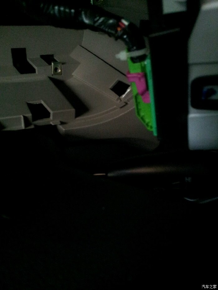

把仪表慢慢拿出来,图中的粉红色咔扣向下扳,不要强扳,中间有一个小小的东西咔着把它按下去就可以扳下了,然后拔掉线

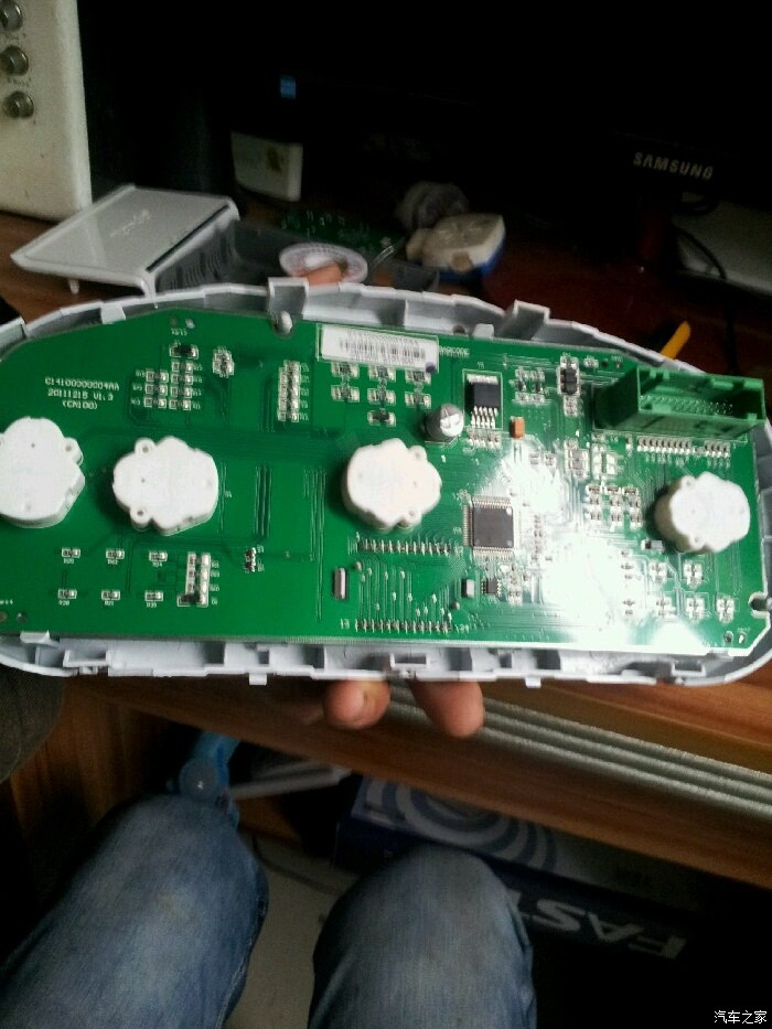

这是背面

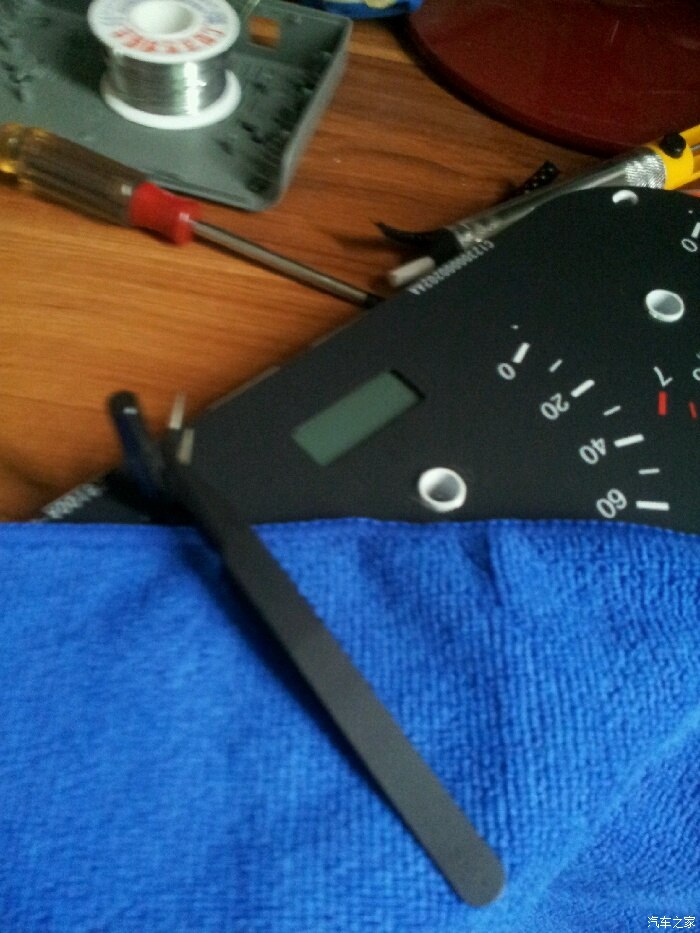

正面的要把指针拆下来,这是拆指针的神器,买电烙铁配有的,还蛮齐全的

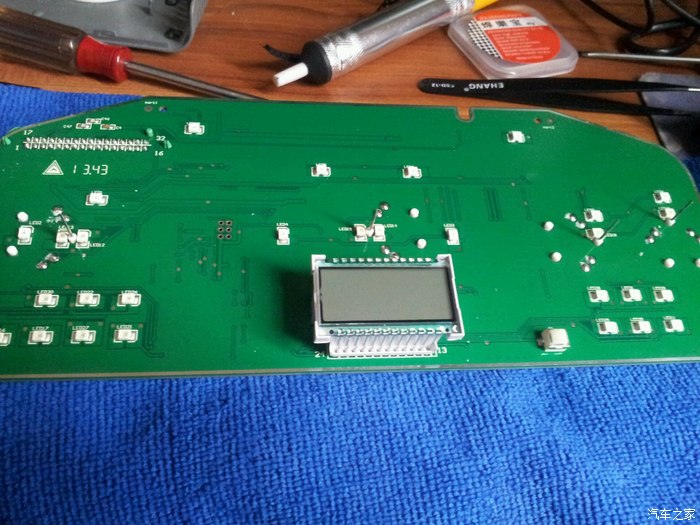

所有东西都拆下了的样子,上面的白点就是灯珠,都标有号的,从一到八,其它的不改

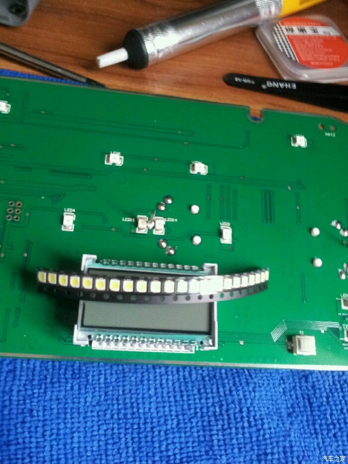

这是买会的灯珠,之前不知道要多少颗才够就一次买了二十颗,焊接的过程就无法拍照了,因为一个人作业,就是由于灯珠太小了加上第一次使用电烙铁,它妈的手抖的厉害,弄了好久才完成

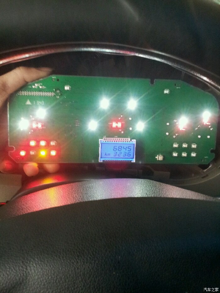

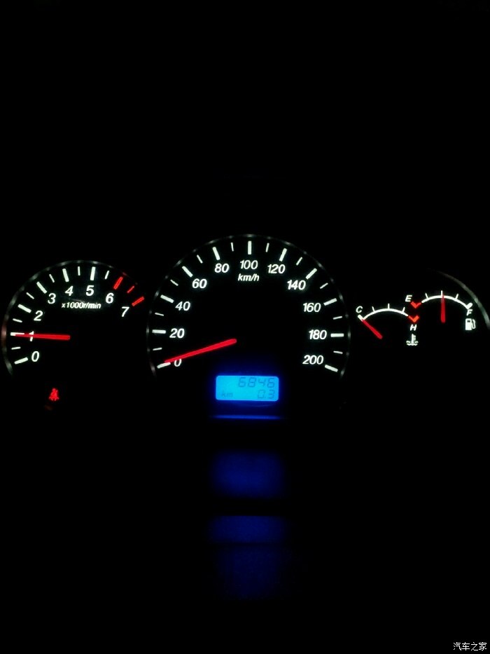

到车上试灯,插上线的时候好紧张,生怕不亮那就惨了,不过担心是多于的,八颗全亮了

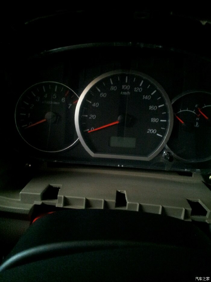

这是装车效果,由于弄好天都快黑了,装指针时弄了好久,这要反复调试,总之一切OK,想改的朋友不用顾虑那么多,大胆的去做

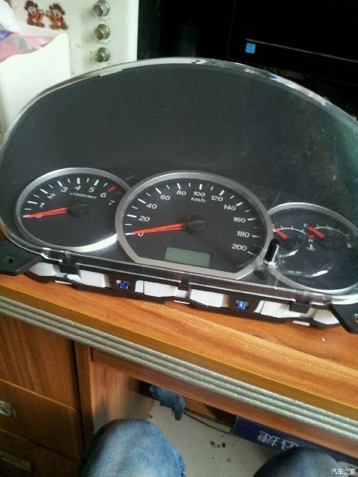

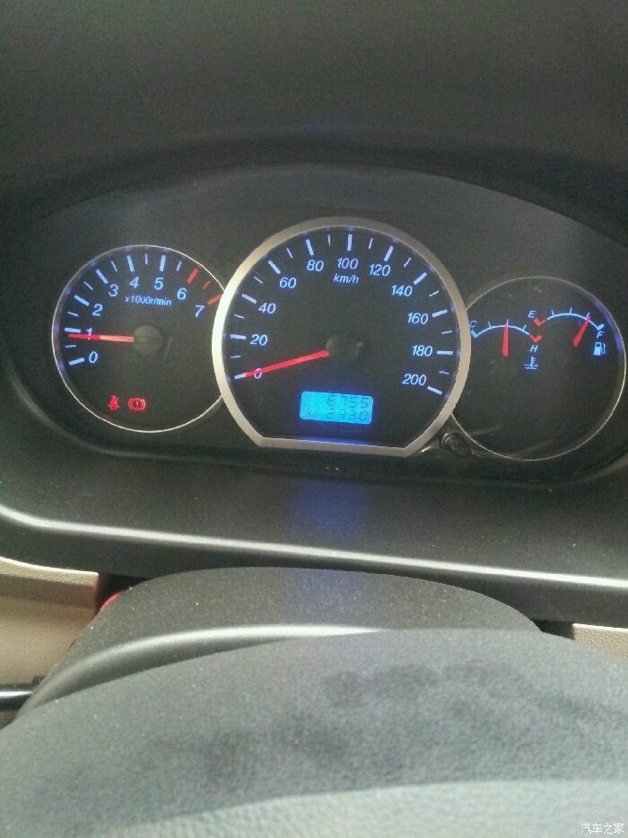

未改时的样子

这是背面
未改时的样子打开汽车之家 阅读体验更好
