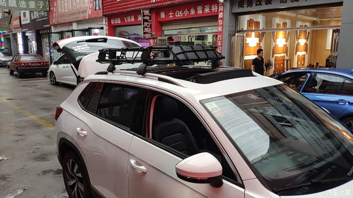

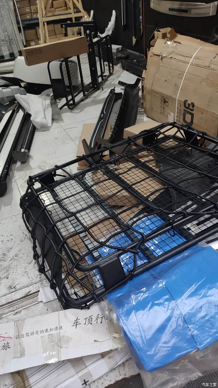

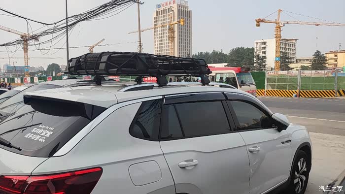

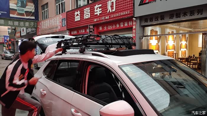

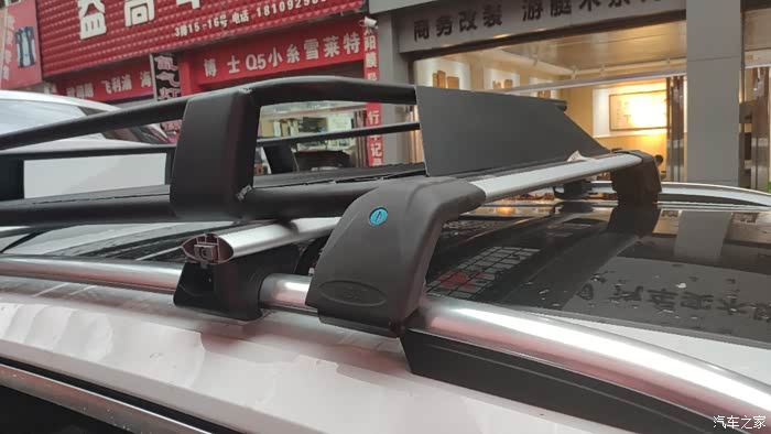

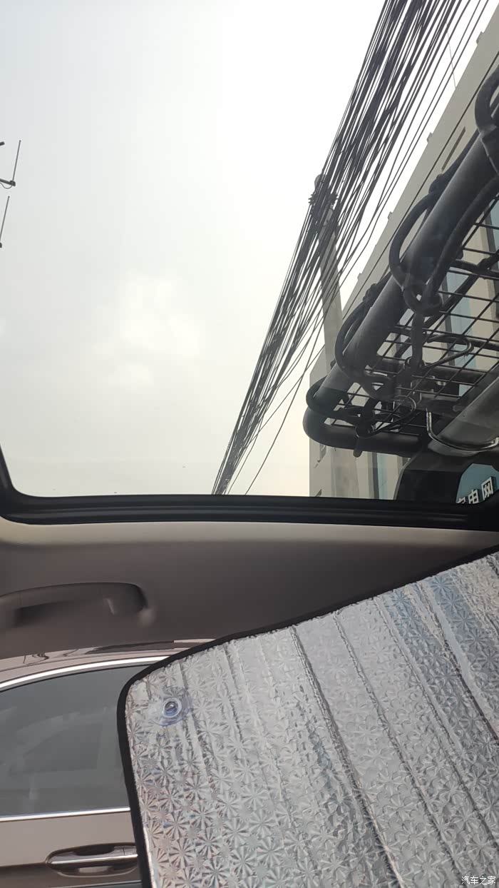

选横杆 咱们这个天窗是往上爬的 而且车顶是有弧度的 中间高两边低 太低的横杆会影响天窗开启 没办法只好装了这种高的 难看就难看吧 实用第一
定制了一个短一点的只有1.2m的框子
上框子 匹配天窗
把行李框尽量的往后装把天窗让出来 方便从天窗拿取物品 有紧急时刻也能从天窗逃生
看着有点不协调 就这样了 还是本着实用第一
不影响从天窗拿取物品

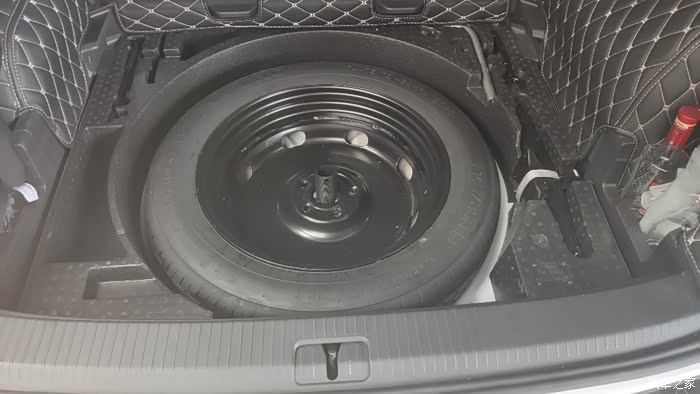

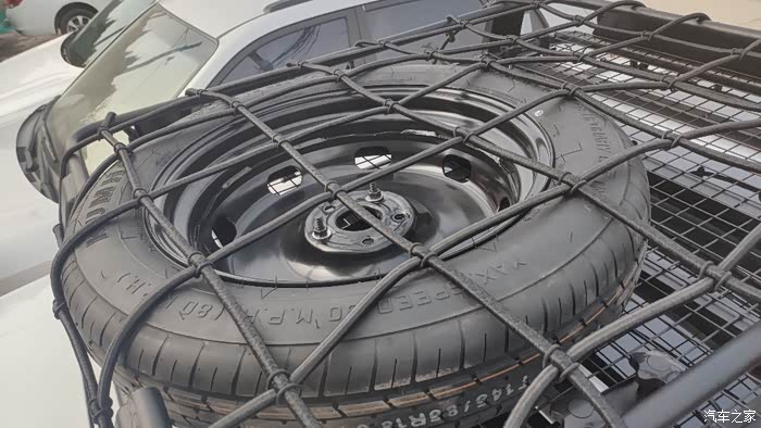

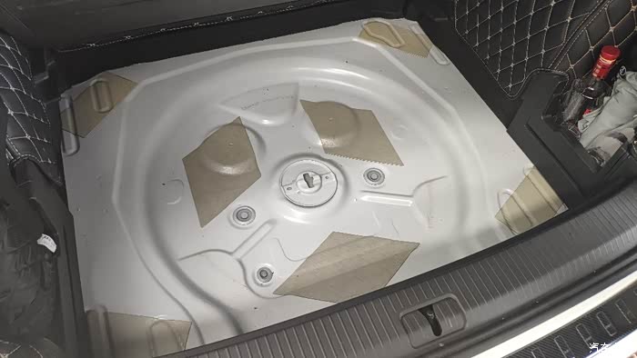

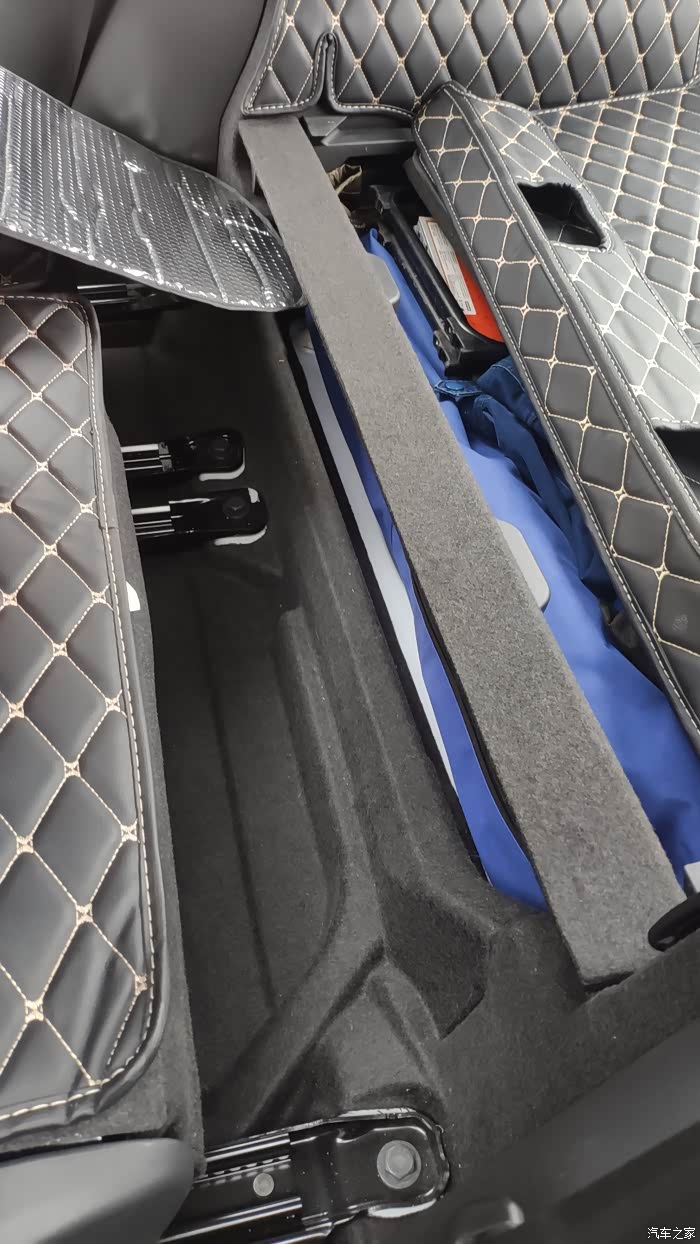

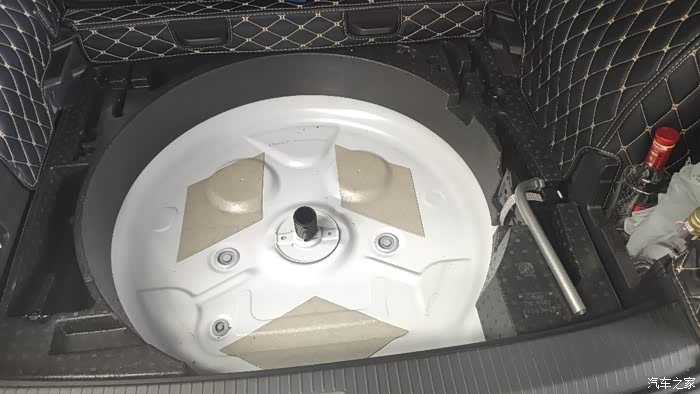

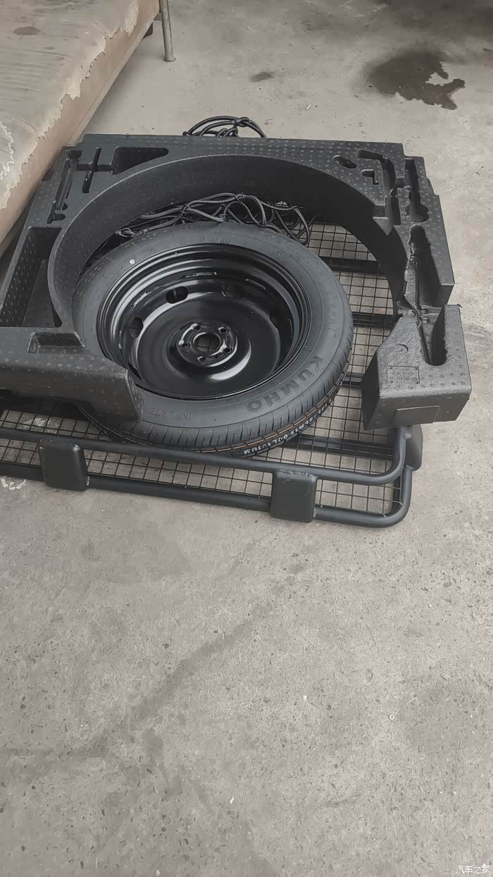

下来把备胎搞出来
把这个泡沫也搞出来
空间巨大

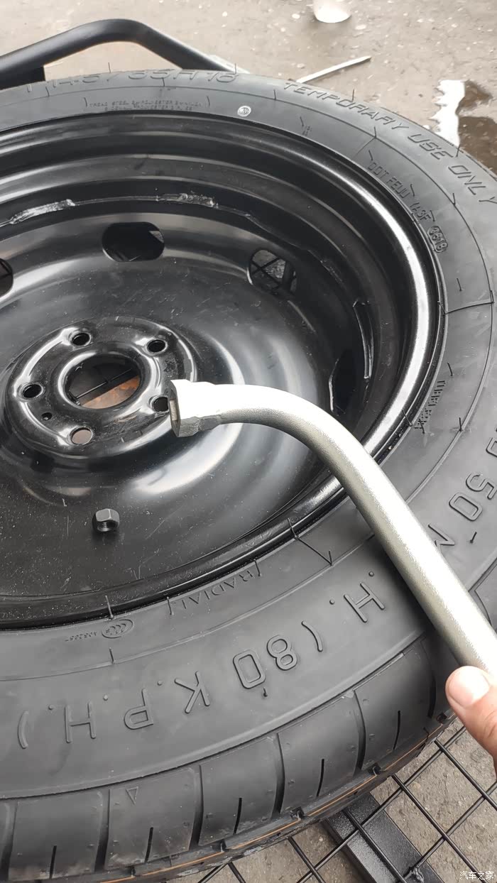

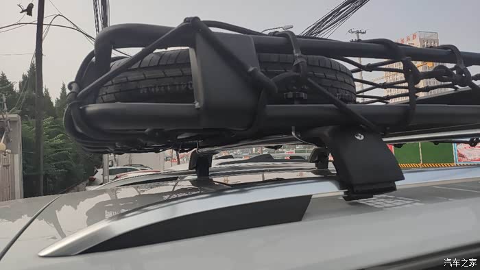

这一堆 准备架到车顶去

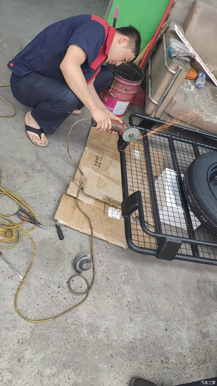

把框子后面的横杆切掉 让备胎尽量靠后

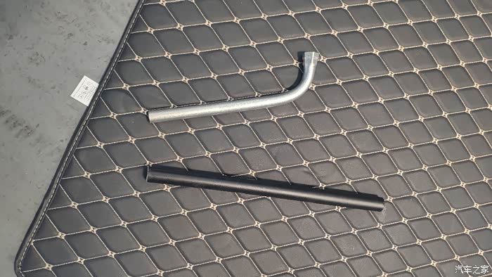

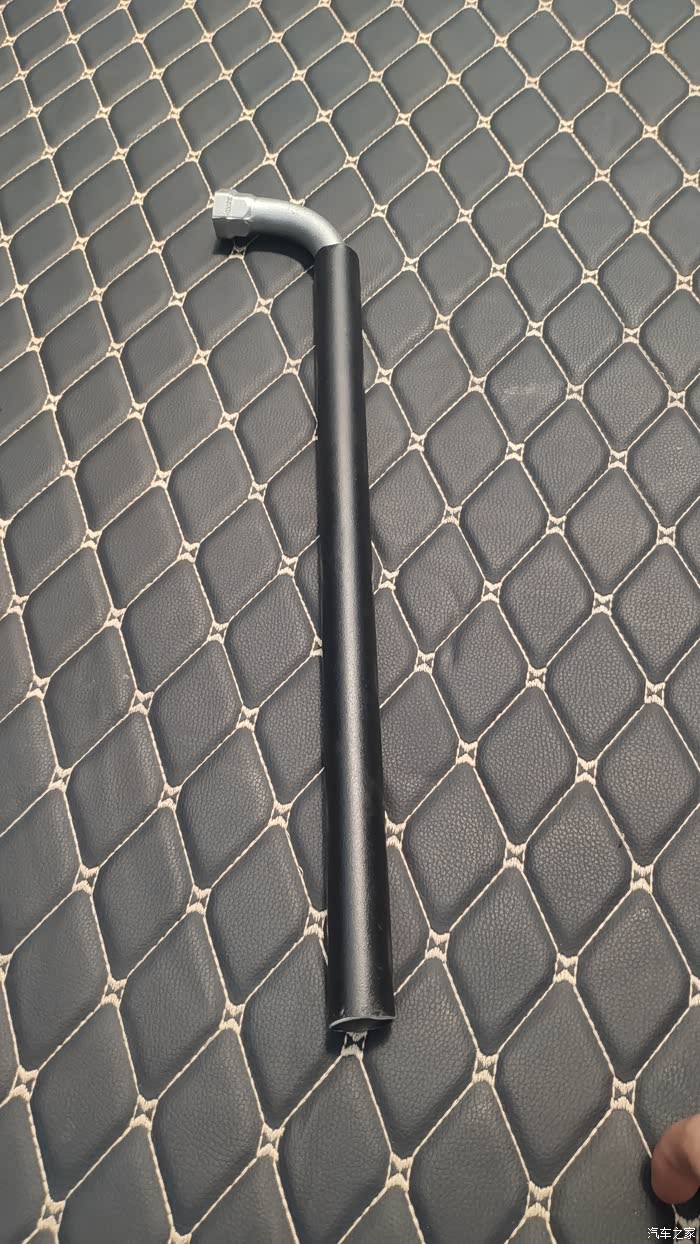

切下来的管子
刚好套在随车套筒上作为延长杆使用 拧螺丝省劲

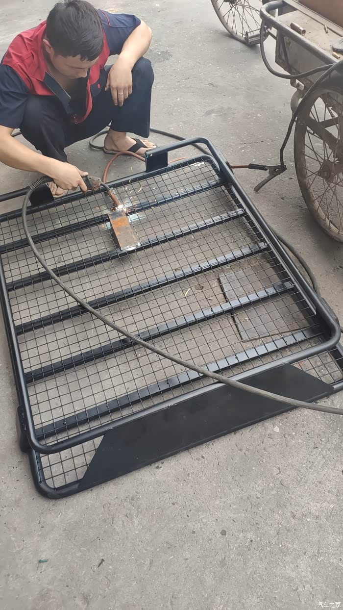

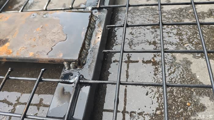

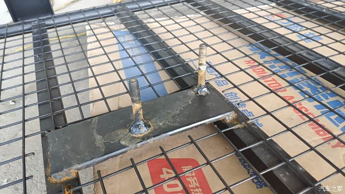

找一块钢板当底座 实在是找不到合适的 这个太结实了 好像是卡车的簧
小哥焊工不错的 在上面又焊接了两根丝杆 忘了拍照了

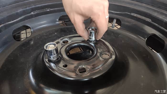

这是安装使用了一阵子发现丝杆生锈了 到最后我又更换了不锈钢丝杆
配的螺丝就和套筒匹配 用一把工具就行了
装上车了
看着还不错
从上面看 到最后我把这个丝杠和螺丝都换了 生锈
这是最终方案 防盗螺丝加不锈钢丝杠 完美

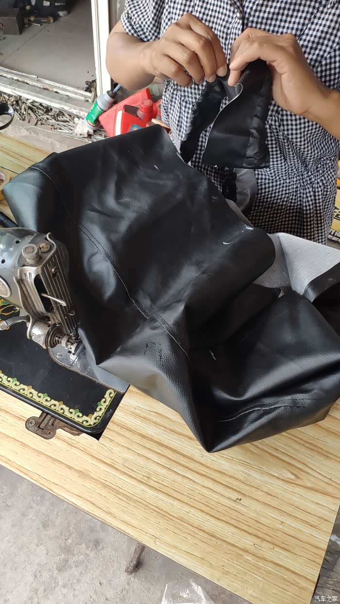

买了备胎罩 网上全是全尺寸的 我找了个裁缝改造一下 让它服帖一点
大致是这样规划的

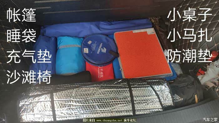

在没有实施以前 把一些东西先装进去 近期又采购了一个吊床

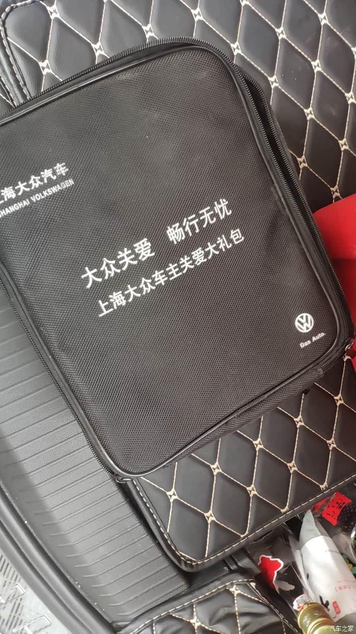

原来那辆上汽的车上遗留品

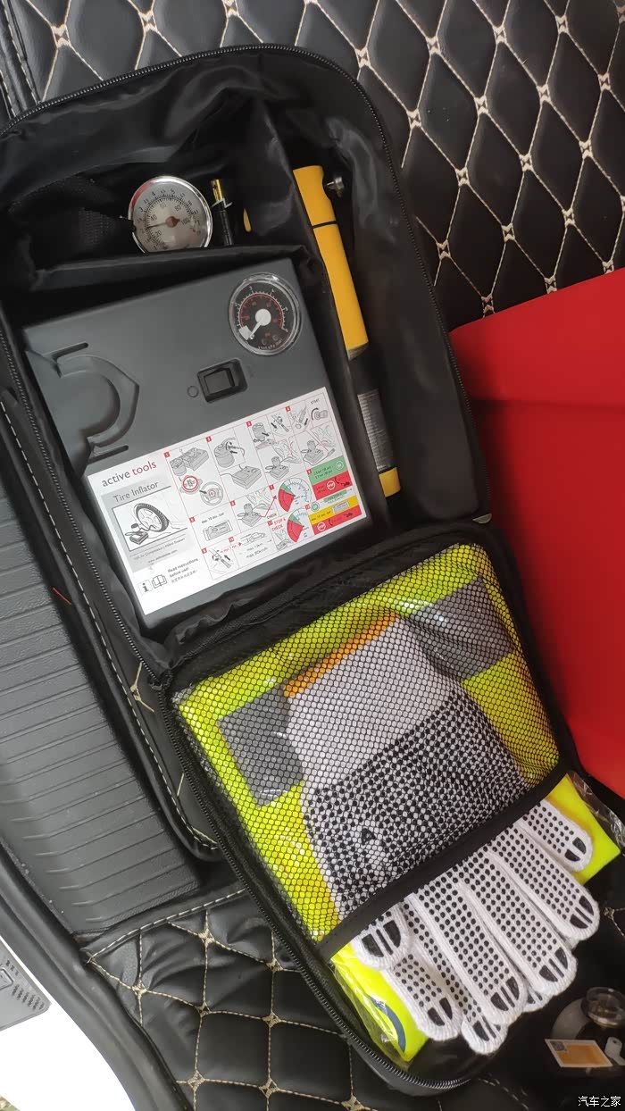

补胎工具打气泵 完美

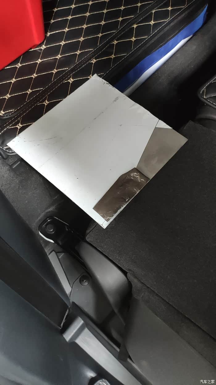

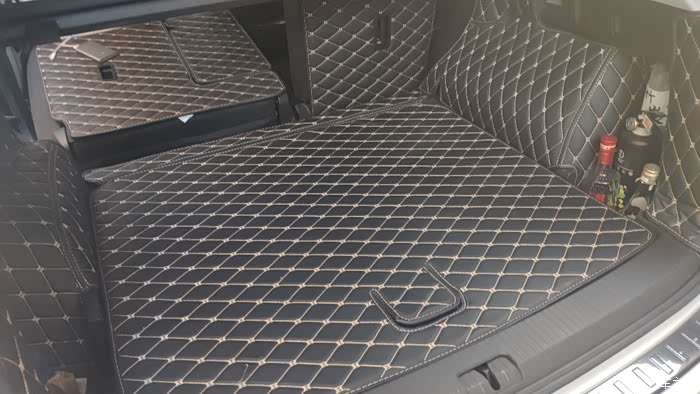

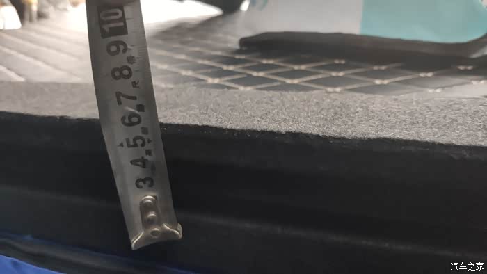

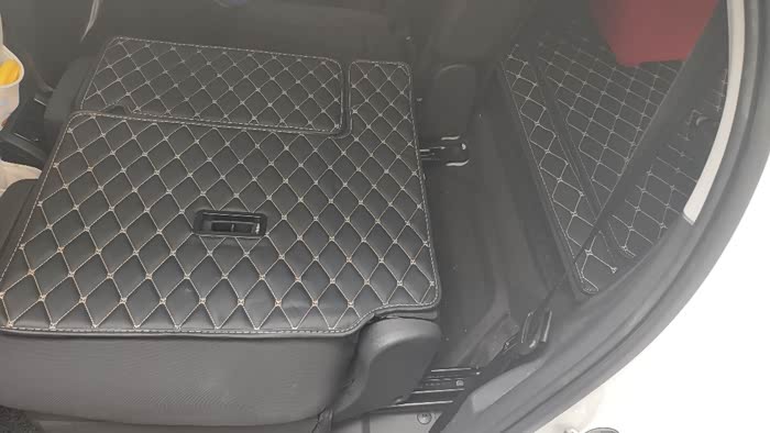

下来就开始要解决床的问题了

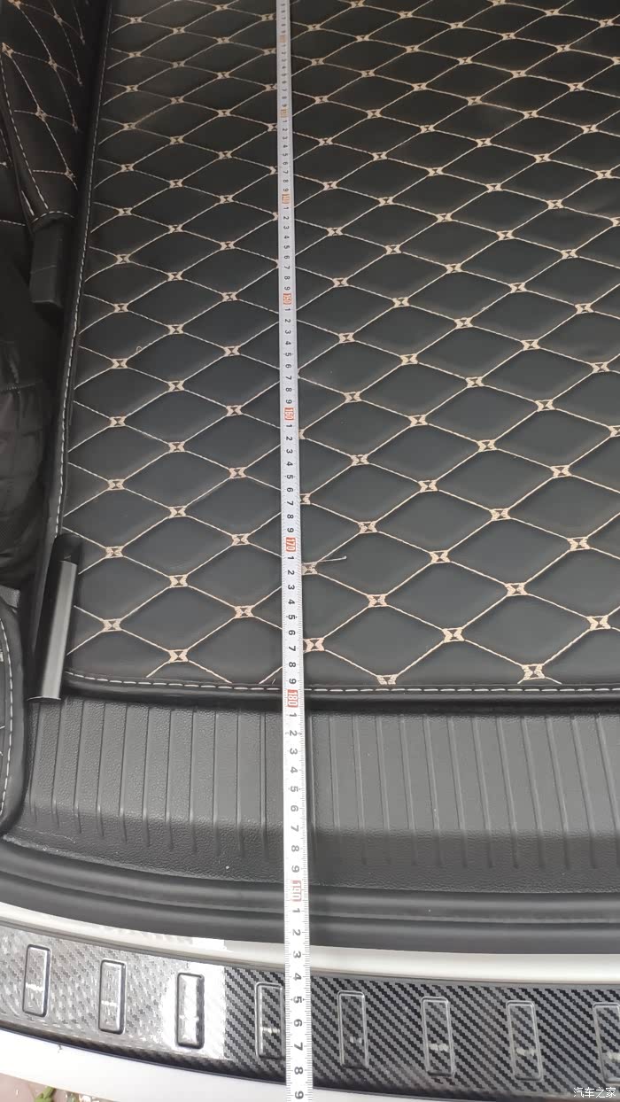

把后排座椅拉到最头才有180cm的距离 我178 勉强够用
但是中间有这么大个坑

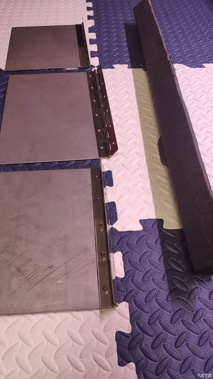

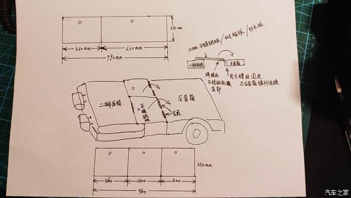

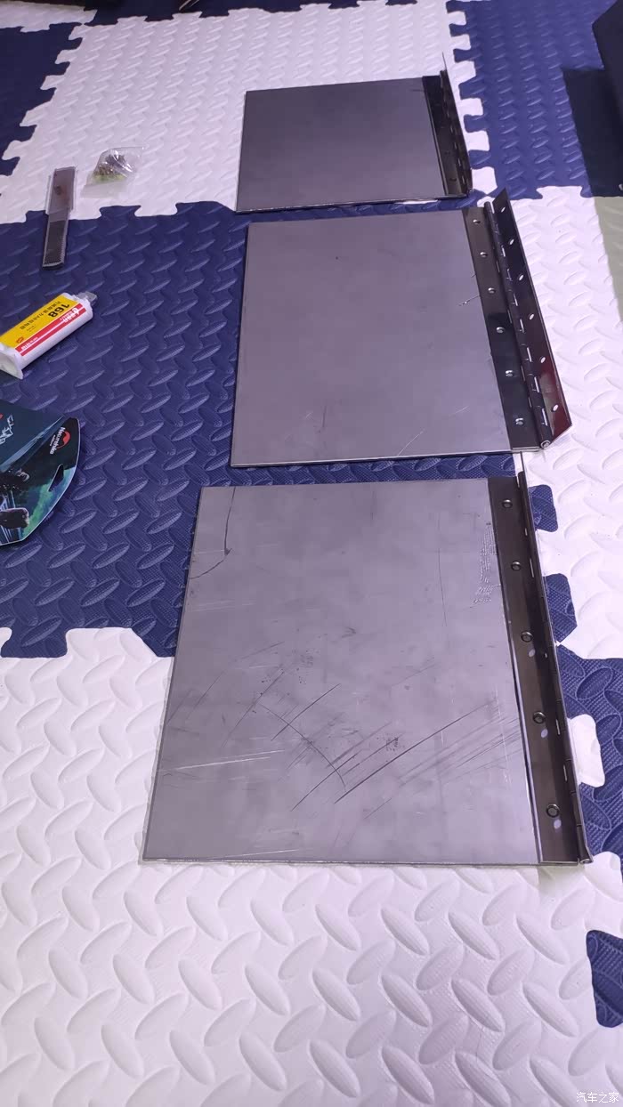

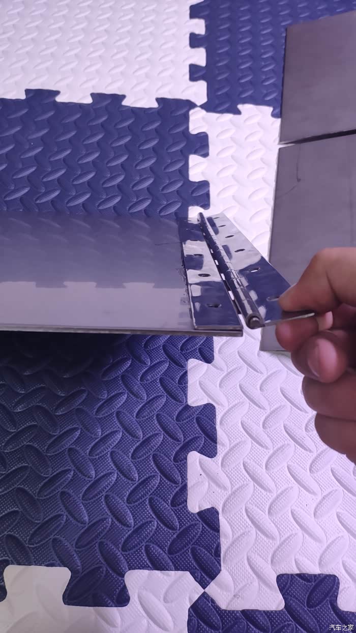

设计一套翻板
下料
这个横杆能拿下来 大大方便了我加工翻板
量了一下合页的尺寸
画的草图

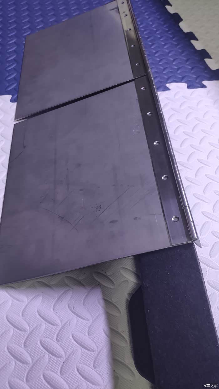

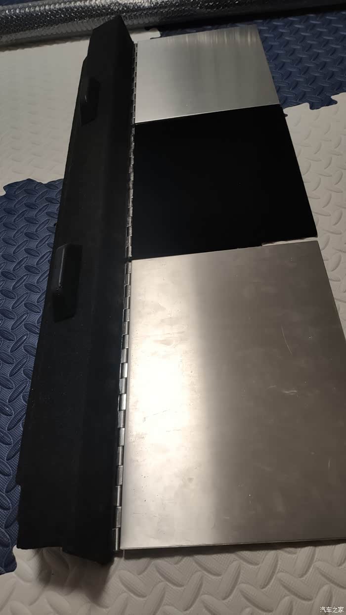

粘合页
感觉很完美
粘上去很结实
和横杆匹配

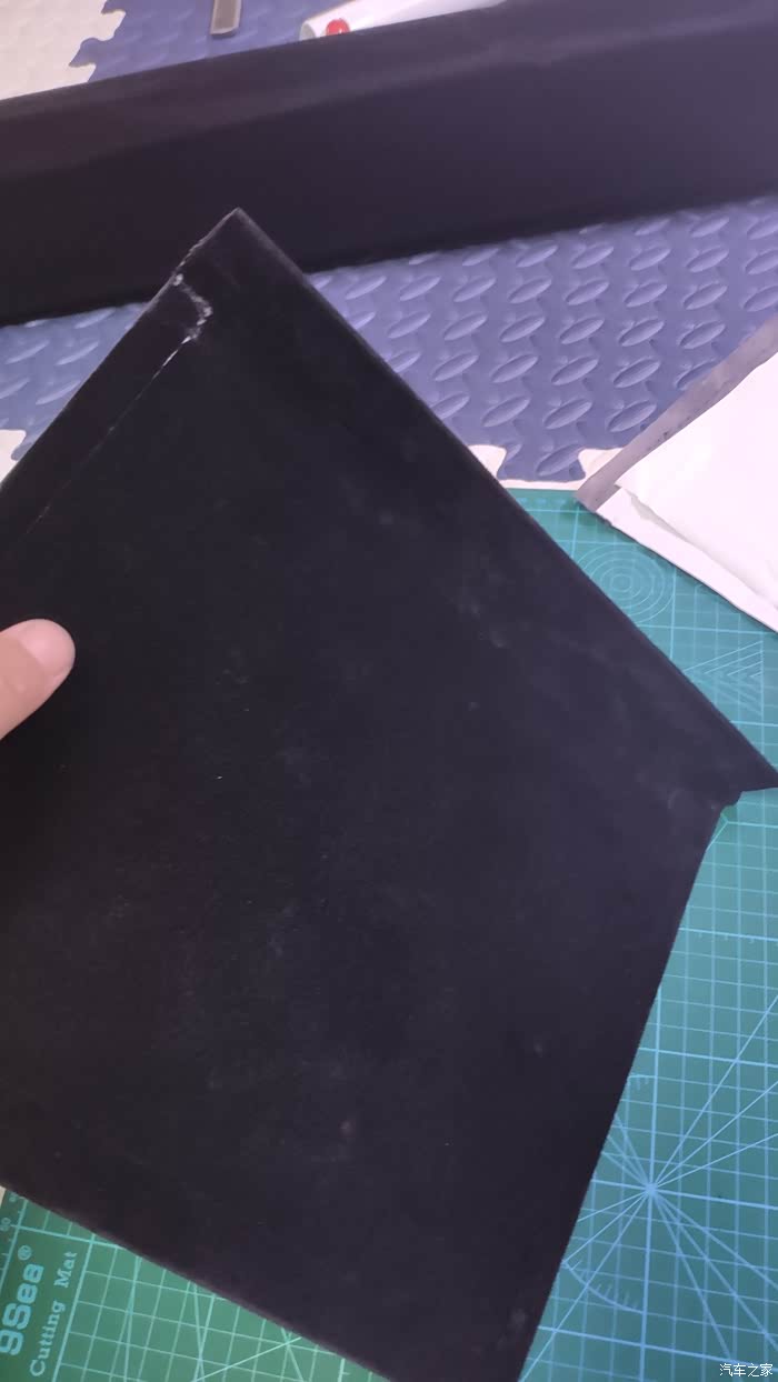

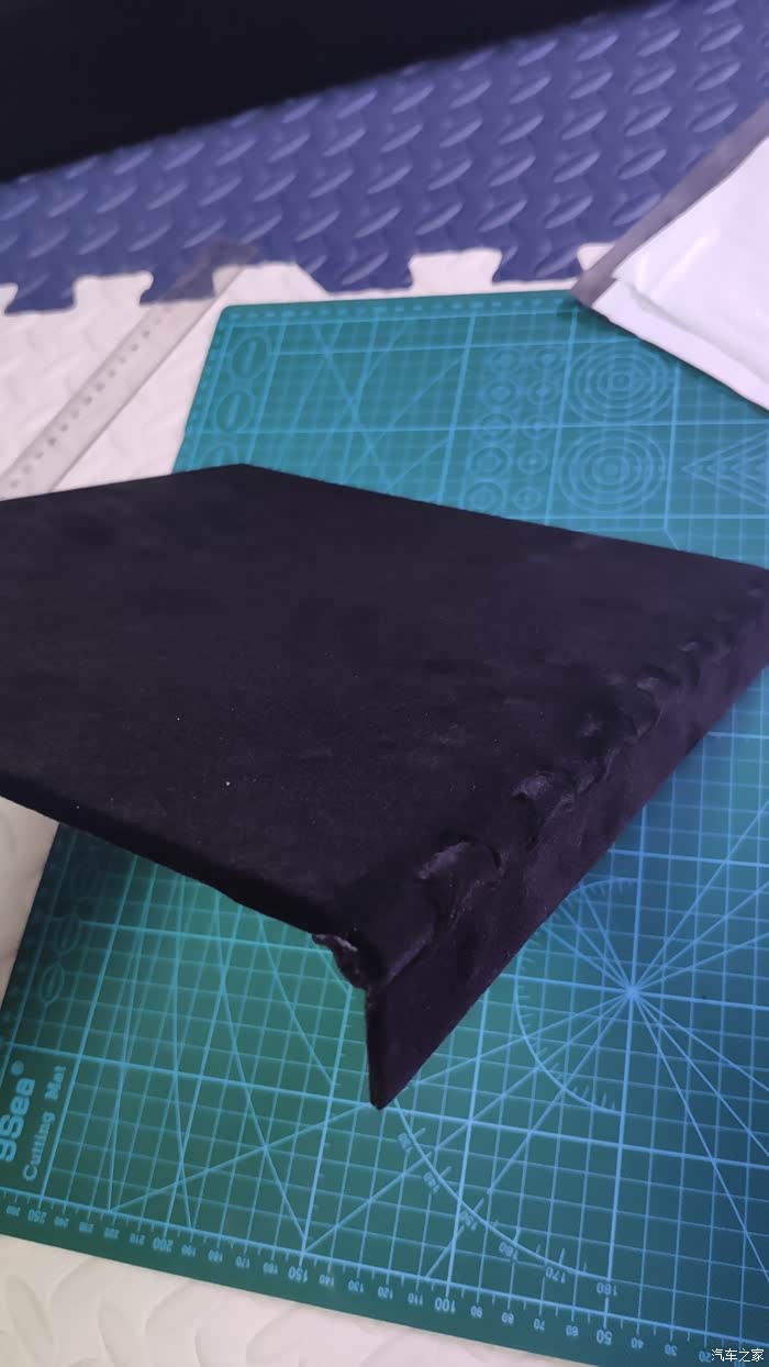

包绒
手艺还不错吧
与横杆链接 就等装车了
