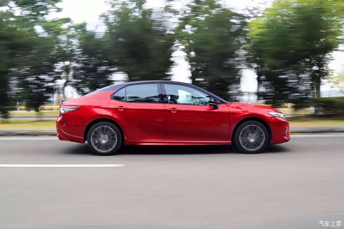

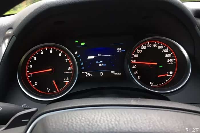

1、 尽可能在经济车速行驶
每个车都有一个经济车速范围,同款车油耗表现差异很大的原因,是因为没有尽可能让车辆在经济时速行驶。
车速过低,行走相同的路程会耗费翻倍的时间,而车速过高,各种阻力会翻倍,增加发动机负荷,都会使油耗增高。
一般车辆的经济时速是50-80km/h,只是一个大概的范围,在保证不违章的情况下,尽量让车子在这个经济车速范围内行驶。

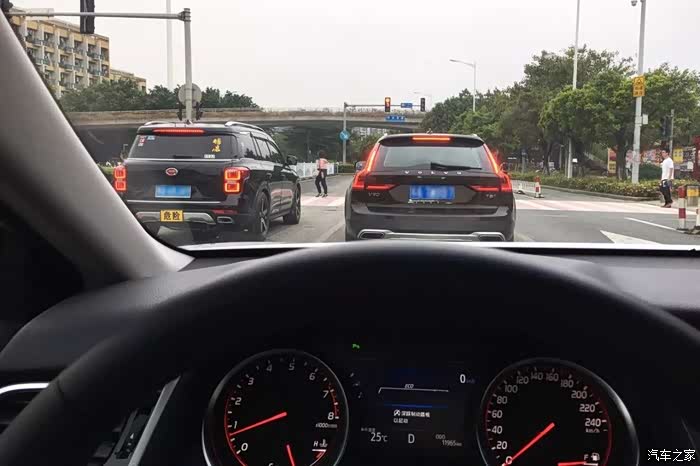

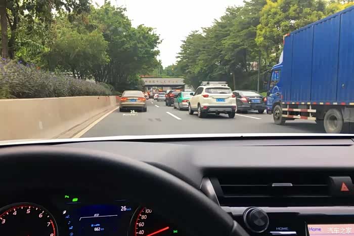

2、避免或减少刹车
刹车是会损耗很多车辆动能的,小编在此先强调,并非是让大家不要刹车,而是尽量避免或者减少刹车。
2、避免或减少刹车
对于市区路况,比如红绿灯停车,完全可以提前预判,收油门让车辆缓慢降速,最终通过刹车来辅助停车。
而高速行车也是如此,要善用收油门动作来利用发动机制动,因为车辆滑行会反拖发动机运转,对于现在的电喷发动机来说,这样是会减少喷油量的,等于节油。

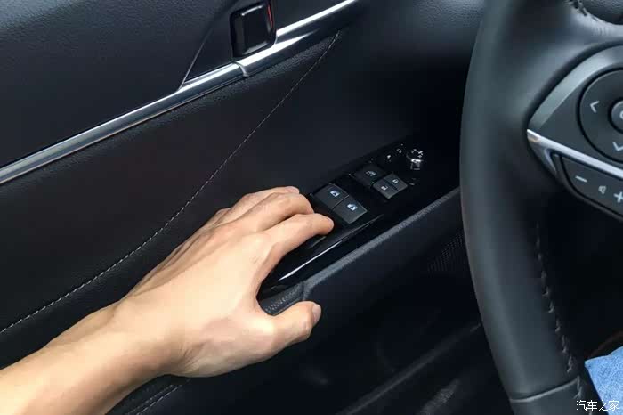

4、关窗、降低风阻
风阻是车辆行驶时来自空气的阻力,除了其他很复杂的东西之外,还与汽车外形设计有很大关系。看过概念车的网友,可以回忆一下概念车的造型,它们车身线条几乎都是使用圆滑的曲线构成的。
4、关窗、降低风阻
如果肥皂长成概念车那样,那一用力它就能飞出去,所以概念车的风阻一般都是很低的。

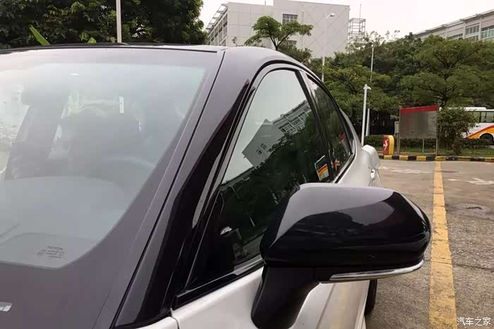

而实际量产的车,会考虑实用性问题,比如:需要外后视镜了解后方情况,那就会增加风阻,不过这优势不可避免的。但是有很多是可以避免的,比如车友们钟爱的晴雨挡、雨刮装饰片,甚至是行李架,这些外加的东西都会大大增加风阻。
其实,这些东西平时很少用到,完全没必要加装。另外,行车过程中尽量关窗,将空调设置适合温度,未必会增加油耗。

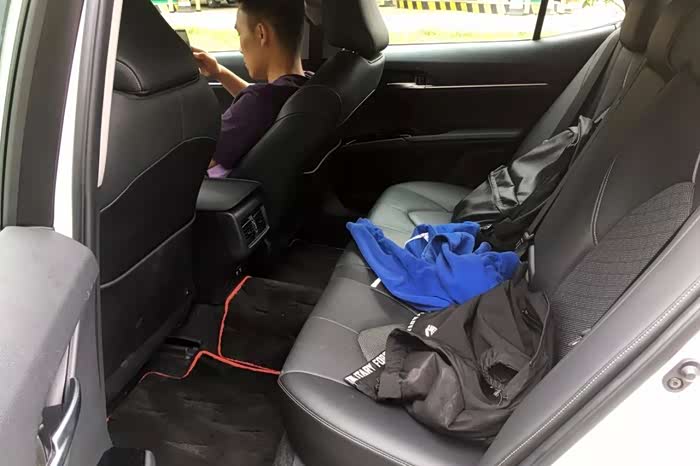

5. 减轻车身重量
减轻车身重量这些不用多说了吧,近些年来许多厂商都在花很大的成本和心思在做车辆的轻量化,有很大一部分原因是因为这样可以降低油耗。而现实中,许多车友会把爱车当做移动仓库,里面塞满了许多用不上的东西,这样既影响空间又增加油耗,应该进行适当清理。
6、合理应用自动启停
前几天我刚在一篇稿子中说过自动启停使用起来很鸡肋,但这里为什么又要说它呢,关键字是合理应用。
怎样算是合理应用,比如红灯倒计时就只剩几秒,那因为自动启停的干预,造成启动油耗比怠速等红灯的油耗还高,那显然是对自动启停使用不合理。
又比如红灯倒计时超过15秒,甚至一分钟,那显然是应该运用自动启停将发动机熄火,因为启动油耗要比等红灯的油耗要低很多。这个东西琢磨一下就明白了。

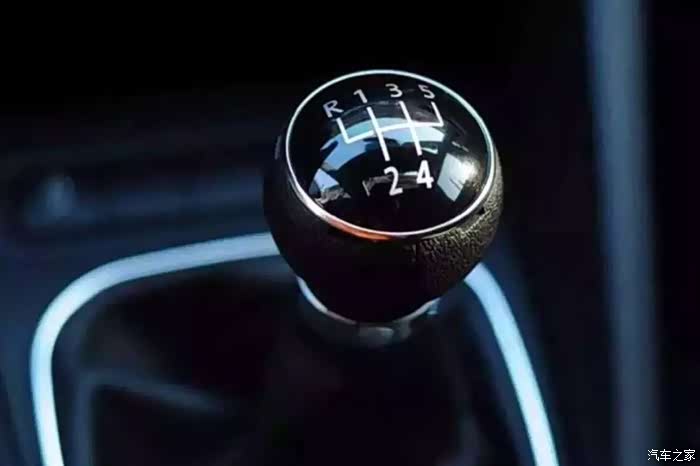

7、手动挡车要使用合适的挡位行车
有的车友很想当然地认为手动挡车就是比自动挡车省油,小编要说的是未必哦。让手动挡车的省油的关键在于,驾驶员是否会正确选择挡位,应该尽量避免高挡走低速和低挡走高速。
7、手动挡车要使用合适的挡位行车
高挡走低速这是属于拖挡了行驶了,发动机会出现发闷的声音,严重时发动机会抖动的很厉害甚至熄火,此时就是挡位选择不对了,应该降挡行驶。而抵挡走高速呢,此时你会感觉得车子好有劲啊,动力过剩了,造成浪费。开手动挡的车,应该通过正确选择挡位,使发动机转速控制在经济转速范围内,一般车辆的经济转速是在1500-2500转左右。

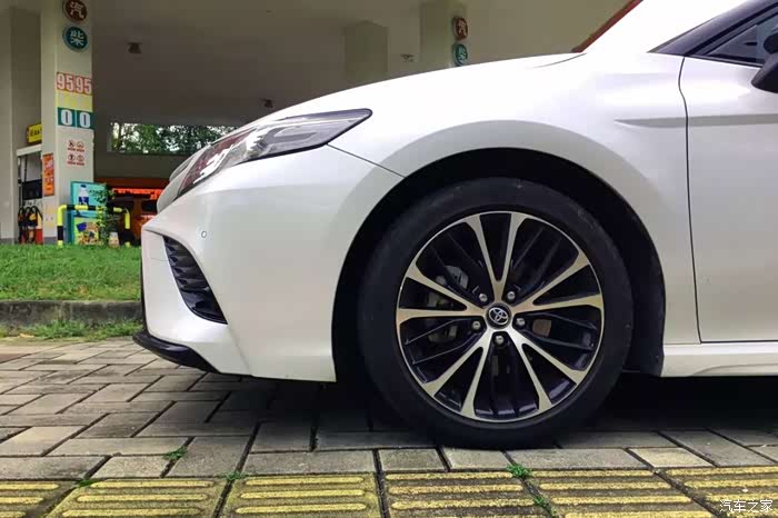

9. 保证胎压正常
应该时常检查轮胎气压,每个车都有冬夏季的轮胎气压值的,如果车身上没有贴,那就去看使用说明书。
如果轮胎气压过高,会出现行驶舒适性降低,严重时可能爆胎。如果轮胎气压过低,短时间内会增加行驶阻力,导致油耗过高,长时间行驶会使轮胎胎壁折裂。
