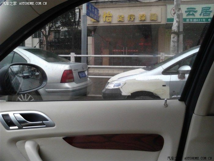

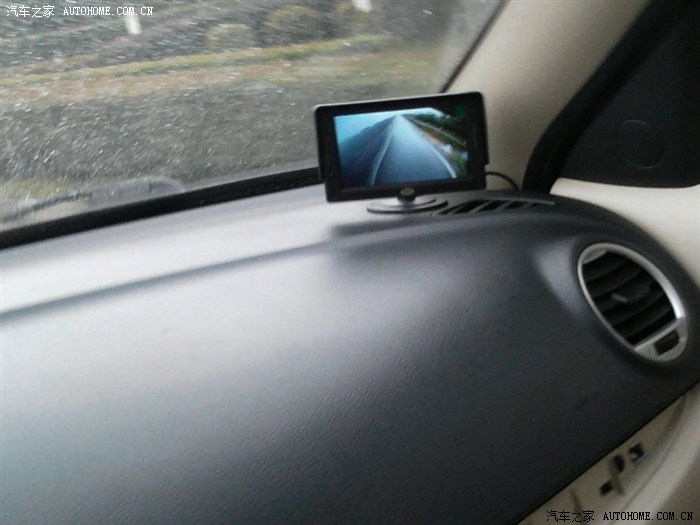

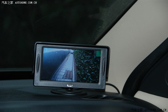

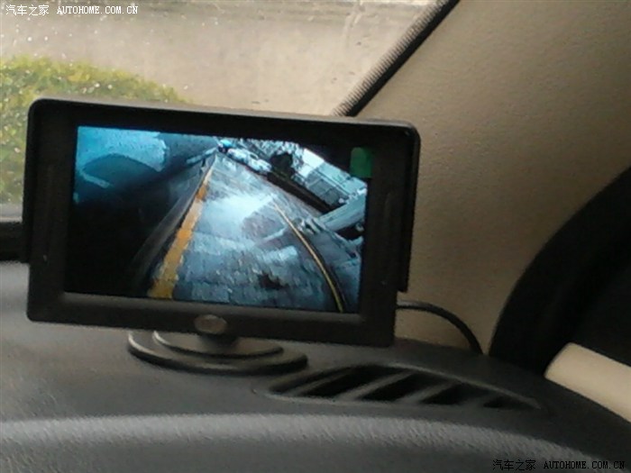

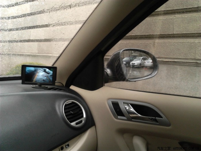

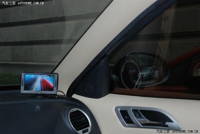

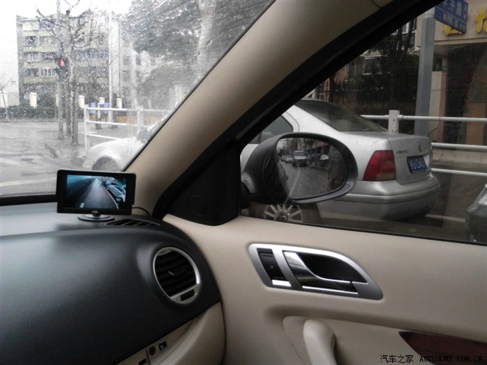

白天路试效果1:
显示器发现白色车辆, 反光镜却没看到。
拉近一些看看,白色车辆在右面,不要变道 :
转头看看,确实都在眼前了。

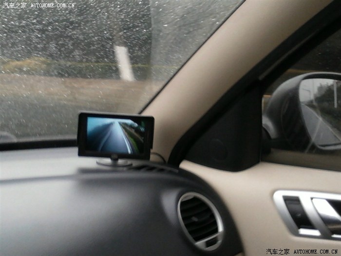

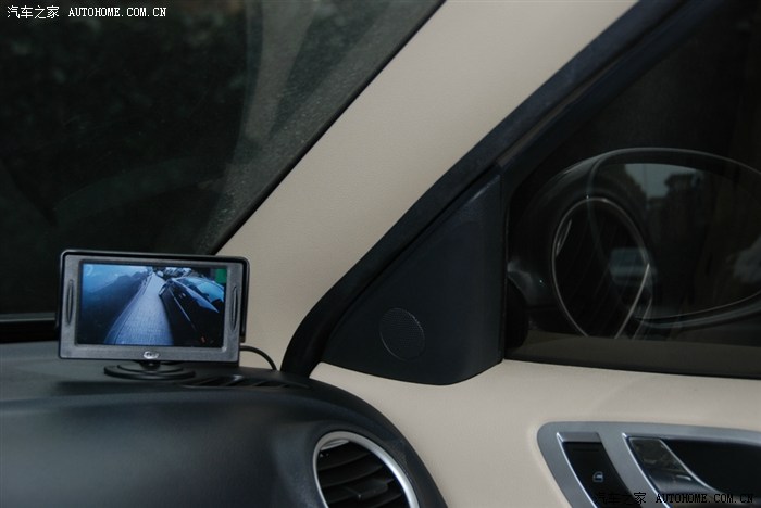

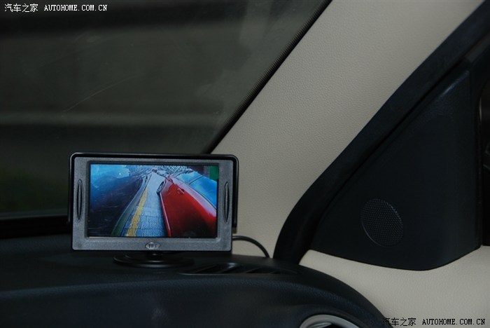

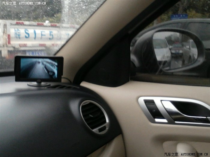

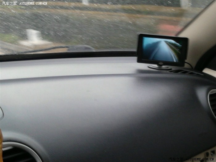

白天路试效果2:
正靠 最右侧道路行驶中,开双跳 :

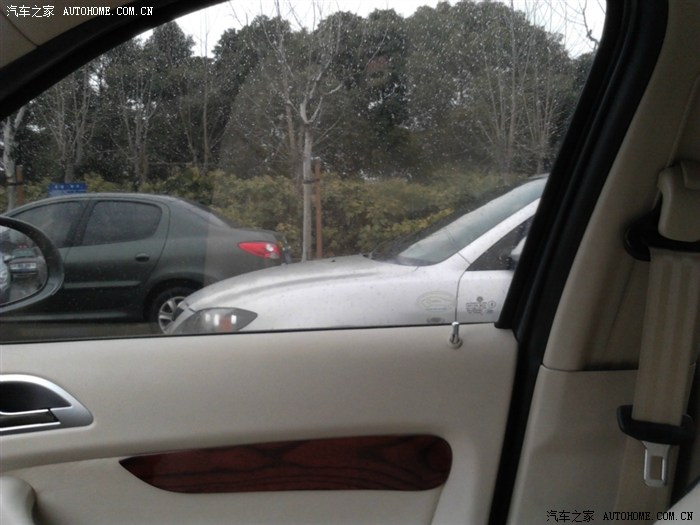

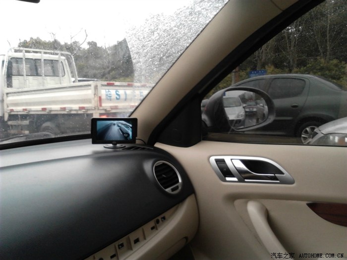

等红灯时,显示器看到边上的白色车,反光镜中没有它 :
侧窗拍一张,就在旁边:

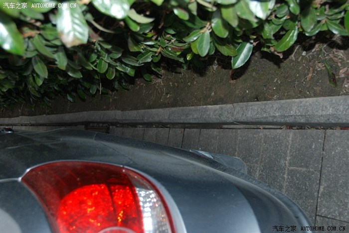

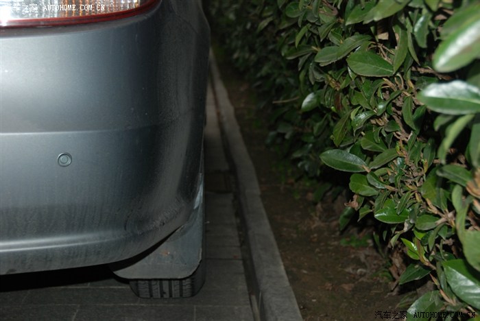

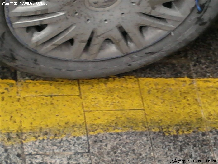

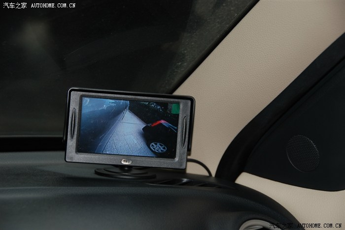

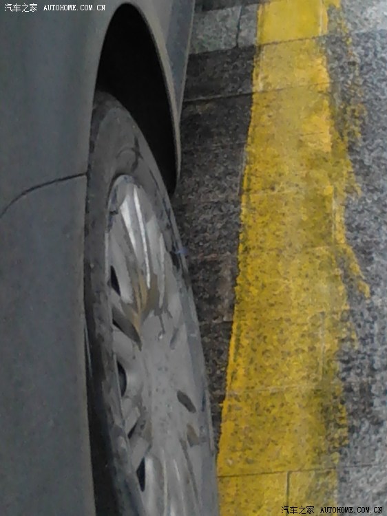

白天静态效果:
虽然看不到轮胎,不过整个车身最外侧和地面的关系一目了然。
拉近看看:
车外情况:

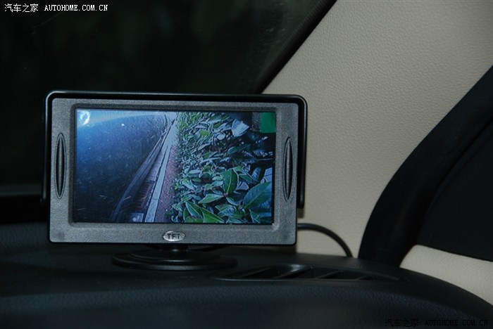

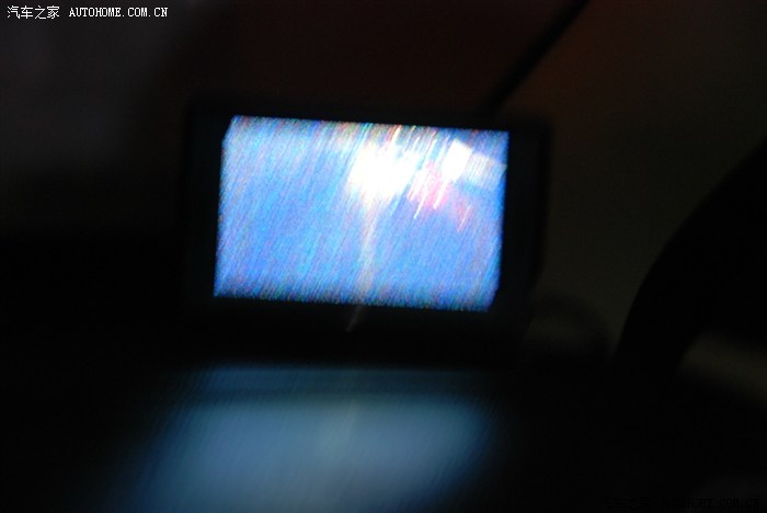

夜晚静态效果:
目前看CCD的摄像头晚上也不灵啊,全是雪花,基本看不到地面。正在咨询店家怎么回事?(照片拍的不好)

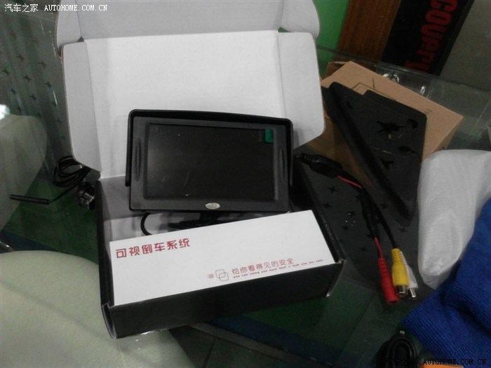

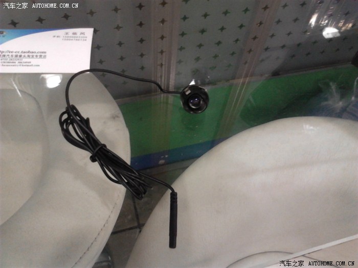

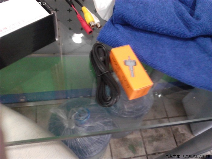

首先展示下买到的主角:
注:摄像头是最新的360度可调的CCD摄像头,使用下来感觉实用性不强,而且视角偏下,不是很理想。建议要买的同学考虑老款。

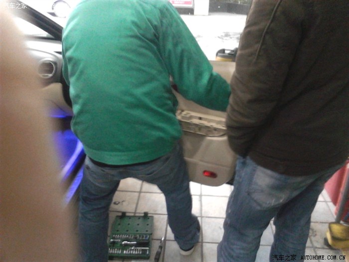

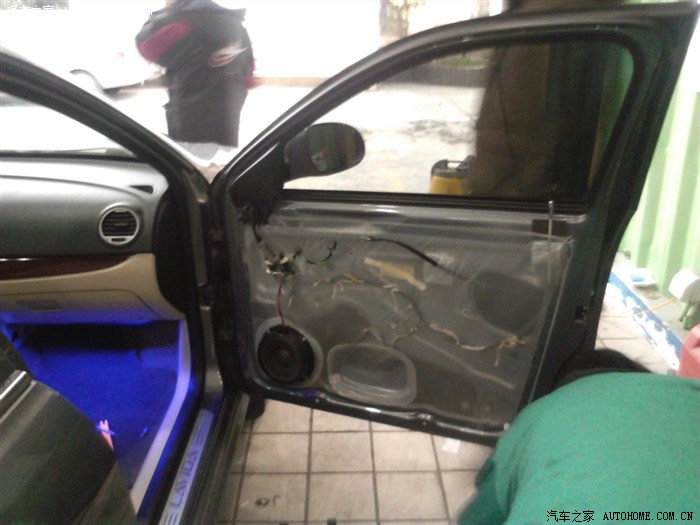

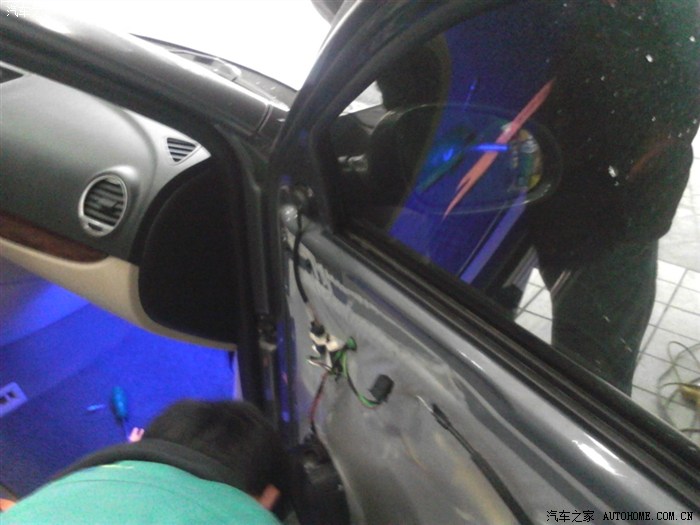

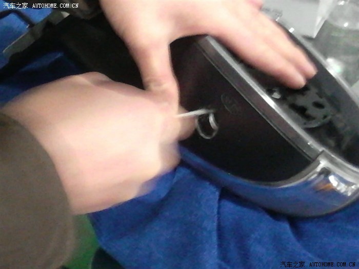

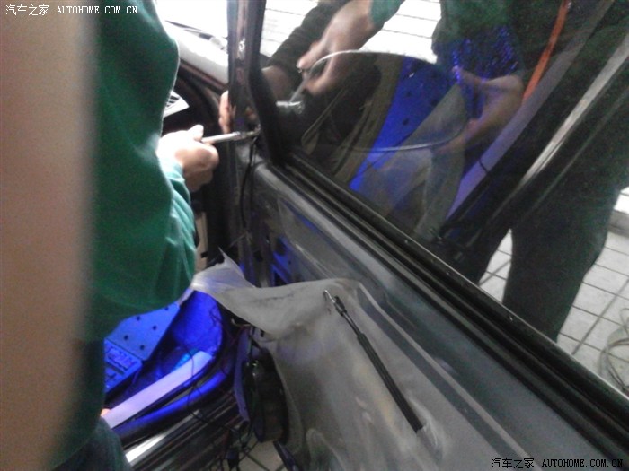

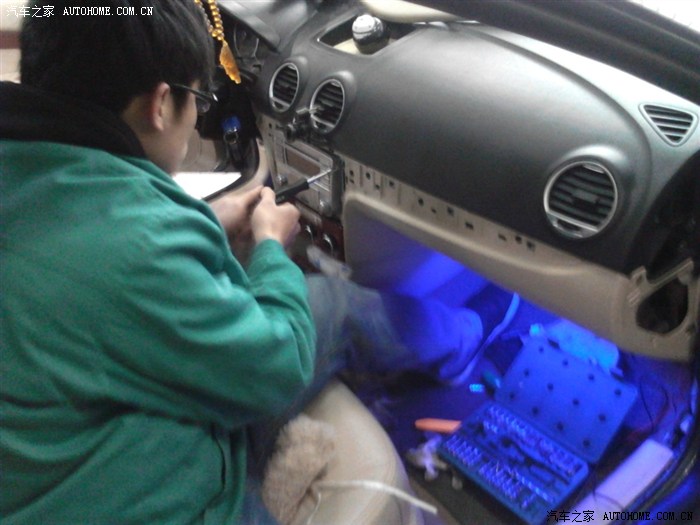

第一步:开拆,需要拆门版、高音音箱、反光镜、防水膜、CD机及面板。具体不表,看几张图:

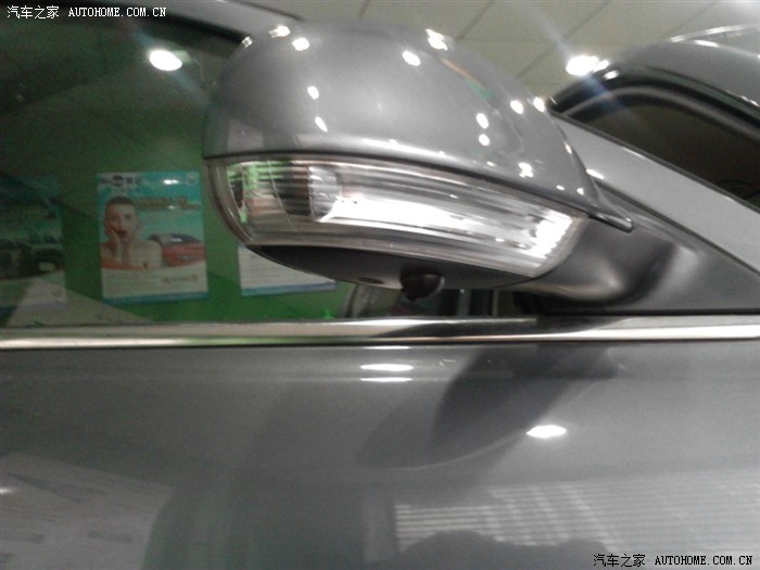

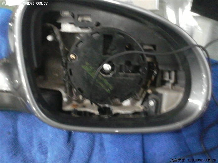

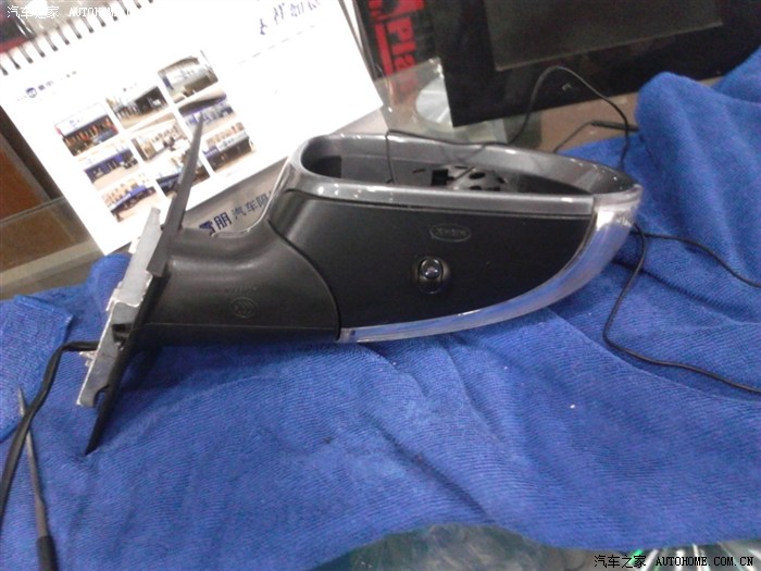

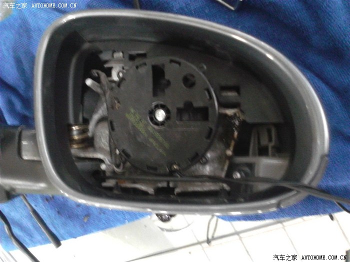

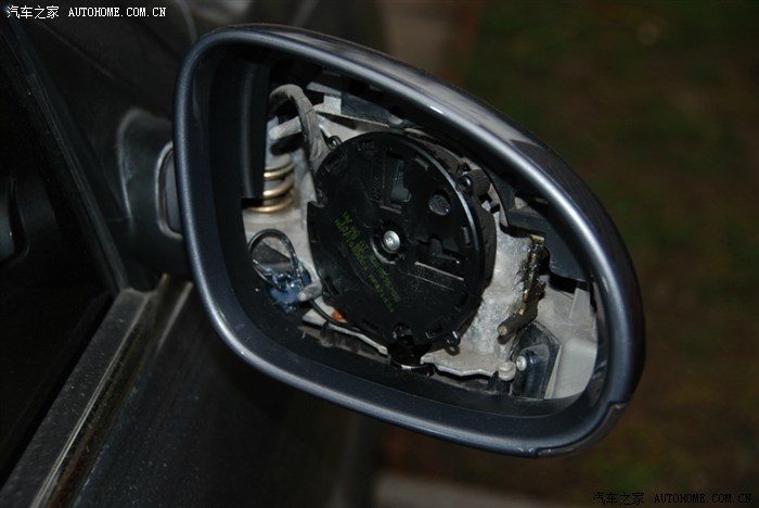

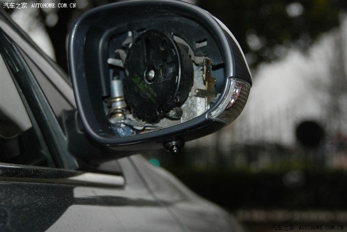

第二步,拆下反光镜开孔固定摄像头。

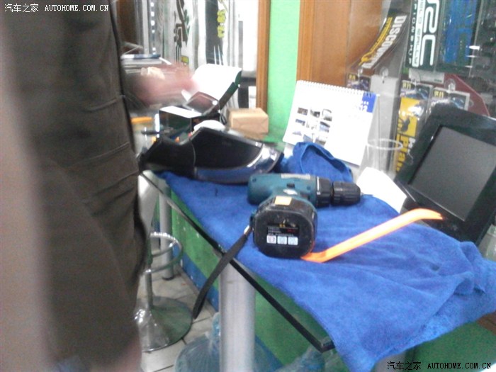

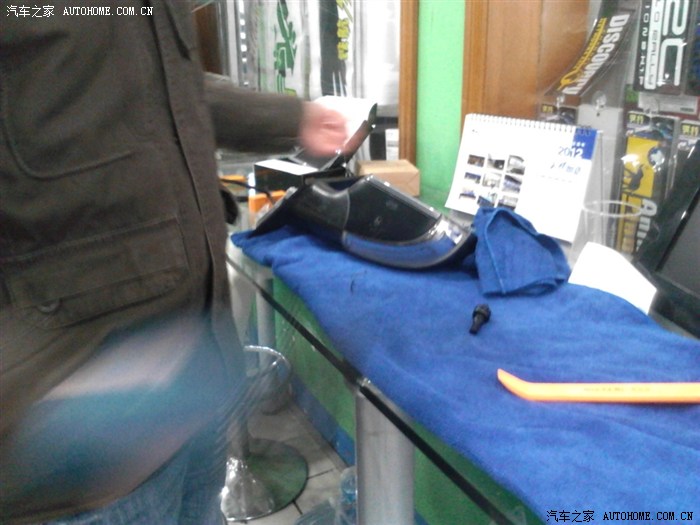

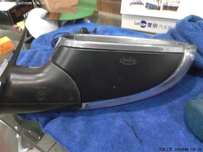

工作台:
初步定位(这个位置靠内了,安装后发现看不到轮胎,其它TX安装时切记要提醒师傅尽量靠外):

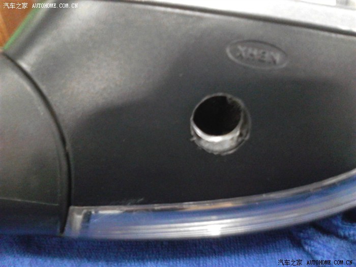

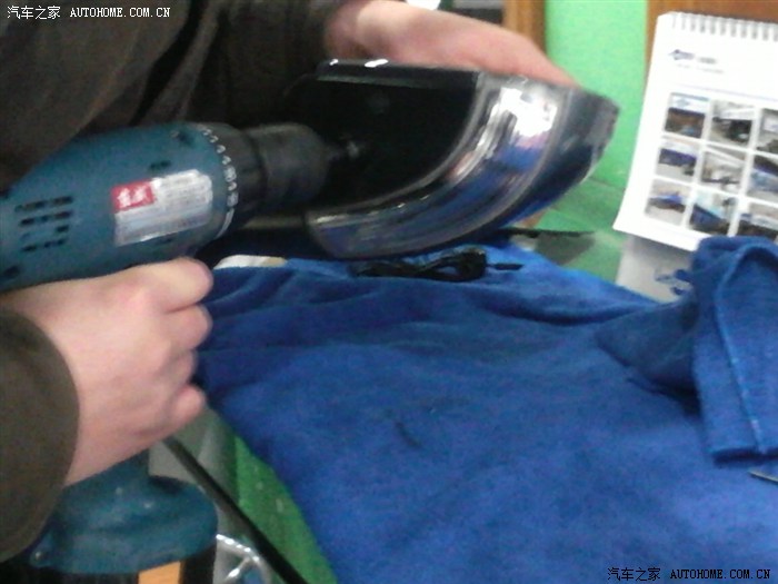

拿摄像头配的钻头开孔:
接下来我在按分秒大师的过程提示师傅如何拆反光镜各个部件,以便磨掉铁件。结果让我大吃一惊的是,这个钻头直接就把里面的铁件也磨掉了,孔2分钟就开好了:
这个配的钻头够威武,其实里面那个铝件还是比较软的,这样其实把我认为这个安装最麻烦的一部给跨过去了。开孔后仍需打磨扩孔,否则摄像头有些紧:

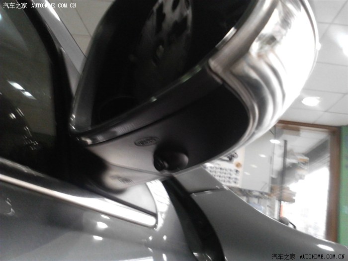

稍锉孔后安装进去了:

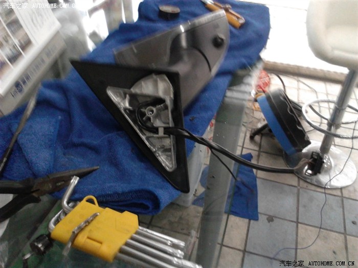

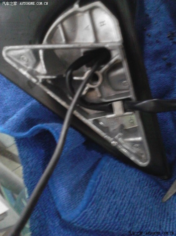

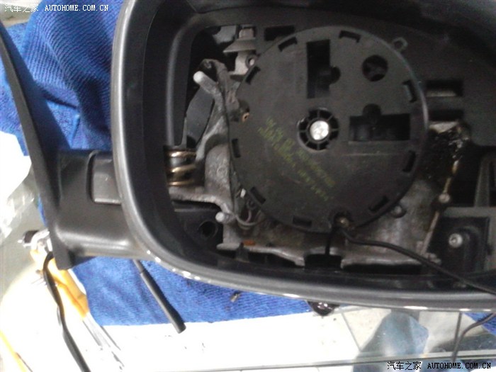

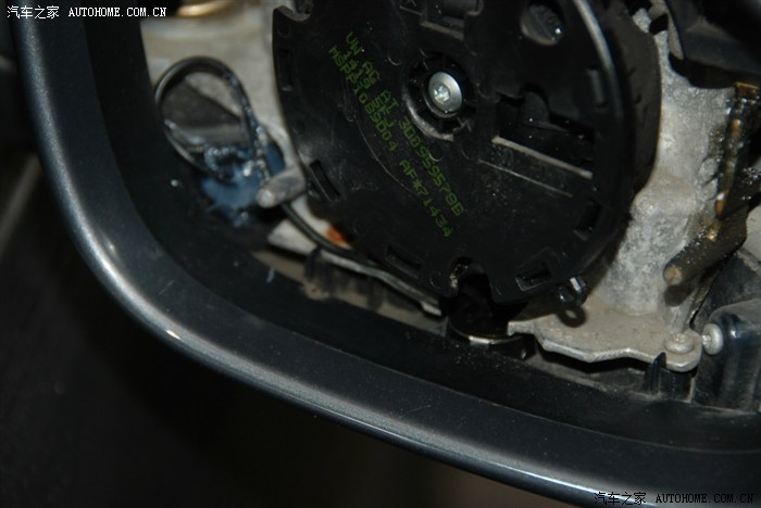

接下来要穿线,没全拆也会改变穿线方法。技术总监的方法我认为非常简单而且实用,当为模板:
首先在左侧黑色壳体上开5mm孔,然后穿短线,然后引线:
最重要一步完成了:(回家后我把这个5mm孔用硅胶封闭了一下,杜绝漏水的可能)

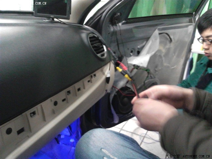

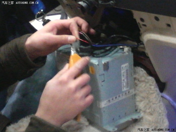

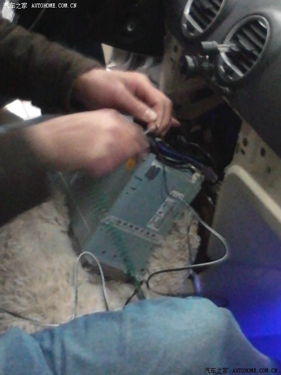

第三步,门侧穿线及接电,电源引自ACC,使用的是CD机后面的电源。
拆下:
接电:

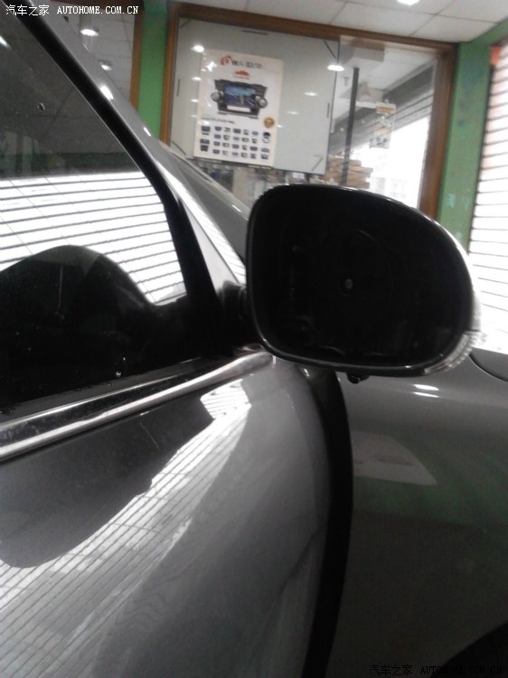

反光镜归位:

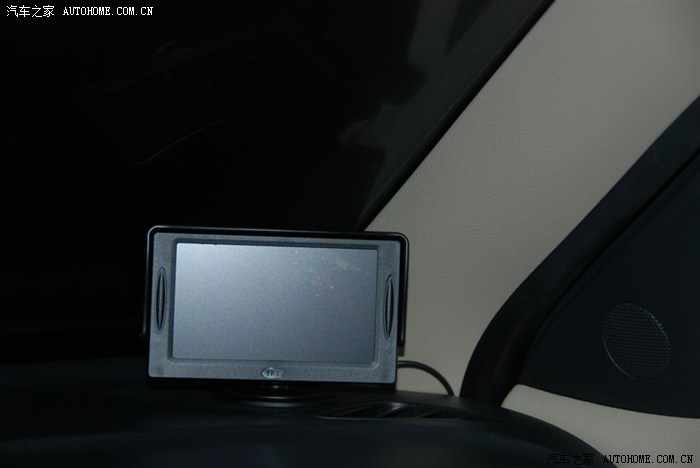

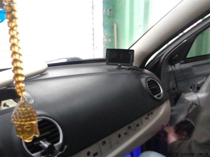

显示器就位:
继续接线及保护接头:
通电测试,一次成功。开心啊,忘了拍照。用这张代替:
