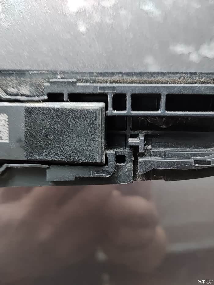

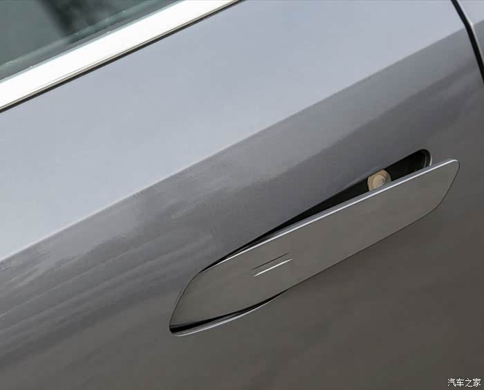

门把手缝隙在雨天或洗车很容易进水,早上一阵雨里面就进水了,影响触摸感应开关的使用。就会时好时坏。

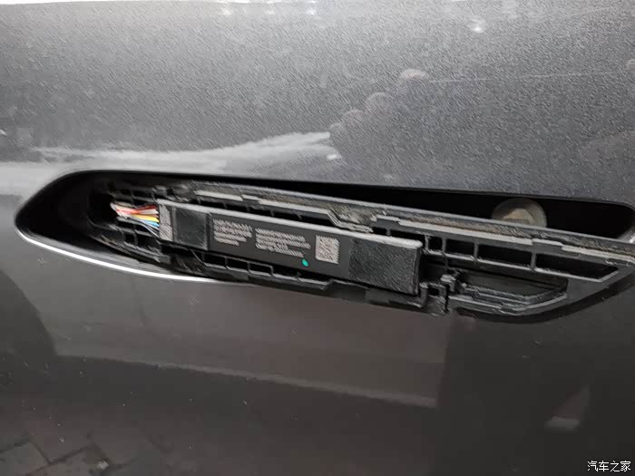

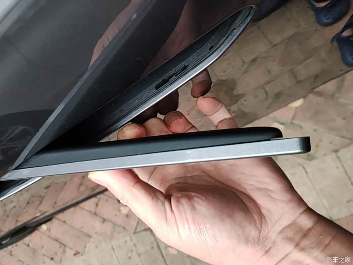

门把手底部有一个小洞,用一字螺丝刀往上顶一下,门把手外壳向后一拖就打开了。

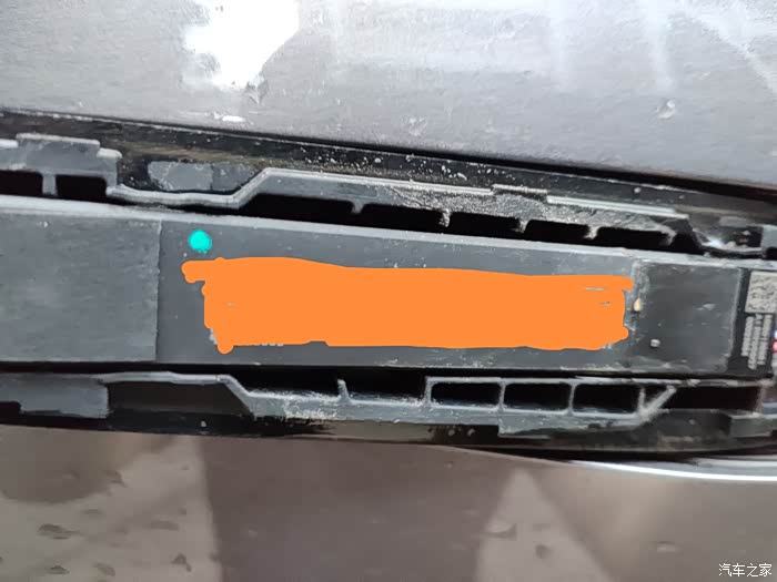

大拇指按住向后推。防水方法很简单就在上面缝隙处贴上透明胶带,但注意不要贴太厚的以免影响车把手开关。
蓝牙模块也是卡上的,小一点一字螺丝刀一撬就下来。
