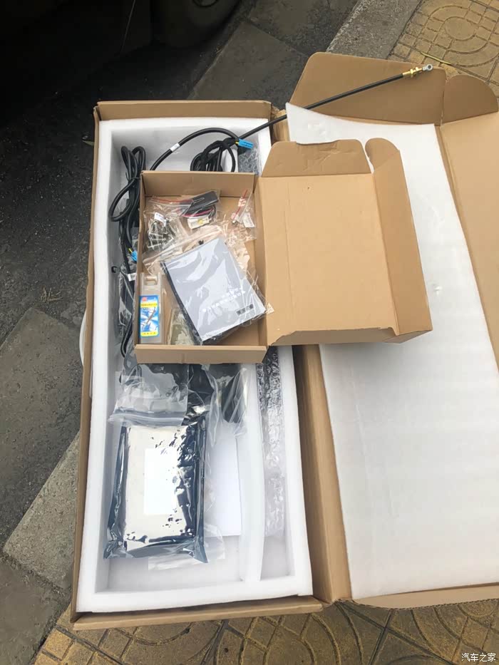

配件到了,兴奋
专供哦,其实也不贵哈

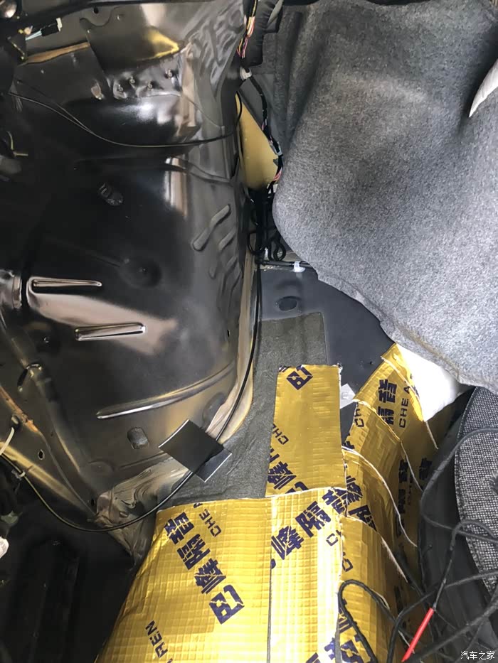

无视自己动手贴的隔音

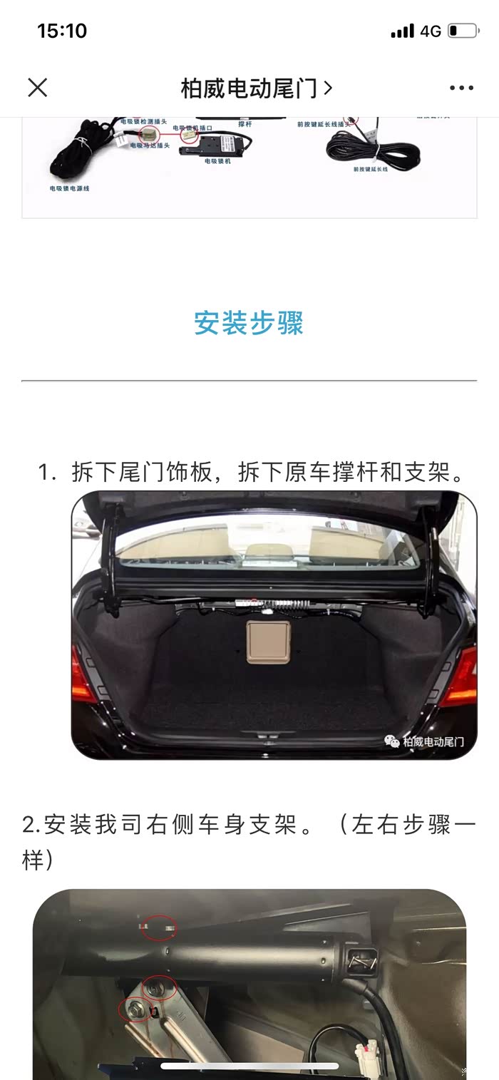

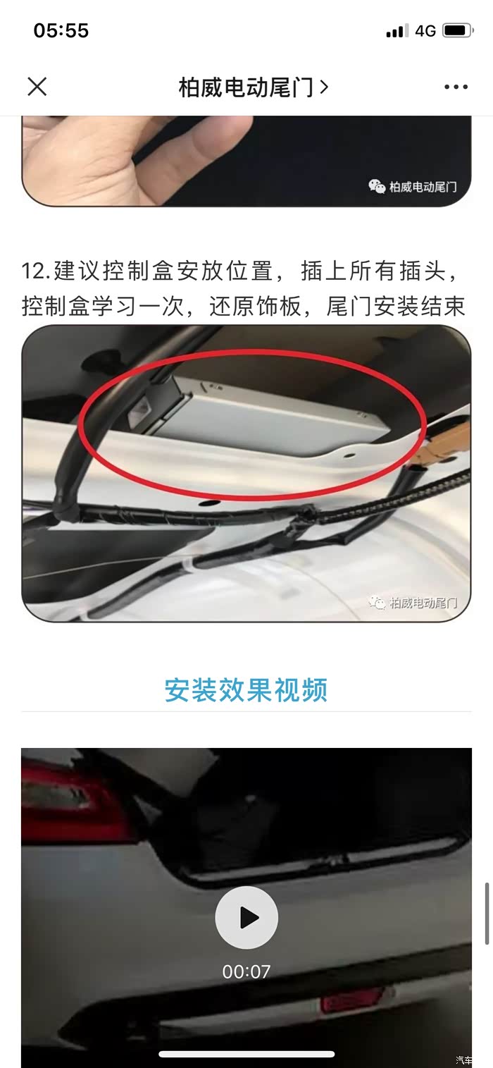

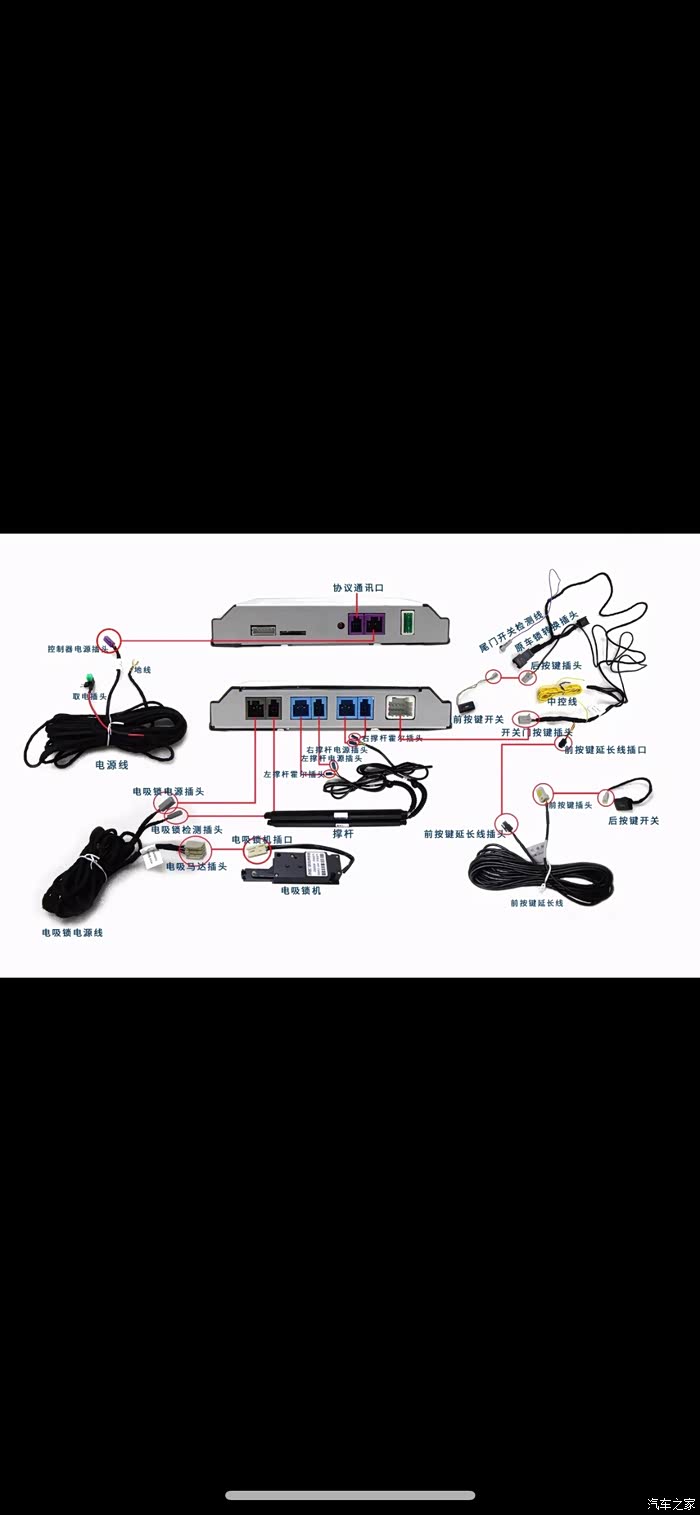

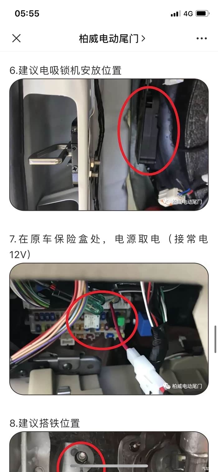

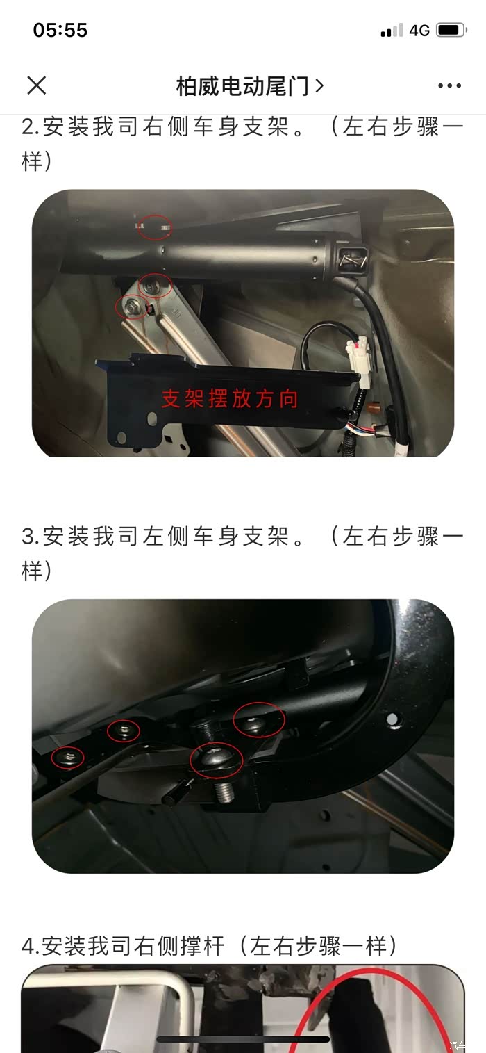

熟悉安装图
在熟悉
认真看看接线图
认真看看线路布置
安装图
安装图

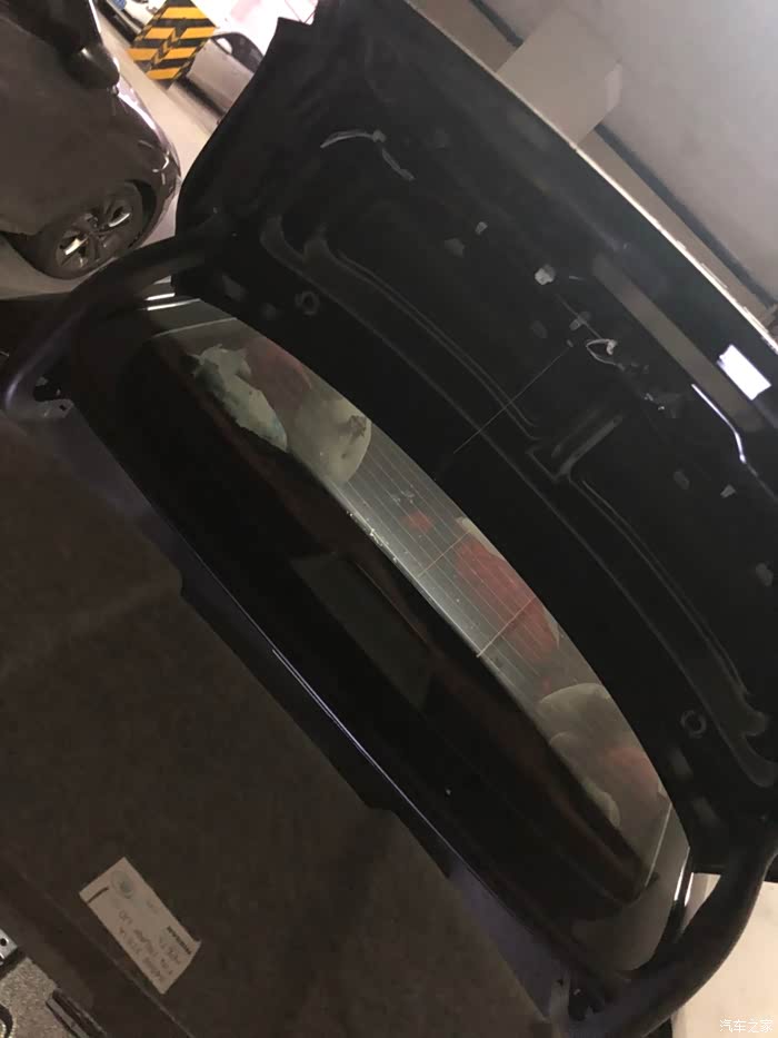

先拆尾门板
拆拆拆

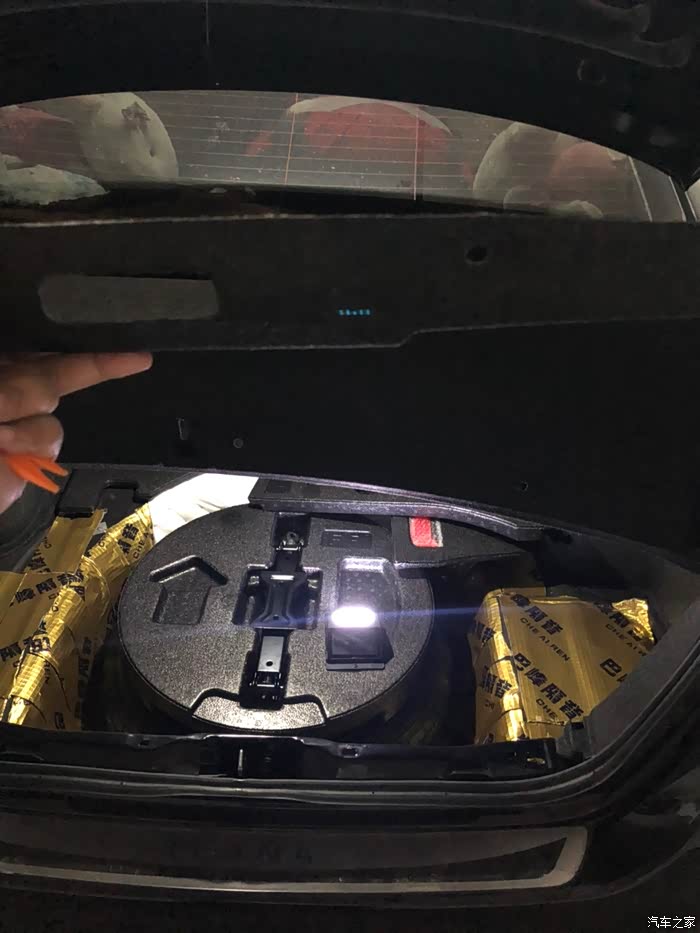

自己之前加的高位刹车灯

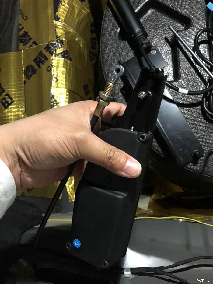

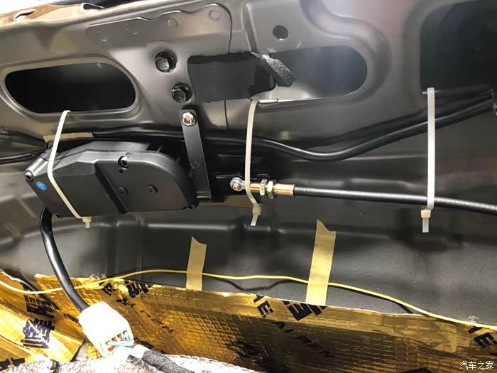

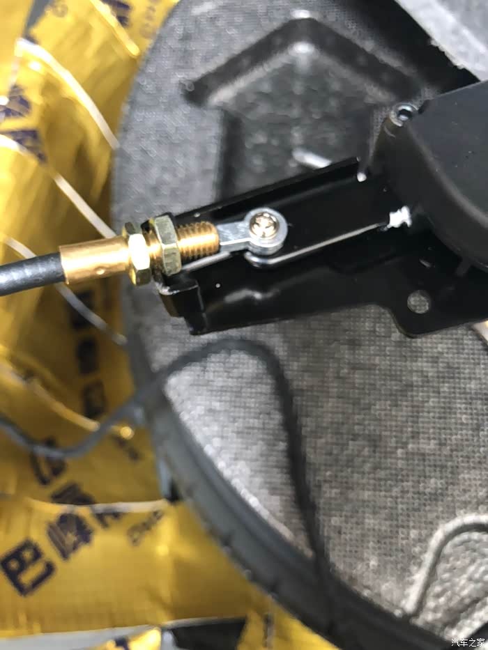

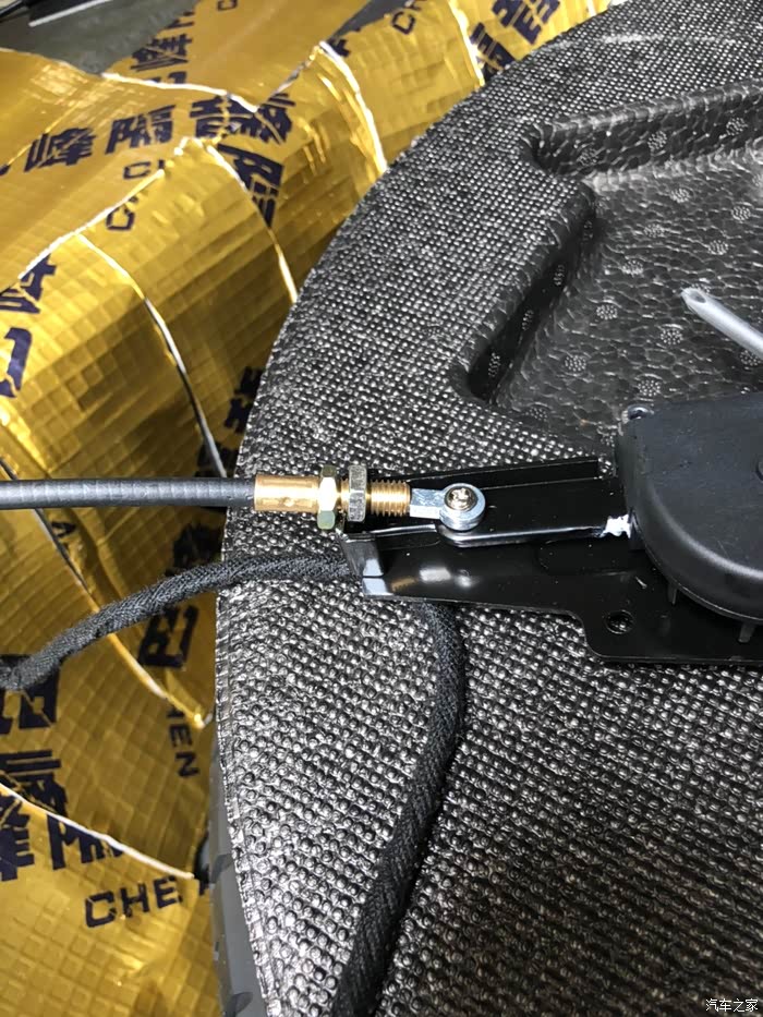

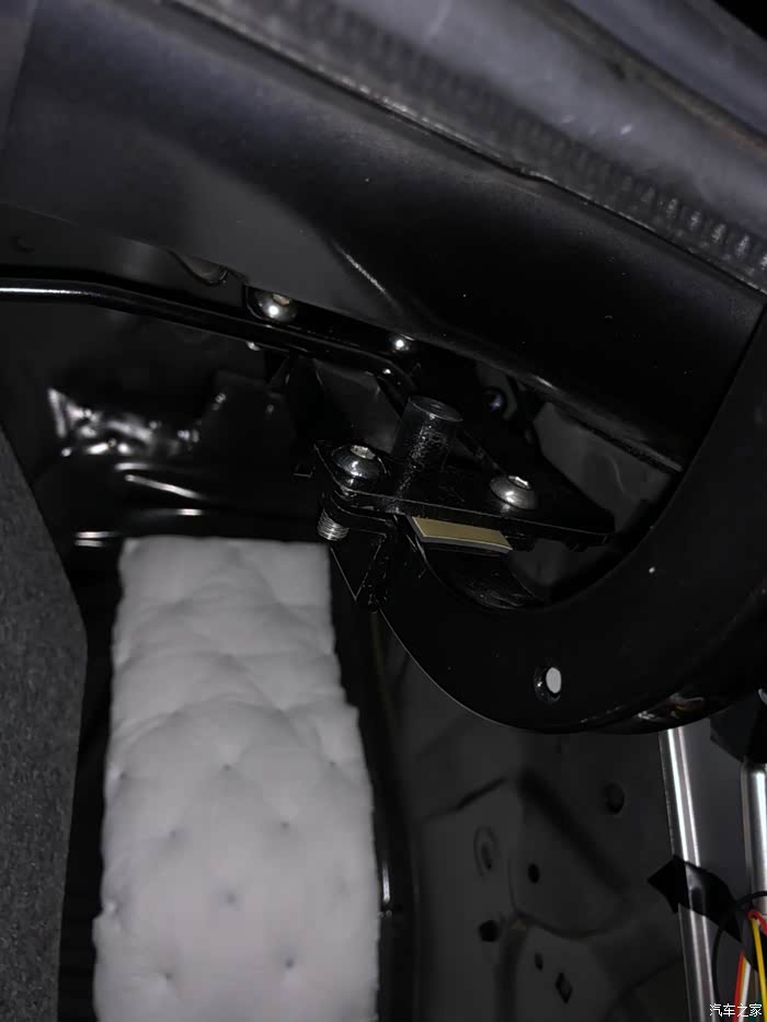

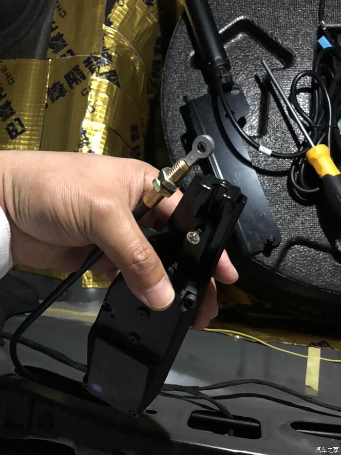

电吸锁,了解下
无视这根线
电吸锁

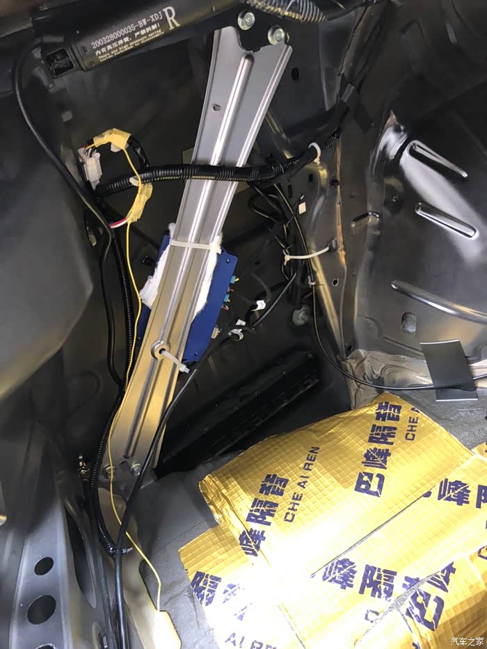

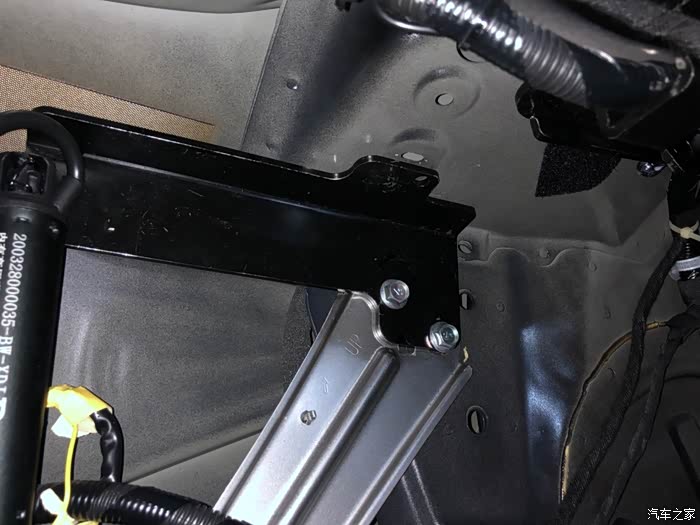

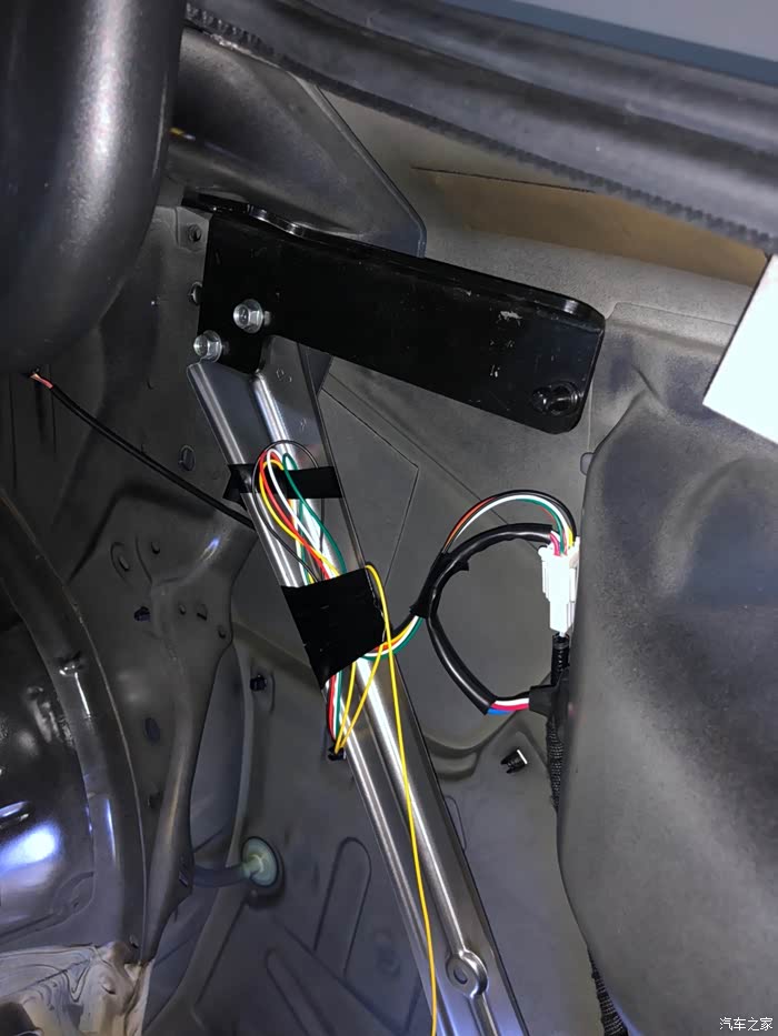

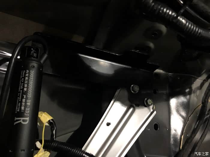

安装支架,跟原车无损对接

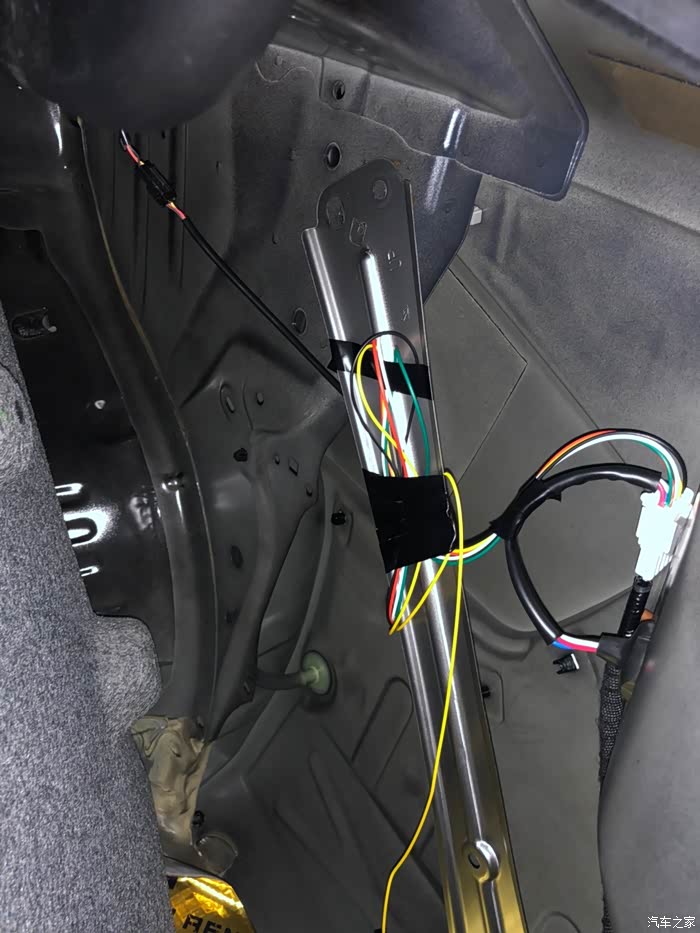

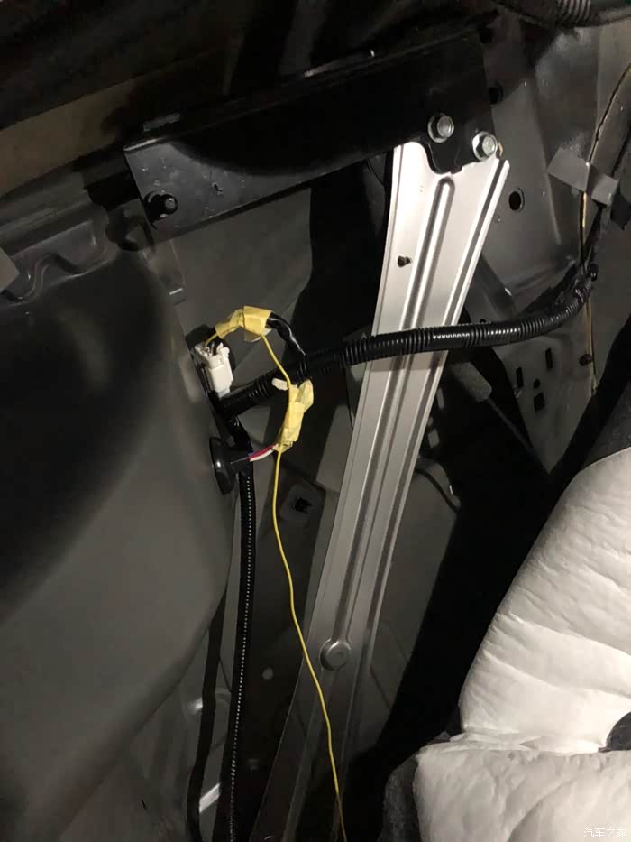

看看线路怎么布置

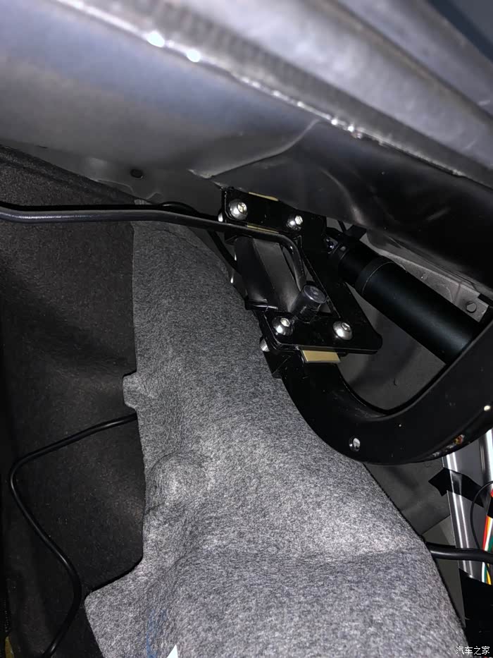

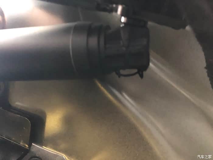

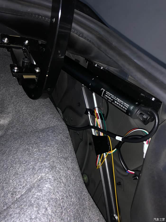

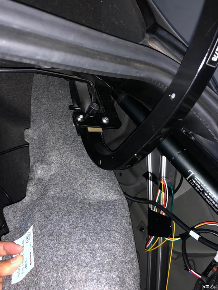

电动杆装好一个

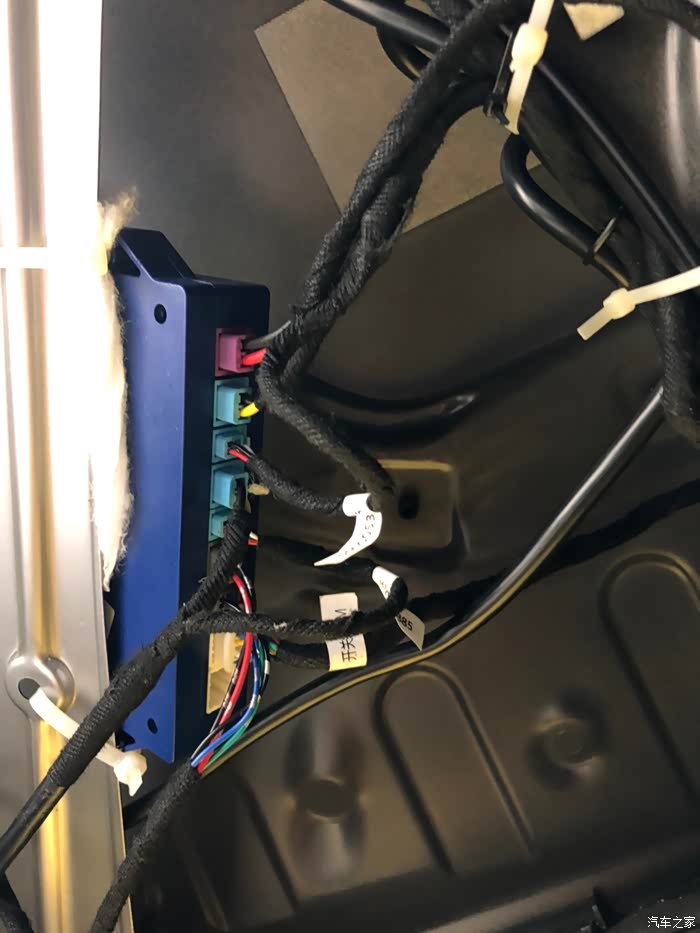

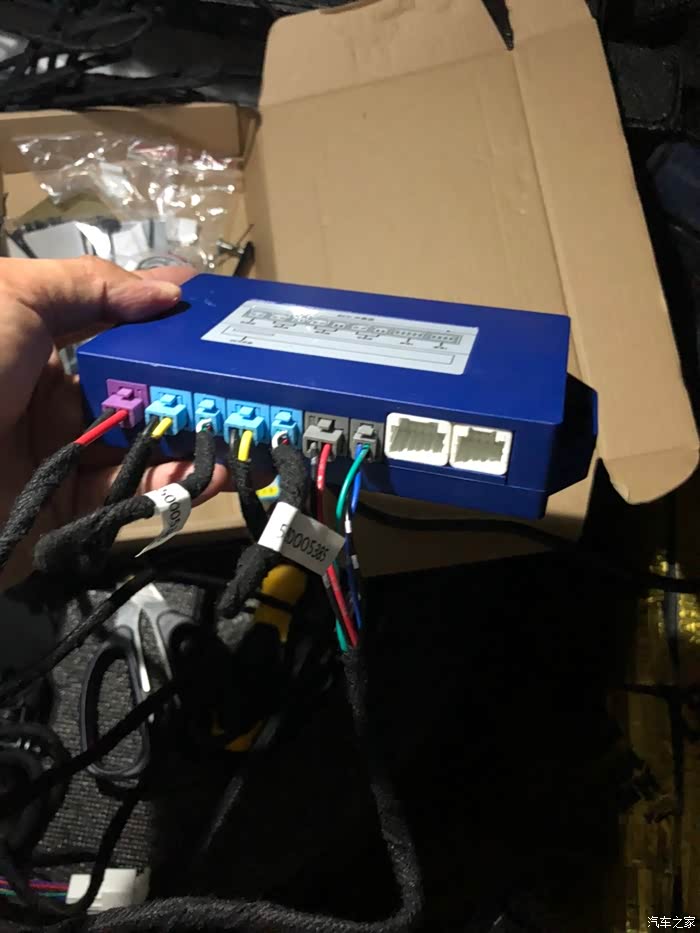

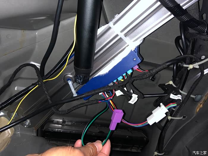

控制盒,接好线试下能不能用
安装好第一根杆
特写
所有接线图

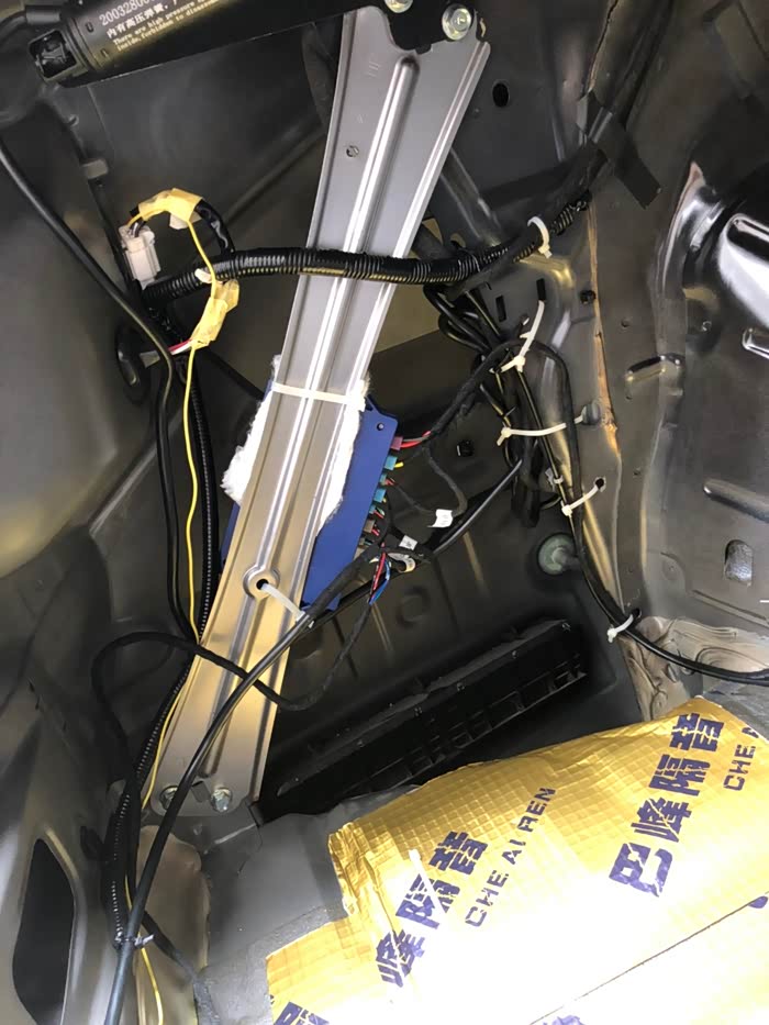

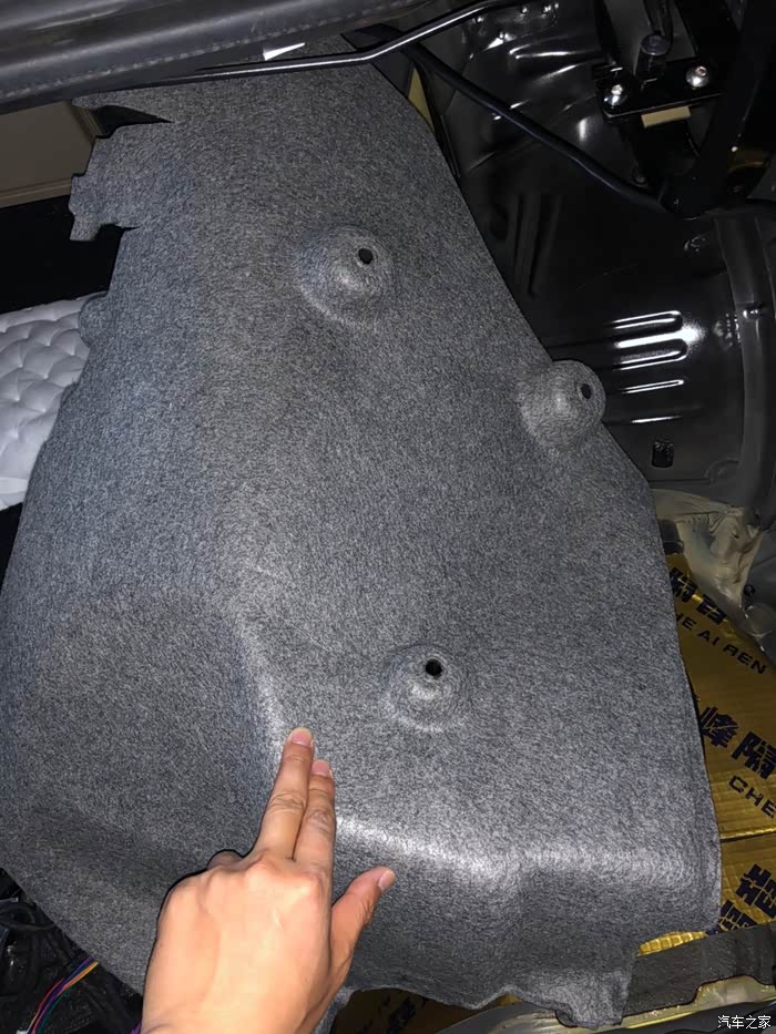

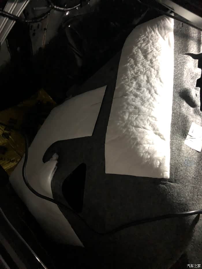

自己贴的隔音棉
把线路固定,包扎好

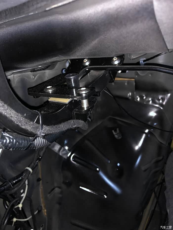

电吸锁,之前没装好

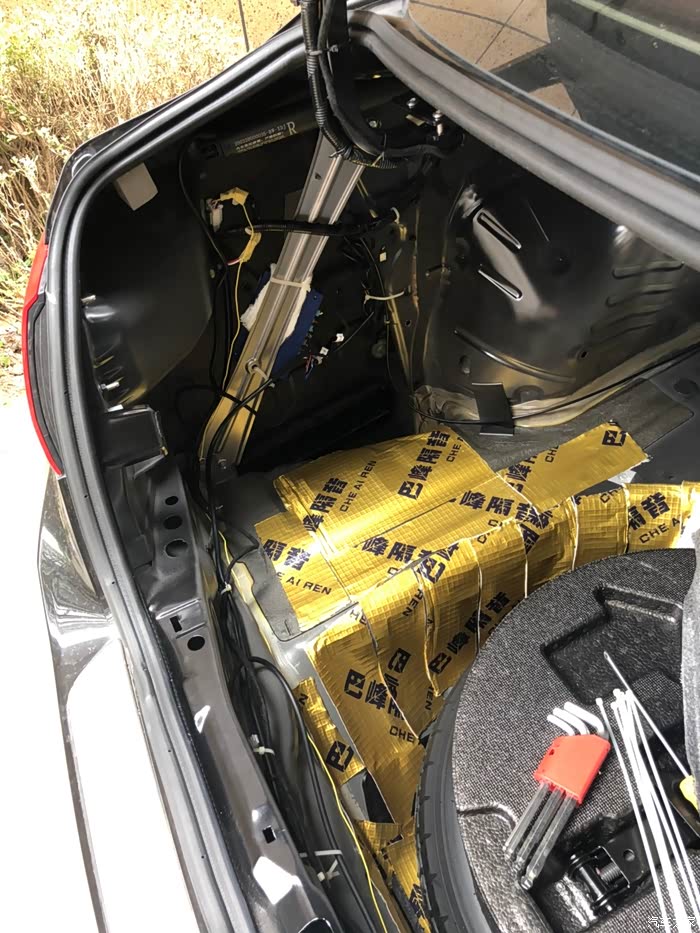

终于搞定

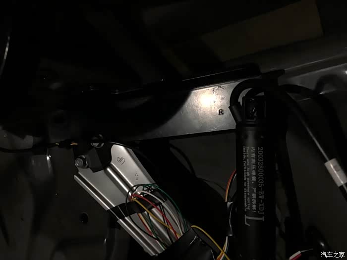

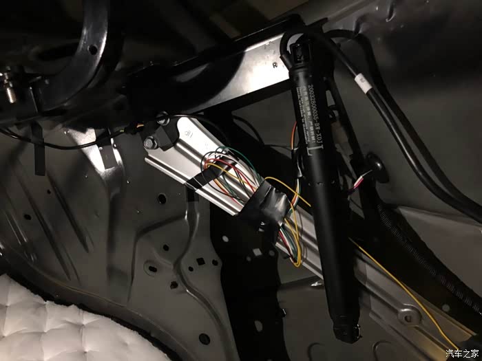

固定
第二根杆装好了,卡子一定要卡进去

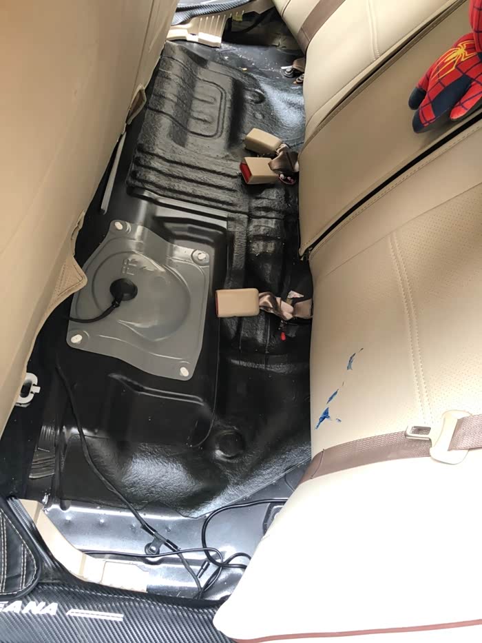

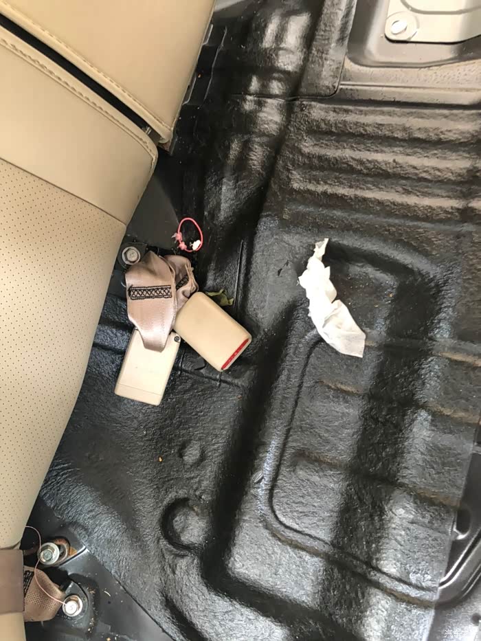

拆座椅,布线,
拆拆拆

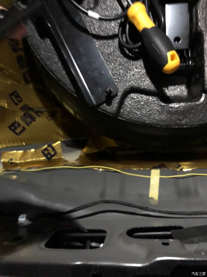

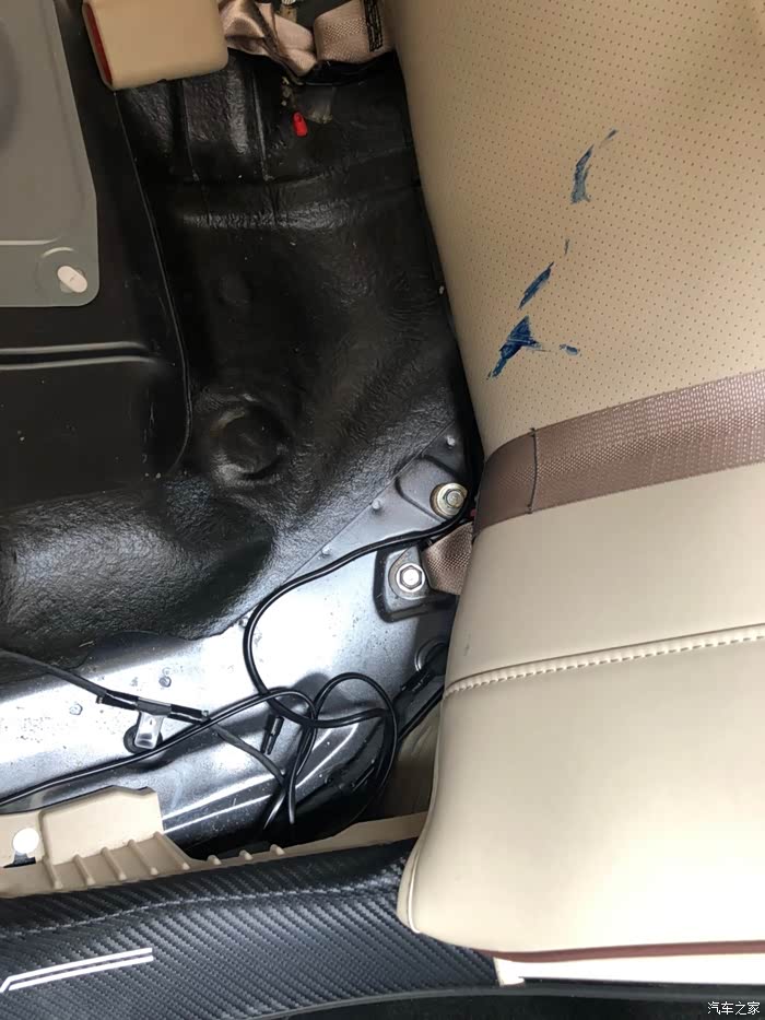

布线
布线

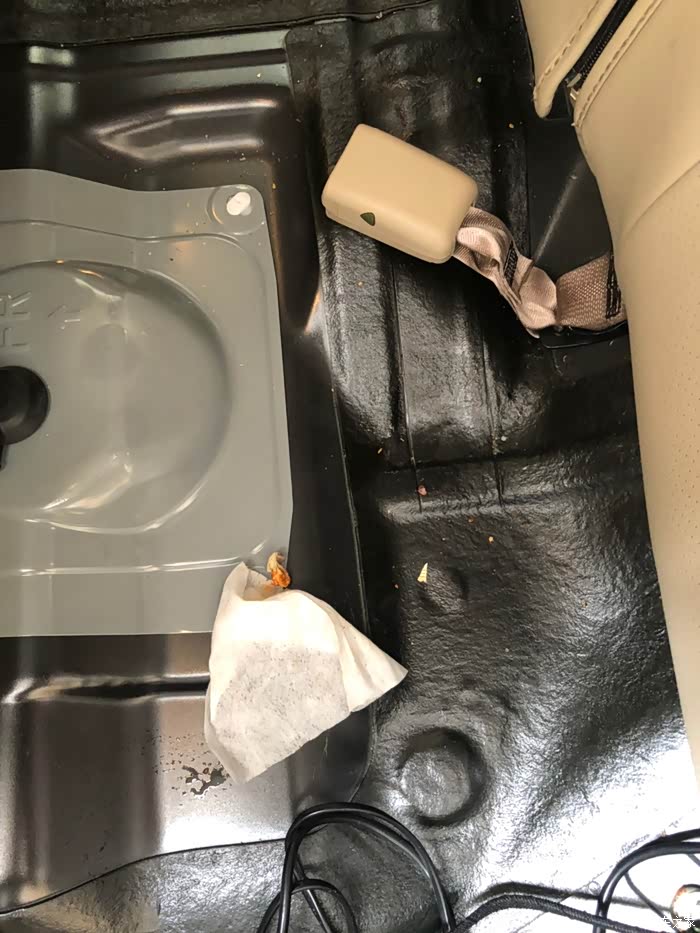

清理出来的脏东西
固定线路
脏东西
布线

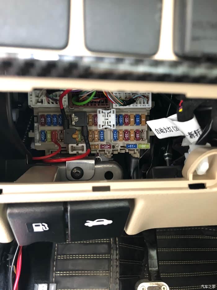

取电
看看哪个长电
好了,装机完成
接线
再看看
确认下
确认下
再确认,调试
调试
确认

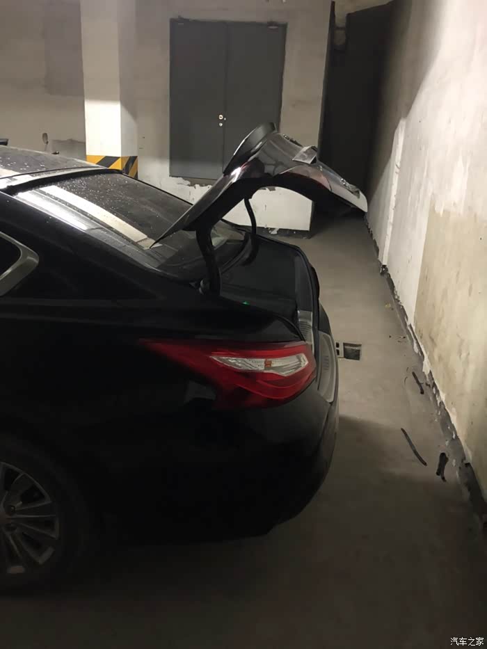

完工,很好牛
